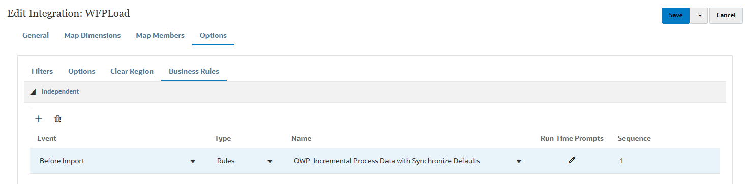

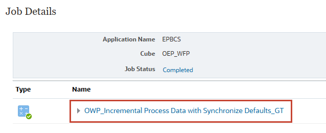

如果將整個資料集載入 Workforce 之後,您需要匯入新記錄並更新部分現有記錄,您將需要對新記錄和更新的記錄執行計算。例如,由於計劃週期中的頻繁變更,您的組織需要每日載入「人力資源」系統中已更新的現有員工資料。
使用「員工團隊」、「資料整合」與「Groovy 規則」,您可以設定資料載入處理程序,以:
  1. 比較來源資料檔與該檔案的先前版本。
  2. 識別新的或已變更的記錄。
  3. 僅載入自上次載入後新增或已變更的記錄。
  4. 執行計算新資料與更新資料的人力規則。
每當您從資料整合載入資料時,若要將資料複製到未來期間,您必須選取下列其中一個人力規則:
您的目標 新增此人力規則
  • 套用其他所得、福利和稅額的實體預設值,然後根據「福利與稅額精靈」中設定的元件定義和費率計算薪酬。
  • 複製已變更的資料 (員工/工作特性或薪資中的任何變更) 至「年度範圍」中的未來期間。
OWP_Incremental 處理資料與同步化預設值
  • 載入其他所得、福利及稅額的薪酬指派,然後根據資料載入檔案中的費率計算薪酬。
  • 複製已變更的資料 (員工/工作特性或薪資或薪酬指派中的任何變更) 至「年度範圍」中的未來期間。
OWP_Incremental 處理資料與同步定義

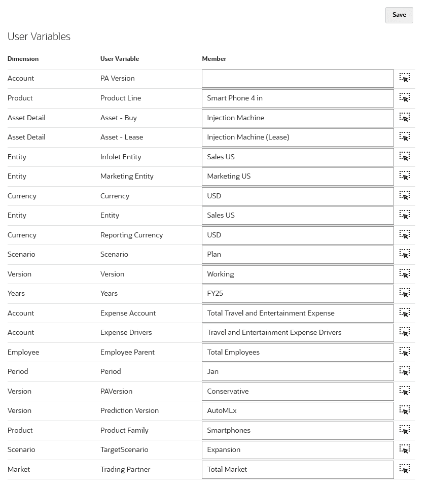

建立商業流程時新增了使用者變數。使用者變數在表單中扮演篩選器,使計畫人員只能專注於特定成員。您可以在此段落中設定使用者變數的值。

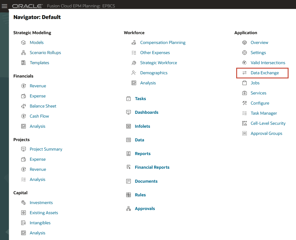

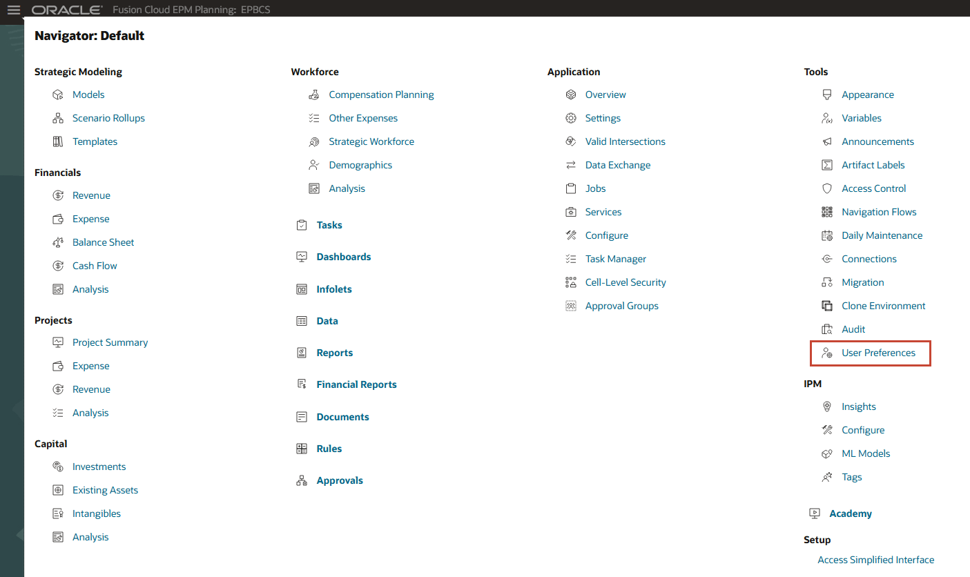

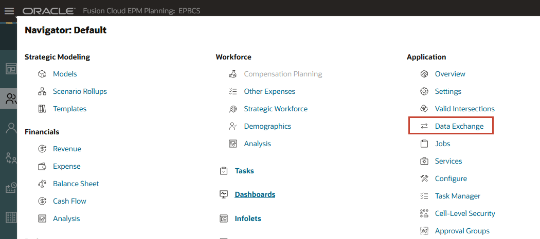

  1. 在首頁上,按一下 導覽器 (導覽器),然後在「工具」底下,按一下使用者偏好設定。
    瀏覽器功能表
  2. 在「偏好設定」底下,按一下使用者變數。
    選擇使用者變數
  3. 針對每個變數,按一下其 成員選取器 (成員選取器) 以選取成員作為變數的值:
    使用者變數 成員
    產品線 智慧型手機 4 英吋
    Infolet 實體 銷售 - 美國
    貨幣 美元
    實體 銷售 - 美國
    報表幣別 美元
    案例 計畫
    Version 作業中
    年 FY25
    費用科目 差旅與娛樂費用總計
    費用動因 差旅與娛樂費用動因
  4. 確認您的選擇項目,然後按一下儲存。
    具有所選成員的使用者變數
  5. 在資訊訊息中,按一下確定。
    資訊訊息

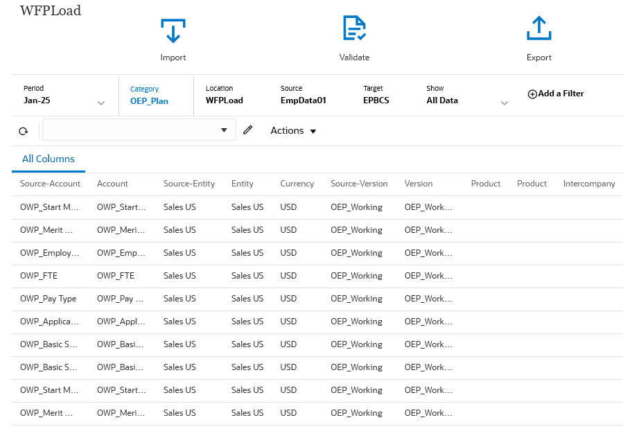

使用文字編輯器檢視 EmpData01.txt 和 EmpData02.txt 來源檔案的內容。
  • EmpData01.txt
    資料來源檔案包含 168 筆記錄,代表每位員工的八 (8) 筆資料列。將載入 21 筆員工記錄至「人力」。
    Entity,Employee,Job,Project,Version,Account,Property,Value

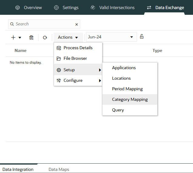

  1. 返回規劃。

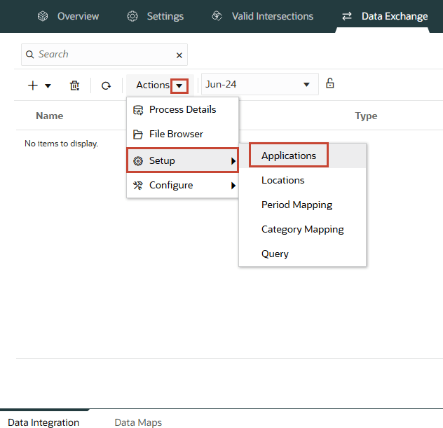

  2. 按一下 導覽器 (導覽器),然後在應用程式下,按一下資料交換。
    瀏覽至資料交換
  3. 在「資料整合」中,按一下動作,然後在設定下,按一下應用程式。
    移至設定

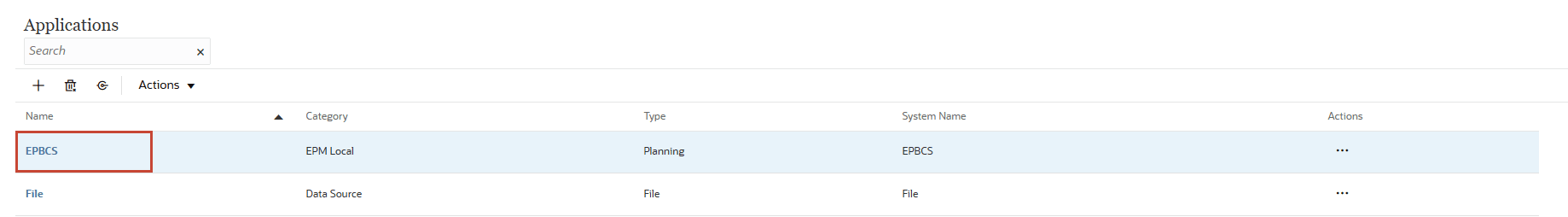

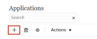

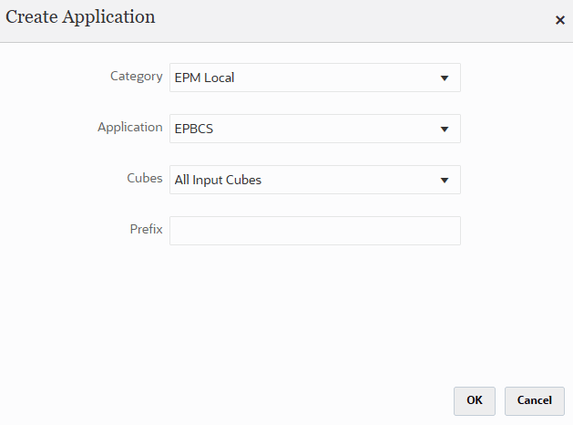

  4. 在應用程式中,按一下 + (新增)。
    註冊申請
  5. 在「建立應用程式」中,按一下確定。
    EPBCS 目標應用程式
    應用程式已順利註冊。

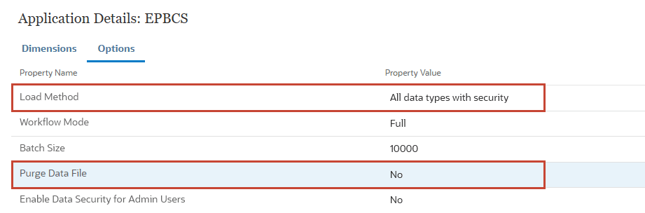

  6. 選取 EPBCS ,然後在「應用程式詳細資訊」中,按一下選項頁籤。
  7. 在「載入方法」中,選取具有安全性的所有資料類型。
  8. 在「特性值」中,驗證否。
    清除資料檔值
  9. 在「應用程式詳細資訊」中,按一下 儲存。

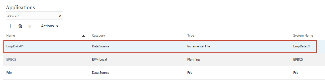

註冊增量檔案資料來源應用程式

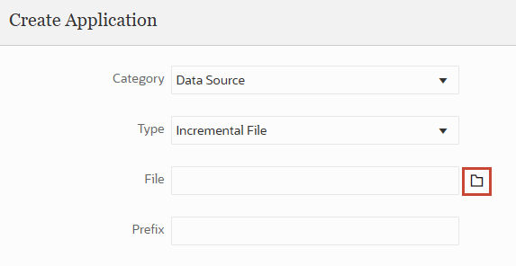

  1. 在應用程式中,按一下 + (新增)。
    註冊申請

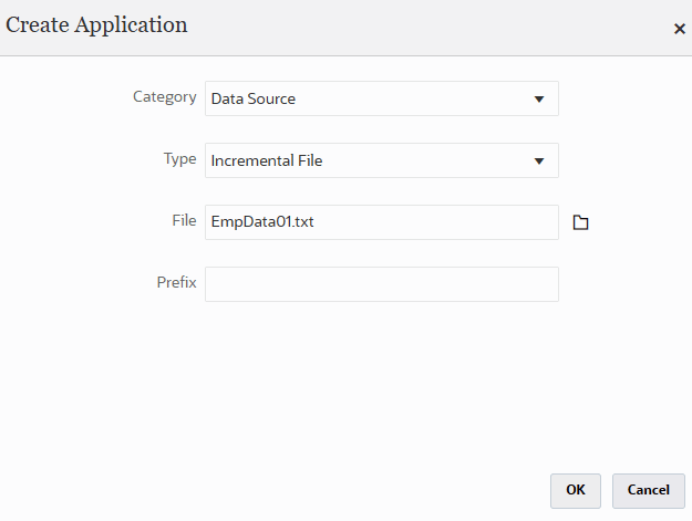

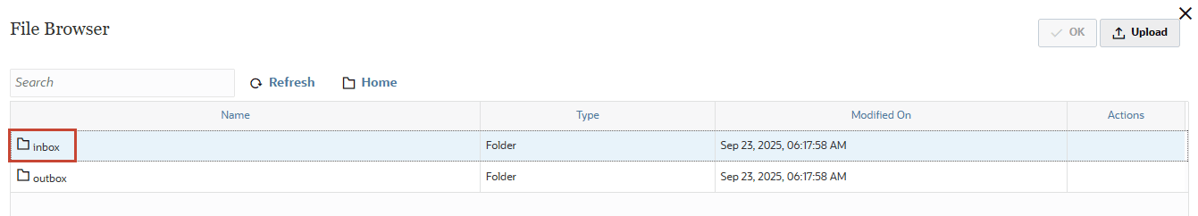

  2. 在「建立應用程式」中,針對類別選取資料來源,針對類型,選取增量檔案,針對檔案,按一下「檔案瀏覽器」。
    選取一個來源系統

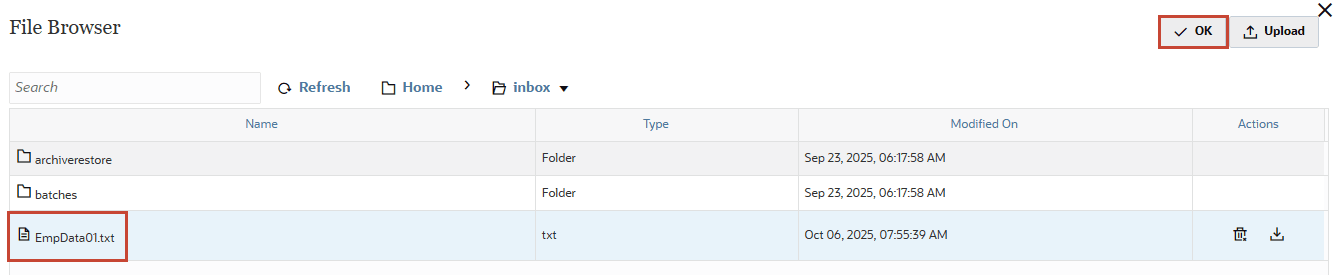

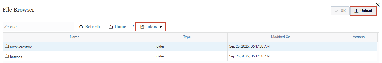

  3. 在「檔案瀏覽器」中,按兩下收件匣。
    inbox
  4. 確認您在收件匣資料夾中,然後按一下上傳。
    Upload
  5. 尋找並選取 EmpData01.txt。
  6. 選取 EmpData01.txt ,然後按一下確定。
    已選取檔案
  7. 確認您的選擇項目,然後按一下確定。
    來源 參數
    EmpData01 目標應用程式隨即列出詳細資訊。
    EmpData01

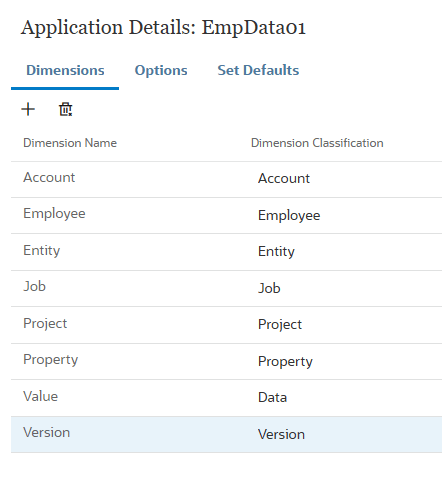

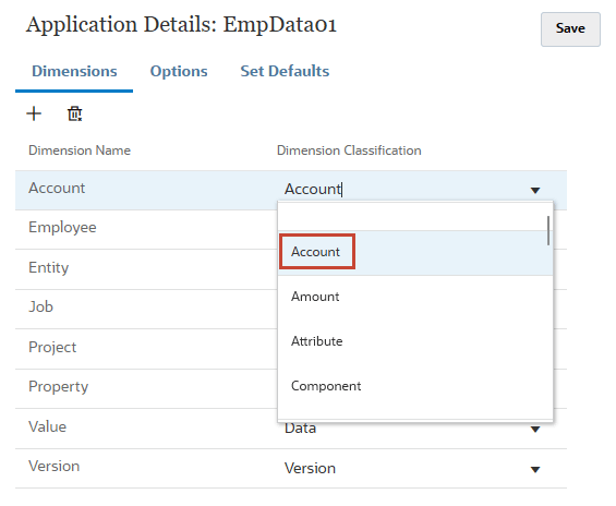

  8. 選取 EmpData01 ,然後確認您是在維度頁籤上。
  9. 對於 Account 維度的「維度分類」,從「目標維度類別」清單中,選取 Account 。
    選取「帳戶」維度類別。
  10. 根據下列項目,重複其餘維度的步驟:
    維度名稱 維度分類
    員工 員工
    實體 實體
    工作 工作
    Project Project
    特性 特性
    數值 資料
    Version Version
  11. 驗證您所做的選擇:
    應用軟體選項
  12. 在「應用程式詳細資訊」中,按一下 儲存。

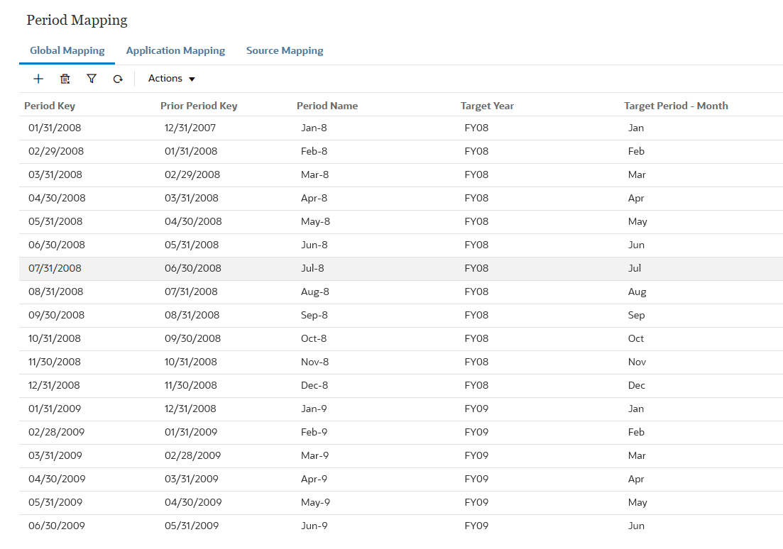

對應期間

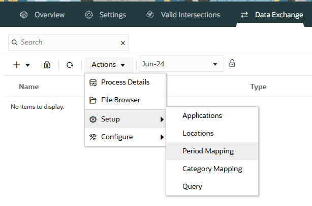

您可以在來源和目標行事曆之間建立期間對映 (在「資料整合」中,從「動作」功能表按一下期間對映 )。
期間對應
您可以使用下列方式定義期間對映:
  • 全域對應:若您沒有目標應用程式從來源系統取得不同類型來源行事曆的資料,則您可定義整體對應。使用全域對映能確保各種週期包含在個別對映之中。
  • 應用程式對映:如果您在來源應用程式和目標應用程式之間具有複雜期間類型的整合,則可以定義應用程式對映。
  • 來源對應:您可以在來源和目標之間,為具有不同類型行事曆的轉接器式整合定義來源對應。
期間對映

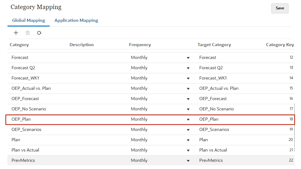

  1. 在資料整合中,從「動作」功能表按一下類別對映。
    分類映射
    類別對映會對映來源與目標系統之間的案例。
  2. 驗證「類別」和「目標類別」中的 OEP_Plan 。
    新增類別
  3. 按一下 X (關閉)

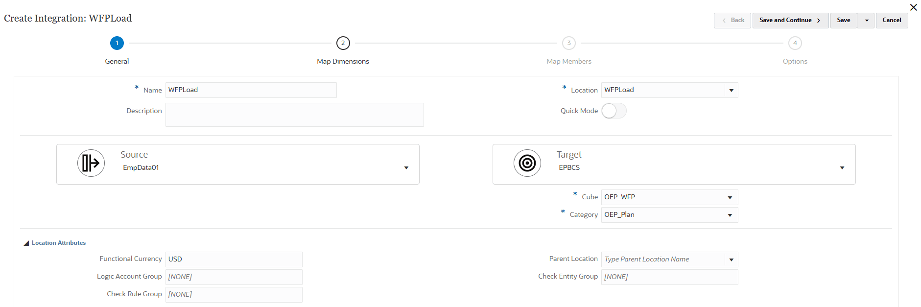

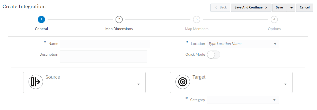

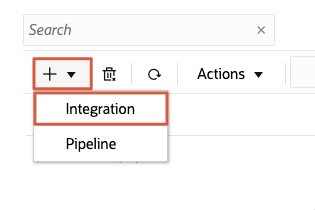

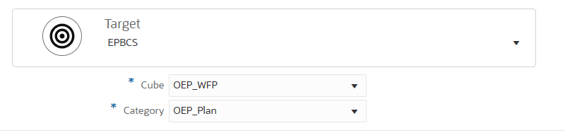

  1. 在「資料整合」中,按一下 + (建立),然後選取整合。
    建立整合
    整合工作流程隨即開啟,並顯示「一般」頁面。按一下工作流程列上的任務或右上方的按鈕,在任務之間瀏覽。
    一般頁面
  2. 在「名稱」中輸入 WFPLoad 。
    秘訣:
    描述是選擇性的。
  3. 在「位置」中輸入 WFPLoad 。
    秘訣:
    如果您先前已為其他整合定義地點,則可以在這裡選取。如果您為您的整合選取現有位置,則會為您預先選取目標應用程式。如果您輸入新位置,請務必選取來源和目標應用程式。

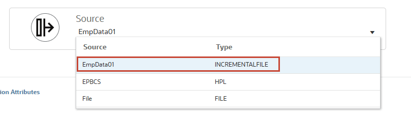

  4. 針對「來源」,按一下向下箭頭並選取 EmpData01 。
    來源
  5. 針對「目標」,按一下向下箭頭並選取 EPBCS 。
  6. 若為立方體,請選取 OEP_WFP 。
  7. 對於「類別」,請選取 OEP_Plan 。
    Target
  8. 展開地點屬性。
  9. 若為本幣幣別,請輸入 USD 。
  10. 複查您所做的選擇。
    選擇項目
  11. 在右上角,按一下「儲存」旁邊的箭頭,然後選取儲存並關閉。

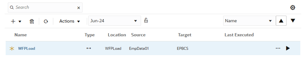

    儲存時,整合會列在資料整合中。左側的狀態圖示會將其識別為尚未執行的新整合。
    「整合」頁籤

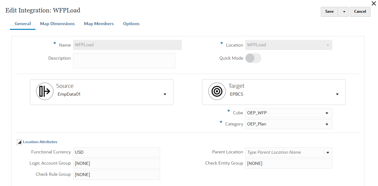

  1. 在資料整合中,按一下 WFPLoad 。
  2. 在「編輯整合」中:WFPLoad,複查您在「一般」頁面上先前的整合選擇。
    整合設定
  3. 按一下 X (關閉)

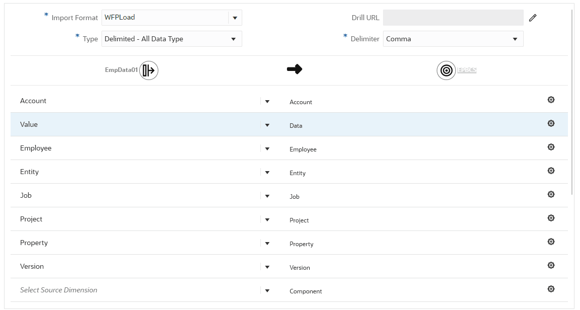

對應來源與目標維度
在此區段中,您會將來源維度對映至應用程式中的目標維度。

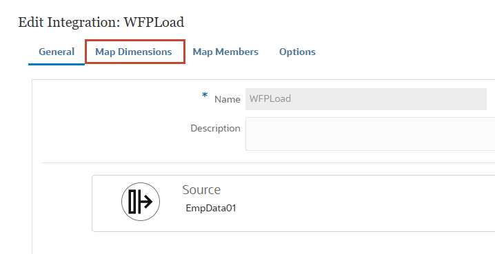

  2. 在「編輯整合」中:WFPLoad,按一下對映維度。
    編輯整合
  3. 在「對映維度」中,設定或驗證下列項目:
    • 匯入格式:WFPLoad
    • 類型:分隔 - 所有資料類型
    • 分界字元:逗號
  4. 針對每個來源維度,按一下向下箭頭,然後選取要對映至目標選擇的維度。地圖:
    EmpData01 電子公告
    帳戶 帳戶
    值 資料
    員工 員工
    實體 實體
    職務 工作
    專案 Project
    特性 特性
    版本 Version
    對應來源維度
    秘訣:
    如果先前對映已移除或已變更,請務必根據該影像對應值維度。
  5. 確認您的選擇項目,然後按一下儲存。
    請注意,目標中的 Amount 維度已更新為「資料」。

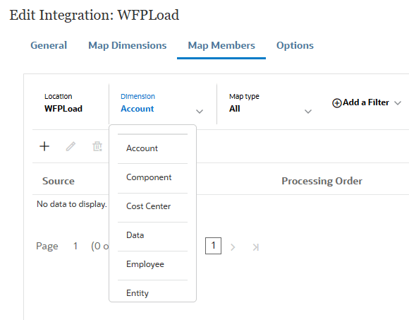

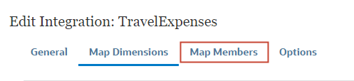

  1. 在「編輯整合」中:WFPLoad,按一下對映成員。
    對映成員
  2. 在「對映成員」中,顯示維度清單。按一下維度旁邊的向下箭號。
    尺寸
  3. 對於維度,請選取帳戶。

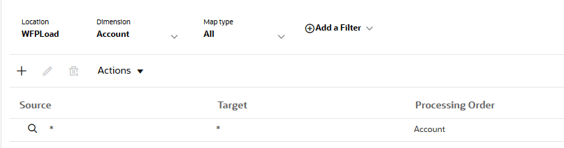

  4. 按一下 + (新增)。

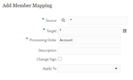

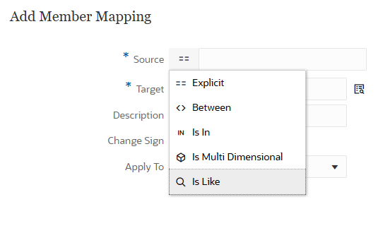

  5. 在「新增成員對映」中,按一下「來源」旁的圖示,然後選取類似於。
    類似於
    秘訣:
    In Source, you select a member mapping type before specifying a source value. For descriptions of supported member mapping types, see the Add Member Mappings section of the Administering Data Integration for Oracle Enterprise Performance Management Cloud documentation.
  6. 在「來源」圖示旁的文字方塊中輸入 * 。
  7. 在「目標」文字方塊中輸入 * 。
  8. 在「處理順序」文字方塊中,輸入帳戶。
  9. 確認您的選擇項目,然後按一下確定。
    帳戶的對應
    會顯示帳戶的對應。
    帳戶對應
  10. 針對下列每個維度,按一下「維度」旁邊的向下箭頭,然後建立對映:
    維度 -- 來源類型 來源數值 目標 處理順序
    帳戶 類似於 * * 帳戶
    資料 類似於 * * 資料
    員工 類似於 * * 員工
    實體 類似於 * * 實體
    工作 類似於 * * 工作
    Project 類似於 * * Project
    特性 類似於 * * 特性
    Version 類似於 * * Version
  11. 按一下儲存。

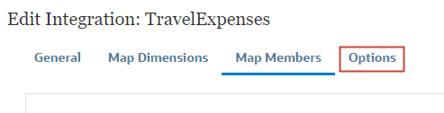

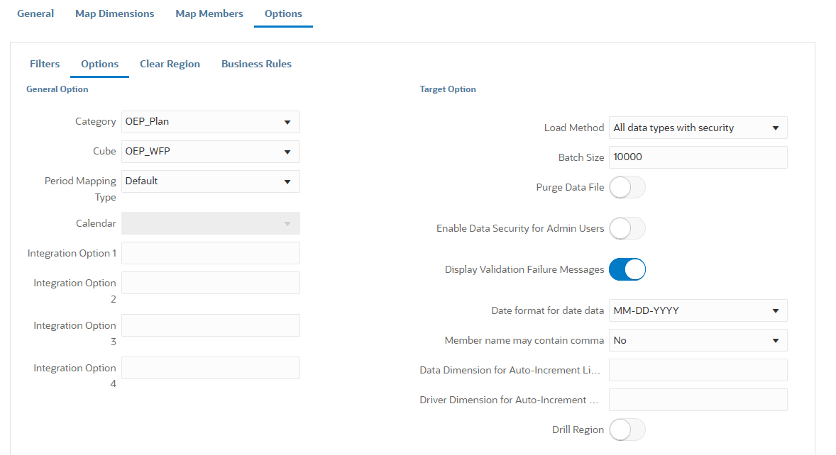

設定整合選項

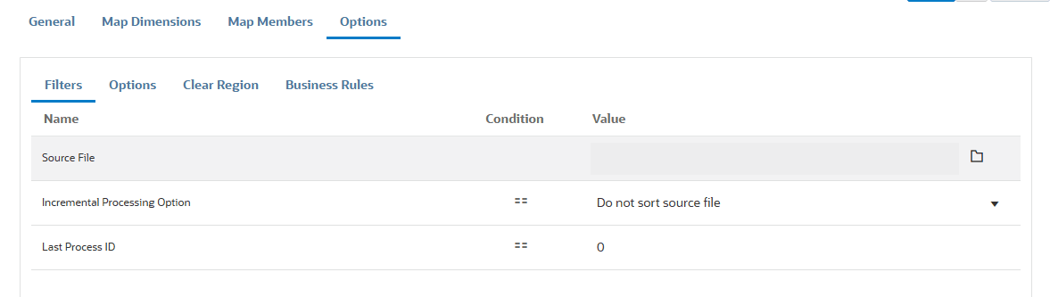

使用「選項」可指定並驗證檔案選項、明確的期間格式、類別、立方體、匯入資料的篩選,以及載入目標應用程式時如何處理資料的選擇。
  1. 在「編輯整合」中:WFPLoad,按一下選項。
    選項
  2. 在篩選中,複查並驗證選取項目。
    一般選項
  3. 按一下選項。
  4. 在「選項」中,複查並驗證選取項目。
    目標選項

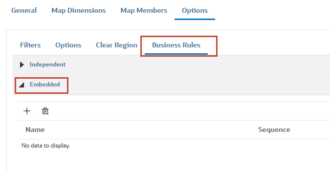

  5. 按一下商業規則。
  6. 在「商業規則」中,展開內嵌。
    目標選項

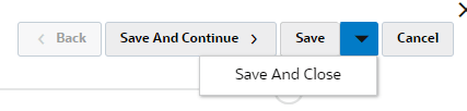

  7. 按一下 + (新增)。
  8. 在新列中,針對「名稱」,輸入 OWP_Incremental 處理資料與同步化預設值。
    警示:
    您可以複製並貼上此步驟中所列的規則名稱。如果輸入業務規則名稱不正確,資料載入將會失敗。
  9. 針對「順序」,輸入 1 。
    已指定業務規則
  10. 按一下「儲存」旁邊的向下箭頭,然後選取儲存並關閉。
    儲存與關閉

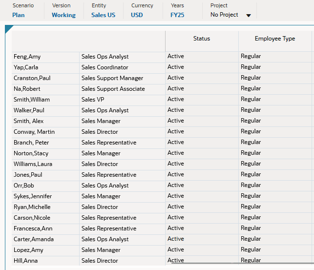

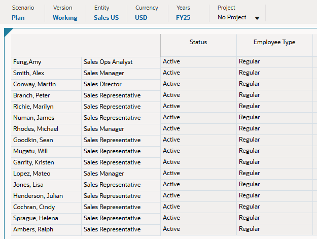

複查資料檢視點
執行資料載入之前,請複查資料檢視點,包括現有員工的清單。
  1. 按一下 導覽器 (導覽器),然後在 Workforce 下按一下薪酬規劃。
  2. 在左側的垂直頁籤中,按一下 管理員工 (管理員工)。
  3. 按一下底部的現有員工水平頁標。
  4. 驗證或設定 POV 為下列值:
    維度 成員
    案例 計畫
    Version 作業中
    實體 銷售 - 美國
    貨幣 美元
    年 FY25
    Project 沒有專案
  5. 複查表單上的資料。
    現有員工
    請注意,表單上只有十六 (16) 位員工。我們將從資料來源檔案載入更多員工。

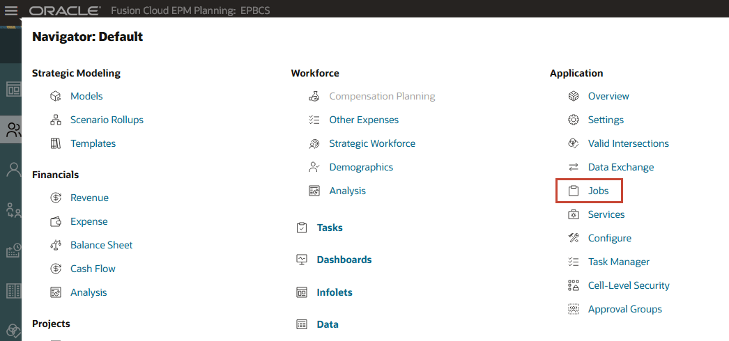

  1. 按一下 導覽器 (導覽器),然後在「應用程式」下,按一下資料交換。
    瀏覽至資料整合

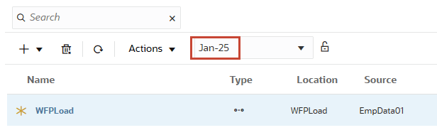

  2. 在「資料整合」中,將 POV 期間變更為 Jan-25 。

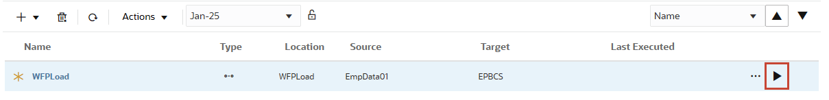

    POV 期間
  3. 在資料整合中,針對 WFPLoad ,按一下 執行 (執行)。
    執行 WFPLoad

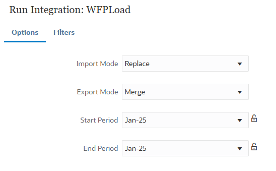

  4. 在「執行整合」中:WFPLoad,針對「選項」設定或驗證:
    • 匯入模式:取代
      將匯入模式設為「取代」會清除工作台中資料檢視點的所有資料。
    • 匯出模式:合併
      將匯出模式設為「合併」會將現有資料覆寫為載入檔案中的資料。如果資料不存在,會載入新資料。
    • 開始期間: 1 月 25 日
      「結束期間」通常會更新以符合「開始期間」。
    • 結束期間: 1 月 25 日
    • 整合選項

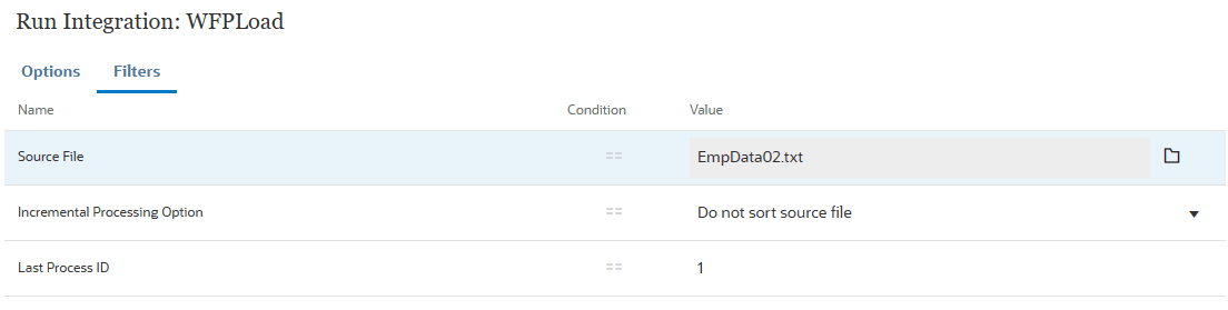

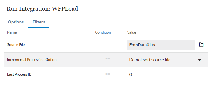

  5. 按一下篩選。
  6. 在篩選中,設定或驗證:
    • 來源檔案:EmpData01.txt
    • 整合選項
      秘訣:
      EmpData01.txt 已上傳至收件匣資料夾。

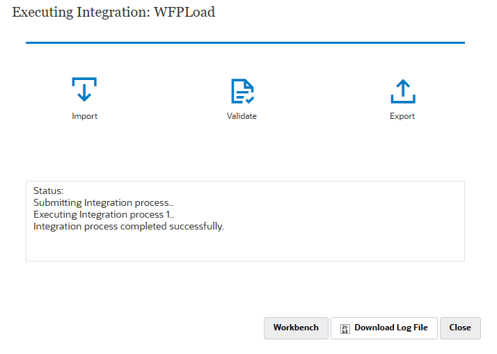

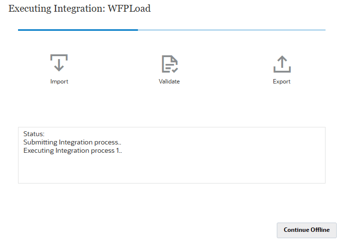

  7. 檢查您的選擇項目,然後按一下執行。

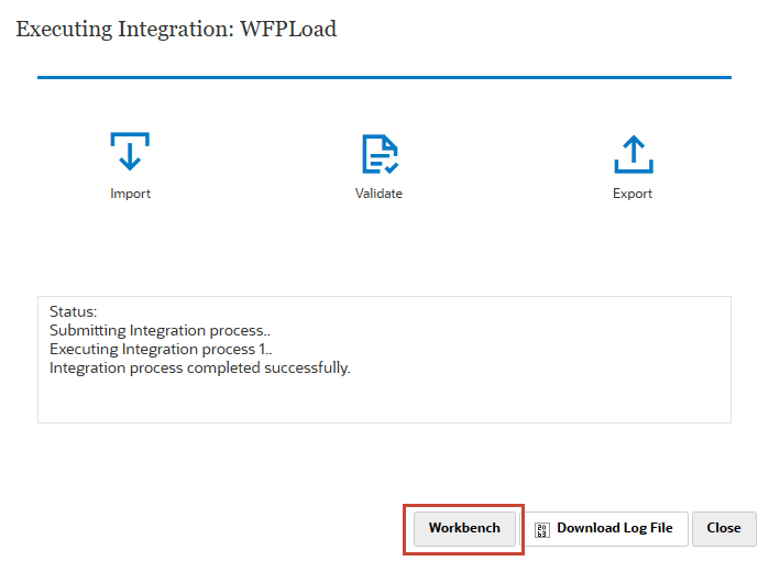

    此時會顯示整合執行狀態訊息。
    整合狀態訊息
    完成時,「匯入」、「驗證」和「匯出」圖示會以顏色變更。「狀態」段落說明整合處理作業已順利完成。
    已順利完成整合
在維護作業中檢視結果

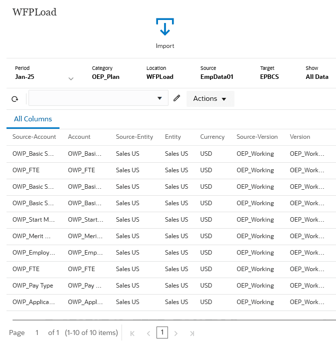

  1. 在執行整合:WFPLoad 中,按一下工作台。
    前往工作台
  2. 在「工作台」中,複查匯入的資料。
    已在維護作業中匯入資料
    秘訣:
    檢查 POV。如果「工作台」中的 POV 與資料載入不相符,您可能看不到成功載入的結果。
  3. 在右上角,按一下 X (關閉)。

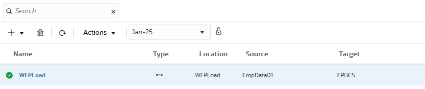

  4. 請注意,在「資料整合」中,WFPLoad 旁的圖示已變更為綠色核取記號,表示整合已順利完成。
    整合

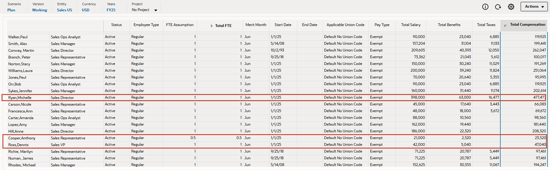

驗證現有員工表單上的資料載入
  3. 按一下底部的現有員工水平頁標。
  4. 驗證或設定 POV 為下列值:
    維度 成員
    案例 計畫
    Version 作業中
    實體 銷售 - 美國
    貨幣 美元
    年 FY25
    Project 沒有專案
  5. 複查表單上的資料。
    現有員工
    表單上現在顯示了 33 位現有員工。我們只有 16 位初始員工。

  3. 在「執行整合」中:WFPLoad,針對「選項」設定或驗證:
    • 匯入模式:取代
    • 匯出模式:合併
    • 開始期間: 1 月 25 日
    • 結束期間: 1 月 25 日
    • 整合選項
  4. 按一下篩選。
  5. 在篩選中,設定或驗證:
  6. 檢查您的選擇項目,然後按一下執行。
    此時會顯示整合執行狀態訊息。
    整合狀態訊息
    已順利完成整合
在維護作業中檢視結果
    前往工作台
  2. 在「工作台」中,複查匯入的資料。
    已在維護作業中匯入資料
    秘訣:
  3. 在右上角,按一下 X (關閉)。
  4. 請注意,在「資料整合」中,WFPLoad 旁的圖示有一個綠色核取記號,表示整合已順利完成。
    整合
驗證現有員工表單上的第二個資料載入
  3. 按一下底部的現有員工水平頁標。
  4. 驗證或設定 POV 為下列值:
    維度 成員
    案例 計畫
    Version 作業中
    實體 銷售 - 美國
    貨幣 美元
    年 FY25
    Project 沒有專案
  5. 複查表單上的資料:
    • 已載入 Dennis Ross 的新員工資料
    • Anthony Cooper 的 FTE 值從 1.0 變更為 0.5
    • Michelle Ryan 的薪資費率從 $198,000 變更為 $398,000
      秘訣:
      展開「總薪酬」以查看薪資率的變更。
    現有員工
    表單上現在顯示了 34 位現有員工。
複查職務詳細資料

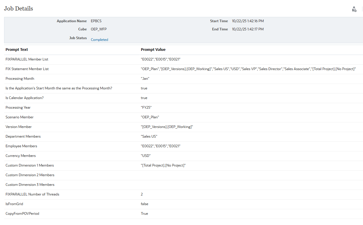

  1. 按一下 導覽器 (導覽器),然後在「應用程式」底下按一下工作。
    工作
  2. 在「最近活動」下的「工作」中,尋找最後兩個含同步化預設值的增量處理資料工作。
  3. 按一下最近的工作以顯示「工作詳細資訊」。
  4. 在「工作詳細資訊」中,按一下 OWP_Incremental 處理資料與同步 Defaults_GT 。
    OWP_Incremental
    工作詳細資訊
    通知「開始時間」與「結束時間」。完成此程序需要幾秒鐘的時間。
    執行 Workforce 規則時,它會動態產生 FIX 陳述式,並將其執行為個別處理以利用平行。此類型的最佳化處理可協助執行計算和處理,比循序執行處理更快。
  5. 按一下關閉。
  6. (選擇性) 複查第一次增量載入的工作詳細資訊。
