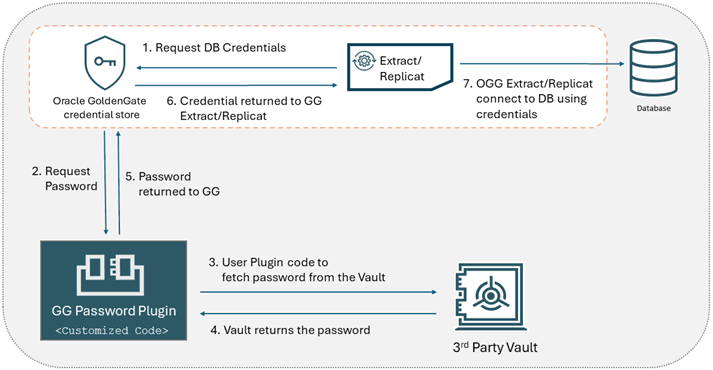

若要從您選擇的第三方保存庫建立、儲存及擷取加密密碼密碼,您需要撰寫自己的自訂程式碼。此程式碼需要產生共用使用者程式庫,用來從 Oracle GoldenGate Service Manager 啟用 Plugin 作為服務。在啟用 Plugin 之後,您可以在從 Oracle GoldenGate 建立資料庫連線時,存取第三方保存庫以擷取儲存的加密密碼密碼。Oracle GoldenGate 會將 USERID 儲存為 domain_name.alias_name 底下之證明資料存放區中的別名。domain_name 和 alias_name 是用來作為呼叫 Plugin 的輸入參數。例如,如果網域名稱為 OracleGoldenGate 且別名為 ggeastadmin ,則加密密碼名稱為 OracleGoldenGate.ggeastadmin 。Plugin 可識別要從保存庫擷取加密密碼 (密碼) 的加密密碼名稱。
只要自訂程式碼可以編譯至共用使用者程式庫,就可以使用任何語言撰寫。最受歡迎的語言包括 GoLang、C/C++ 和 Python。
下圖顯示 Oracle GoldenGate 搭配使用「資料庫密碼 Plugin」來設定第三方保存庫的資料庫連線時的工作流程。USERIDALIAS 儲存在 Oracle GoldenGate 證明資料存放區中,加密密碼則儲存在第三方保存庫中。
此圖表顯示「Oracle GoldenGate 密碼 Plugin」元件在新工作流程中運作的逐步程序,其中涉及儲存登入資料庫之密碼的第三方保存庫。

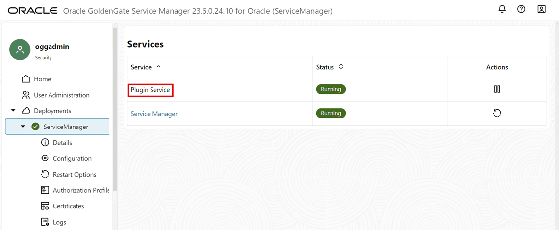

    啟用 Plugin 後,您可以從「服務管理程式」檢視 Plugin 的狀態,如下圖所示。您可以在服務底下,以外掛程式服務的形式檢視服務。
    啟用「服務管理程式服務」畫面後,即可見到「資料庫密碼 Plugin」。

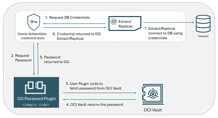

設定資料庫密碼 Plugin 以儲存並從 OCI Vault 存取資料庫密碼
若要從 OCI 保存庫建立、儲存及擷取加密密碼,您可以使用範例程式碼,其中顯示如何從 OCI 保存庫擷取加密密碼。Oracle GoldenGate 會將 USERID 儲存為 domain_name.alias_name 底下之證明資料存放區中的別名。密碼會以加密密碼名稱 domain_name.alias_name 儲存在 OCI 保存庫中作為加密密碼。例如,如果網域名稱為 OracleGoldenGate 且別名為 ggeastadmin,則加密密碼名稱為 OracleGoldenGate.ggeastadmin。Plugin 可識別要從保存庫擷取加密密碼 (密碼) 的加密密碼名稱。
圖表中的步驟示範使用 OCI Vault 設定資料庫密碼 Plugin 的工作流程:
使用 OCI Vault 設定資料庫密碼 Plugin 以從 Oracle GoldenGate 連線至資料庫的工作流程。

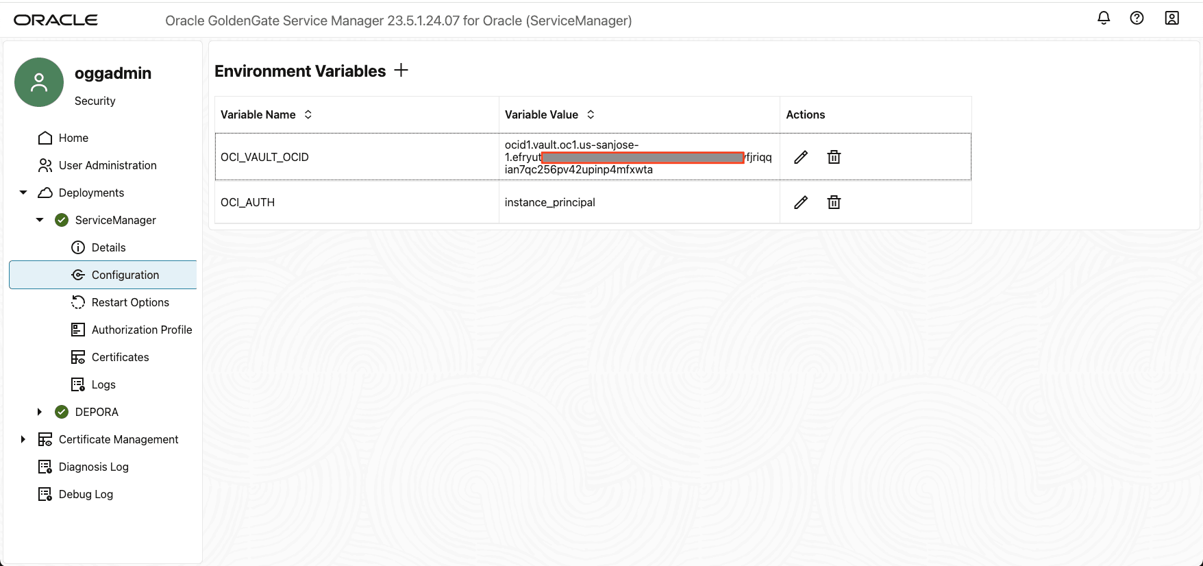

  9. 在 Service Manager Web 介面中,將 OCI_AUTH 和 OCID_VAULT_OCID 環境變數設定為下列值:
    • OCI_AUTH = instance_principal :此範例中已使用 instance_principal 認證方法。不過,「資料庫密碼 Plugin」支援下列 OCI Vault 認證方法,包括:
      • instance_pricinpal:執行處理主體認證。
      • DEFAULT:OCI 組態檔中的預設設定檔。
      • 自訂名稱:OCI 組態檔中的自訂設定檔。
      • OCID_VAULT_OCID = ocid1.vault.oc1-us-sanjose-1.exxxxxxxxxxxxxxxxxx42upinp4mfxwta:此值衍生自步驟 2 。
        這兩個環境變數都必須在「服務管理程式組態」下的環境變數區段中正確設定。
        設定環境變數 OCI_AUTH 和 OCI_VAULT_OCID。

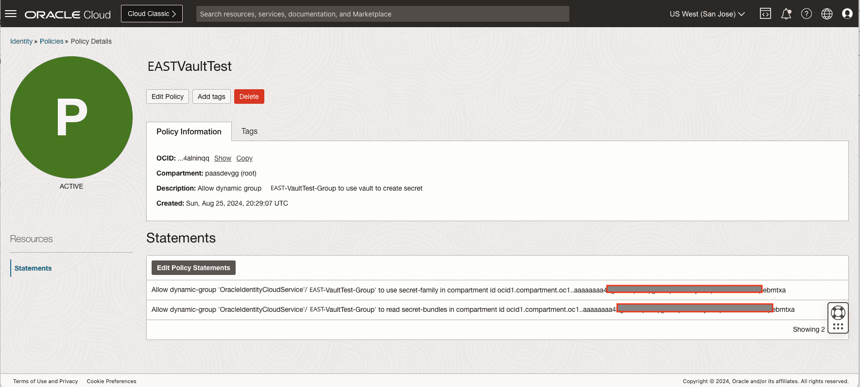

  12. 新增 VM 執行處理至動態群組,讓 instance_principal 認證運作。
  13. 指定 VM 執行處理的標記,例如,EASTVaultTest 。這樣可以更輕鬆地建立動態群組。請參閱管理動態群組瞭解詳細資訊。動態群組需有原則才能使用該保存庫中的加密密碼。
  14. 建立允許此動態群組使用加密密碼資源的原則 (密碼)。如需建立原則以控制對 Vault 服務之存取的詳細資訊,請參閱 Vault 服務的詳細資訊。
    從 OCI 保存庫存取密碼的原則
