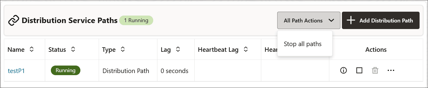

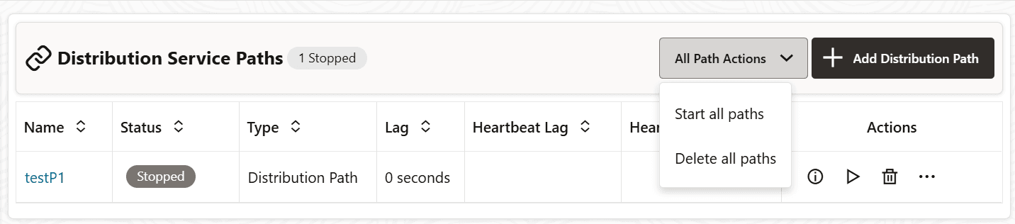

從左側導覽窗格中,按一下「分送服務路徑」。就會顯示「分送服務路徑」頁面。若要啟動和停止與部署關聯的所有分配服務路徑,您可以從「所有路徑動作」下拉式清單中選取「啟動所有路徑」或「停止所有路徑」選項。
停止所有分送服務路徑時,「所有路徑動作」下拉式按鈕下的選項。
如果分送服務路徑正在執行,則「所有路徑動作」下拉式功能表會顯示停止所有路徑選項。
使用「所有路徑動作」下拉式按鈕來停止所有路徑。您可以使用「動作」資料欄來停止、刪除、重新定位及變更路徑的篩選。
從分送服務路徑清單中,您可以使用動作資料欄中的圖示,執行下列動作來管理選取的分送路徑:
