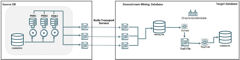

在典型的下游部署中,對資料進行變更的來源資料庫會將其重做日誌或封存日誌傳送至探勘資料庫,供 Extract 處理作業探勘重做日誌及寫出歷程檔。當 Oracle GoldenGate 無法建立與來源資料庫的連線時,也可以使用順流 Extract。在下圖中, CDBNORTH 是來源資料庫, CDBSOUTH 則是目標資料庫。來源與目標之間有一個探勘資料庫,資料庫日誌探勘伺服器會將重做日誌從順流 Extract 傳輸至目標。
