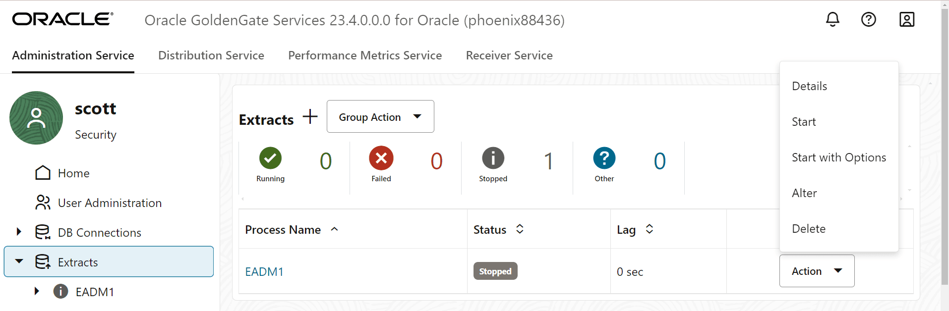

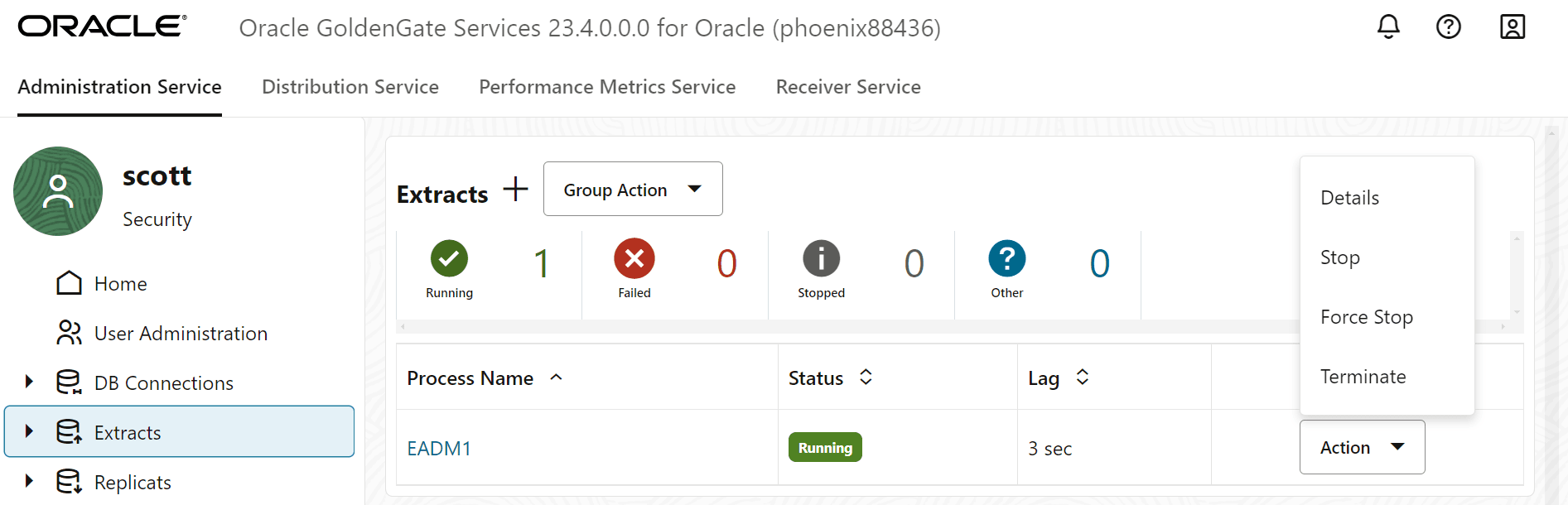

開始或停止擷取
在「管理服務」網頁中,按一下「擷取」以開啟列出所有「擷取」的「擷取」資訊網頁。您可以從「動作」資料欄選取開始 / 停止圖示,視 Extract 的目前狀態而定。
如果 Extract 處於異常狀態,則會顯示黃色圖示。綠色圖示表示 Extract 正在執行中,紅色圖示表示 Extract 處於停止狀態。

停止擷取:
從「管理服務」左側導覽窗格中,按一下擷取。
按一下擷取中的動作,然後按一下停止。
擷取停止後,再按一下「動作」。將會顯示 [Alter] (變更) 選項。
按一下「變更」。此時會顯示「更改擷取」診斷方塊。此選項可讓您在 Extract 開始時變更。它不會啟動 Extract。
從下拉式清單中選取 Extract 的開始選項。可用的選項如下:
立即開始:使用此選項可立即啟動 Extract。
自訂時間:使用此選項來設定開始 Extract 的時間。
CSN:使用此選項設定 CSN 值以開始擷取。
