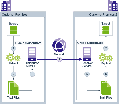

關於配銷服務
分配服務可作為網路資料分配代理程式,以支援在分散式部署中傳送及處理資料與指令。它是一個高效能的應用程式,可以並行處理多個來源歷程檔中的多個命令與資料串流。
「分配服務」會以單一執行處理服務取代傳統的多重來源端資料汲取。此服務會將一或多個歷程檔分配給一或多個目的地,並且僅提供輕量型篩選 (沒有轉換)。

關於接收者服務
「接收端服務」是處理所有內送歷程檔的中央控制服務。它會與「分配服務」互通,並以單一執行處理服務取代多個分散式目標端「收集器」。

「接收端服務路徑」或目標起始的微服務路徑可讓「接收端服務」起始目標建置和提取歷程檔上「分送服務」的路徑。此功能可讓接收端服務為內部部署環境建立目標起始路徑,例如示範區域路徑 (DMZ) 或雲端,來源 Oracle GoldenGate 部署中的分配服務因網路安全原則而無法在目標環境中開啟與接收端服務的網路連線。
如果「分送服務」無法起始與「接收端服務」的連線,但是「接收端服務」可以起始與執行「分送服務」之機器的連線,則「接收端服務」會使用 Oracle GoldenGate 建立「分送服務」的安全或非安全目標起始路徑,並提取要求的歷程檔。
「接收端服務」端點顯示擷取歷程檔是由「接收端服務」起始的。
