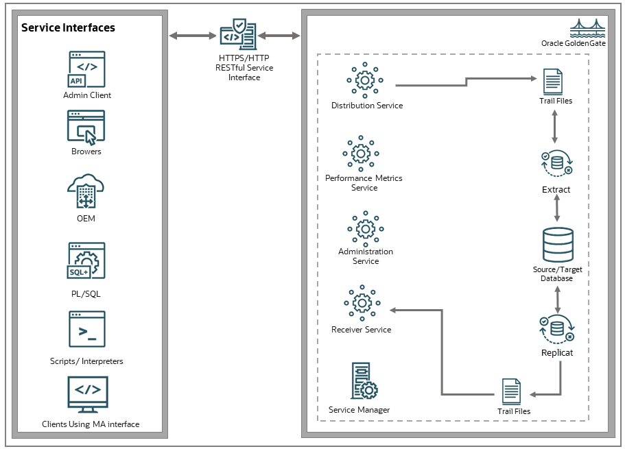

下圖說明安全 (HTTPS) 或非安全 (HTTP) 環境內的複製處理作業週期。

Oracle GoldenGate Microservices Architecture 包含下列服務介面:
管理從屬端:可讓您從命令行存取微服務。
瀏覽器式使用者介面,提供基於 GUI 的體驗
REST API 服務端點
下圖顯示您可以用來存取和管理部署、微服務以及所有其他 Oracle GoldenGate 處理作業的各種從屬端 (Oracle 產品、命令行介面、瀏覽器及程式設計 REST API 介面)。
