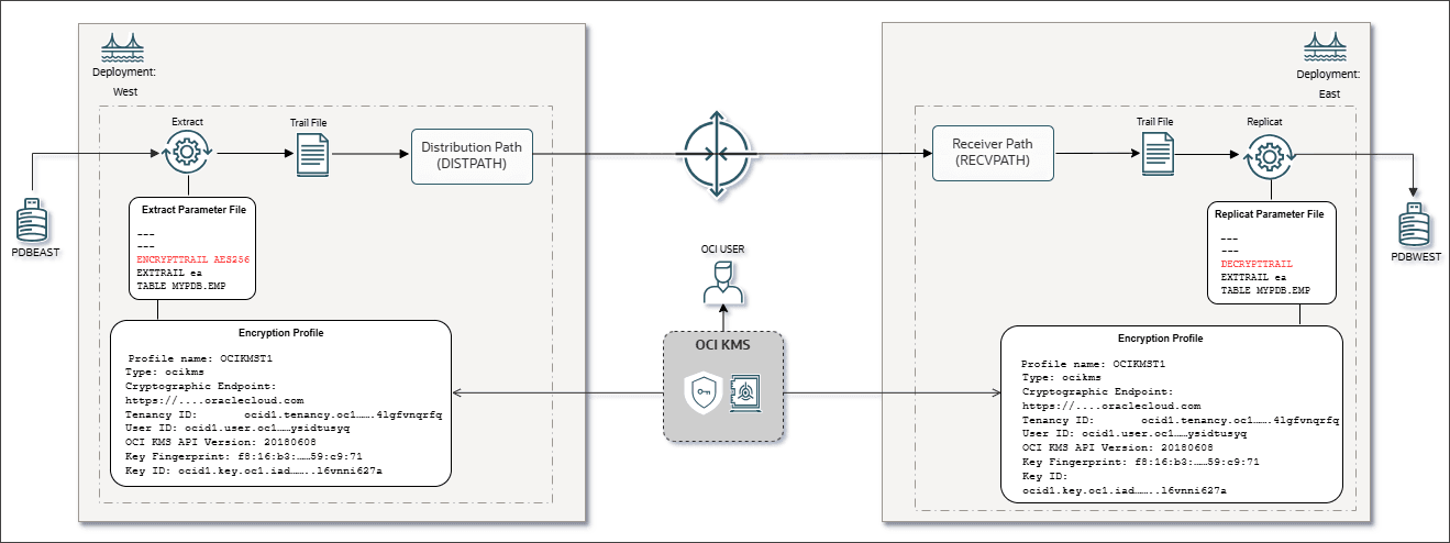

下列圖表說明 Oracle GoldenGate 如何與 OCI KMS 搭配運作,以進行歷程檔加密。
在 Oracle GoldenGate 中設定 OCI KMS 加密設定檔,並將加密設定檔附加至 Extract。包含 ENCRYPTTRAIL 參數,以在 Extract 參數檔中指定加密演算法。
此圖表顯示來源部署 EAST ,其中包含與 OCI KMS 加密設定檔關聯的 Extract。若要在 Oracle GoldenGate 中建立加密設定檔,OCI 使用者必須存取 OCI 租用戶,並從 OCI 保存庫取得部分值,然後為 OCI 使用者產生主要金鑰和 API 金鑰。
OCI 保存庫包含用於下載數位 CA 憑證之租用戶 OCID 、使用者 OCID 以及加密端點 URL 的相關資訊。與此保存庫關聯的主索引鍵也會從 OCI 保存庫產生。此外還需要 API 金鑰組,您可以從 OCI 租用戶產生或上傳現有的金鑰組。請參閱將 OCI KMS 設定為與 Oracle GoldenGate 連線以瞭解詳細資訊。
儲存 OCI 租用戶的所有值之後,您可以在 Oracle GoldenGate 管理服務中建立加密設定檔。此加密設定檔接著與 Extract 關聯,Extract 參數檔則會使用 ENCRYPTTRAIL 參數套用您決定套用的加密演算法 (AES 128、AES 192、AES 256)。加密的歷程檔由 DISTPATH 傳輸至目標建置 (WEST)。目標部署 (WEST) 上的 Replicat 參數檔包含 DECRYPTTRAIL 參數,允許解密歷程檔。請參閱設定啟用 OCI KMS 歷程檔加密的 Oracle GoldenGate 處理作業。

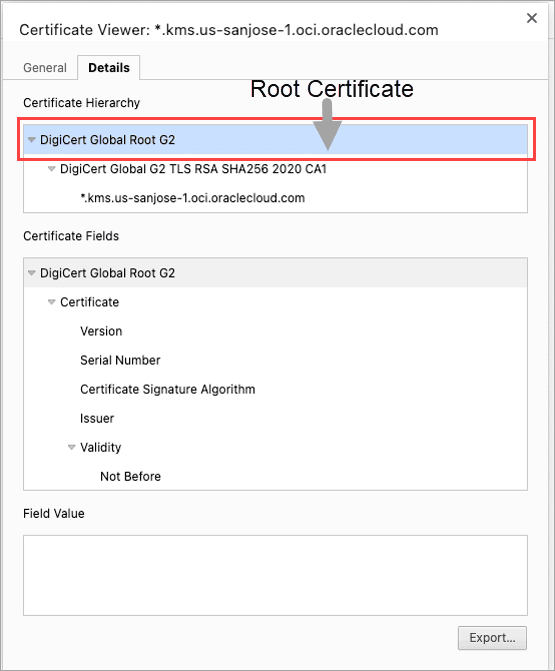

  3. 開啟 Web 瀏覽器,並在瀏覽器 URL 列中貼上加密端點值。瀏覽器不會顯示任何頁面。不過,您可以按一下連線是安全的來檢視 CA 憑證。
    從加密端點下載 SSL/TLS 連線的所有 CA 憑證資訊。
    Oracle GoldenGate 需要此 CA 憑證,才能在連線至此 OCI 租用戶時信任此 CA 憑證。
  4. 前往 Web 瀏覽器的下載項目區段。此處列出 CA 憑證。
    檢視和匯出根憑證
  5. 按一下匯出以下載根憑證。

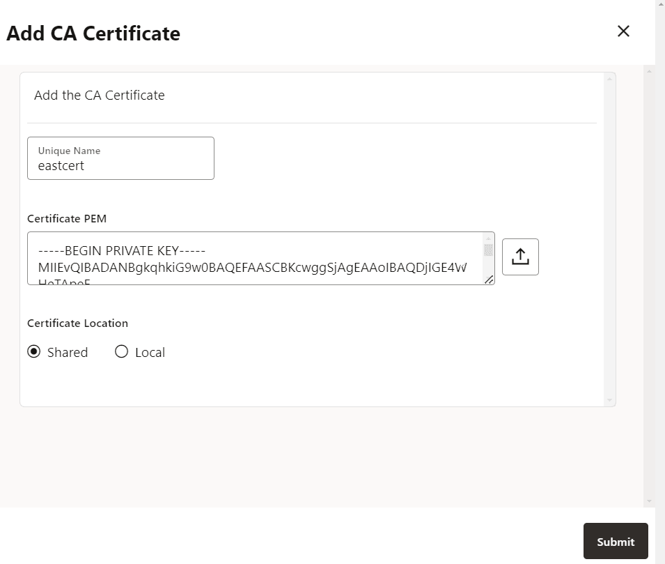

    目前尚未新增憑證作為連線至特定 OCI 租用戶的信任憑證。您需要新增您在步驟中下載的根憑證
  3. 將根憑證新增為 Oracle GoldenGate 部署中 CA 憑證的信任憑證。這可讓 Oracle GoldenGate 信任與特定 OCI 租用戶的連線。另請參閱新增 CA 憑證。
    將根憑證新增為 GoldenGate 部署中 CA 憑證的信任憑證

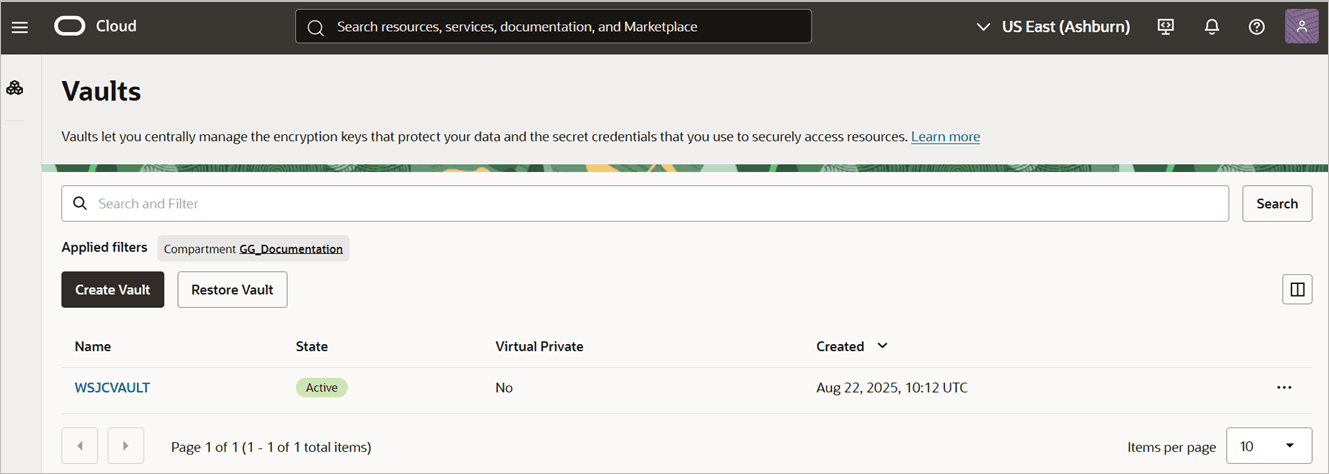

使用以下步驟建立和存取 Vault:
  1. 請登入您的 Oracle Cloud 帳戶。
  2. 從 Oracle Cloud 首頁的左側導覽窗格中,按一下識別與安全性選項,然後選取保存庫。
  3. 如果您尚未建立保存庫,請按一下建立保存庫以建立保存庫。在此情況下,已建立保存庫 ( WSJCVAULT)。
    OCI KMS 金鑰保存庫
  4. 按一下下列映像檔中顯示的保存庫名稱,例如 **WSJCVAULT**,以存取保存庫 OCID、加密端點以及主要金鑰詳細資訊的相關資訊。在下列影像中,** 一般資訊 ** 區段包含 **ocid** 和 ** 加密端點 ** 詳細資訊,而 Compartment_WH** 區段中的 ** 主要加密金鑰顯示主要金鑰詳細資訊。![ 取得 ] 來自 OCI 保存庫一般資訊區段的加密端點。] (images/ocikms_create_master_key.png " ") 您可以從此頁面取得設定 Oracle GoldenGate 與 OCI KMS 之間信任連線所需的值。

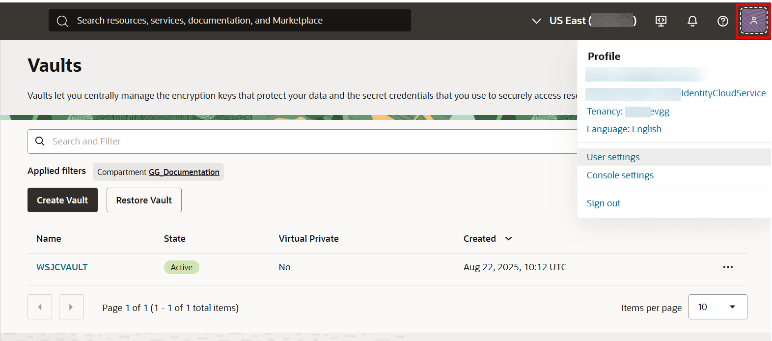

  1. 從 Vault 資訊頁面中,按一下右上角的「使用者設定」圖示。 「保存庫資訊」頁面中的「使用者設定值」圖示可建立供使用者連線至 OCI KMS 的 API 金鑰。
    這會顯示含有多個頁籤的「使用者設定檔」頁面。

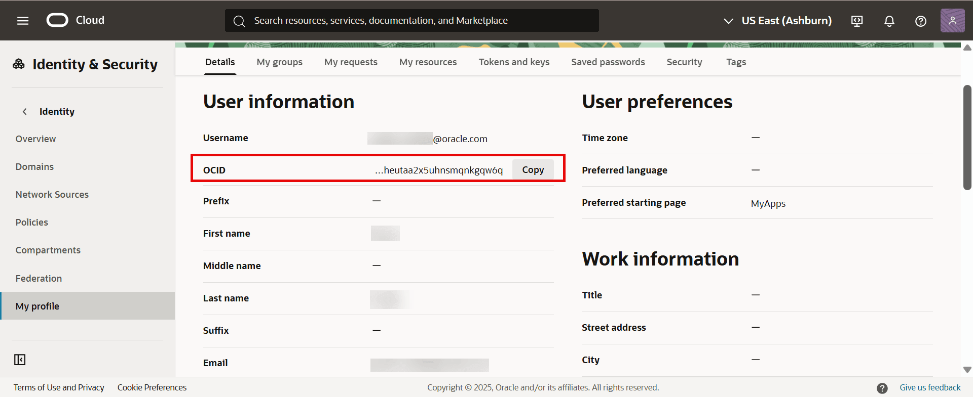

  2. 從「詳細資訊」頁籤的「使用者資訊」區段複製「使用者 OCID」。將此值貼至先前建立的記事本檔案。\
    從「使用者設定檔」頁面的「詳細資訊」頁籤複製「使用者 OCID」。

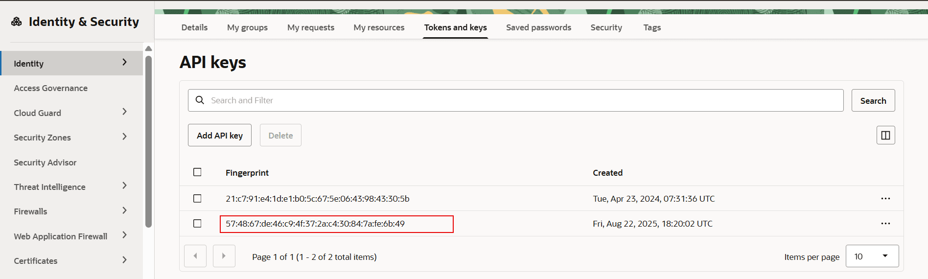

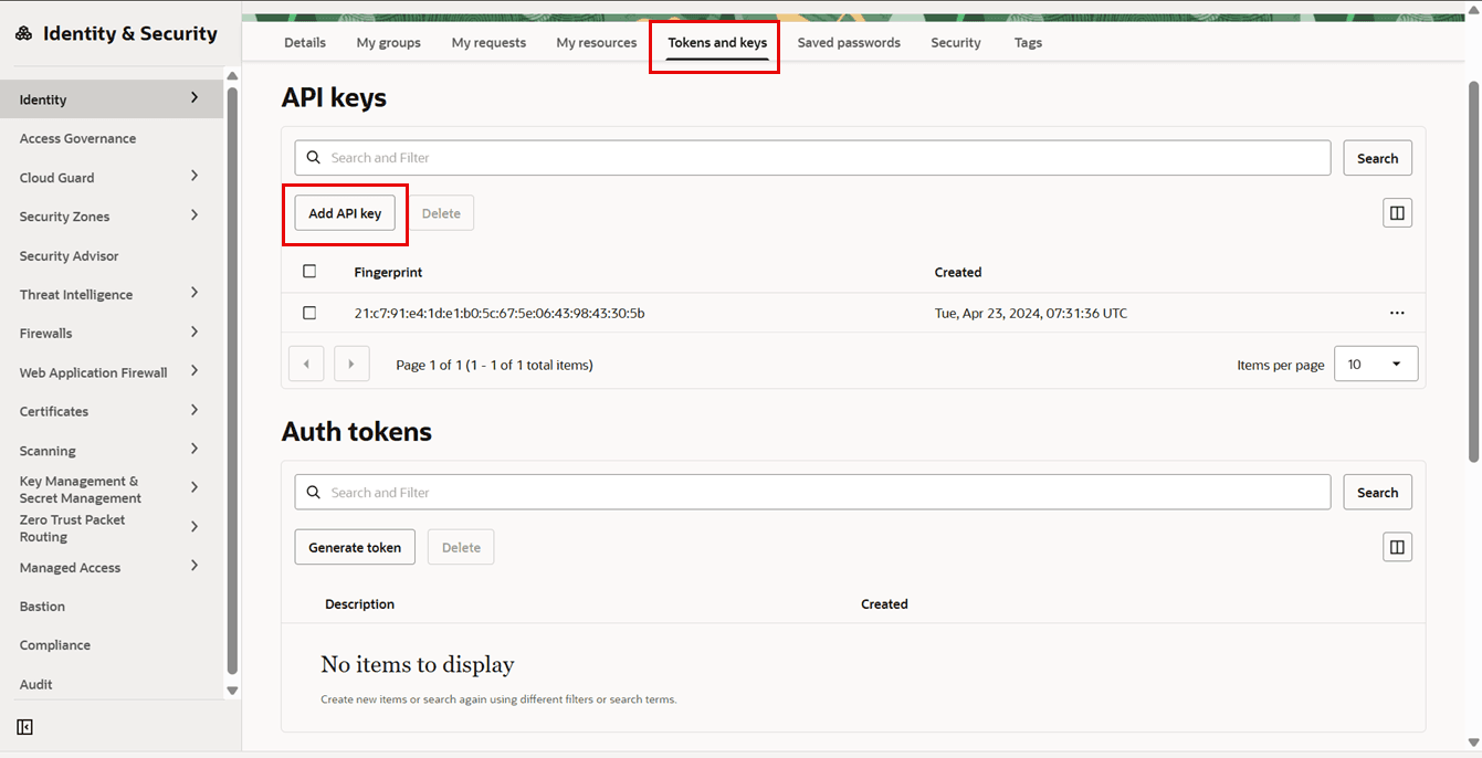

  3. 按一下記號和金鑰頁籤以開啟「API 金鑰」區段。 「使用者設定值」頁面與「API 金鑰」區段,可套用現有金鑰或產生 API 金鑰組。

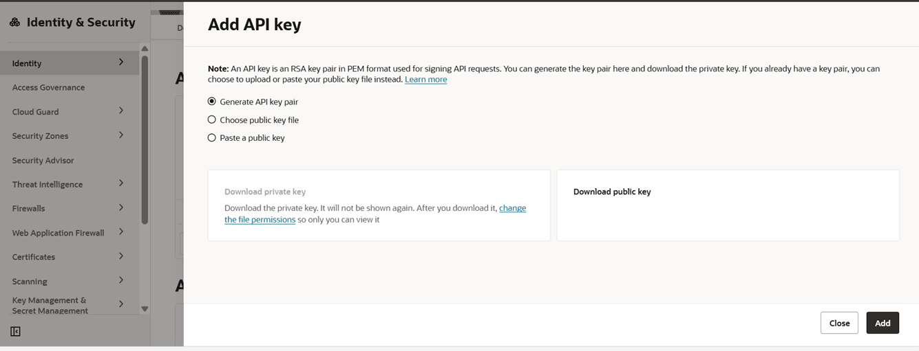

  4. 按一下新增 API 金鑰以開啟「新增 API 金鑰」對話方塊。
  5. 選取產生 API 金鑰組選項,為 OCI 使用者建立與 OCI KMS 連線的金鑰組。您也可以選擇使用選擇公開金鑰檔案選項上傳現有的公開金鑰檔案,或使用貼上公開金鑰選項,在文字方塊中貼上公開金鑰的值。 為 OCI 使用者建立 API 金鑰,以允許存取 OCI KMS 金鑰。
  6. 按一下下載私密金鑰,並將它保留在已知的位置。您可以將檔案重新命名為易記的名稱,例如 API_private_key.pem 。

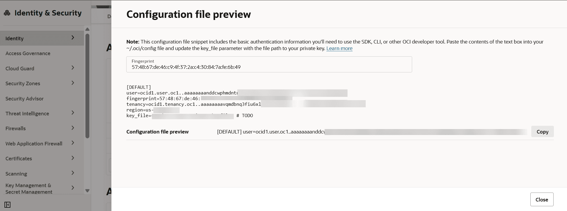

  7. 按一下新增。這會顯示組態檔預覽對話方塊,其中包含與 API 金鑰關聯的所有資訊,例如指紋、租用戶、區域及其他詳細資訊。
    API 金鑰組態設定檔預覽對話方塊
  8. 將這些值複製並儲存到先前建立的相同記事本檔案中。提示:維護相同的記事本檔案以儲存 API 金鑰指紋、租用戶值以及 OCI 保存庫密碼編譯端點和 OCID 值相關資訊。下列影像顯示範例記事本檔案,其中包含在 Oracle GoldenGate 中設定加密設定檔時所需的保存庫、主要金鑰以及 API 金鑰組態詳細資訊。![ 記事本檔案,包含在 Oracle GoldenGate 中建立加密設定檔所需的值 ] (images/ocikms_configfilemasterapikey-notepad.png " ")
  9. 按一下關閉,返回列出新 API 金鑰的「API 金鑰」區段。
    就會列出新的 API 金鑰。

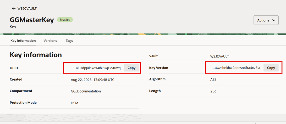

    • 金鑰 OCID:若要取得此值:
      1. 前往 OCI 保存庫頁面並按一下主要金鑰,以開啟主要金鑰 OCID 所在的金鑰詳細資訊頁面。
        主要金鑰詳細資訊頁面
      2. 從「金鑰詳細資訊」頁面複製主要金鑰 OCID。
        OCI 主控台的主要詳細資訊頁面中所顯示的主要金鑰 OCID 值。

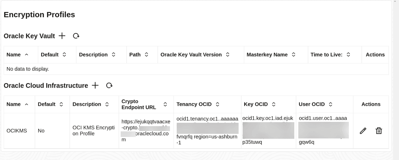

  2. 登入「管理服務」並選取加密,然後從左側導覽窗格選取設定檔。
  3. 按一下 Oracle Cloud Infrastructure 旁邊的加號,以開啟「建立加密設定檔」對話方塊。
    建立加密設定檔對話方塊
    將值新增至加密設定檔,然後送出。按一下「送出」之後,就會驗證加密設定檔,如果驗證成功,則會在「加密設定檔」頁面上顯示 OCI KMS 加密設定檔,如下圖所示:
    「加密設定檔」頁面中所列的 OCI KMS 加密設定檔。
  4. 您可以按一下開啟「編輯加密設定檔」對話方塊的鉛筆圖示,來變更加密設定檔的值。
