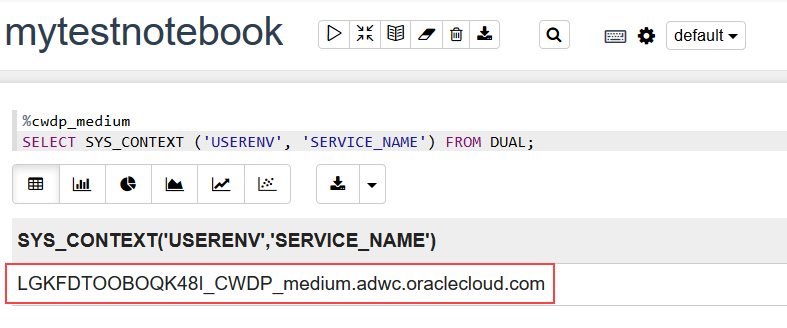

  2. 變更記事本中特定段落的解譯器連結順序:
    • 向下捲動至您要變更解譯器的段落
    • 使用特定連結呼叫解譯器
    • 執行段落
    例如,在記事本的第一個段落輸入 %adwp_medium,呼叫中等資源配置的解譯器,然後執行段落。在此範例中,adwp 是資料庫名稱。
    修改的解譯器連結順序
    請注意,變更解譯器連結之後,第一個段落執行時不會發生任何錯誤。此記事本中的第二個段落具有預設連結。
  3. 輸入 SQL 敘述句 SELECT SYS_CONTEXT ('USERENV', 'SERVICE_NAME') FROM DUAL; 來驗證此記事本第一個段落的解譯器連結
    SQL 陳述式會傳回有關具有中繫結之解譯器的下列資訊:
    LGKFDTOOBOQK48I_CWDP_medium.adwc.oraclecloud.com
    變更後驗證段落的解譯器連結
    在此範例中,參照螢幕擷取畫面:
    • LGKFDTOOBOQK48I 是用戶名稱
    • CWDP 是資料庫名稱
    • medium 是服務名稱
    • adwc.oraclecloud.com 是網域
    附註:
    對於此記事本中的其餘段落,預設為解譯器連結。您可以執行步驟 3 來驗證每個段落的連結。
    這會完成變更記事本中特定段落的解譯器連結作業。記事本中其餘段落具有解譯器的預設連結。

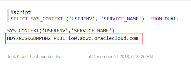

5.10.3 驗證解譯器連結
設定和變更解譯器連結的順序之後,無論您在指定的記事本中使用 SQL、PL/SQL、R 或 Python 解譯器,您都可以驗證解譯器連結。您可以使用 SQL 敘述句來檢視及驗證記事本的相關解譯器連結資訊。
對於 Python 筆記型電腦,所有 python 段落都會使用解譯器連結。
附註:
對於 Python 筆記型電腦,請勿在段落層級覆寫解譯器繫結。
驗證記事本的解譯器連結:
  1. 開啟您要檢查解譯器連結的記事本。
  2. 執行下列 SQL 敘述句:
    %sql
    SQL 敘述句提供指定之階段作業所連線的服務名稱。
  3. 按一下 執行。
    SQL 敘述句會傳回解譯器、連結順序以及服務名稱的相關資訊。結果會以下列格式顯示:tenantname__databasename_ servicename.domain 。此處:
    • HDY7RUSKGDMPHN2 是用戶名稱
    • PDB1 是資料庫名稱
    • low 是解譯器連結順序
    • adwc.oraclecloud.com 是網域名稱
    解譯器連結驗證
