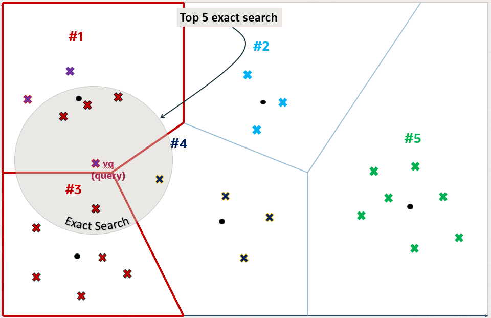

圖 10:倒轉檔案均一索引
inverted-file-index_10.png 圖解描述
不過,vq 中 5 個最接近的向量並非大概搜尋所找到的向量。您可以在分割區編號 4 中看到其中一個向量比分割區編號 3 中擷取的向量要接近 vq。
圖 11:倒轉檔案均一索引
inverted-file-index_11.png 圖解描述
您現在可以查看為何使用向量索引搜尋不一定是完全相同的搜尋,這稱為概略搜尋。在此範例中,大約搜尋準確度僅為 80%,因為它只擷取了 5 個精確搜尋向量結果中的 4 個。
