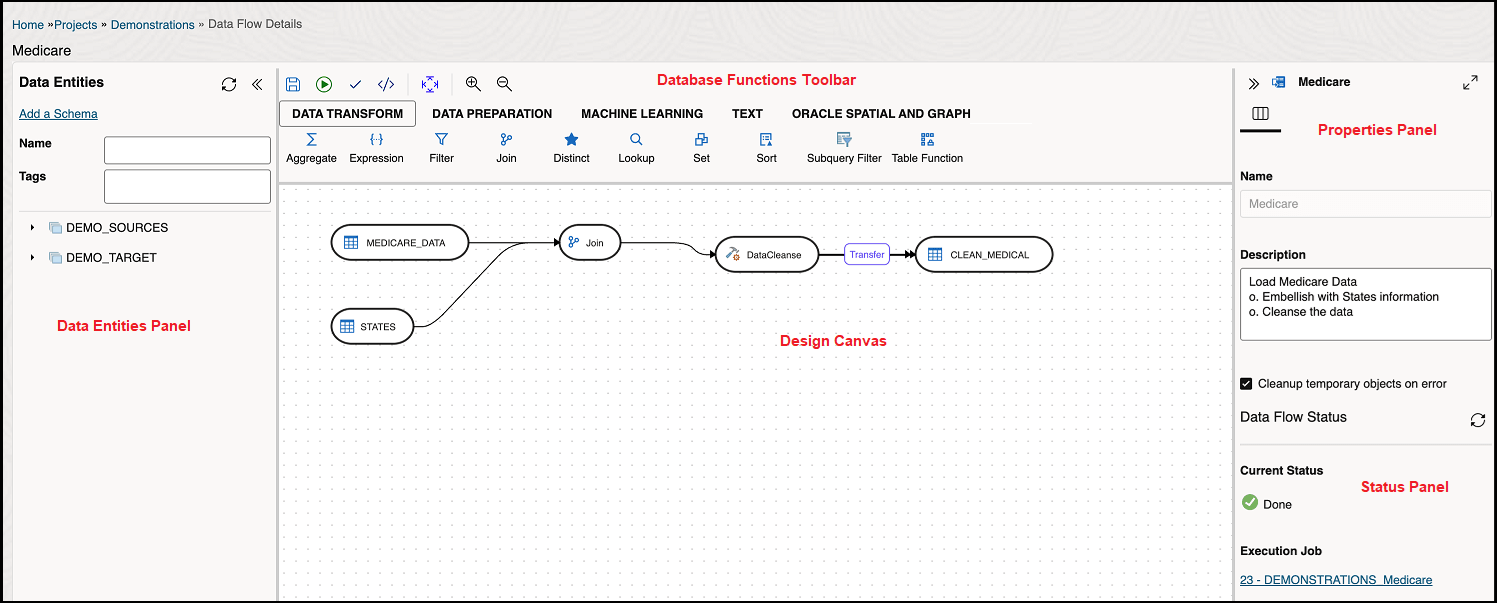

關於資料流程編輯器
資料流程編輯器分為五個部分:資料實體面板、資料庫函數工具列、設計工作區、特性面板和狀態面板。
  • 資料實體面板:資料實體面板會顯示可用於您資料流程中的資料實體。您可以使用「名稱」和「標記」欄位來篩選顯示的清單。此面板包含可讓您新增綱要、匯入資料實體、移除與資料流程關聯的任何綱要,以及重新整理資料實體的選項。如需有關如何使用這些選項的資訊,請參閱新增元件。
  • 資料庫函數工具列:「資料庫函數」工具列顯示可在資料流程中使用的資料庫函數。就像「資料實體」一樣,您可以拖放要在設計畫面上使用的「資料庫」工具。請參閱支援的資料庫函數瞭解詳細資訊。
  • 設計工作區:設計工作區是您建立轉換邏輯的位置。將「資料實體」和「資料庫函數」新增至設計工作區之後,您可以依邏輯順序連線它們以完成資料流程。
  • 特性面板:特性面板會顯示設計工作區中所選物件的特性。「特性面板」分為四個頁籤。一般、屬性、預覽資料、資料欄對應及選項。並非所有頁籤都可用,因為它們會根據選取的物件而有所不同。請參閱元件特性,瞭解這些選項的詳細資訊。
  • 狀態面板:當您執行資料流程時,「狀態面板」會顯示在背景中執行以完成要求的工作狀態。您可以查看目前執行中的工作狀態或最後一個工作的狀態。如需有關「狀態」面板的詳細資訊,請參閱監督資料載入、資料流程和工作流程的狀態。
