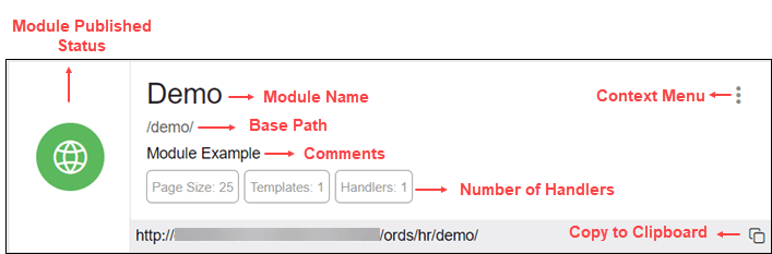

管理資源模組
您可以在「模組」頁面中定義、編輯及刪除資源模組。
若要瀏覽至「模組」頁面,請在「REST 總覽」頁面中,按一下「物件」中的模組,或從標頭的功能表中選取模組。
卡片檢視中預設顯示的模組屬性如下圖所示。
可以發佈或取消發佈模組狀態。如果狀態為未發布,圖示會以紅色顯示。
按一下卡片檢視中的模組名稱,即可移至該模組的「範本」頁面。您也可以透過相關內容功能表瀏覽至「範本」頁面。
相關內容功能表中可用的動作如下:

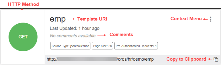

管理資源處理程式
您可以在「處理程式」頁面中建立、編輯及刪除樣板的資源處理程式。
若要瀏覽至此頁面,請在「範本」頁面中,按一下範本的 特性功能表 並選取處理程式,或在卡片檢視中按一下範本的名稱。
在頁面頂端,範本卡可使用內容功能表選項,例如「編輯」與「刪除」。
卡片檢視中預設顯示的處理程式屬性如下圖所示。
HTTP 方法可以是下列其中一種方法:GET、PUT、POST 以及 DELETE。
