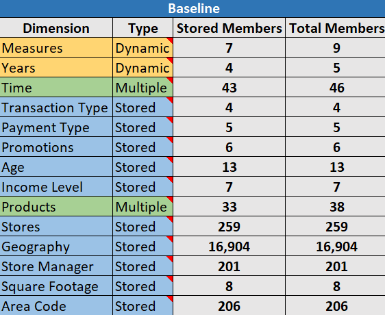

    • 基準表格中的色彩主要識別每個維度的階層類型。
      • 綠色 - 多重階層維度
      • 藍色 - 已儲存階層維度
      • 金色 - 動態階層維度
      Excel 頁籤中的 Essbase.Stats.Baseline 上,用於 ASO 上立方體設計工具最佳化立方體之「基準」表格的圖像。
