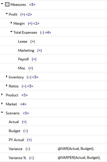

假設您對 Sample Basic 進行了下列變更,如下圖所示:
  • 在 「評量」維度的 「費用總計」下新增下階 「租賃」
  • 已新增子項 PY Actual 至 Scenario 維度
圖 24-3 修改的計量和案例維度
範例基本大綱區段,包含已修改的 Measures 與 Scenario 維度。
