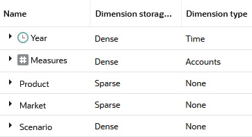

Essbase 會定義從大綱中第一個稀疏維度開始的稀疏成員組合。
在 Sample Basic 資料庫中,「產品」是大綱中的第一個稀疏維度。
圖 19-7 Sample.Basic 資料庫中的維度
Sample Basic 資料庫中標準 (非屬性) 維度的收合大綱。
附註:
「基本範例」大綱中的屬性維度 (上圖中未顯示) 不包括在資料庫合併中,而且不會影響區塊計算順序。請參閱使用 Essbase 屬性。

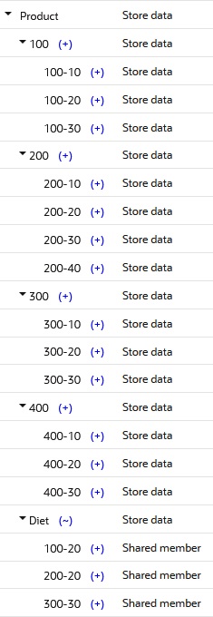

Sample Basic 的 Product 維度有 19 個成員 (不包括共用成員,而 Essbase 不會建立資料區塊)。因為 Product 是第一個稀疏維度,所以立方體中的前 19 個資料區塊會根據 Product 維度中成員的計算順序來編號。
圖 19-8 Sample Basic 的產品維度
「基本範例」中的「產品」維度,展開以顯示所有成員。
