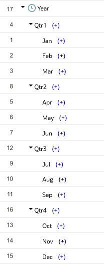

在維度的每個分支 (階層) 內,先計算層級 0 值,再計算其層級 1 的父項值。然後計算下一個分支的層級 0 值,接著計算其層級 1 的父項值。計算會以這種方式繼續進行,直到計算所有階層為止。
下圖顯示來自 Sample Basic 資料庫的 Year 維度。其成員的計算順序會在每個成員的左側顯示。此範例假設父成員未標記為動態計算。
圖 19-3 樣本基本年維度的計算順序
展開的 Year 維度大綱,其中包含數字說明其成員的計算順序。從 1 到 17 的順序是 1 月、2 月、3 月、Qtr1、4 月、5 月、6 月、Qtr2、7 月、8 月、9 月、Qtr3、10 月、12 月、Qtr4、年。
Jan 是第一個分支中的第一個成員。Jan 沒有公式,因此不會進行評估。同樣適用於 2 月和 3 月,分支中的其他兩個成員。
Essbase 會合併 Jan、Feb 和 Mar 來計算 Qtr1。在此範例中,會新增這些月份 (如 + 合併運算子所指示),以提供 Qtr1 的值。
然後, Essbase 會以相同方式計算 Qtr2 到 Qtr4 分支。
最後, Essbase 會合併 Qtr1 到 Qtr4 的值來計算「年度」成員。如 + 合併運算子所指示,會新增這些季度以提供「年度」的值。
