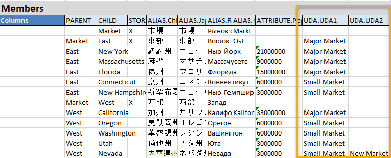

如果您使用應用程式工作簿或立方體設計工具來新增或編輯 UDA,請在相關維度工作表上更新一或多個 UDA 特性。
在應用程式工作簿的「基本市場範例」維度工作表中,可編輯的 UDA.UDA1 與 UDA.UDA2 屬性遵循屬性關聯資料欄。
