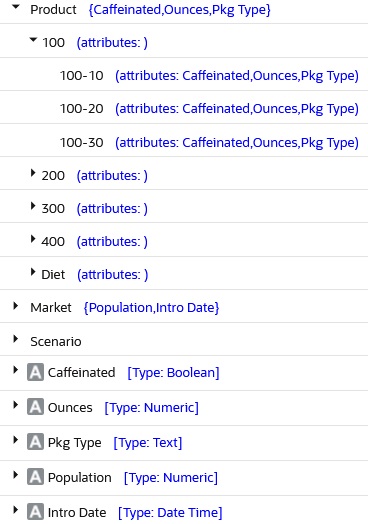

為了說明屬性維度的用途,請考量 Sample Basic 資料庫,此資料庫可在 Essbase 檔案目錄的圖庫區段中使用。在此資料庫中,「產品」具有產品特性的屬性,例如產品的大小與包裝。
屬性成員位於屬性維度中。在 Essbase Web 介面的大綱檢視器 / 編輯器中檢視時,屬性維度在大綱中的名稱旁邊會有字母 A。
下圖顯示帶有 Product 維度與三個屬性維度的 Sample Basic 大綱:Caffeinated、Ounces 以及 Pkg Type。在 Product 維度的右側,Caffeinated、Ounces 以及 Pkg Type 等詞彙會顯示這些屬性維度與 Product 維度相關聯。
此圖像顯示強調基本維度 (Products) 及其相關屬性維度 (Caffeinated、Ounces 以及 Pkg Type) 的「基本範例」大綱,如影像前後面的文字所述。
屬性與稀疏、非屬性維度相關聯,稱為基礎維度。在上述範例中,Product 維度是 Caffeinated、Ounces 以及 Pkg Type 屬性維度的基礎維度。「市場」是「植入」與「引入日期」屬性維度的基礎維度。

Sample_Dynamic Basic 立方體具有五個標準維度 (Year、Measures、Product、Market 和 Scenario),以及五個屬性維度 (Caffeinated、Ounces、Pkg Type、Population 和 Intro Date)。
標準維度「產品」與四個屬性維度相關聯:咖啡因、盎司、公斤類型及引入日期。標準維度「市場」與屬性維度「植入」相關聯。
Market 維度成員 Connecticut 與 Population 屬性維度的 6000000 成員相關聯。這使得 6000000 成為 Connecticut 的屬性。
Market 維度中成員 Connecticut 的詳細資料會顯示其擁有的屬性關聯。
產品成員 100-10 具有三個屬性:它具有咖啡因、在 12 盎司的容器中銷售,並且在罐中銷售。
Product 維度中成員 100-10 的詳細資料會顯示其擁有的屬性關聯。
