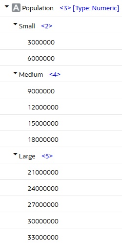

  • 在「基本範例」資料庫中,「植入」屬性維度包含範圍成員。
    圖 6-1 植入屬性維度與成員
    Sample Basic 中 Population 屬性維度的大綱
    在此大綱中,「植入」屬性維度的成員代表相關「市場」維度中的植入值範圍。3000000 成員代表從零到 3,000,000 的人員;600000 成員代表從 3,000,001 到 6,000,000 的人員,依此類推。大綱的設定會建立每個數值成員代表其範圍的頂端。
    您也可以定義此大綱設定,讓數值屬性維度的成員成為其所代表範圍的瓶頸。例如,如果數值成員設定為定義範圍的瓶子,則 3000000 成員代表從 3,000,000 到 5,999,999 的植入,而 6000000 成員代表從 6,000,000 到 8,999,999 的植入。
當您建置基礎維度時, Essbase 會自動將基礎維度的成員與適當的屬性範圍建立關聯。例如,如果數值成員代表範圍的頂端,則 Essbase 會自動將 Connecticut 市場與母體 3,269,858 產生關聯,而母體為 Population 屬性維度的 600000 成員。
