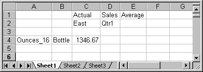

例如,如圖 6-2 所示,試算表使用者在試算表報表中指定兩個屬性維度 (Ounces_16 和 Bottle) 成員以及一個「屬性計算」成員 (Avg)。擷取時, Essbase 會針對目前成員組合,動態計算所有與這些屬性相關聯之產品的平均銷售值 (實際 -> 銷售 -> 東 -> Qtr1):
圖 6-2 擷取屬性計算成員
這張圖說明屬性計算維度的查詢成員,如圖像前面的文字所述。

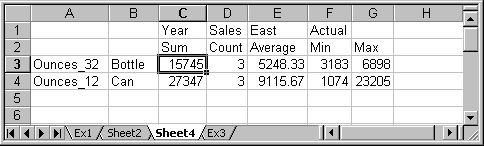

作為 Essbase 如何計算屬性資料的範例,屬性計算是用來計算以瓶裝和罐裝產品之總和、計數、平均、最小和最大銷售額。
考慮下列東方的每年銷售資料:
表格 6-3 屬性資料範例
基礎維度成員 相關屬性 屬性 - 成員組合的銷售值
Cola
Ounces_12,罐
23205
不含糖可樂
Ounces_12,罐
3068
奶油奶油
Ounces_12,罐
1074
Grape
盎司 _32,瓶
6398
橘色
盎司 _32,瓶
3183
草莓
盎司 _32,瓶
5664
圖 6-3 顯示計算屬性資料在試算表報表中的外觀。您可以為屬性擷取多個「屬性計算」成員。例如,您可以計算瓶罐和罐的總和、計數、平均值、最小值和最大值。
圖 6-3 含有屬性資料的範例試算表
此圖像根據圖像上方表格中提供的範例屬性資料顯示範例試算表。
