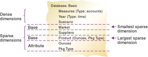

最佳化計算效能
若要最佳化計算效能,請依成員數目排序大綱中的稀疏維度,從包含最少的維度開始。
下列大綱是專為最佳計算效能所設計:
  • 稀疏的最小標準標註 Market 是大綱中的第一個稀疏標註。
  • 稀疏 (Product) 的最大標準維度會緊接在第一個屬性維度上方。如果大綱未包含屬性維度,則 Product 維度會位於大綱的結尾。
圖 1-6 設計最佳化計算時間的大綱
此圖像說明為達到最佳計算效能而設計的大綱,如圖像前面的文字所述。
