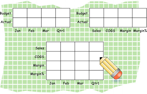

為了協助視覺化每個維度,請繪製矩陣並包含一些第一代成員。下圖為三個維度顯示一組簡化的矩陣。
圖 1-2 分析維度關係
此圖像顯示三個維度的簡化矩陣集,說明如何分析維度關係。
針對每個維度組合,請問三個問題:
  • 是否會新增分析值?
  • 是否新增報表的公用程式?
  • 它是否避免過多的未使用組合?
對於每個組合,問題的答覆可協助決定組合對資料庫是否有效。理想上,每個問題的答案為是。如果沒有,請考慮將資料重新排列成更有意義的維度。當您進行此處理程序時,請與使用者討論資訊需求。
