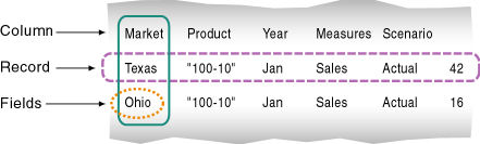

  • 記錄是相關欄位的結構化資料列。
  • 欄位是個別的值。
  • 分隔符號表示欄位已完成,且記錄中的下一個字元會開始另一個欄位。在圖解中,預設分隔符號會顯示為空格。
圖 11-1 記錄與欄位
此圖像說明資料來源中記錄與欄位的概念,如圖像前面的文字所述。

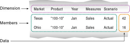

資料來源可以包含維度欄位、成員欄位、成員組合欄位和資料欄位。
圖 11-2 欄位種類
這張圖說明欄位類型,如圖像前面的文字中所述。
  • 維度欄位可識別立方結構的維度,例如 Market。使用維度欄位來告知 Essbase 來源中的維度順序。在上圖中,維度欄位為 Market、Product、Year、Measures 和 Scenario。「市場」欄中的欄位 (例如 Texas) 是 Market 維度的成員,而「產品」欄中的欄位 (例如 100-10) 則是 Product 維度的成員。如果來源中沒有維度欄位,您可以使用載入規則來識別這些欄位。
  • 成員欄位可識別指定維度的成員或成員組合。使用成員欄位來告知 Essbase 要將新資料值對映至哪些成員,或要將哪些成員新增至大綱。在上圖中,Texas、100-10、Jan、Sales 和 Actual 是成員欄位。
  • 資料欄位包含載入立方體成員交集中的數值資料值。每個資料值都必須對映到一個維度成員。例如,在上圖中,42 是與德州、100-10、Jan、Sales 和 Actual 交集對應的資料值。
