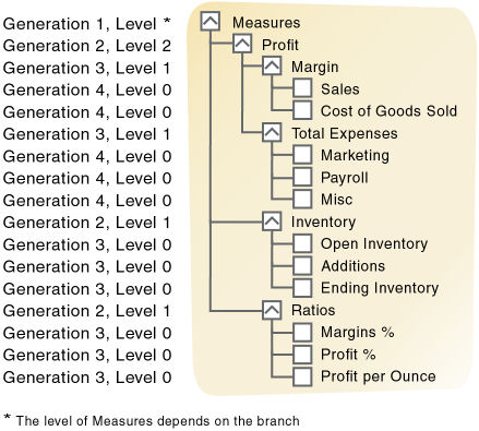

本節中的子主題參照下面顯示的大綱,描述成員在大綱中的位置。
圖 2-1 成員產生與層級編號
本圖說明大綱中成員的角色與關係,如圖像後面的文字中所述。會標示每個成員的層代和層級號碼。計量層次取決於分支。

大綱說明下列父系、子系與同層級關係:
  • 上階為在其下具有分支的成員。例如,「利潤」是「銷售成本」和「銷貨成本」的父項成員。
  • 下階是具有上階的成員。例如,「銷售」與「銷貨成本」是上階「毛利」的下階。
  • 同層級是同一層代中相同直屬父項的子項成員。例如,「銷售」與「銷貨成本」是同層級 (兩者都具有上階「利潤」),但「行銷」(位於相同的分支層級) 並非同層級,因為其上階是「總費用」。

大綱說明下列子系與祖系關係:
  • 子代是父系之下分支中的成員。例如,Profit、Inventory 和 Ratios 是 Measures 的子代。「利潤」、「存貨」及「比率」的下階也是「評量」的下階。
  • 祖代是成員上方分支中的成員。例如,「利潤」、「利潤」和「計量」是「銷售」的祖代。

大綱說明下列根成員與分葉成員關係:
  • 根是分支中的最上層成員。評量是利潤、存貨、比率的根。
  • 分葉成員沒有子項,也稱為層級 0 成員。例如,「期初庫存」、「新增」和「期末庫存」都是層級 0 成員。

在 Essbase 中,層代和層級是有關成員在大綱結構中的位置的指標。層代表示成員與標註根的距離。層次會測量成員與其下方最低成員 (階層式「分葉」) 之間的分支數目。

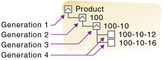

層代
產生是指維度內的整合層級。樹狀結構的根分支為層代 1。層代編號會隨著從根目錄數到葉成員而增加。在大綱中,「計量」是第 1 代,「利潤」是第 2 代,而「利潤」是第 3 代。每個層次的所有同層級都屬於相同的層代;例如,「存貨」與「比率」都是第 2 代。
在下圖中,顯示 Product 維度的一部分,其層代編號。產品是第 1 代,第 100 代是第 2 代,第 100-10 代是第 3 代,第 100-10-16 代是第 4 代。
圖 2-2 世代
此圖說明 Product 維度中成員的層代數,如影像前面的文字中所述。
層級
層級也指的是維度內的分支;層級會反轉用於層代的數值順序。從分葉成員向根計算層次。根階層號碼會視分支的深度而有所不同。在本節開頭的大綱圖中,「銷售與銷貨成本」為層級 0。所有其他分葉成員也是層次 0。利潤為層次 1,而利潤為層次 2。請注意,「計量」的層次數目會因分支而有所不同。對於比率分支,測量是層級 2。對於「總支出」分行,「計量」是層級 3。

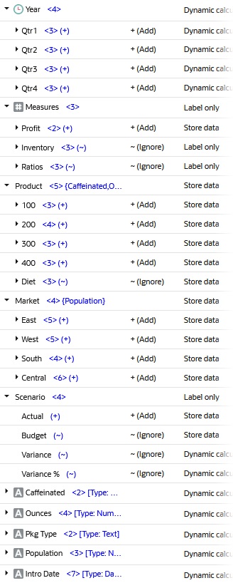

例如,圖 2-4 中 Sample.Basic 資料庫的大綱包含 Year、Product、Market、Measures 和 Scenario 維度。「產品」代表產品單位,「市場」代表銷售產品的地理區域,而「評量」代表客戶資料。由於並非每個產品都是在每個市場中銷售,因此「市場」和「產品」被選為稀疏維度。
多維資料庫也包含密集維度。密集維度的機率很高,一個或多個儲存格在每個維度的組合中佔用。例如,在 Sample.Basic 資料庫中,所有市場中幾乎所有產品的帳戶資料都存在,因此將 Measures 選擇為密集維度。「年度」和「案例」也選擇為密集維度。「年度」代表以月為單位的時間,而「案例」代表科目值是預算還是實際值。
咖啡因、自製日期、盎司、公斤類型與母體為屬性維度。請參閱使用 Essbase 屬性。
當 Essbase 資料庫儲存在磁碟上時,密集成員組合的笛卡兒乘積會形成稱為區塊的儲存單位,而資料庫中每個稀疏成員組合的區塊則會寫入磁碟。
圖 2-4 基本資料庫大綱範例
此圖像顯示 Sample.Basic 資料庫的大綱,如影像前面的文字所述。

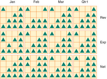

假設資料庫有四個標準維度:時間、帳戶、區域和產品。在下列範例中,「時間」與「帳戶」為密集維度,而「區域」與「產品」為稀疏維度。
下方影像中顯示的二維資料區塊代表來自密集維度的資料值:「時間」和「帳戶」。「時間」維度中的成員為 J、F、M 和 Q1。Accounts 維度中的成員為 Rev、Exp 和 Net。
圖 2-9 時間與帳戶的二維資料區塊
這張圖說明 Time and Accounts 維度的資料區塊,如圖像前面的文字所述。
