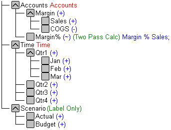

例如圖 2-13 中顯示的簡化資料庫。此資料庫有三個維度:「帳戶」、「時間」和「案例」:
  • Accounts 維度有四個成員:Sales、COGS、Margin 和 Margin%。
  • 「時間」維度有四季成員,而 Qtr1 有三個月成員
  • Scenario 維度有兩個子成員:預算值的預算和實際值的實際值。
圖 2-13 多維資料庫大綱
此圖像顯示含有三個維度的大綱,如圖像前面的文字所述。
