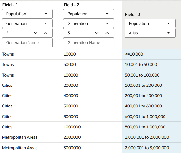

下方顯示的「植入」屬性維度會示範兩種情況。植入是多層級的數值屬性維度,其中層級 0 成員代表不同大小的範圍。
圖 14-7 具有不同大小範圍的數值屬性維度
此圖像顯示具有不同大小範圍的數值屬性維度,如圖像前面的文字所述。
您必須使用一個載入規則來建立「植入」維度,另一個規則將「植入」維度成員關聯為基礎維度成員的屬性。

若要使用產生方法來建立含有範圍屬性的大綱,您必須根據數值屬性值,以遞增順序排列來源資料記錄。如下所示,定義規則中的欄位,其中最小的鄉鎮為第一筆記錄,而大都會區位於最後。
下列範例是以 Sample Basic 為基礎,使用 Generation 建置方法匯出至應用程式工作簿,然後重新匯入。
圖 14-8 建立含範圍之數值屬性維度的規則
用範圍建立數值屬性維度的規則,如影像前面的文字中所述。

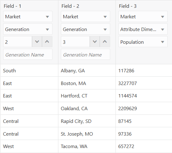

建立基礎維度成員與其範圍屬性的關聯
建立數值屬性維度範圍之後,您需要一個規則,將基礎維度的成員與其正確屬性建立關聯。如果您新增或重新命名範圍屬性,為了確保關聯正確,請重新執行維度建置,並將基礎成員與變更的屬性建立關聯。
來源資料包含基礎維度成員的欄位,以及 Essbase 用來關聯適當「植入」屬性之資料值的欄位。
定義規則,如下所示。
圖 14-9 關聯數值範圍屬性的規則
將基礎維度成員與數值範圍屬性相關聯的規則。根據人口規模,新增第 3 代城市並與市場建立關聯。
屬性維度關聯欄位 (例如,欄位 3:市場、屬性維度、人員 ),將前面欄位的屬性成員置於一個範圍內。
附註:
該規則包括一個城市波士頓,其人口為 3,227,707,超出屬性維度的範圍,僅延伸至 3,000,000。若要允許來源資料中的值超出範圍,請輸入範圍大小,例如 1000000。Essbase 會視需要使用範圍大小,將成員新增至現有最高成員或低於現有最低成員的屬性維度。
警示:
將基礎成員與屬性建立關聯之後,如果您新增或重新命名任何屬性,可能會使關聯失效。例如數值範圍屬性定義為「範圍之上」(含上限) 的範例,而屬性維度包含成員 100、200、500 和 1000。值為 556 的基礎維度成員與屬性 1000 相關聯。如果您將範圍屬性從 500 重新命名為 600,則值為 556 的基礎維度成員會有無效的關聯 – 它與屬性 1000 相關聯,當該成員應該與屬性 600 相關聯時。若要修正此問題,請重新執行維度建置,並將基礎成員與已變更的屬性建立關聯。

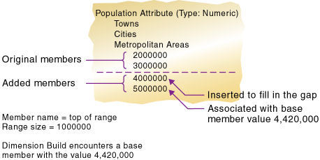

例如,假設數字範圍屬性在大綱特性中定義為「範圍的頂端」(包含上限)。這表示範圍屬性值代表其範圍的最上層編號。在範例圖解中,「植入」屬性維度為 3000000。如果來源資料包含植入 4,420,000 的記錄,且範圍大小為 1000000,則 Essbase 會將兩個成員新增至屬性維度 4000000 與 5000000,並將基礎成員與值 4,420,000 與 500000 屬性建立關聯。
圖 14-10 動態新增屬性範圍成員
此圖像顯示屬性維度中的新成員,如影像前面的文字所述。
