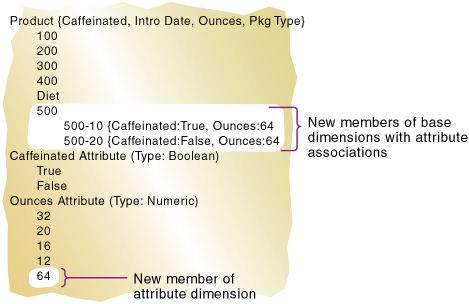

在您執行維度建置工作之後,它會建立成員並關聯屬性,如下圖所示。成員 64 是「盎司」屬性維度的新成員。成員 500、500-10 和 500-20 是基礎維度「產品」的新成員,並且與成員 64 關聯。
此圖像顯示基礎維度和屬性維度中的新成員。

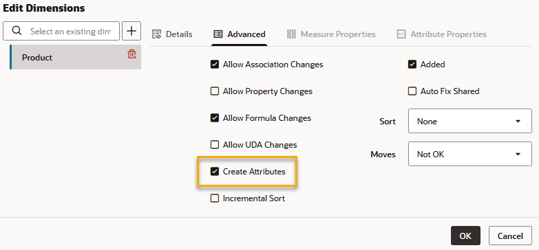

  10. 按一下進階,然後選取「建立屬性」。
    「編輯維度」對話方塊中「進階」面板的影像 (已選取「建立屬性」)。
  11. 按一下確定。

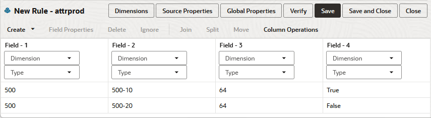

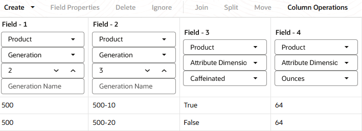

  12. 在 attrprod 規則中:
    1. 在「欄位 1」中,選取「維度」的產品,以及「類型」的層代。將「層代」欄位增加為 2 。
    2. 在「欄位 2」中,選取「維度」的產品,以及「類型」的層代。將「層代」欄位增加至 3 。
    3. 在「欄位 3」中,選取維度的產品,以及「類型」的屬性維度。在其下方,選取盎司。
      欄位 3 包含與 Product 維度相關聯的 Ounces 屬性維度成員。由於此欄位會緊接定義為基本維度 Product 之層代 3 成員的資料欄位,因此 Essbase 會將屬性成員 64 與 500-10 和 500-20 成員建立關聯。
    4. 在「欄位 4」中,選取維度的產品,以及「類型」的屬性維度。在其下方,選取已投放。
      欄位 4 顯示如何關聯來自其他單一層次屬性維度的屬性。因為已經指定基礎維度,所以您只需要為要與基礎維度成員建立關聯的每個屬性定義其他欄位。
      已完成屬性規則檔案的圖像,包含「產品」、「層代」、欄位 1 中的 2、「產品」、「層代」、欄位 2 中的 3、「產品」、「屬性維度」、「欄位 3 中的盎司」,以及欄位 4 中的「產品」、「屬性維度」、「咖啡因」。

  17. 展開 Product 維度,然後展開成員 500 。
    大綱編輯器中屬性大綱的影像,顯示展開的 Product 維度,其中兩個新子項為 500、500-10 和 500-20。500-10 顯示咖啡因:True,而盎司:64。500-20 顯示咖啡因 False,而 Ounces:64。
