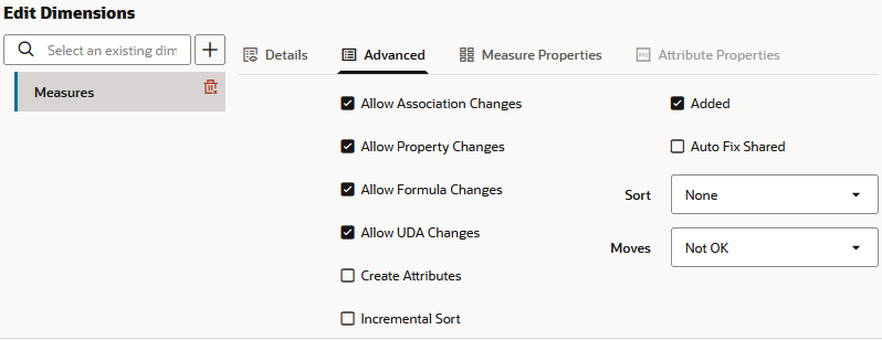

進階維度特性
下列維度建置特性控制如何新增、排序和移動成員,以及是否允許維度建置來更新成員特性、使用者定義的屬性、大綱公式和屬性成員或其關聯。
維度特性,進階頁籤
特性 描述
允許關聯性變更 將成員屬性關聯變更為來源資料中指定的關聯 (例如,如果來源資料將 100-10 成員與 8 盎司屬性建立關聯,而大綱將 100-10 成員與 12 盎司屬性建立關聯,則 Essbase 會將 100-10 成員與 8 盎司屬性建立關聯)。
允許特性變更 將成員特性變更為來源資料中指定的特性;讓「允許 UDA 變更」選項可供使用。
允許公式變更 將成員公式變更為來源資料中指定的公式。
允許 UDA 變更 將 UDA 值變更為來源資料中指定的值 (如果未選取此選項,則來源資料 UDA 會新增至現有 UDA)。
建立屬性 如果未勾選,則防止 Essbase 建立屬性成員。
遞增排序 是否在 Essbase 處理並新增來源資料的所有成員之後排序成員。
新增項目 如果這是大綱中尚未存在的新維度,請選取此選項。如果未勾選,新維度的維度建置將會失敗。如果勾選,將會在建立維度時建立新的維度。
排序 階層中子項的排序方式:無 (不排序)、遞增或遞減。
移動 是否允許將成員與子項移至新父母。辨識主要成員並將其與來源資料相符。不適用於重複的成員大綱。如果使用「重設維度」更新選項,請保留為「不確定」。
