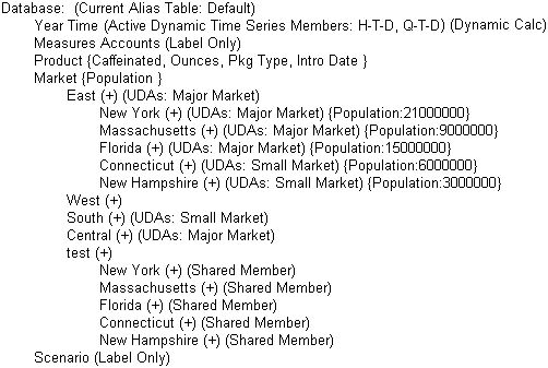

單一維度的共用成員範例
如果您根據 Sample.Basic 大綱中維度 East 的原型成員建立所有共用成員的測試維度,則大綱與圖 5-1 中顯示的大綱類似:
圖 5-1 單一維度的共用成員
此圖像顯示一個大綱,其中測試成員包含來自 East 成員的共用成員。測驗和東方成員包含相同的同層級:紐約、麻薩諸塞州、佛羅里達州、康涅狄格州和新罕布夏州。
縮小共用成員會傳回共用父項,而不是原型成員。例如,如果您在 Florida 上縮小, Essbase 會傳回共用父項 test。
如果您只擷取 East 的子項,所有結果都是來自原型成員,因為 Essbase 預設會擷取原型成員。
不過,如果您在試算表中以測試的子項擷取資料, Essbase 會擷取共用成員:
New York
Massachusetts
Florida
Connecticut
New Hampshire
test
如果您將 test 移到最後兩個子項上方, Essbase 會擷取前三個子項作為共用成員,而後兩個則作為原型成員。同樣地,如果您在清單中間插入不是共用成員同層級的成員 (例如,在 Florida 和 Connecticut 之間插入的 California),則 Essbase 只會擷取非同層級和父項之間的共用成員 (在此情況下,在 California 和 test 之間)。

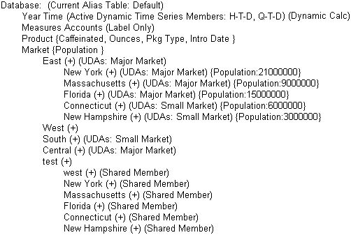

使用交叉產生共用成員擷取的範例
您可以修改 Sample.Basic 大綱來建立其原型成員對等成員與其本身父項同階的共用成員,如圖 5-2 所示:
圖 5-2 擷取交叉產生共用成員
此圖像顯示一個大綱,其中測試成員包含來自東方成員 (紐約、麻薩諸塞州、佛羅里達州、康涅狄格州和新罕布夏州) 的同層級成員,以及來自西方的共用成員,其原型成員對方 (西部) 為其本身父項 (測試) 的同層級成員。
如果您以此順序建立含有共用成員的試算表, Essbase 會擷取所有共用成員,但它會擷取原型成員 West,而不是共用成員西部:
West
New York
Massachusetts
Connecticut
New Hampshire
test
Essbase 會依此順序擷取成員,因為 test 是 west 的父項,以及與 West 對應之原型成員的同層級。
