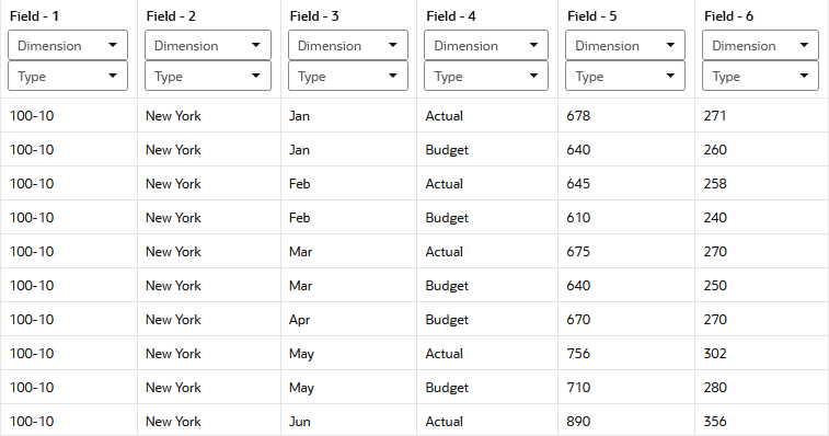

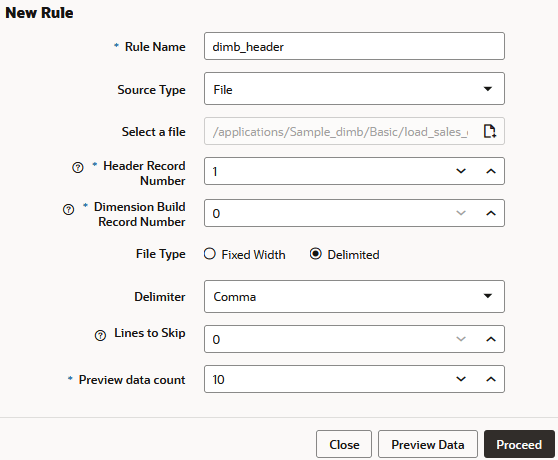

表頭記錄與維度建構規則
標頭記錄對於維度建置規則並不有用。若要設計略過標頭記錄的維度建置規則,請執行下列動作:
  1. 將如上面的文字檔案上傳至 Sample Basic 立方體目錄。
  2. 在首頁上,按一下應用程式名稱 (範例),然後按一下資料庫名稱 (基本)。
  3. 按一下命令檔,然後按一下規則。
  4. 按一下建立,然後選擇維度建置 (一般) 。
  5. 選擇規則的任何名稱。
  6. 針對來源類型,選取「檔案」,然後針對檔案,導覽至來源資料檔。
  7. 將表頭記錄編號遞增至 1。
    含有步驟中指定規格的「新建規則」對話方塊
  8. 預覽資料,然後按一下繼續。
    標頭記錄會從預覽中省略。

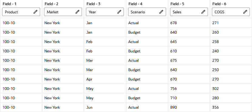

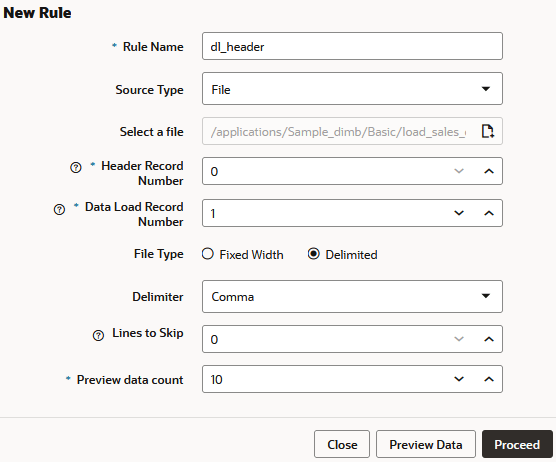

表頭記錄與資料載入規則
標頭記錄可在資料載入規則中使用或略過。若要設計包含標頭記錄的資料載入規則,
  1. 完成上一個程序中的步驟 1-3。
  2. 按一下建立,然後選擇資料載入。
  3. 選擇規則的任何名稱。
  4. 針對來源類型,選取「檔案」,然後針對檔案,導覽至來源資料檔。
  5. 將資料載入記錄編號增量為 1。
  6. 預覽資料,然後按一下繼續。
    標頭資訊會併入您預覽中的欄位屬性。
    預覽資料載入規則,來源檔案的標頭記錄 (0) 提供欄位名稱,以及從記錄 1 開始的資料載入。
