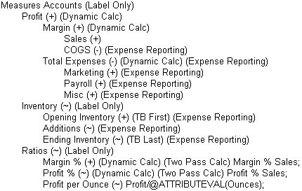

在下列大綱中,TBC Measures 維度包含數個標記為動態計算的成員—利潤、利潤、總費用、利潤百分比和利潤百分比。
圖 1-9 TBC Measures 維度,動態計算標記
此圖像顯示 TBC Measures 維度中標記為「動態計算」的成員,如圖像前面的文字中所述。
執行整體資料庫計算時,不會計算動態計算成員及其對應的公式。這些成員是在使用者從 Smart View 查詢時計算的。Essbase 不會儲存查詢的值;它會重新計算每個後續查詢的值。
