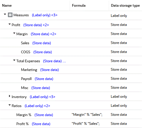

如以下階層所示,假設未將任何成員標記為動態計算,且計算中未包含「每盎司利潤」成員 (在「計量」維度的「比率」下)。
圖 24-4 計量維度
測量維度類似於「基本範例」的維度,但沒有「每盎司利潤」,沒有「動態計算」。
