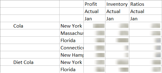

以下為不對稱方格,因為方格中 Diet Cola 這項產品的市場數少於 Cola 產品的市場數。
不對稱方格,內含 Cola 5 個市場的 Actual、Jan 值,但 Diet Cola 只有 2 個市場的 Actual、Jan 值

這有可能產生超乎所需的計算活動。如果您只要計算方格中顯示的組合,可以指定要計算的元組而縮小計算範圍。計算元組還可減少計算時間和縮減立方體大小。
Cola->"New York"
Cola->"Massachusetts"
Cola->"Florida"
Cola->"Connecticut"
Cola->"New Hampshire"
"Diet Cola"->"New York"
"Diet Cola"->"Florida"

若是從 Smart View 針對下面的方格執行此計算命令檔,則系統只會計算顯示的產品與市場組合。例如,不會對 "Diet Cola"->Massachusetts 進行計算,因為它並未明確顯示在方格中。請注意,即使方格中只顯示 Actual,系統還是會計算全部的案例 (此範例立方體中的第三個稀疏維度)。這是因為 Scenario 維度不是計算命令檔中 GRIDTUPLES 敘述句的一部分。
