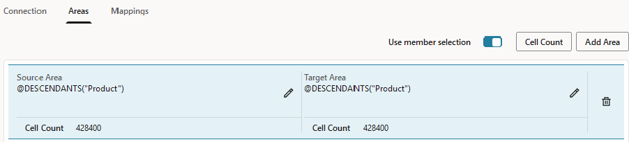

  11. 如果您已在步驟 9 中啟用成員選擇,請按一下編輯來源區域 分割區編輯器中編輯區域鉛筆圖示的圖像。,並提供至少一個來源區域定義。例如,新增部分 @DESCENDANTS(valid upper-level member specification) 的來源區域,然後新增相同的相符目標區域。若相同成員不在兩個立方體中,請建立一個區域對應,如下所述。
    複製分割區中「區域」頁籤的圖像,其中顯示來源和目標的 @DESCENDANTS(Product)。
  12. 按一下儲存格數目以指定已定義的分割區區域中有多少儲存格,並且確定兩邊的數目相同。

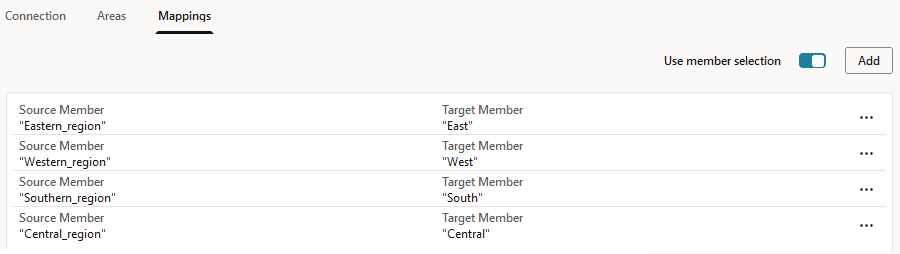

  13. 或者,您也可以使用對應頁籤,使用區域頁籤或多個區域,在特定區域內的目標與來源立方體之間對應成員的名稱。請參閱對映分割區中的成員。
    複製分割區中「對應」頁籤的圖像,其中顯示 "East" 與 "Eastern_region"、"West" 與 "Western_region"、"South" 與 "Southern_region",以及 "Central" 與 "Central_region" 的對應。
