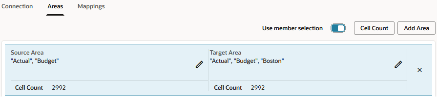

  11. 如果您已在步驟 9 中啟用成員選擇,請按一下編輯來源區域 分割區編輯器中編輯區域鉛筆圖示的圖像。,並提供至少一個來源區域定義。如果您尚未啟用成員選擇,請直接在來源工作區中輸入。例如,新增部分 valid upper-level member specifications 的來源區域,然後新增相同的相符目標區域。若相同成員不在兩個立方體中,請建立一個區域對應,如下所述。
    通透分割區區域定義的圖像,其中顯示 "Actual"、"Budget" 的來源區域,以及 "Actual"、"Budget"、"Boston" 的目標區域
  12. 按一下儲存格數目以指定已定義的分割區區域中有多少儲存格,並且確定兩邊的數目相同。
