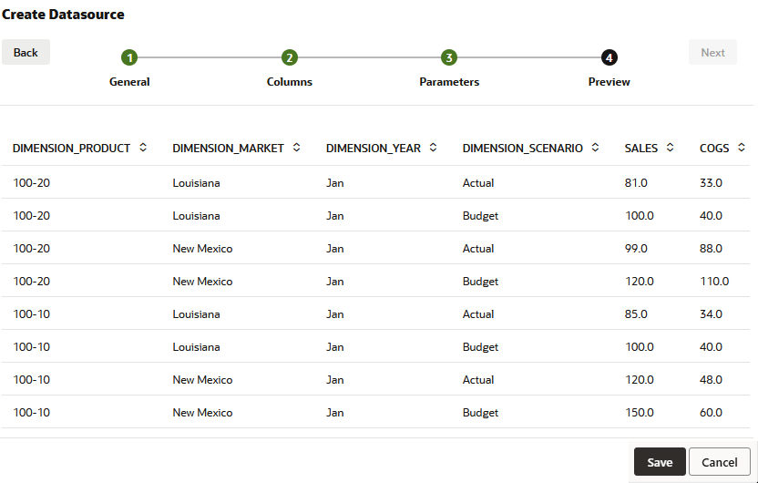

    10. 在預覽中,請注意預設參數已套用至您的查詢。因此,預覽中僅填入了 DIMENSION_YEAR 資料欄值為 Jan 的外部來源記錄。
      「建立資料來源」精靈中的「預覽」頁籤圖像,當中僅顯示 DIMENSION_YEAR = Jan 的記錄。
      雖然預覽僅顯示已套用預設參數的值,但稍後當您針對鑽研報表定義實作程式實際執行參數時,將能夠存取比預覽中可見更多的外部資料。

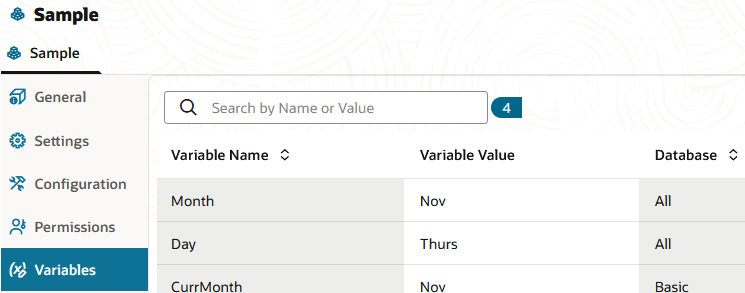

  1. 建立全域或應用程式層級替代變數。
    在應用程式層級建立的替代變數圖像。名稱:CurrMonth,值:十一月

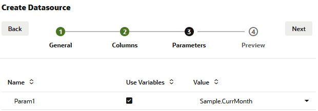

    7. 在「參數」步驟建立 Param1 – 因為您在「一般」步驟的查詢中使用了 ?,所以此參數已經存在。若要自訂 Param1 以參照替代變數,請按一下使用變數,然後從值下拉式清單中選取替代變數。
      如果是要建立應用程式內的資料來源,則可選取全域和應用程式層級替代變數。應用程式層級變數會以應用程式名稱作為首碼。如果是要建立全域資料來源,則只能選取全域替代變數。
      您可以將 Param1 重新命名為對您使用案例有意義的名稱。例如,您可以將它重新命名為 param_G_month,指示參數在目前的月份使用全域變數,或者您可以將它重新命名為 param_<appName>_month,指示參數在目前的月份使用應用程式層級變數。自訂參數名稱有助於使用 Essbase 伺服器日誌檔進行參數除錯。
      「建立資料來源」精靈中的「參數」頁籤圖像。已勾選了「使用變數」,且「值」為 Sample.CurrMonth。
