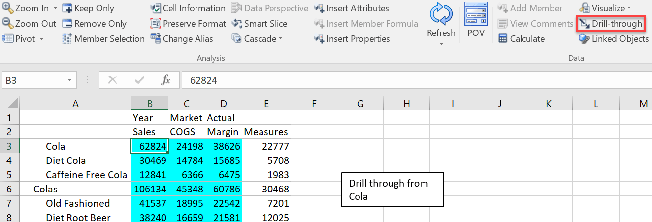

  3. 選取一或多個儲存格,然後按一下 Essbase 功能區上的鑽研。
    圖像顯示來自單一儲存格的鑽研。您也可以從多個儲存格鑽研。儲存格可以包含一個範圍或多個範圍。它們可以是連續或非連續範圍,並可包含階層中不同的層代。
    Smart View 方格的圖像,其中已選取單一儲存格 (在 Cola 的交集) 進行鑽研,並標示了 Essbase 功能區的「鑽研」選項。

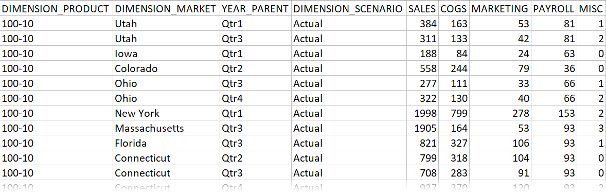

  4. 檢視結果。
    當您鑽研時,系統會開啟一個顯示鑽研作業結果的新工作表。結果會取決於您來源鑽研儲存格的相關資訊環境。請參閱鑽研如何運作。
    單一儲存格鑽研作業結果的試算表圖像。
