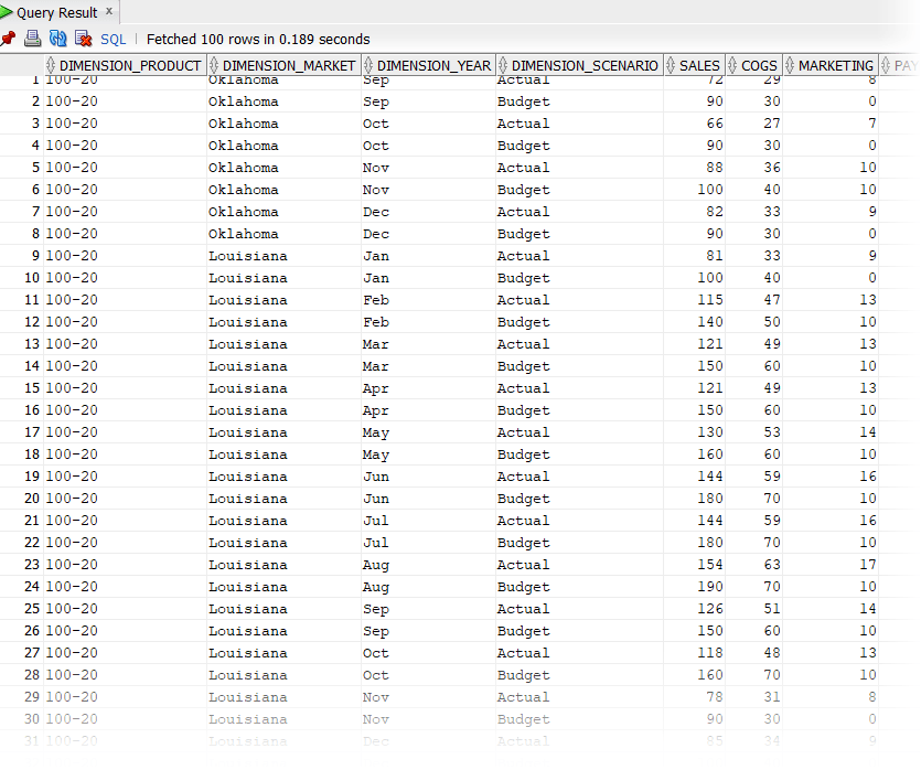

假設有一個已選取所有記錄的關聯式表格 SB_DT。SQL 查詢為:
SELECT * FROM SB_DT
此圖解中的查詢結果 (在 SQL Developer 中) 已因長度限制而被截斷,因為表格中有數千筆記錄:
SQL Developer 中的表格資料檢視。有數千個資料列,具有包含產品 SKU 的 DIMENSION_PRODUCT 資料欄、包含美國各州的 DIMENSION_MARKET 資料欄、包含月份的 DIMENSION_YEAR 資料欄、包含 Actual 或 Budget 的 DIMENSION_SCENARIO 資料欄,以及名為 SALES、COGS、MARKETING 和 PAYROLL 的數字資料欄。
