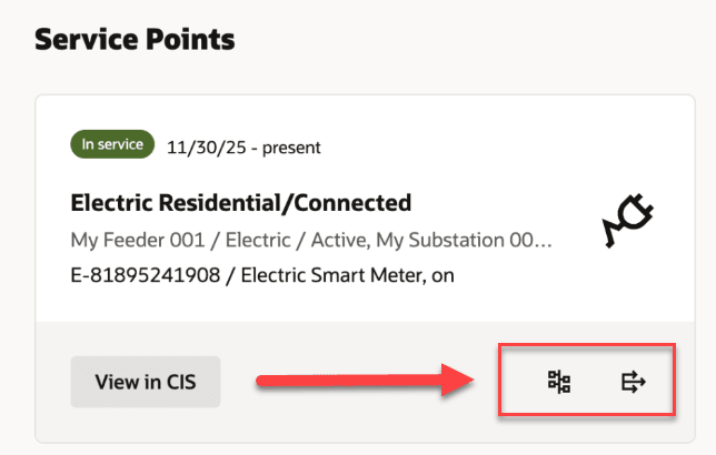

此影像顯示次要動作功能表項目在服務點卡上的顯示位置範例:
服務點卡範例。

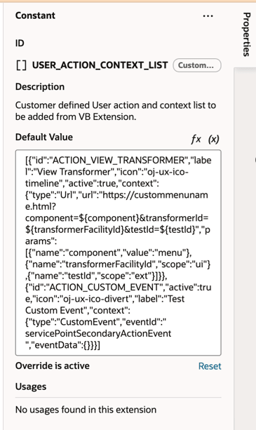

  6. 按一下 USER_ACTION_CONTEXT_LIST 常數。
  7. 在畫面右側的預設值欄位中,輸入您的組態,如下所示:
  8. 此範例顯示延伸功能-使用者動作-範本中 USER_ACTION_CONTEXT_LIST 的組態:
