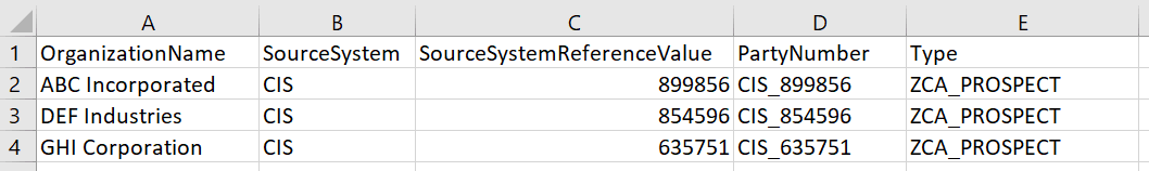

此影像顯示完成此步驟時,檔案可能外觀的簡化範例:
圖 5-2 匯入帳戶範例檔案
此影像顯示匯入帳戶檔案的範例。

  2. 更新 CSV 檔案,使其依此順序包含下列資料欄標題,資料欄中的資料代表有效的 Oracle Fusion 值。如需有關接受值的其他資訊,請參閱附錄 A:資料對應。
    1. OraganizationName - 此資料欄應包含公司的名稱。
    2. SourceSystem - 此資料欄應包含所有記錄的客戶資訊系統值。
    3. SourceSystemReferenceValue - 此資料欄應包含來自您客戶資訊系統的人員 ID。例如, 0123456789 。
    4. PartyNumber - 如果您未使用自動編號,此資料欄應包含您要使用的值。您可以使用 SourceSystem 資料欄和 SourceSystemReferenceValue 資料欄的組合,並以底線分隔。例如,此資料欄可能包含 CIS_0123456789。
      Oracle Fusion 具有設定檔選項代碼 HZ_GENERATE_PARTY_NUMBER,可控制是否自動產生或提供關係人編號 (登錄 ID)。它也控制是否允許編輯此值。請參閱如何自動產生關係人編號?。
    5. 類型 - 此資料欄應包含要用於組織關係人記錄的 ZCA_CONTACT_TYPE 值。有效的查尋值為:
