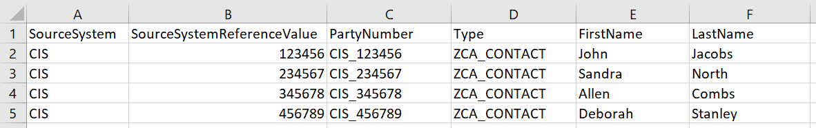

此影像顯示完成下列步驟時,檔案可能外觀的簡化範例:
圖 5-1 匯入聯絡資訊範例檔案
聯絡資訊匯入檔案的範例。

  2. 更新 CSV 檔案,使其依此順序包含下列資料欄標題,讓資料欄中的資料代表有效的 Oracle Fusion 值。如需有關接受值的其他資訊,請參閱附錄 A:資料對應。
    1. SourceSystem - 此資料欄應包含所有記錄的客戶資訊系統值。
    2. SourceSystemReferenceValue - 如果您未使用自動編號,此資料欄應包含來自您客戶資訊系統的人員 ID。例如, 0123456789 。
    3. PartyNumber - 如果您未使用自動編號,此資料欄應包含您要使用的值。您可以使用 SourceSystem 資料欄和 SourceSystemReferenceValue 資料欄的組合,並以底線分隔。例如,此資料欄可能包含 CIS_0123456789。

    4. 類型 - 此資料欄應包含要用於人員記錄之 ZCA_CONTACT_TYPE 的值。有效的查尋值為:

    5. FirstName - 此資料欄應包含人員的名字。
    6. LastName - 此資料欄應包含人員的姓氏。
