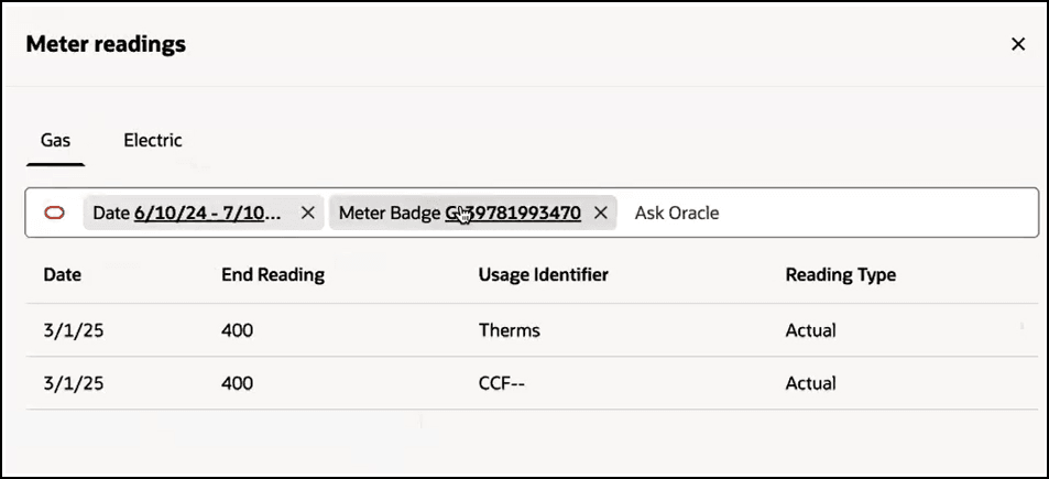

「抄表值」側邊功能表包含下列元件:
  • 頁籤:在側邊功能表頂端,您可以選取與您要檢視之服務類型相關聯的頁籤。例如,選取「電」以檢視電力服務點的抄表值。
  • 篩選:側邊功能表中會預先植入兩個篩選,可用來指定您要檢視的抄表值。使用篩選時,請注意下列事項:
    • 日期範圍篩選會自動設為顯示最近 13 個月的資料。您可以變更日期範圍,但不能超過 13 個月的資料。
    • 若要選取其他計量表,請按一下「計量表標章」篩選,然後選取您要檢視的計量表。請注意,只有與您正在檢視之服務類型頁籤相關聯的計量表才可供選取。例如,當您在「燃氣」頁籤上時,無法選取電表。
    • 此側邊功能表目前不支援其他篩選。如果您在此搜尋列中輸入其他篩選,系統將不會傳回任何結果。
  • 資料:系統會顯示每個符合搜尋準則的抄表值,並包含抄表日期、抄表值、計量單位,以及抄表值是實際抄表值還是估算的抄表值。
此影像顯示「抄表值」側邊功能表的範例:
圖 5-10 抄表值側邊功能表
此影像顯示「抄表值」側邊功能表的範例。
