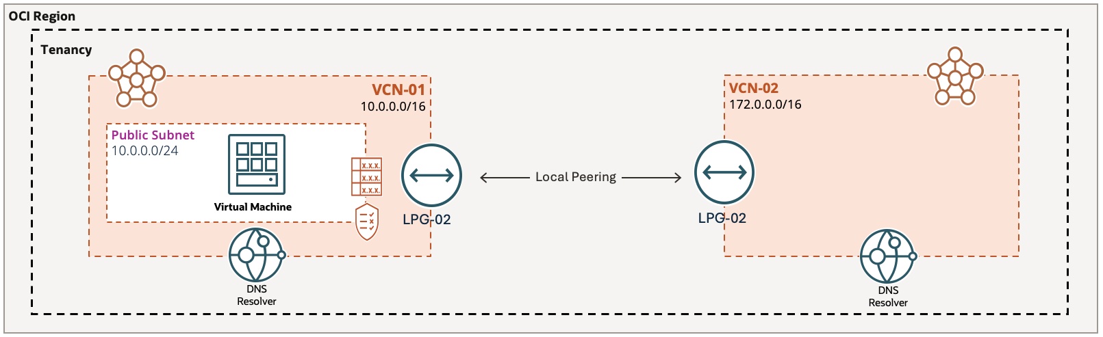

圖 1 說明要為 OCI 專業架構師認證實驗室 2:Oracle Cloud Infrastructure 專業架構師 (Oracle University Lab - 6h 14m) 部署的架構。
圖 1:用於建立專用 DNS 網域名稱的本機對等互連閘道 (LPG) 端點

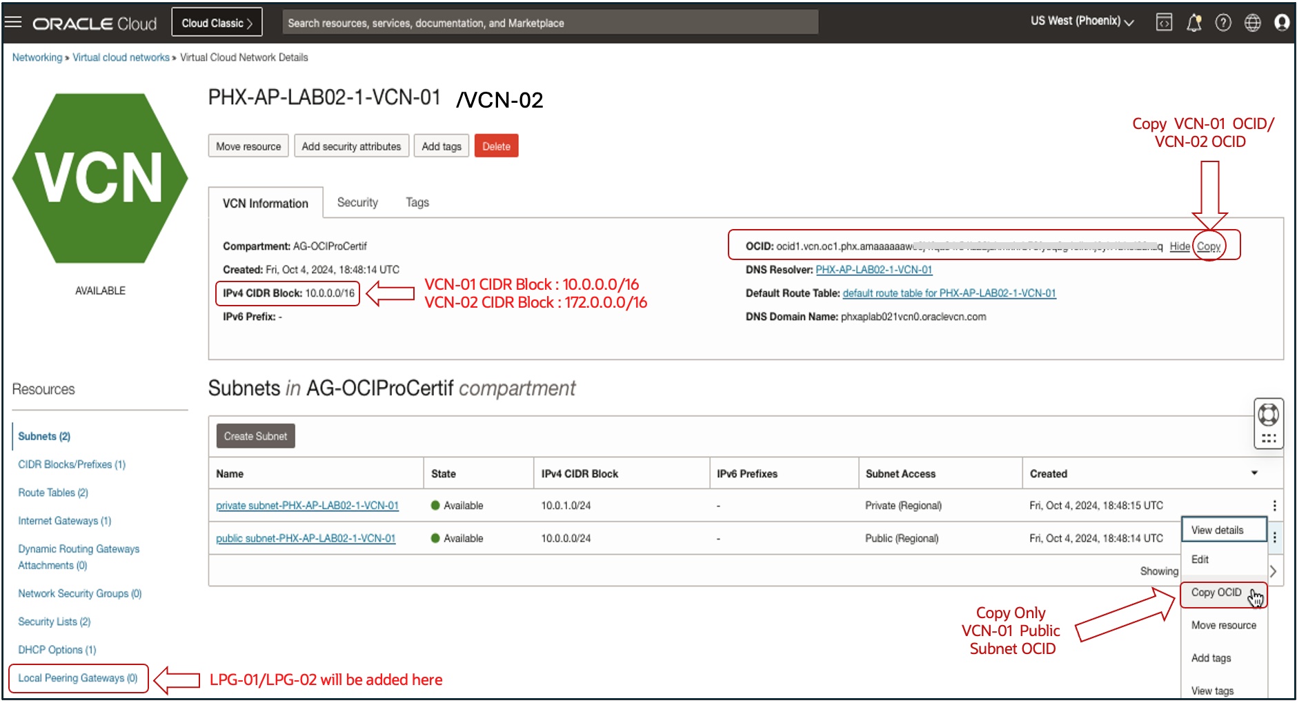

圖 2:收集 VCN-01/VCN-02 OCID 和 VCN-01 公用子網路 OCID 的主控台檢視
前往 OCI 主控台,瀏覽至網路、虛擬雲端網路,檢視 VCN-01 的詳細資訊,注意其 OCID 及其公用子網路的 OCID。對 VCN-02 執行相同動作、記下其 OCID,然後將收集的 OCID 新增至您的 Terraform 組態檔 (input.auto.tfvars 或 variables.tf)。
# Create VCN-01 and VCN-02 with OCI VCN Wizard (set is_vcn1_created and is_vcn2_created to false)
is_vcn1_created = false
is_vcn2_created = false
# Update VCN-01 OCID and its Public Subnet OCID, as well as VCN-02 OCID
vcn1_id = "REPLACE_CREATED_VCN1_OCID_HERE"
public_subnet1_id = "REPLACE_CREATED_PUBLIC_SUBNET1_OCID_HERE"
vcn2_id = "REPLACE_CREATED_VCN2_OCID_HERE"

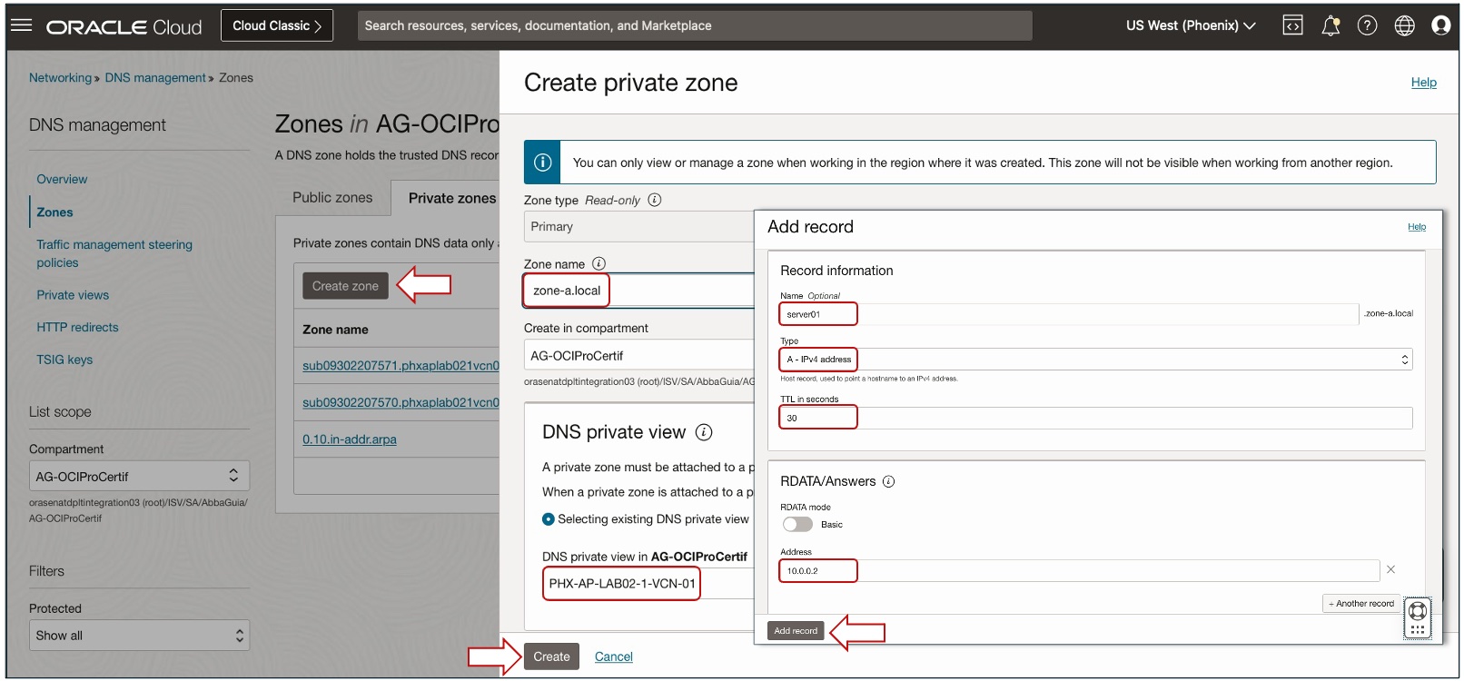

OCI 的專用 DNS 區域會儲存內部 DNS 記錄,只能在 VCN 內存取。為了瞭解 DNS 概念,我們會先顯示如何手動建立兩個自訂專用區域。圖 3 說明在 VCN-01 (PHX-AP-LAB02-1-VCN-01) 中建立專用 DNS 區域 zone-a.local,並在其中新增 record。
圖 3:建立專用 DNS 區域並將其與 VCN-01 關聯,然後新增記錄至區域
手動選項:
建立並設定 VCN-01 的專用 DNS 區域 (
zone-a.local)。-
移至 OCI 主控台,瀏覽至網路、DNS 管理、區域,然後按一下專用區域。
按一下建立區域,輸入區域名稱 (
zone-a.local),選取選取現有 DNS 專用檢視,選取PHX-AP-LAB02-1-VCN-01作為關聯的 VCN,然後按一下建立。 -
建立區域之後,檢視自動產生的 NS 和 SOA 記錄。
按一下管理記錄,然後選取新增記錄。
輸入下列資訊,然後按一下新增記錄。
- 名稱:輸入
server01。 - 類型:選取
A - IPv4 Address。 - TTL:輸入
30 seconds(視需要解除鎖定欄位)。 - 地址:輸入
10.0.0.2。
- 名稱:輸入
按一下發佈變更和確認發佈變更。
備註:等待作業順利完成 (狀態已從 UPDATING 變更為 ACTIVE)。

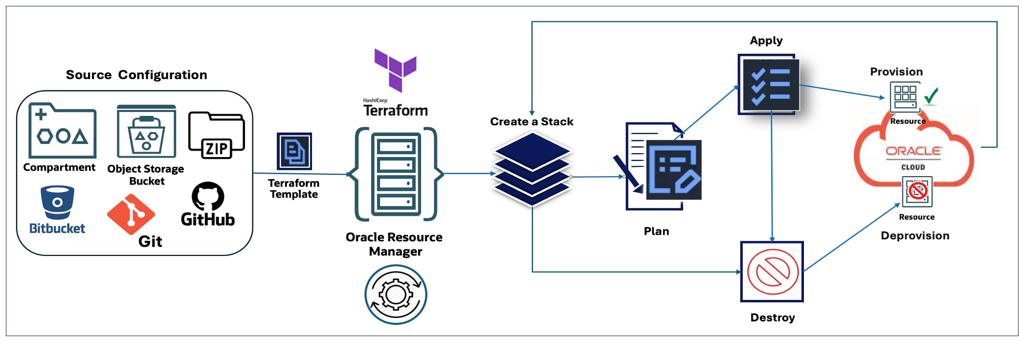

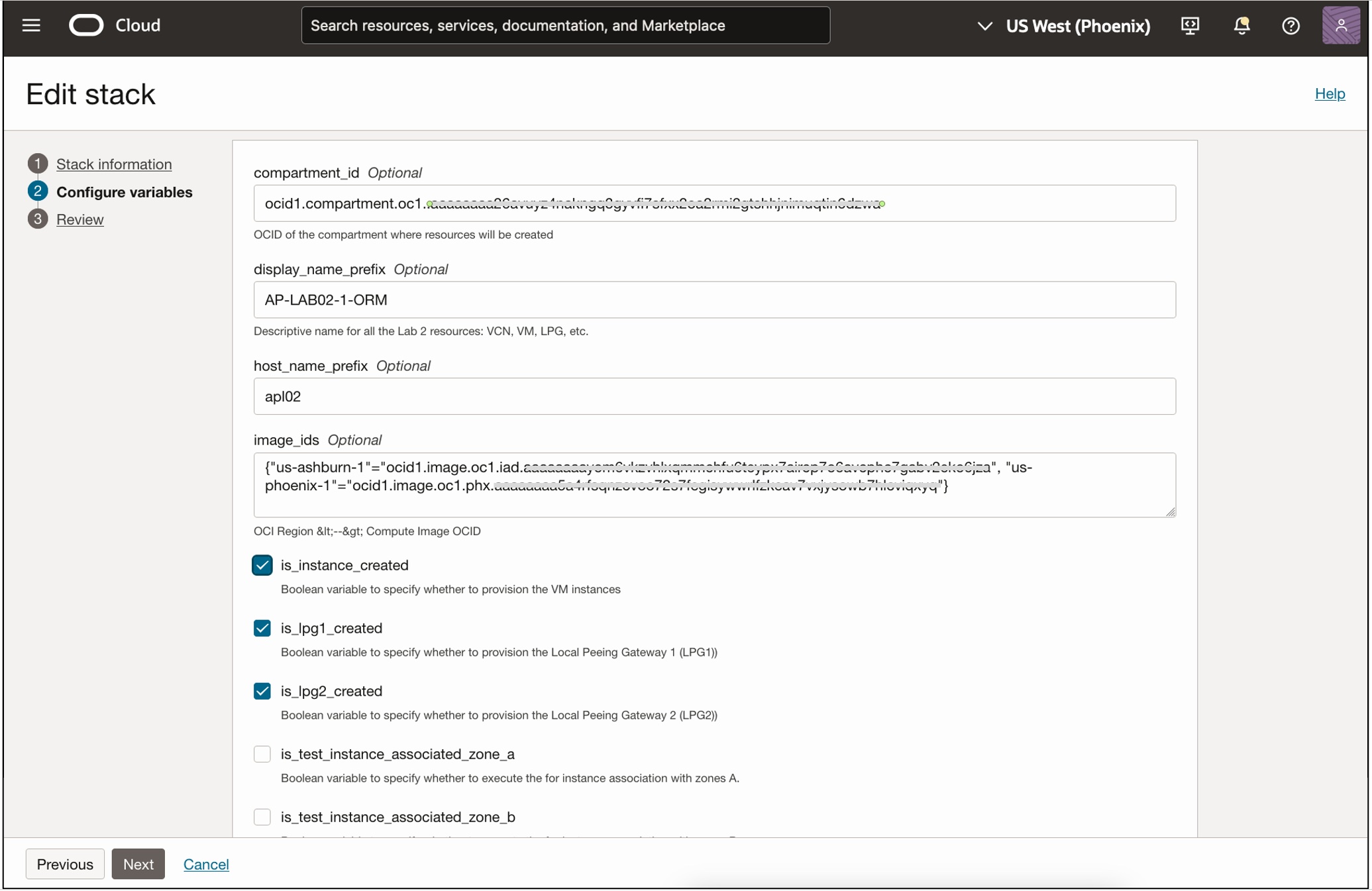

部署選項
我們將探索兩個部署選項:
Oracle Resource Manager (ORM),提供容易操作的介面與引導式工作流程。
Terraform CLI (Community Edition),透過宣告式組態檔提供可彈性且可擴展的 Lab 2 資源管理。

選項 1:使用 Oracle 資源管理程式 (ORM)
圖 4 顯示建立 Lab 2 資源的 ORM 堆疊。
圖 4:Oracle 資源管理程式 - 建立 Lab2 堆疊 (VCN-01、VCN-02、LPG-01 和 LPG-02、VM-01)
Terraform 會以七個步驟將基礎架構佈建自動化,如圖 5 所示:分析來源組態、建置 Terraform 樣板套裝程式、提供預設變數值、建立 ORM 堆疊、規劃變更、套用這些變更來佈建 OCI 中的資源,以及選擇性地毀棄資源。整合 DevOps CI/CD 工具 (例如 Jenkins 或 OCI DevOps) 可將整個流程自動化,提供方便且接近單鍵解決方案。
圖 5:Oracle 資源管理程式堆疊工作流程 (建立、計畫、套用及毀棄)
