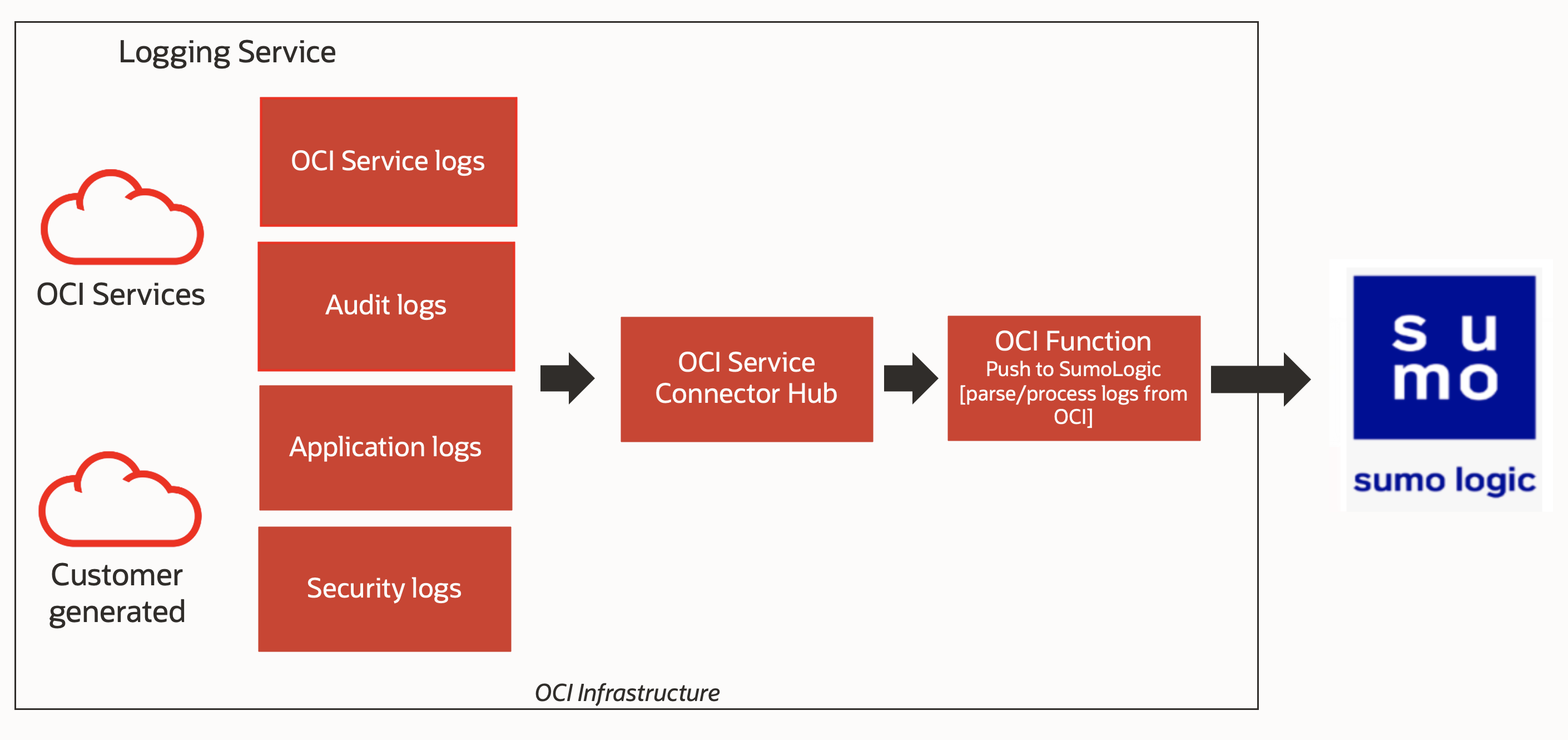

我們的高層次解決方案架構如下:

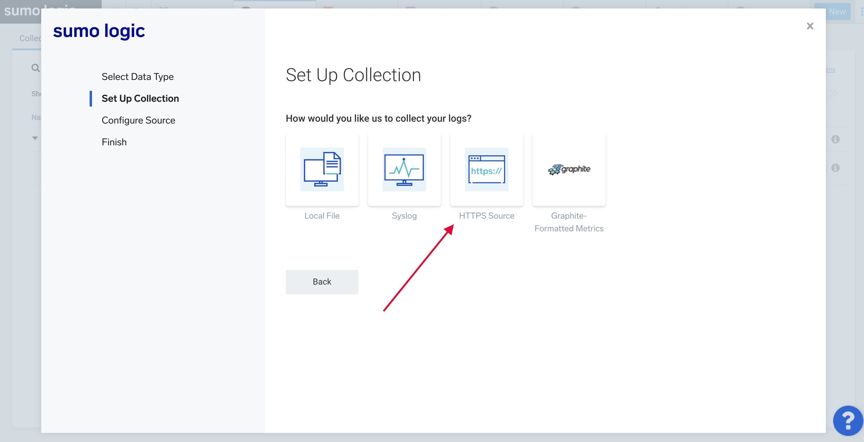

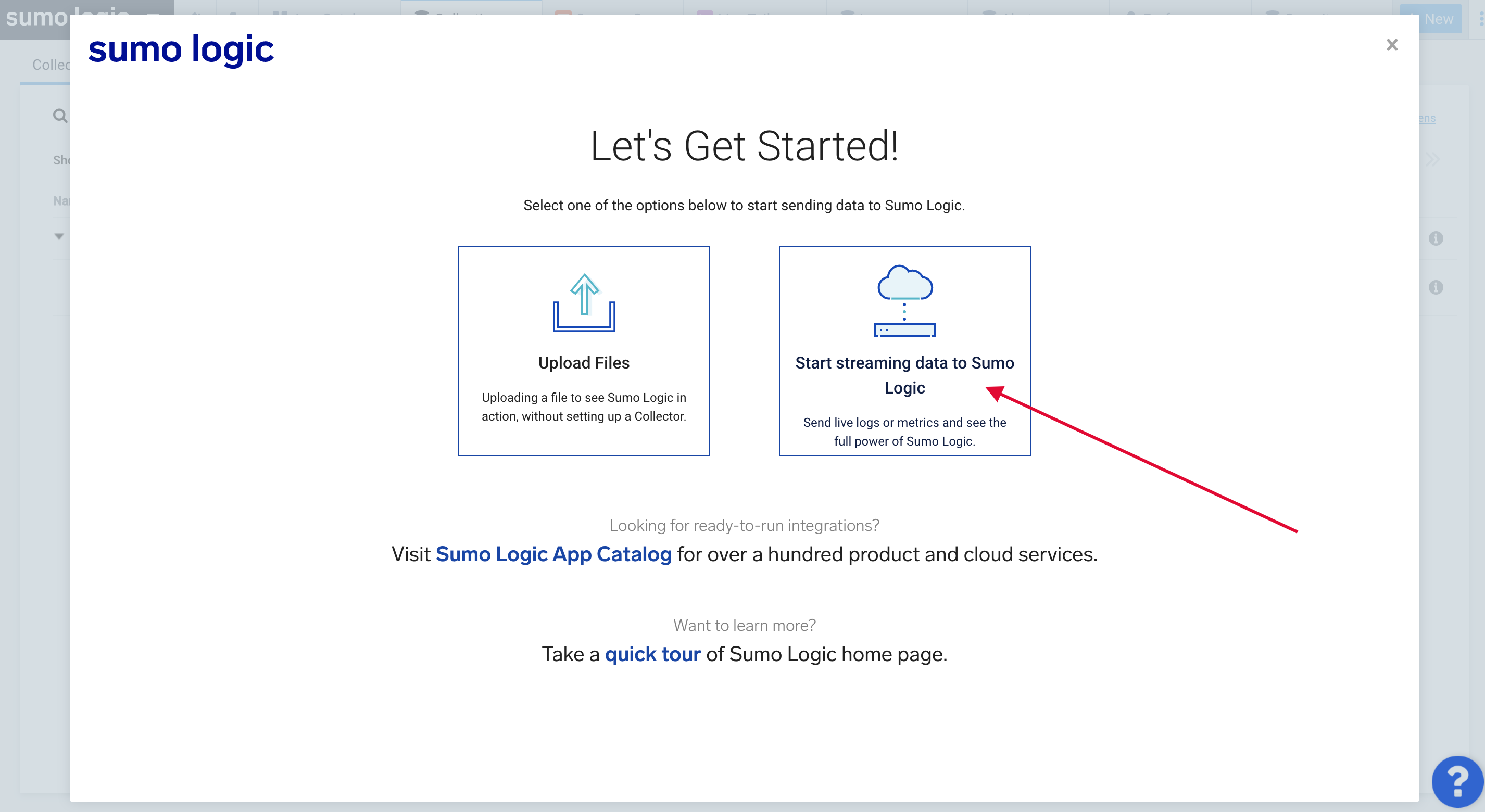

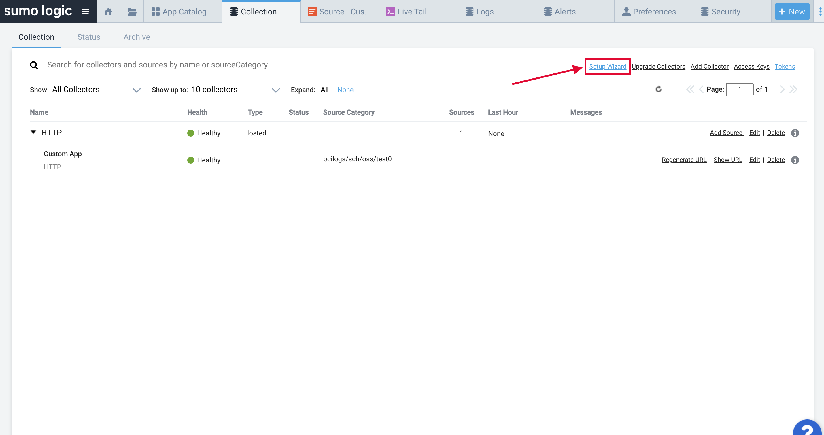

  1. 按一下設定精靈

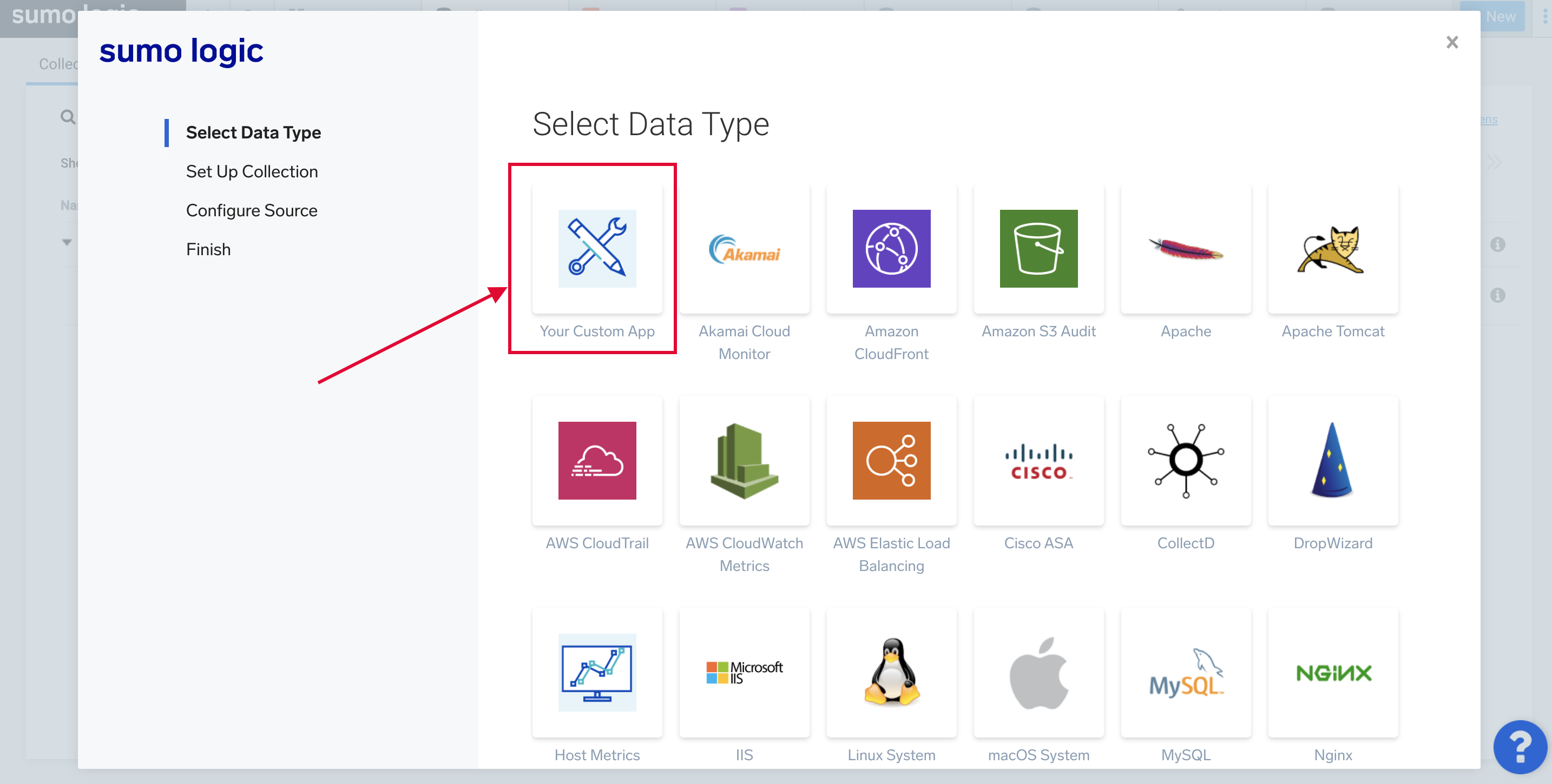

  2. 按一下開始串流資料至 Sumo Logic
  3. 按一下您的自訂 App

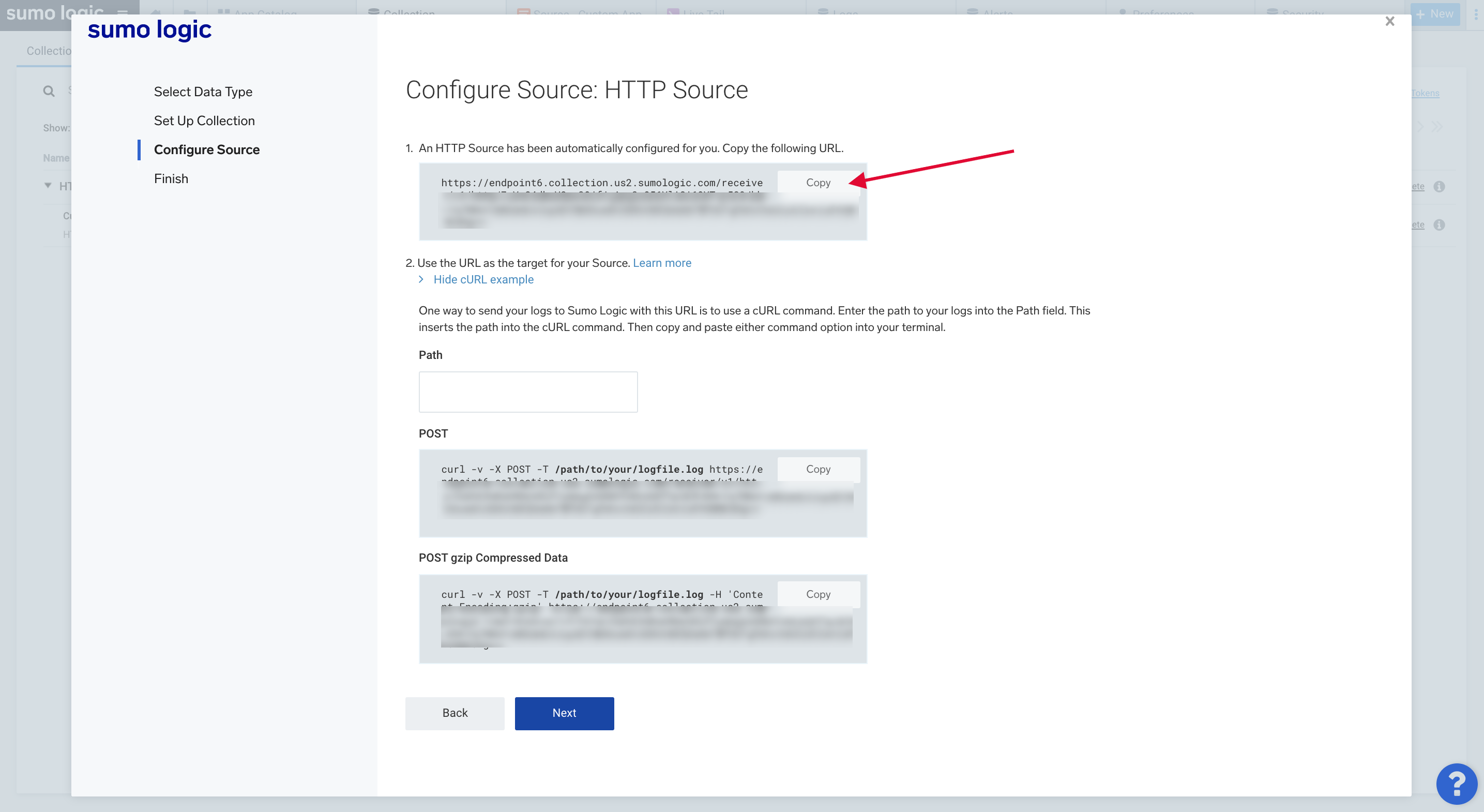

  4. 按一下 HTTPS 來源

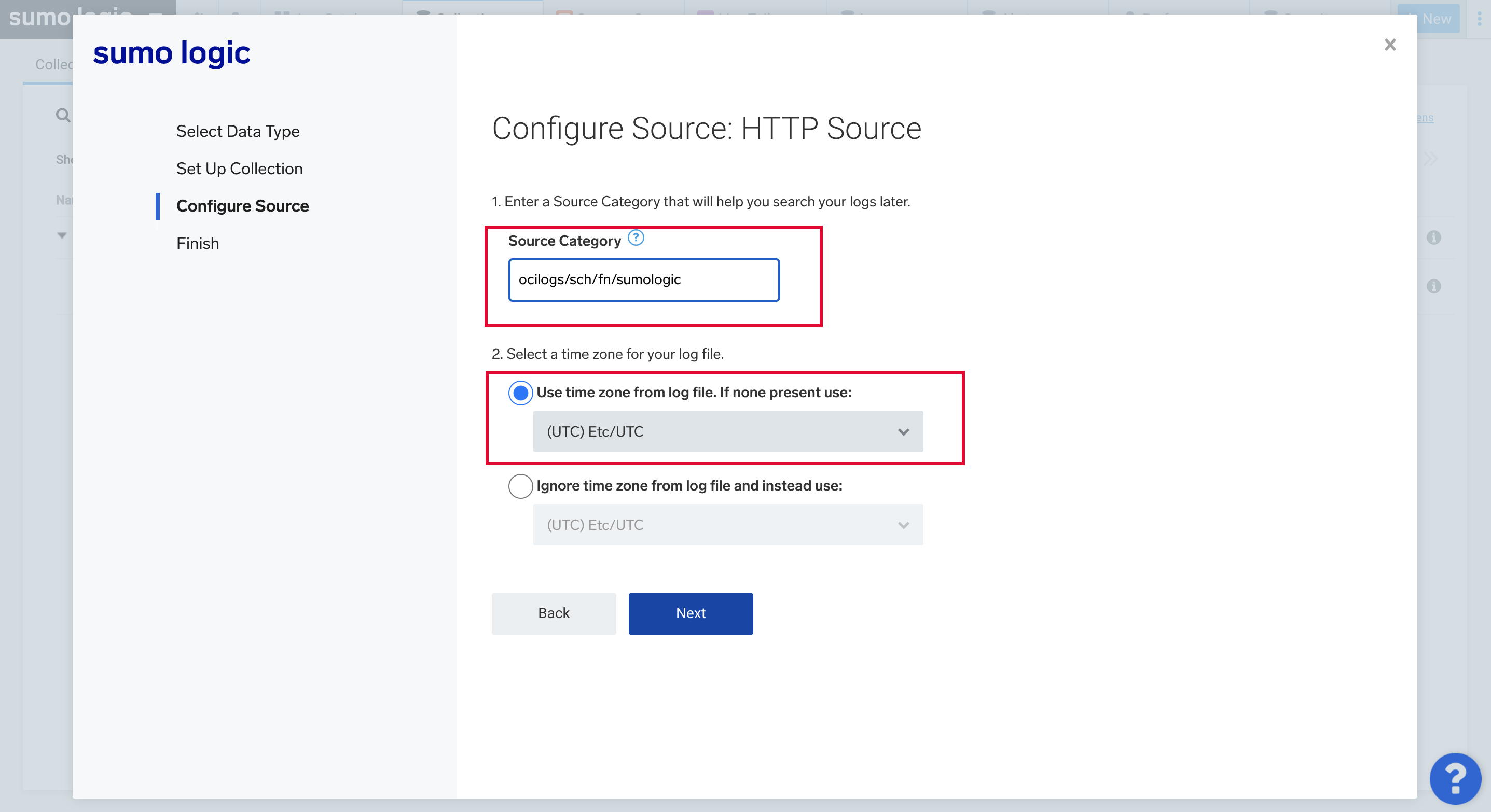

  5. 設定您的 HTTP 來源,如下所示。
    注意:HTTP 來源是描述資料標記,儲存在已擷取日誌中,日後在 Sumo Logic 中搜尋及篩選日誌時很有用。我們要擷取的每個日誌行都會以事件發生的時間戳記開始,因此請選取使用日誌檔中的時區選項。
    當您移至下一個畫面時,我們會使用 POST HTTP 呼叫,從 OCI 取得日誌上傳的 HTTPS 端點。請特別注意此端點,因為我們會設定此端點的函數,以將日誌上傳至 Sumo Logic。

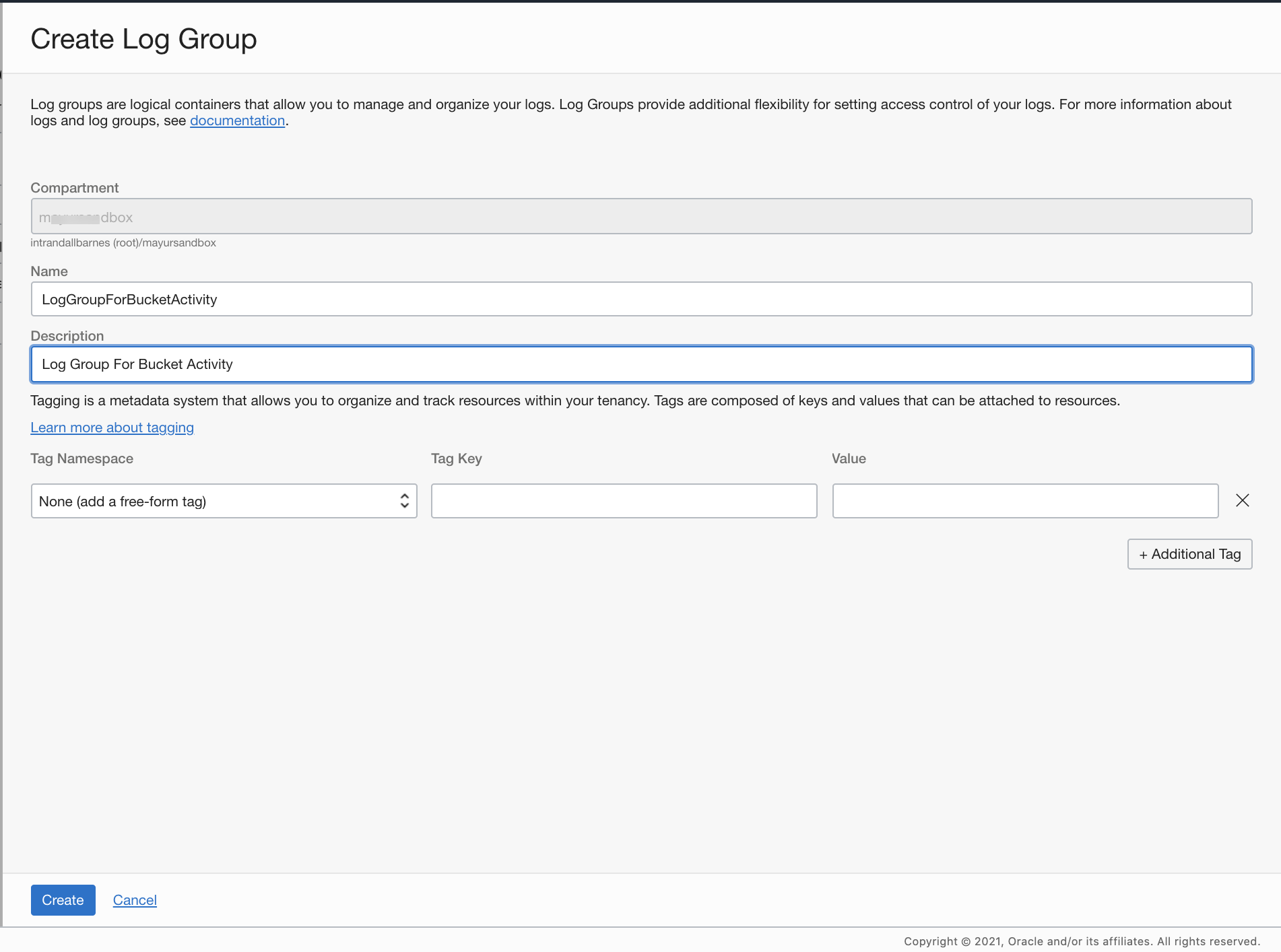

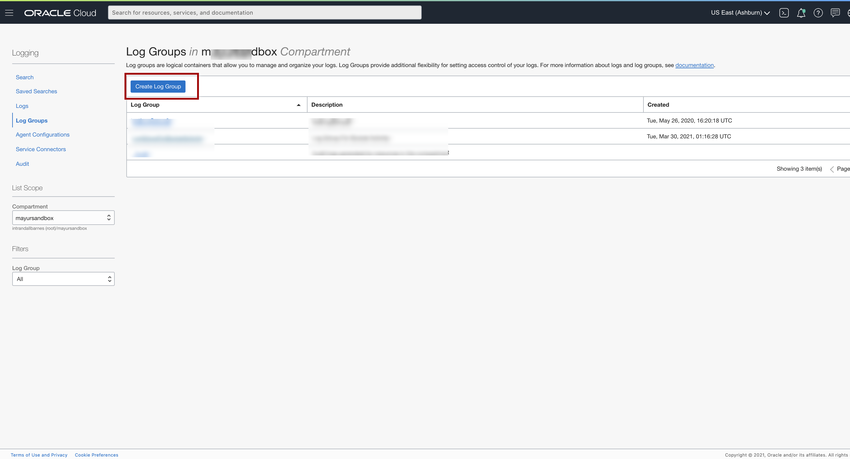

  1. 在 Oracle Cloud 主控台中,按一下導覽功能表,選取記錄日誌,然後選取日誌群組
  2. 若要建立日誌群組,請按一下建立日誌群組
  3. 選取區間,為名稱新增 LogGroupForBucketActivity 並新增描述。按一下建立

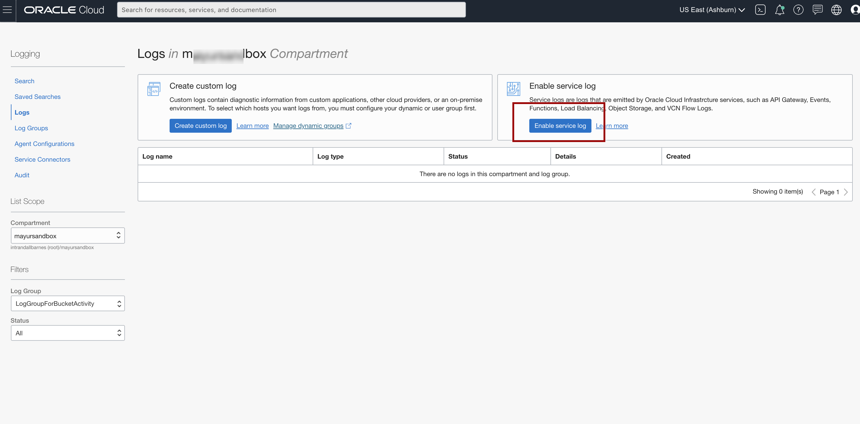

  4. 記錄日誌功能表中選取日誌。您將會看到類似下方的畫面。

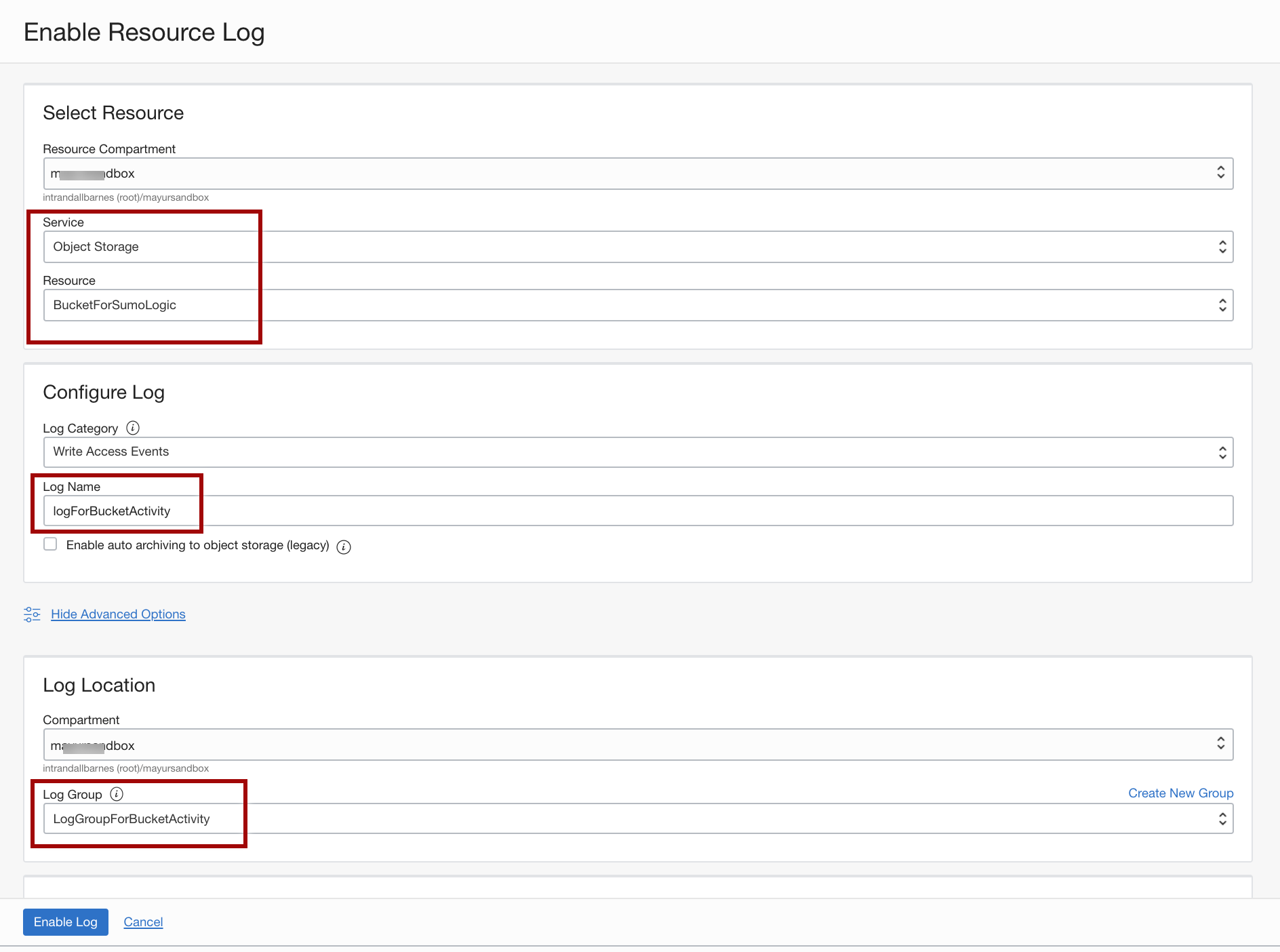

  5. 按一下啟用服務日誌並輸入下列資訊:
    • 服務:選取物件儲存
    • 資源:選擇要觀測日誌的任意儲存桶 (例如 BucketForSumoLogic)。
    • 日誌類別:選取寫入存取事件
    • 日誌名稱:輸入日誌的名稱,例如 logForBucketActivity
    • 日誌群組:為剛於上一個步驟建立的日誌選取 LogGroupForBucketActivity 日誌群組
  6. 按一下啟用日誌
    現在每次將物件上傳到 BucketForSumoLogic 儲存桶時,就會將日誌項目新增至 logForBucketActivity 日誌。

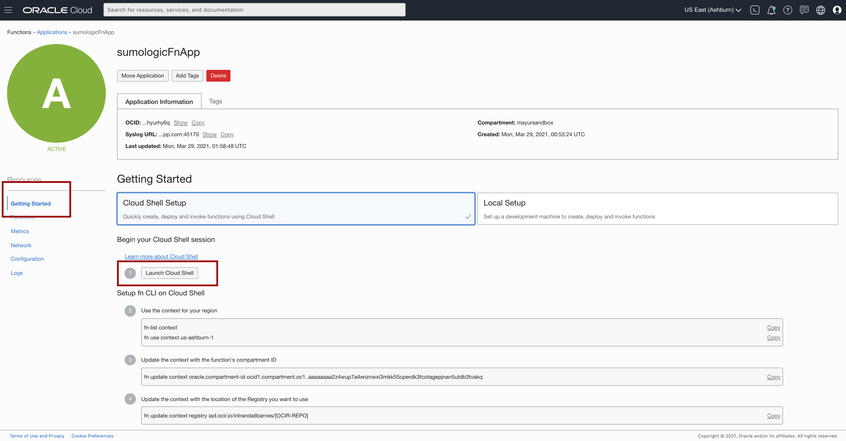

  1. 在 Oracle Cloud 主控台中,按一下導覽功能表,然後選取解決方案與平台。選取開發人員服務功能表下的函數
  2. 按一下建立應用程式並輸入名稱,例如 SumoLogicFnApp
  3. 建立應用程式之後,請按一下應用程式名稱,然後從資源功能表中選取入門
  4. 啟動 Cloud Shell。

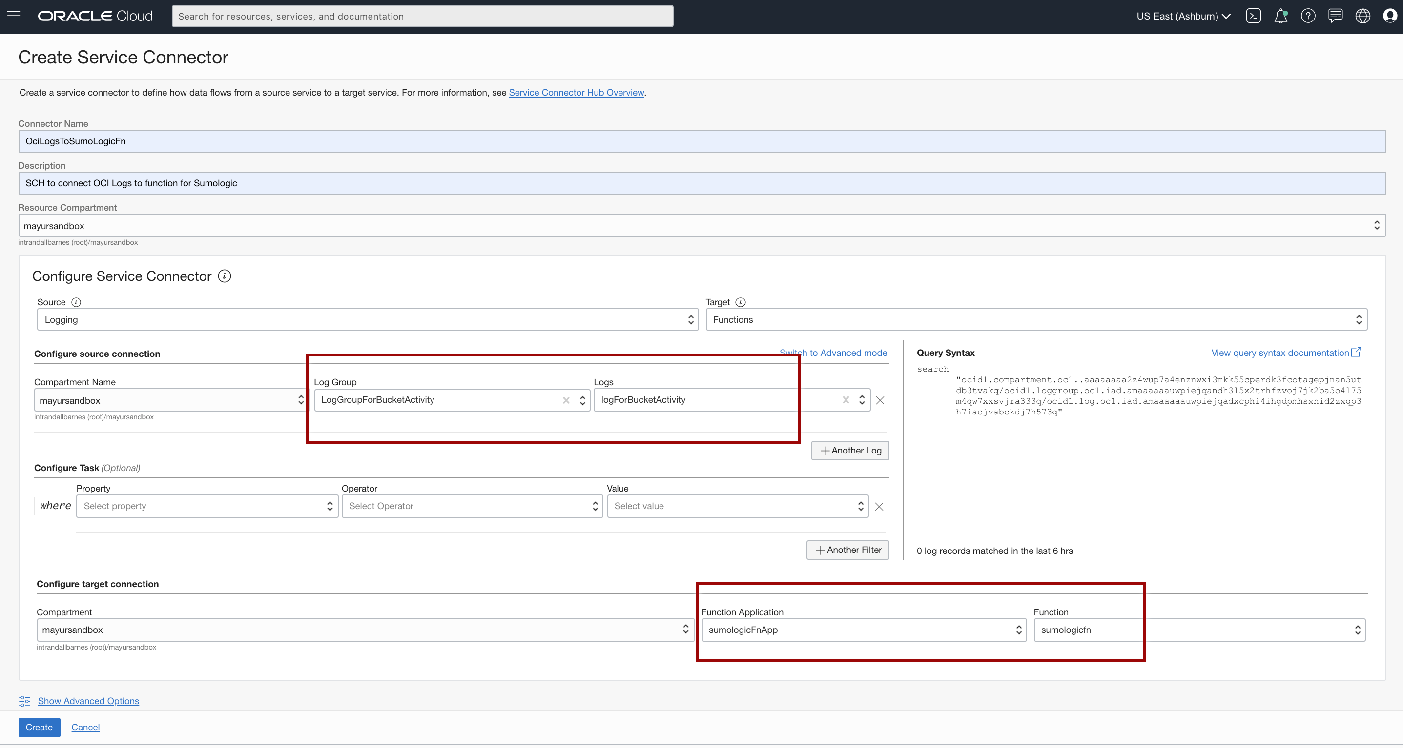

建立用於從日誌記錄讀取日誌的服務連線器並觸發函數
  1. 在 Oracle Cloud 主控台中,按一下導覽功能表,然後選取解決方案與平台。選取記錄日誌功能表下的服務連線器
  2. 按一下建立連線器,然後從來源下拉式清單中選取記錄日誌,然後從函數下拉式清單中選取目標
  3. 設定來源連線中,選取您的區間名稱、您的 LogGroupForBucketActivity 日誌群組,以及您的 logForBucketActivity 日誌。
  4. 如果要使用稽核日誌,請按一下 +Another 日誌,選擇區間,並為日誌群組新增 _Audit
  5. 如果提示建立寫入 Functions 的原則,請按一下建立
「服務連線器」現在已設定,並且會在每次在「日誌記錄」服務中找到日誌時,觸發函數將日誌擷取至 Sumo Logic。

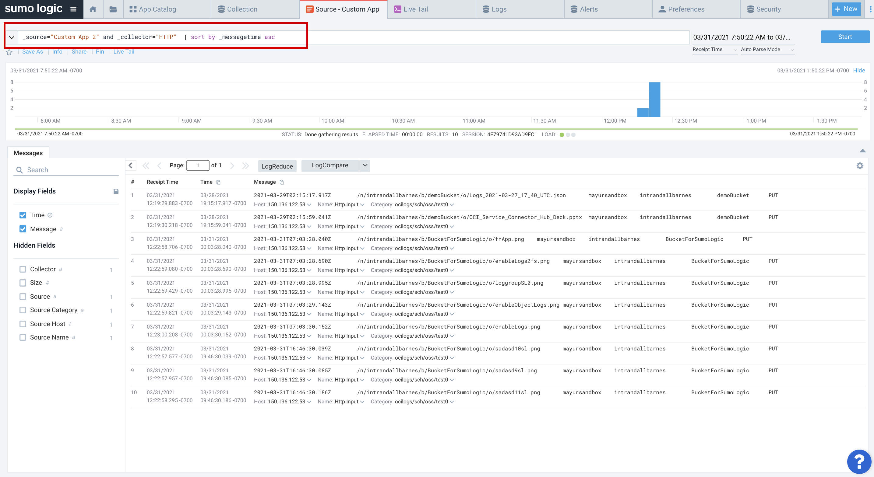

在 Sumo Logic 中視覺化 Oracle Cloud Infrastructure 日誌
  1. 在 Sumo Logic 中,選取來源 - 自訂 App 功能表,使用我們的 SumoLogicfn 函數查看從 Oracle Cloud Infrastructure (OCI) 擷取的日誌。
