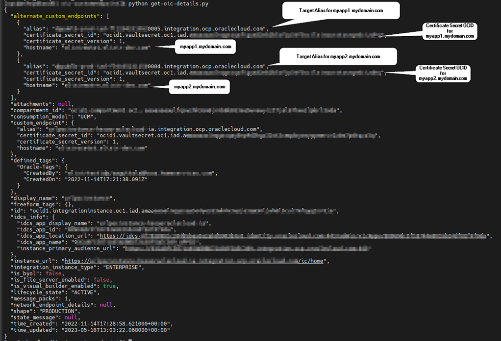

作業 1.4:取得自訂端點別名詳細資訊
每個建立的自訂端點都會有與其關聯的唯一別名。您可以透過 API 查看此資訊,而且在主控台上看不到此資訊。
執行下列命令檔以取得詳細資訊:
import oci
config = oci.config.from_file(file_location="<config file>")
integration_client = oci.integration.IntegrationInstanceClient(config)
# Send the request to service, some parameters are not required, see API
# doc for more info
get_integration_instance_response = integration_client.get_integration_instance(
integration_instance_id="<OIC Instance OCID>")
print(get_integration_instance_response.data)
{OIC 執行處理 OCID} - 取代為 OIC 執行處理 OCID。
以下為範例輸出:

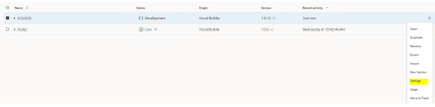

登入產生器頁面,確定使用 APP1
https://myapp1.mydomain.com/ic/builder的自訂主機。 -
按一下應用程式上的漢堡功能表。
選取新版本。

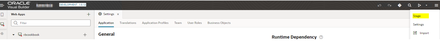

應用程式處於開發模式之後,請按一下設定值。
使用自訂 URL 更新虛名 URL 欄位。

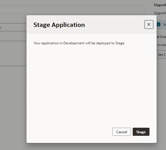

接下來,請安裝應用程式。
最後,發佈應用程式。
注意: VBCS 應用程式的自訂 URL 僅適用於已發布的應用程式,無法在開發模式下存取自訂 URL。

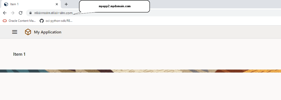

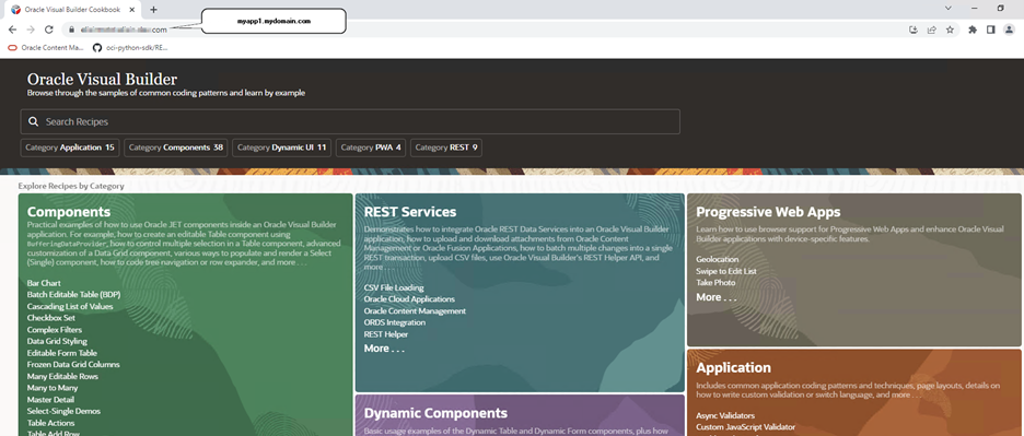

重複上述 APP2 步驟。
現在,讓我們使用自訂 URL 存取應用程式。
APP1 影像:
APP2 影像:
https://myapp2.mydomain.com
