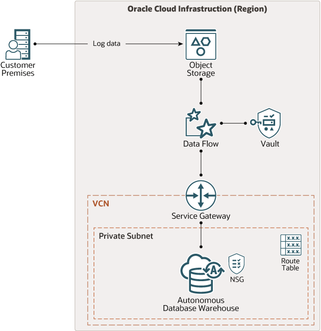

本教學課程將佈建雲端基礎架構,然後部署 PySpark 程式碼,以便在雲端自動上傳、處理及儲存企業內部部署日誌資料。資料會在物件儲存中暫存、在資料流程中處理,然後儲存在 Autonomous Data Warehouse 進行分析。
下表顯示架構:
architecture-analyze-logs.png 圖解的描述
