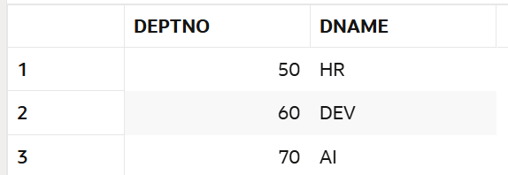

功能 5:使用新的 VALUE 建構子
從 Oracle 資料庫 23ai 開始,已經擴充表格值建構子。現在可以在 INSERT 敘述句中使用它,在單一命令中建立數個資料列。它也可以用於 SELECT 敘述句和檢視因子語法中。在最後一個案例中,它會簡化敘述句的語法,並避免使用 DUAL 表格。
下列陳述式看起來像是即時的表格函數。
SELECT * FROM (VALUES (50,'HR'), (60,'DEV'), (70,'AI')) virt_dept (deptno, dname);

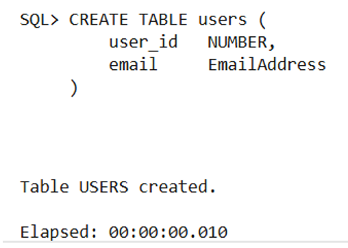

   Define reusable domain types (lightweight objects).
建立網域 EmailAddress 作為 VARCHAR2 (100) 檢查 (REGEXP_LIKE (值,'^[^@]+@[^@]+.[^@]+$'));
CREATE TABLE 使用者 (user_id NUMBER,email EmailAddress);```
