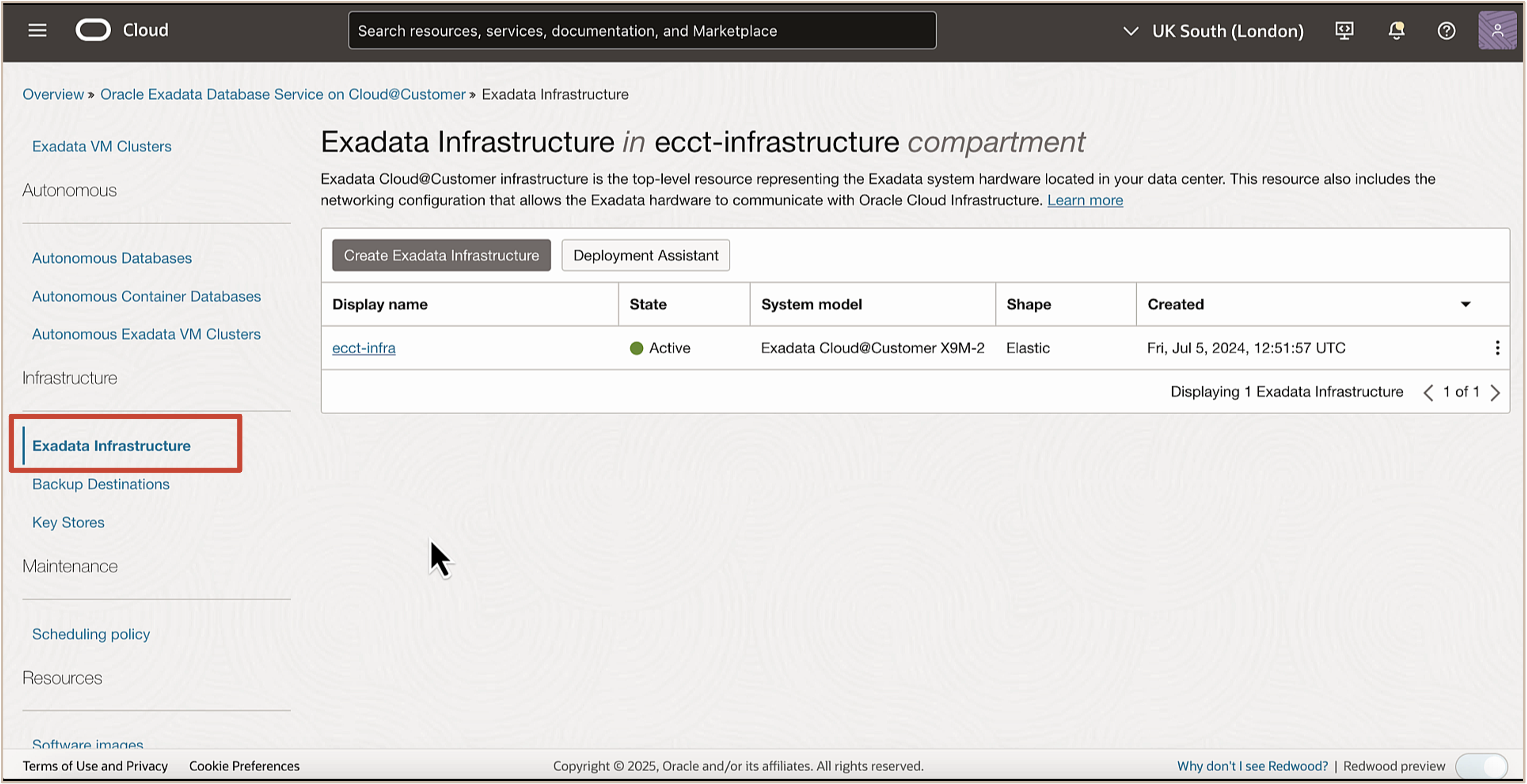

  2. 選取您要編輯之 Oracle Exadata 基礎架構所在的區域和區間,然後按一下 Exadata 基礎架構。
    顯示可瀏覽至 Exadata 基礎架構的影像
  3. 按一下您要設定 Exascale 等級儲存的 Oracle Exadata 基礎架構名稱。
    顯示 Exadata 基礎架構點擊的影像

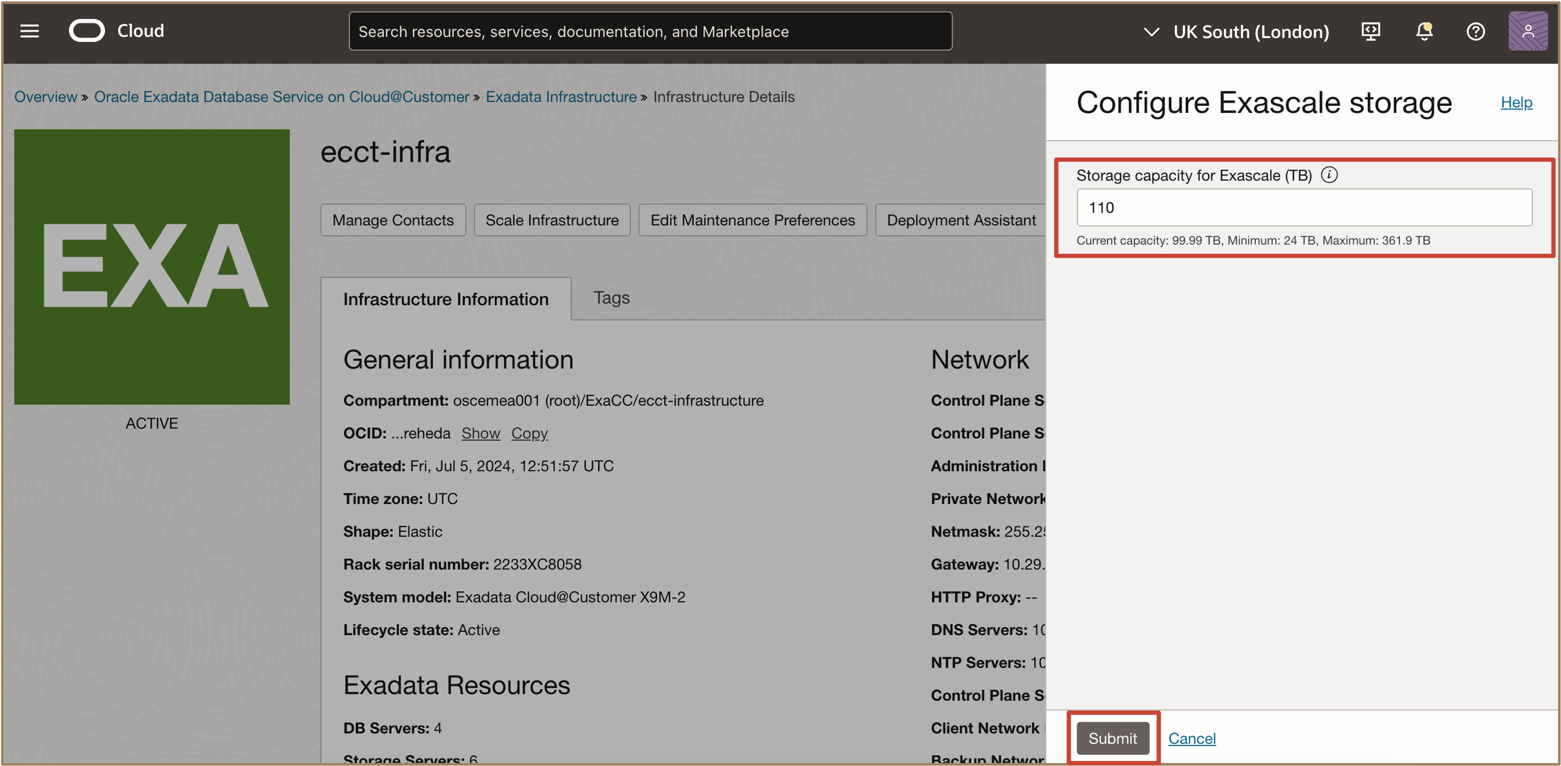

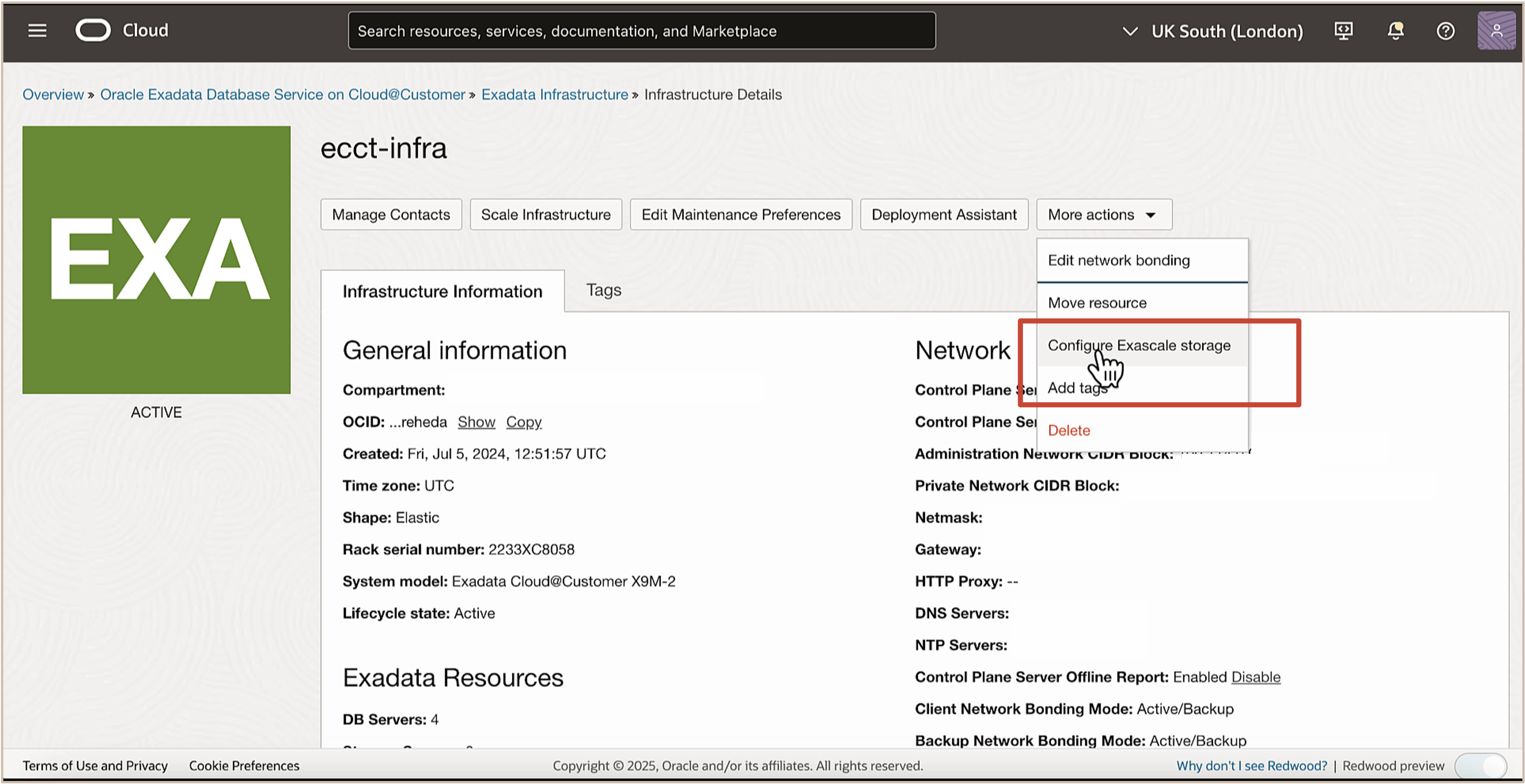

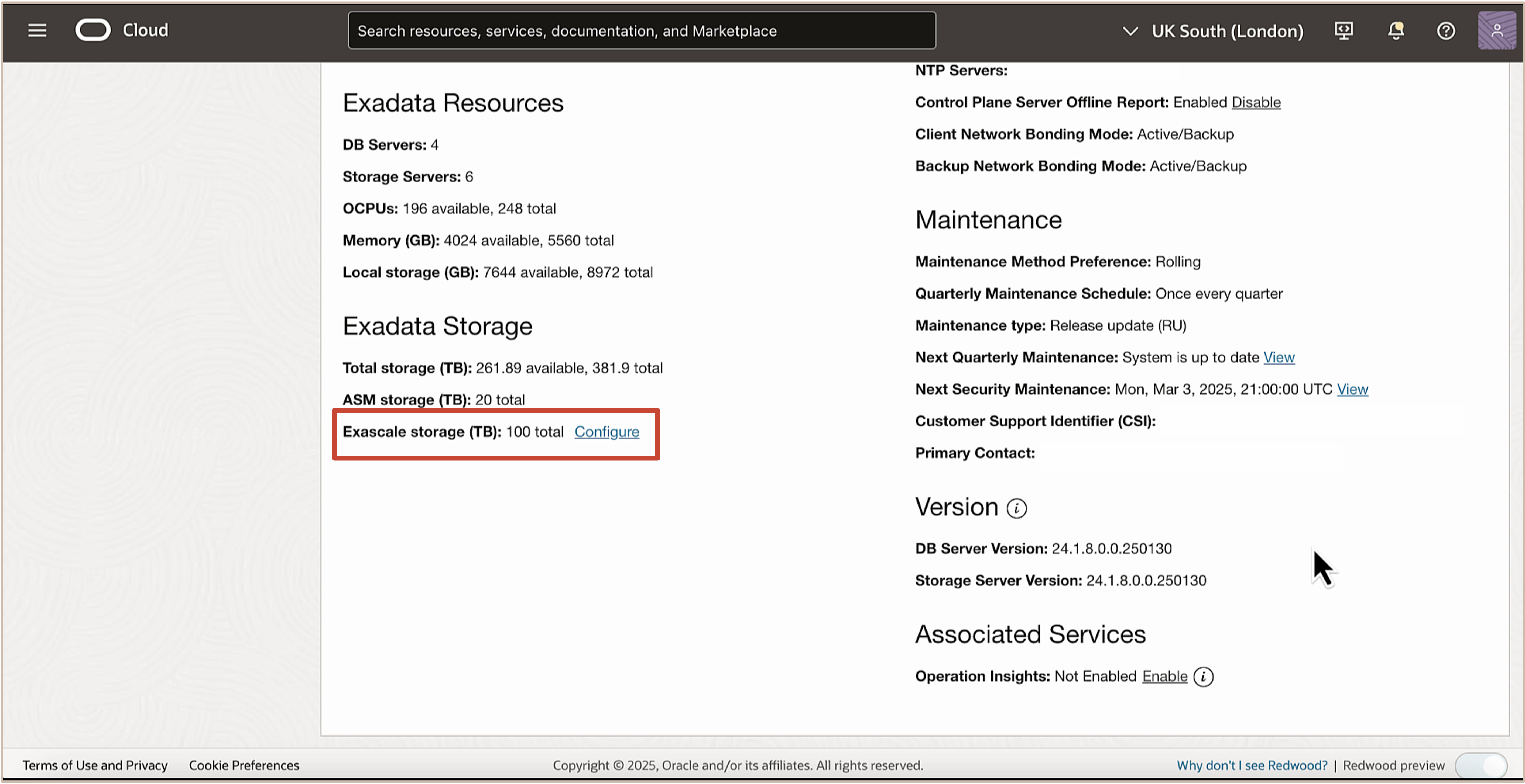

    在基礎架構詳細資訊頁面中,按一下其他動作下拉式功能表,然後選取設定 Exascale 等級儲存體。
    顯示從其他動作按鈕設定 Exascale 等級儲存的影像

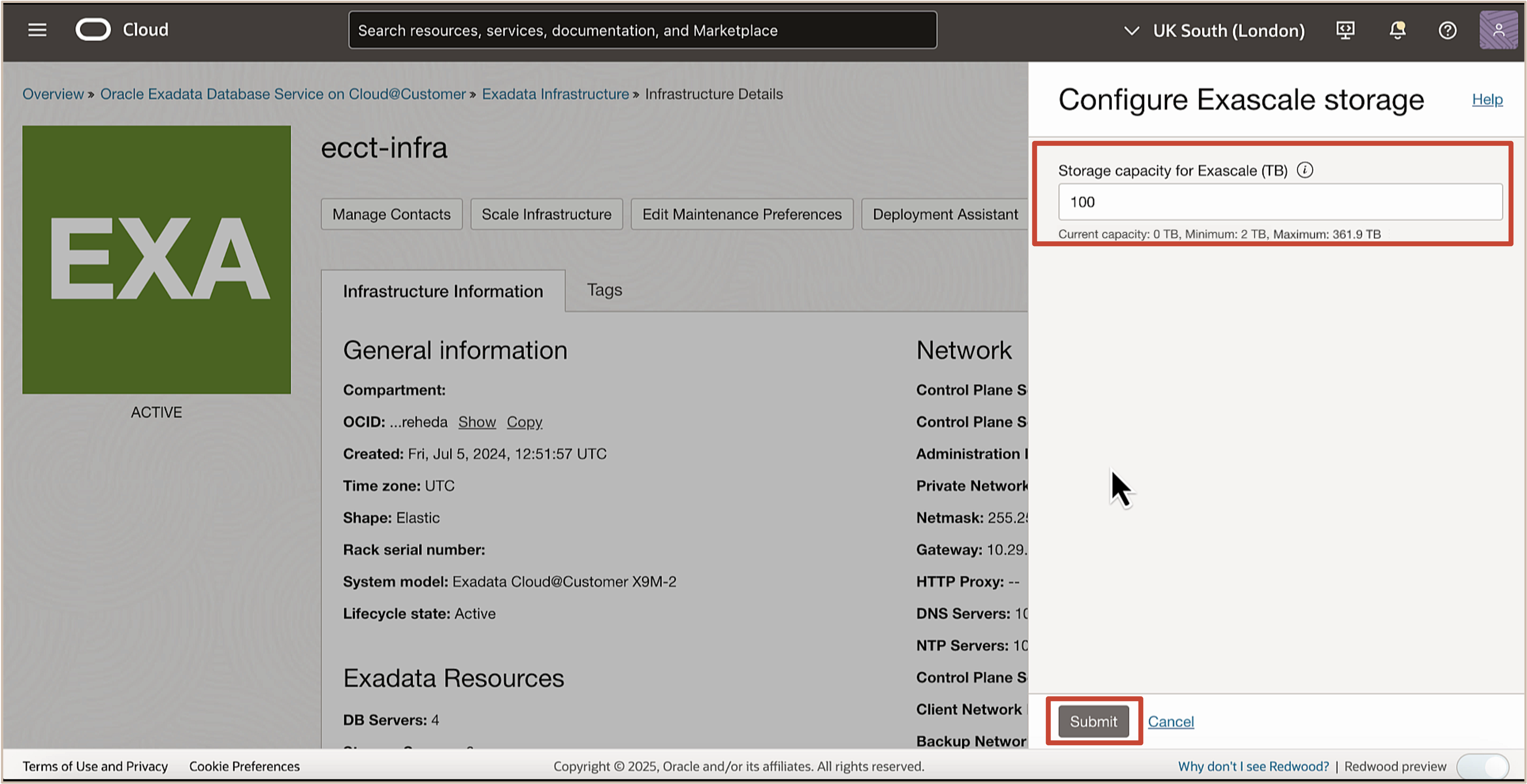

  4. 輸入要配置的 Exascale (TB) 的儲存容量,然後按一下送出。
    顯示設定儲存容量的映像檔
    成功設定 Exascale 等級儲存之後,會以 Exadata 基礎架構詳細資訊頁面中的保留儲存容量更新 Exascale 等級儲存 (TB) 值。
    顯示 Exascale 等級儲存詳細資訊的影像

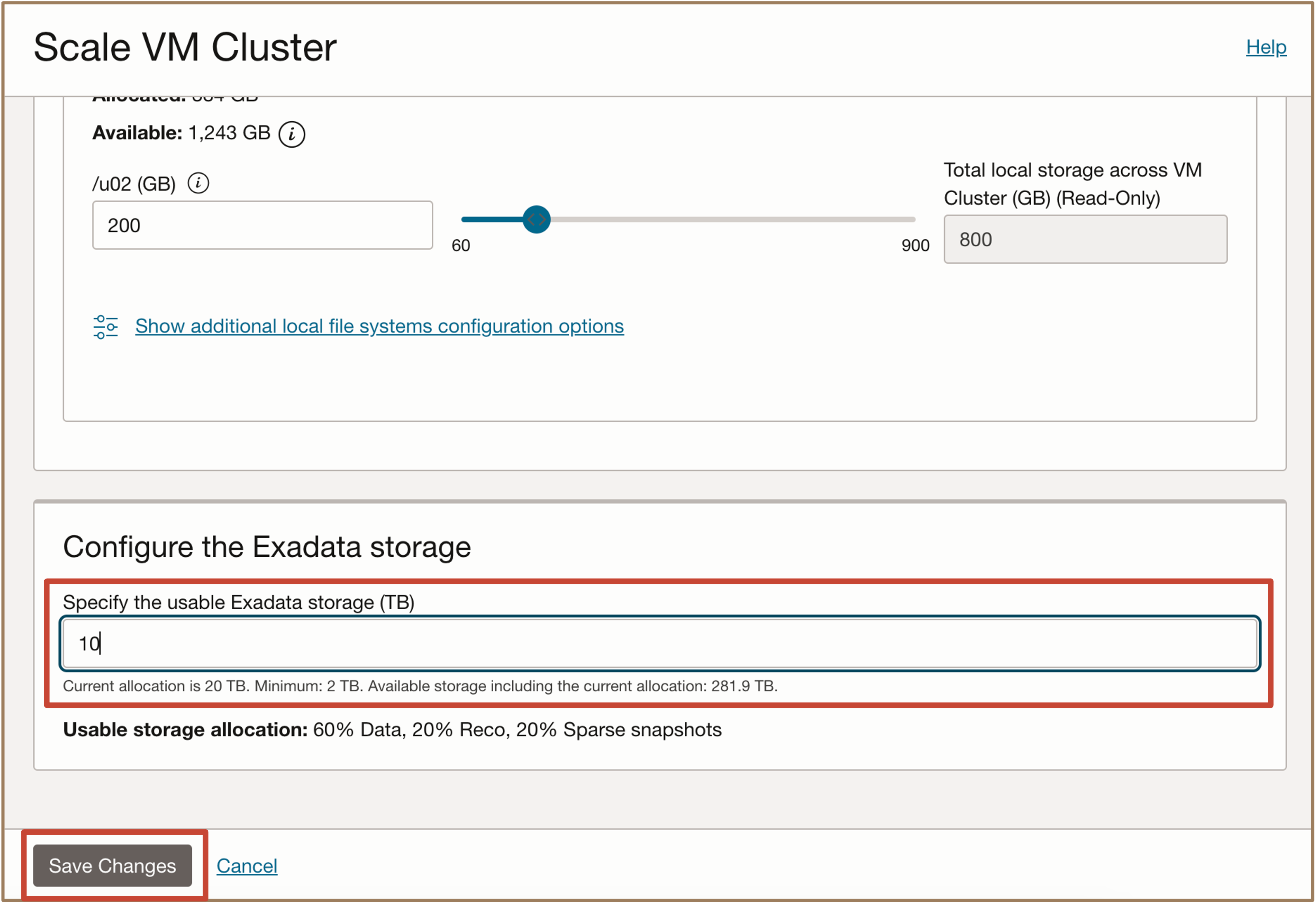

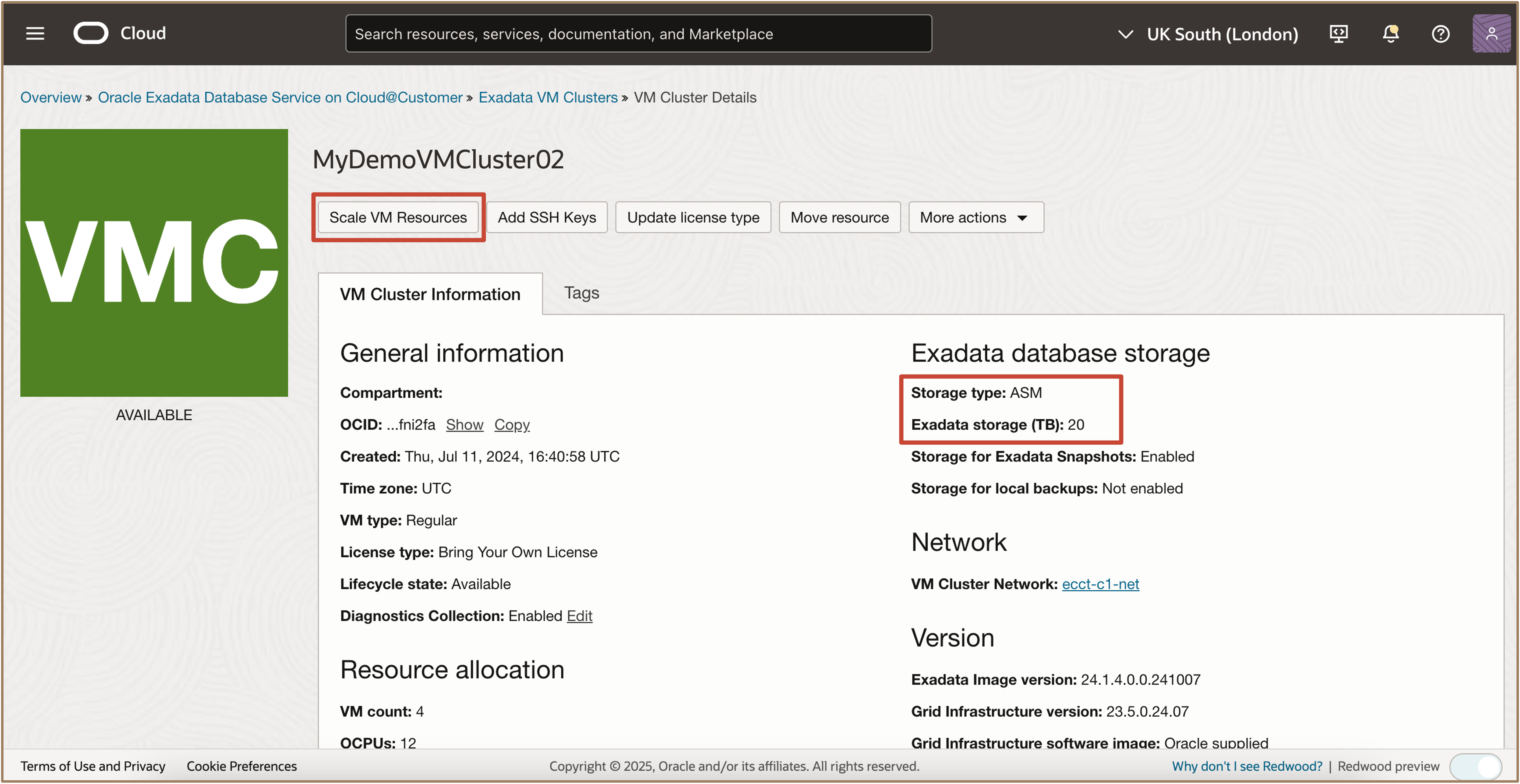

若要減少配置給現有 VM 叢集的儲存,請依照下列步驟進行:
  1. 瀏覽至要減少配置之儲存的其他 VM 叢集。在 VM 叢集詳細資訊頁面中,按一下調整 VM 叢集規模。
    顯示縮小 VM 儲存的影像
  2. 在設定 Exadata 儲存區段中,指定可用 Exadata 儲存 (TB) 的新值,然後按一下儲存變更。
    顯示縮小 VM 儲存的影像
    使用者可以縱向擴展或縱向縮減配置的 Exascale 等級儲存容量。使用者可將 Exascale 等級儲存容量擴充至 Exadata 基礎架構上可用的最大 Exadata 儲存,並將基礎架構上所有 Exascale 等級儲存保存庫使用的容量降低至 2 TB 或 Exascale 等級儲存總計,以較高者為準。Exascale 等級儲存可隨時在線上縱向擴展或縮減.

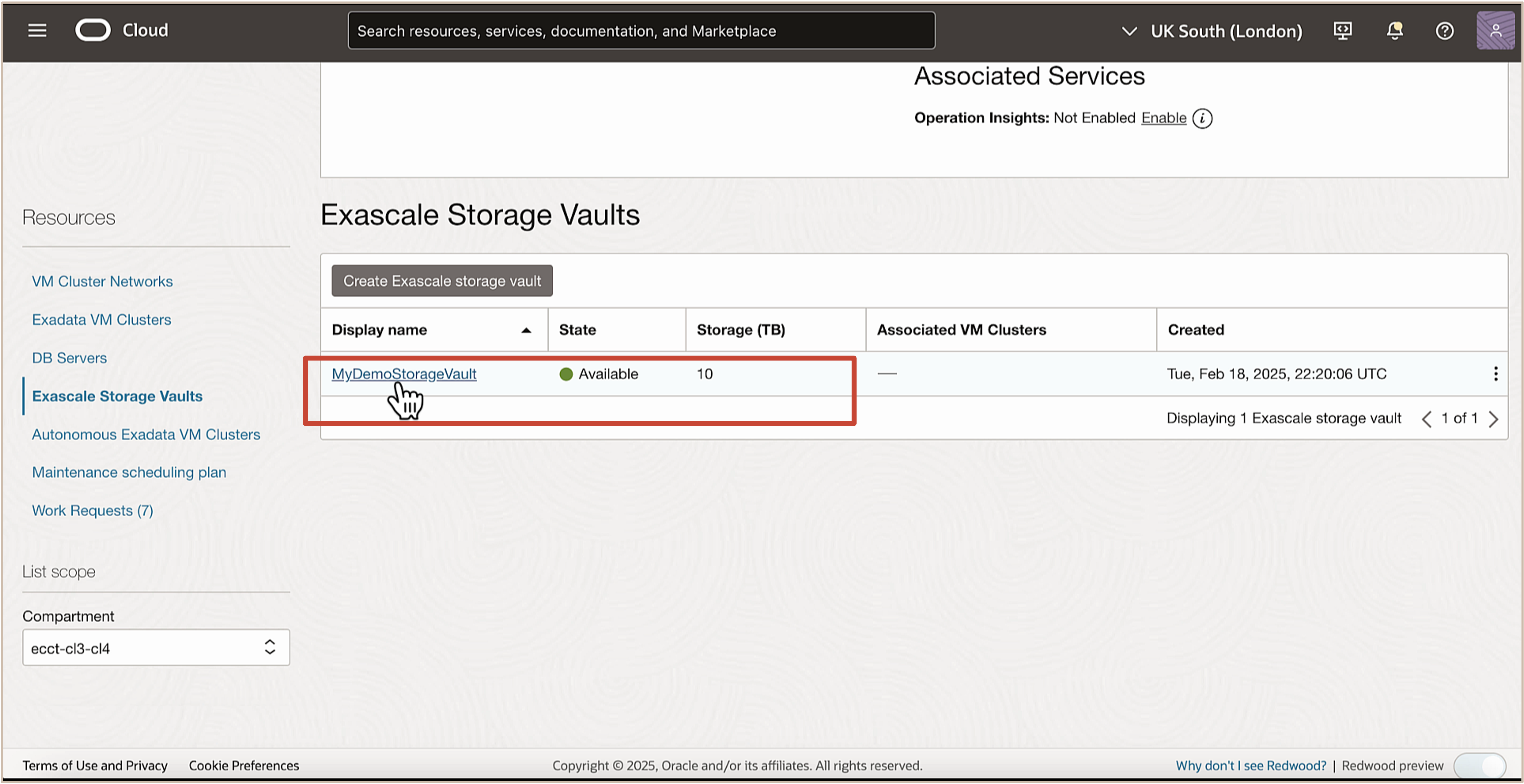

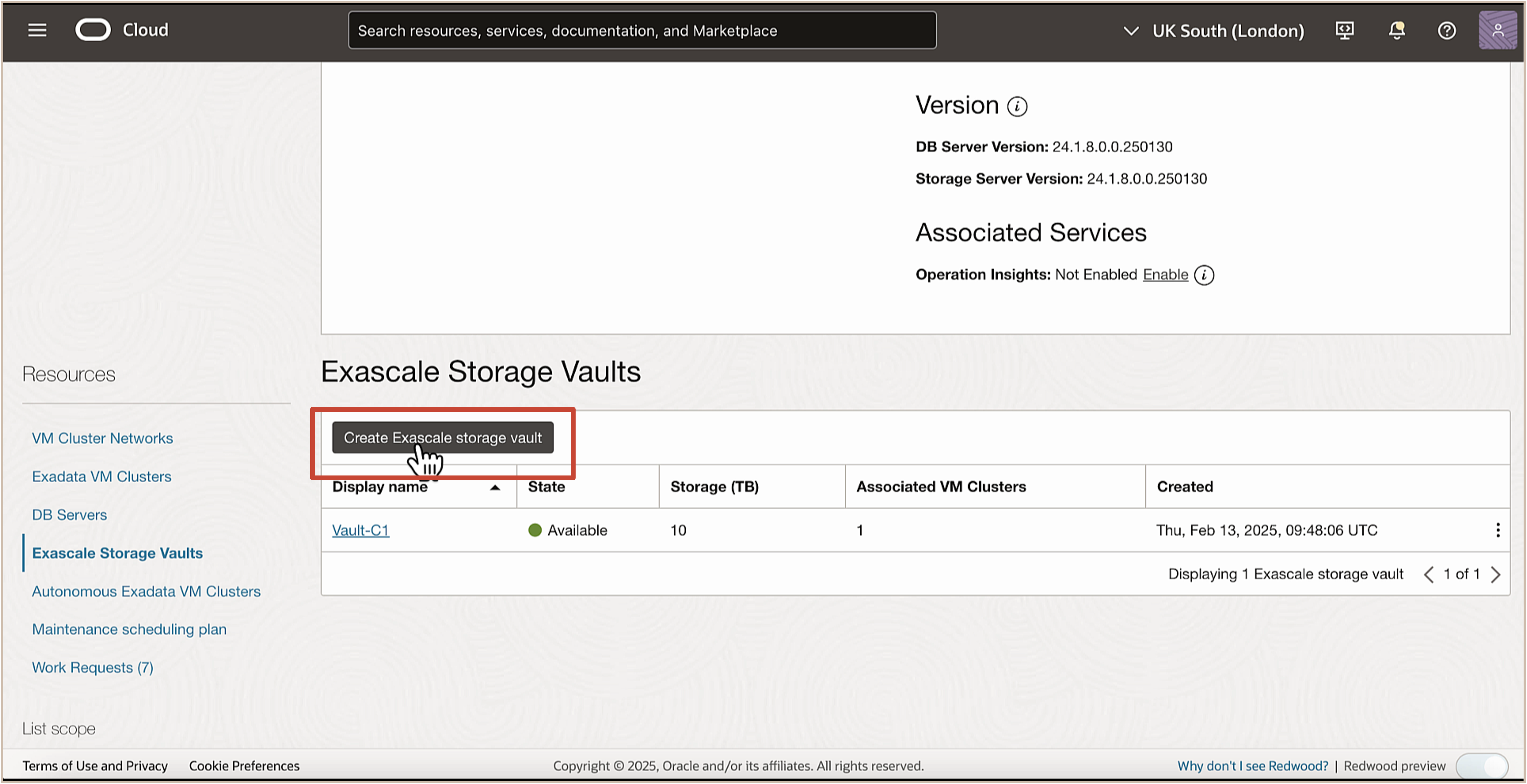

  1. 在 Exadata 基礎架構詳細資訊頁面的資源底下,按一下 Exascale 等級儲存保存庫。
    顯示 Exascale 等級儲存保存庫的映像檔

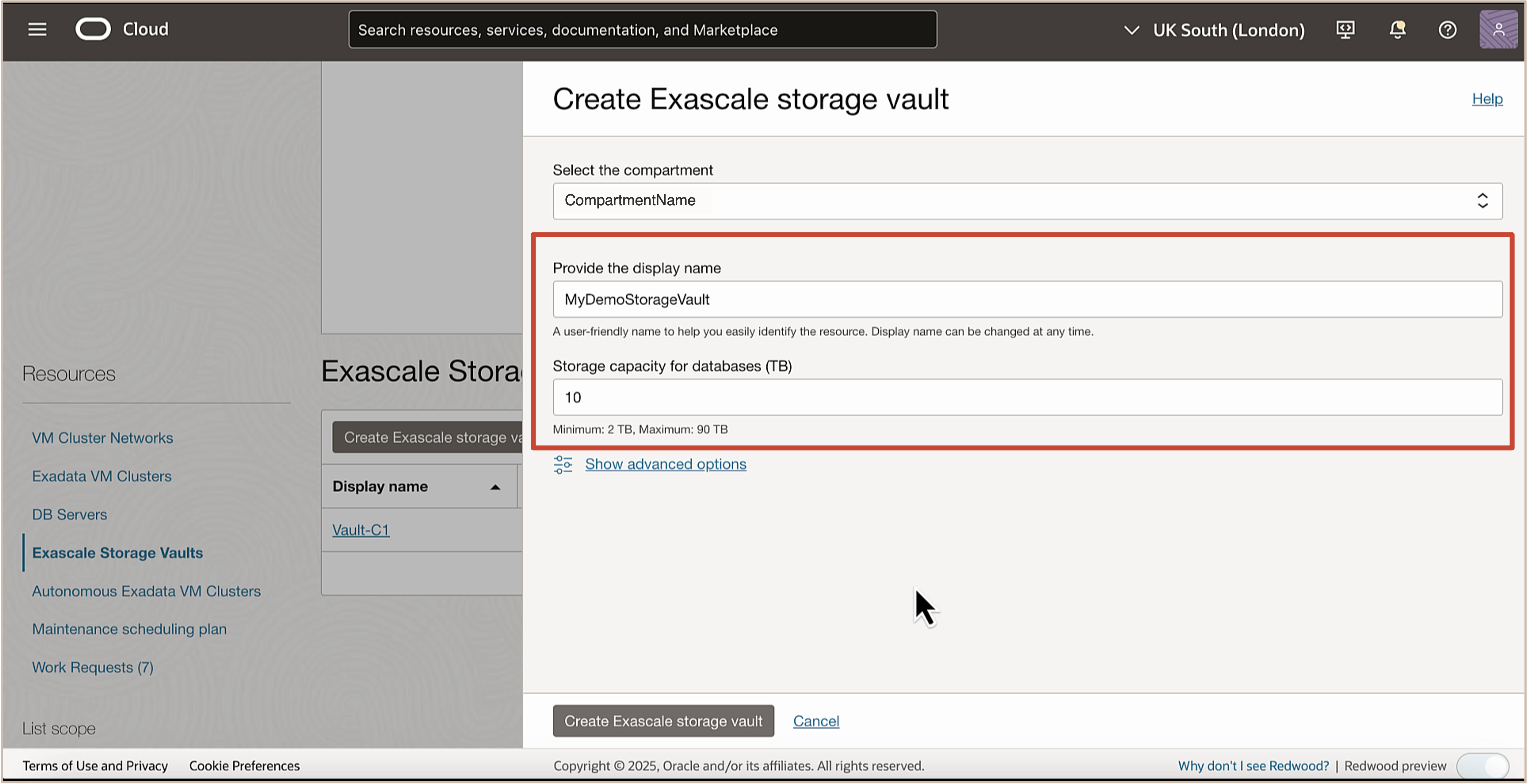

  2. 按一下建立 Exascale 等級儲存保存庫。

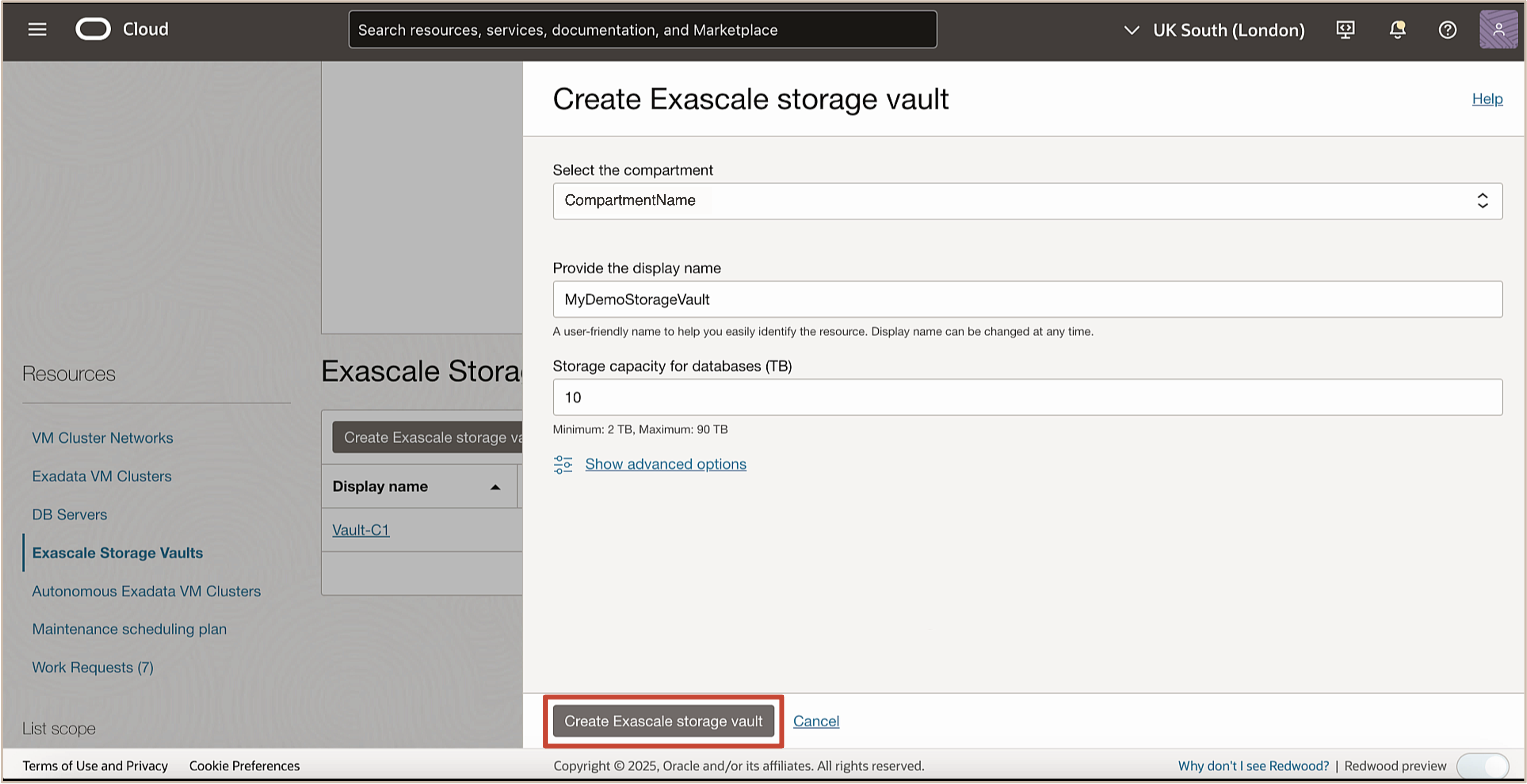

  3. 在建立 Exascale 等級儲存體保存庫頁面中,輸入下列資訊。
    • 區間: 選取要在其中建立 Exascale 等級儲存保存庫的區間。
    • 名稱:輸入保存庫的名稱。
    • 資料庫的儲存容量:輸入儲存容量。
    注意: Exascale 等級儲存保存庫的最小可設定大小或可調整大小為 2 TB。
    顯示建立 Exascale 等級儲存保存庫的映像檔
  4. 按一下建立 Exascale 等級儲存保存庫。

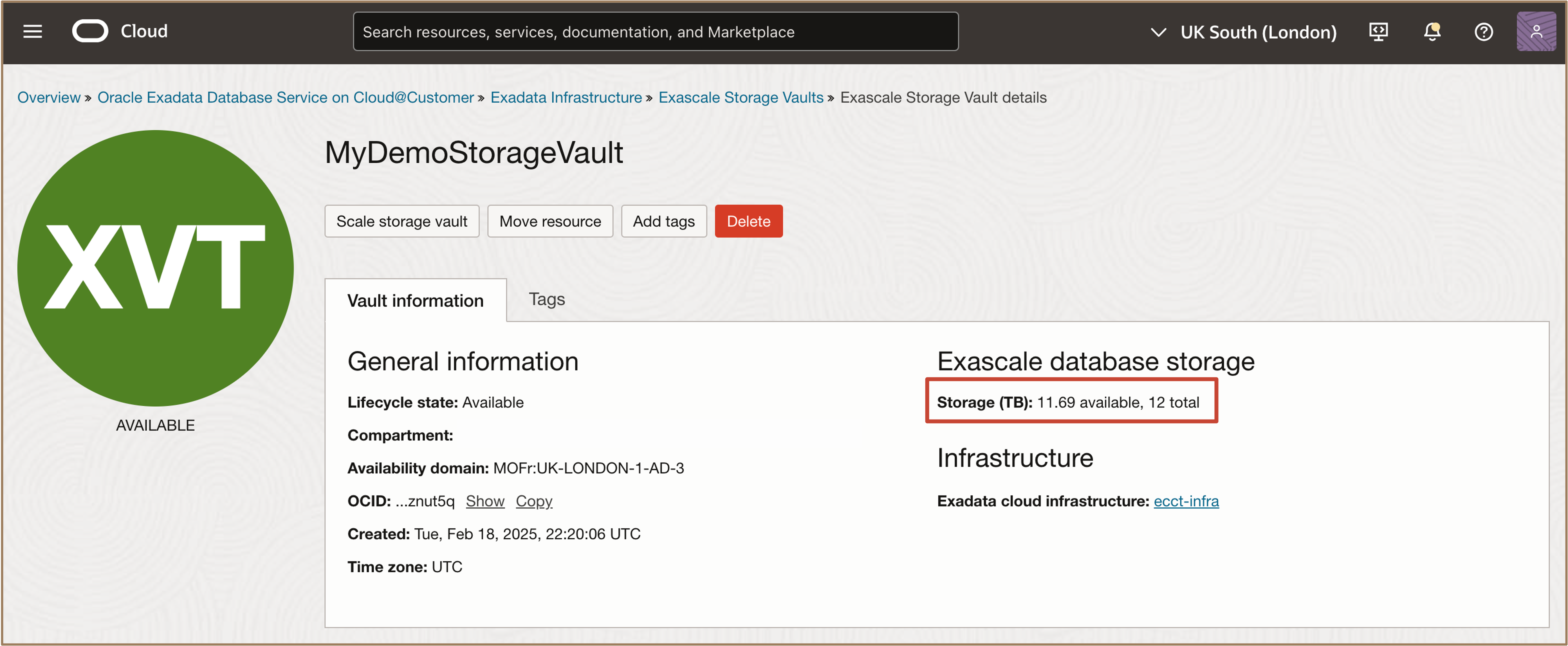

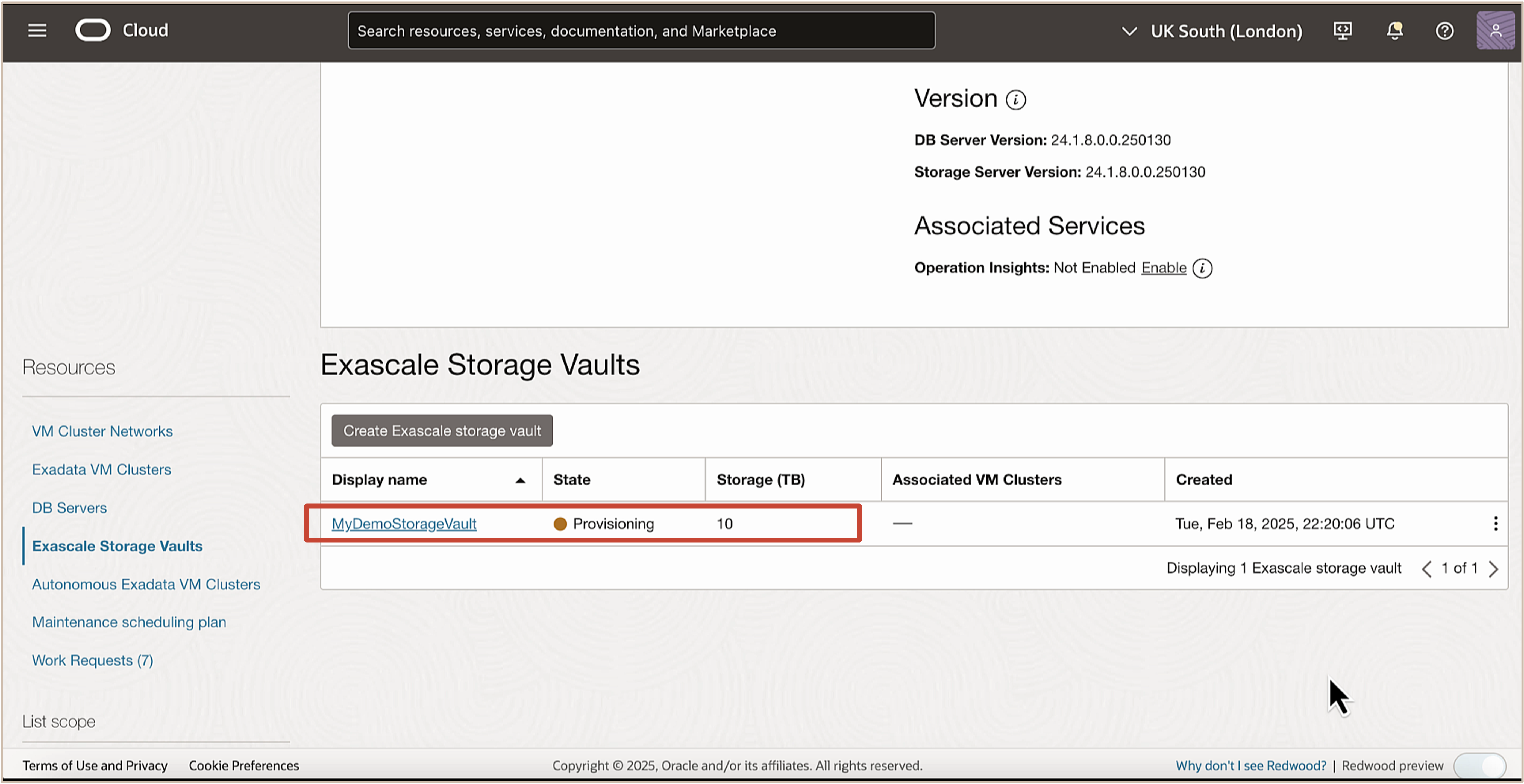

    在建立處理作業執行時, Exascale 等級儲存保存庫的生命週期狀態會顯示佈建中。
    當 Exascale 等級儲存保存庫建立處理作業完成時,VM 叢集的狀態會變更為 AVAILABLE 。
    「 Exascale 等級儲存保存庫詳細資訊」頁面顯示配置之儲存的相關資訊,以及與保存庫關聯的 VM 叢集清單。

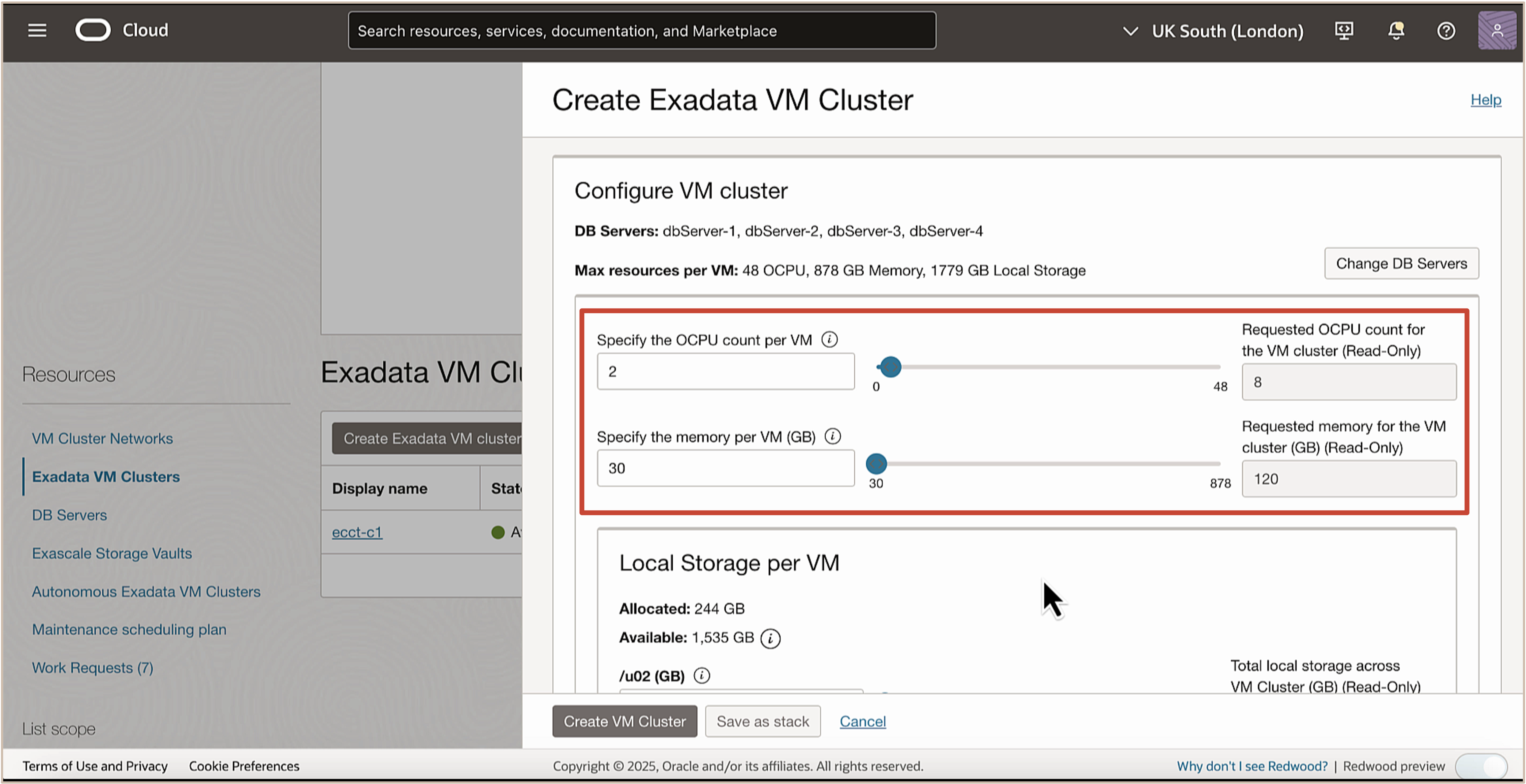

  3. 在建立 Exadata VM 叢集頁面中,輸入下列資訊。
    • 選取區間: 選取要在其中建立 Exascale 等級 VM 叢集的區間。
    • 提供顯示名稱:輸入 VM 叢集的名稱。
    • 選取 VM 叢集網路:選取要用於 VM 叢集的 VM 叢集網路。
    • 設定 VM 叢集:
      • 資料庫伺服器:輸入資料庫伺服器。
      • 指定每個 VM 的 OCPU 數目:輸入每個 VM 的 OCPU 數目。
      • 指定每個 VM 的記憶體 (GB):輸入每個 VM 的記憶體。
      • 指定每一 VM 的本機儲存:輸入每一 VM 的本機儲存。
    顯示 Exadata VM 叢集的映像檔

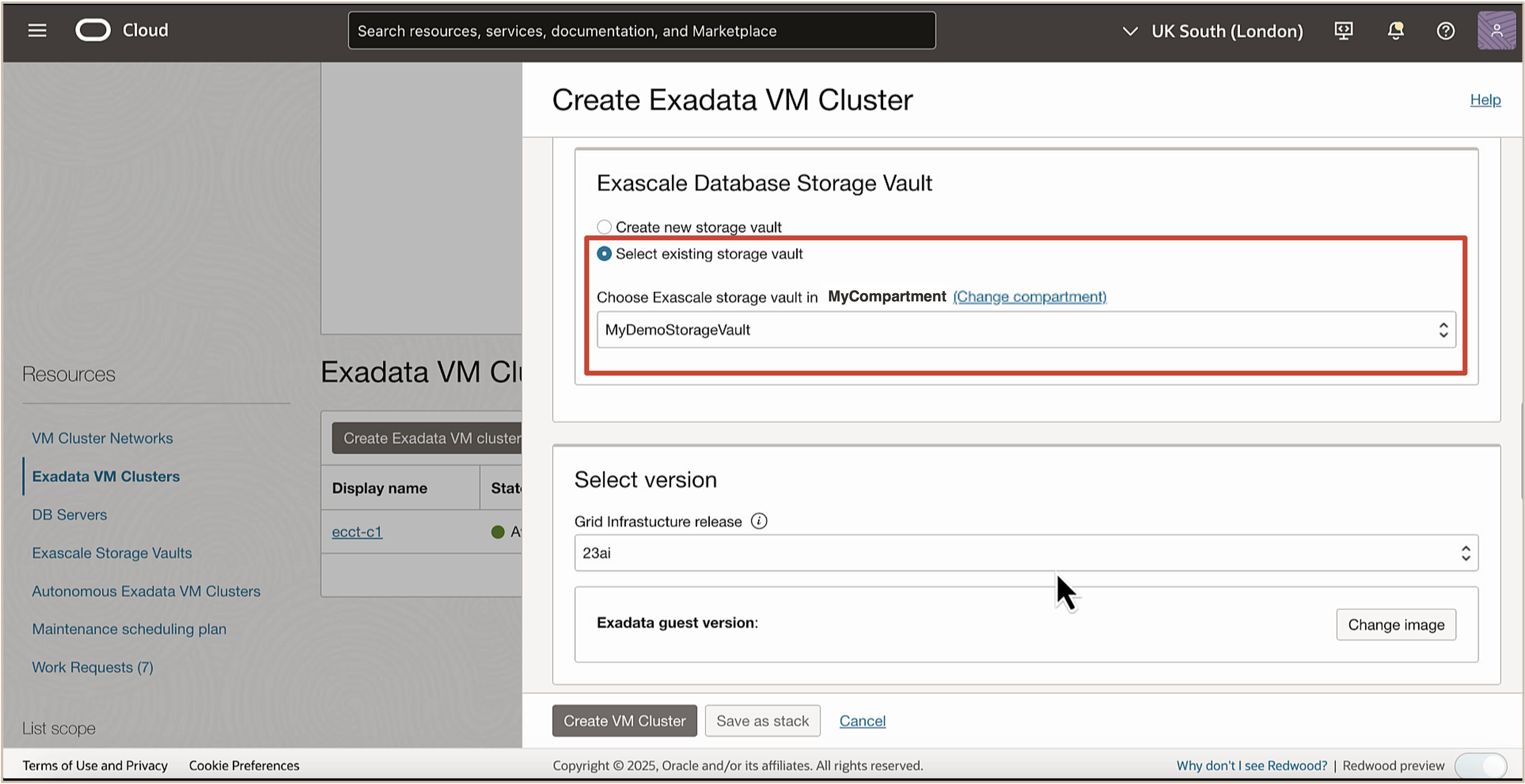

    每個 Exascale 等級 VM 叢集都必須與 Exascale 等級儲存保存庫關聯。
  5. 在 Exascale 等級資料庫儲存保存庫區段中,選取選取現有儲存保存庫和區間。
    顯示所選現有儲存保存庫的映像檔
    注意:或者,您可以選取建立新儲存體保存庫,然後輸入新保存庫的名稱和儲存體容量。此選項將在 VM 叢集佈建期間建立新的 Exascale 等級資料庫儲存保存庫。

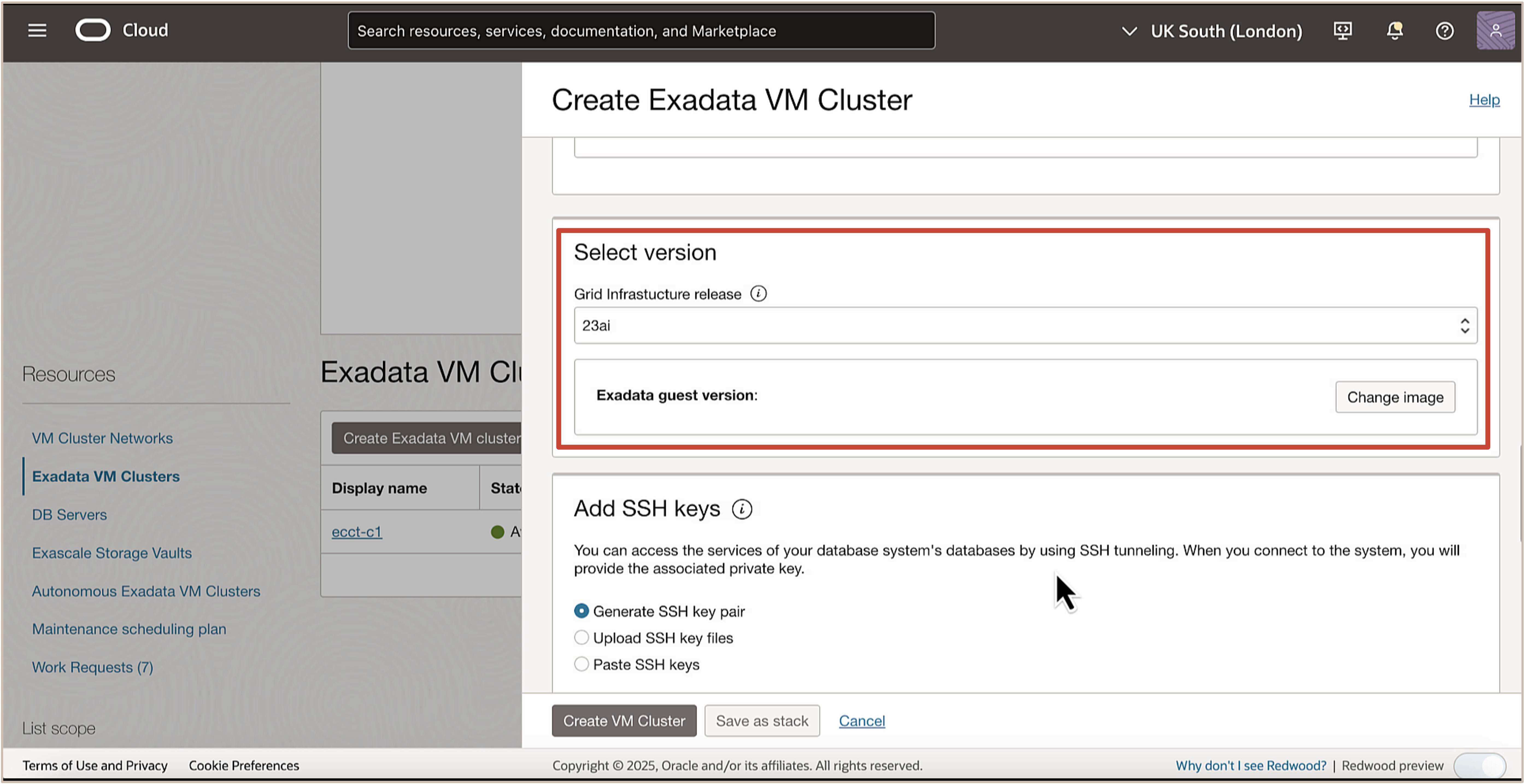

  6. 選取 Grid Infrastructure 版本、Exadata 來賓版本以及產生 SSH 金鑰組。
    顯示設定 VM 叢集的影像

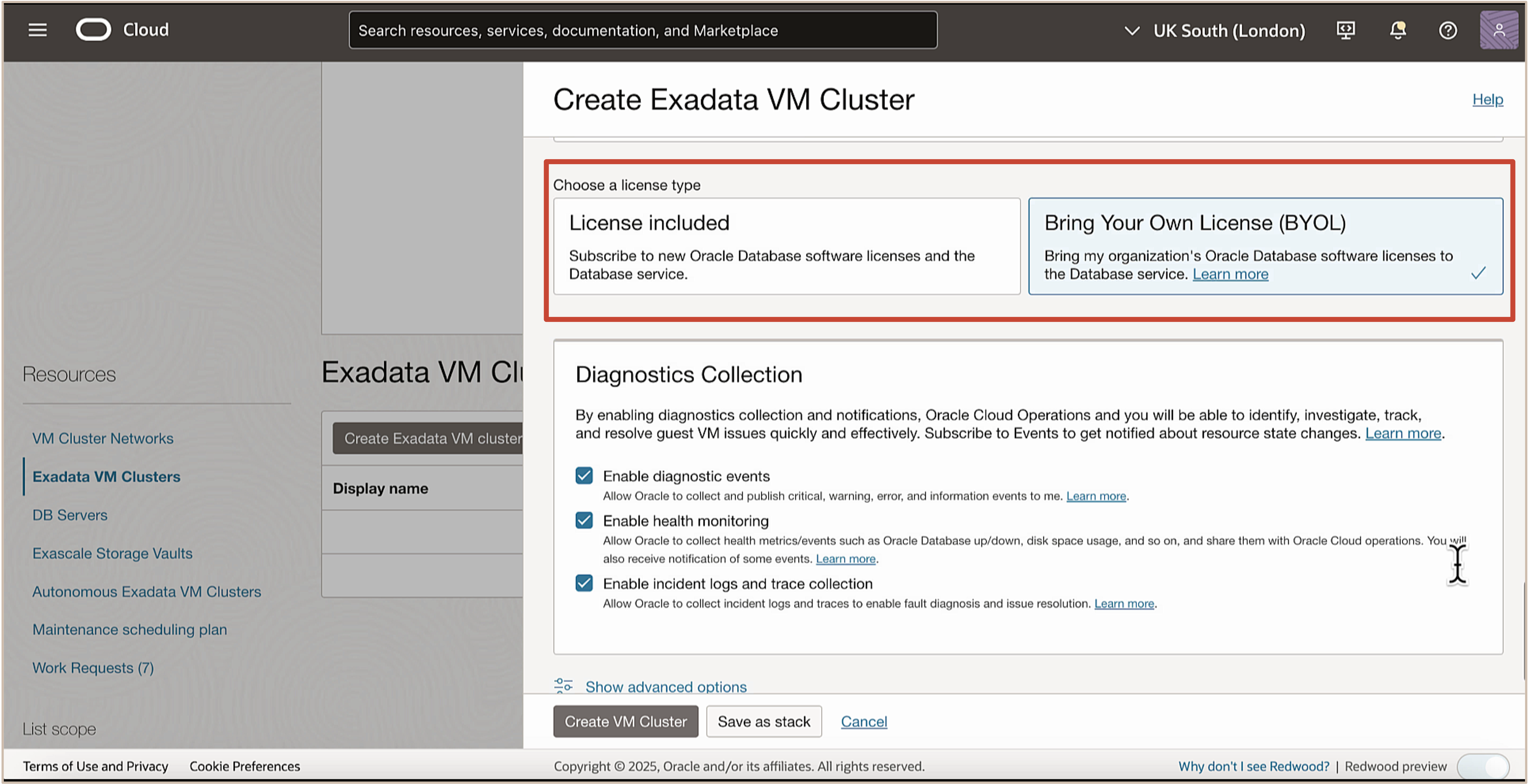

  7. 選取選擇授權類型、診斷收集,然後按一下建立 VM 叢集。
    顯示設定 VM 叢集的影像
    顯示建立 VM 叢集的影像

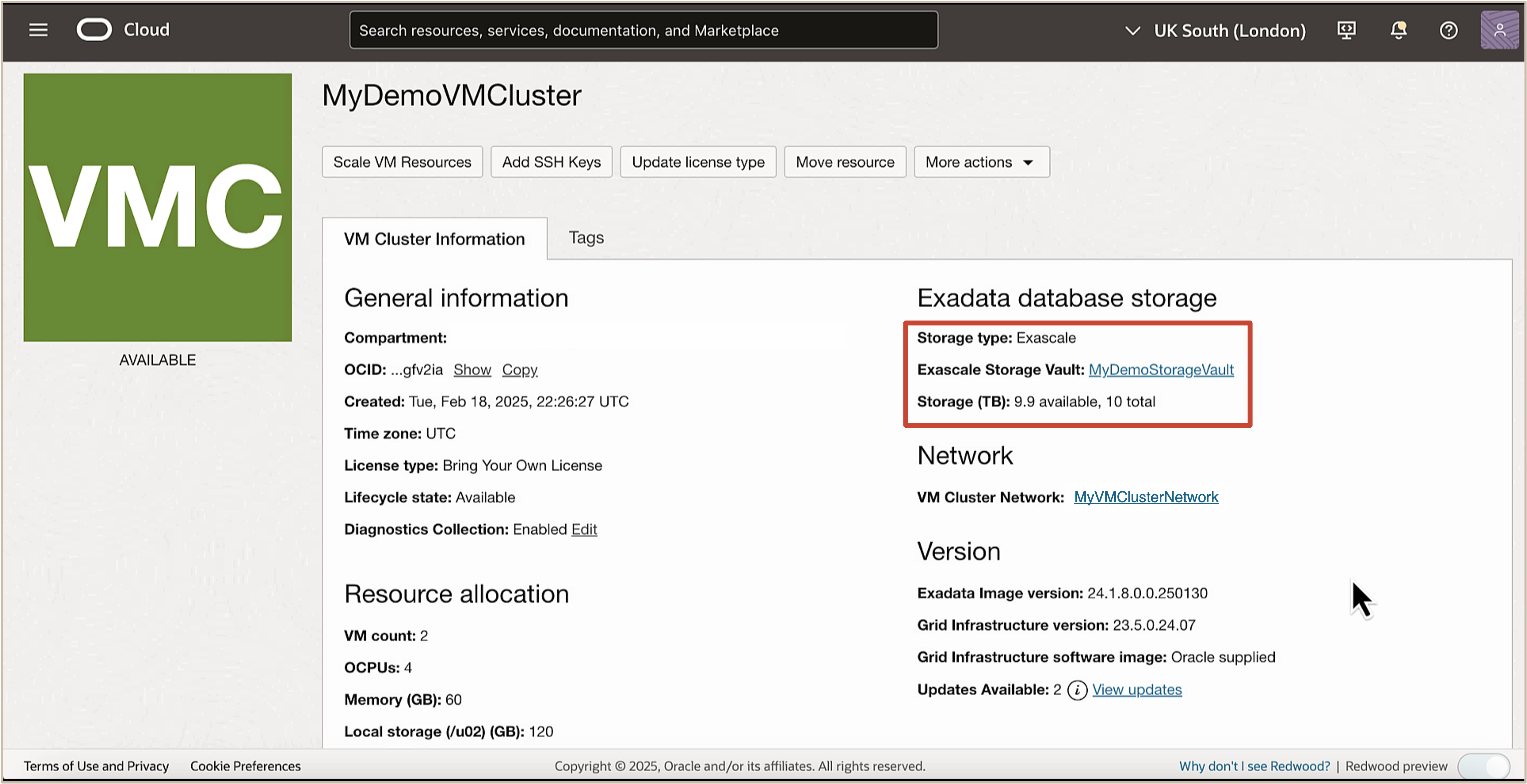

    VM 叢集建立處理作業完成後,VM 叢集的狀態就會變更為 AVAILABLE 。
    顯示建立 VM 叢集的影像
    VM 叢集詳細資訊頁面中的 Exadata 資料庫儲存體段落顯示設定的儲存體類型,在此情況下為 Exascale 。

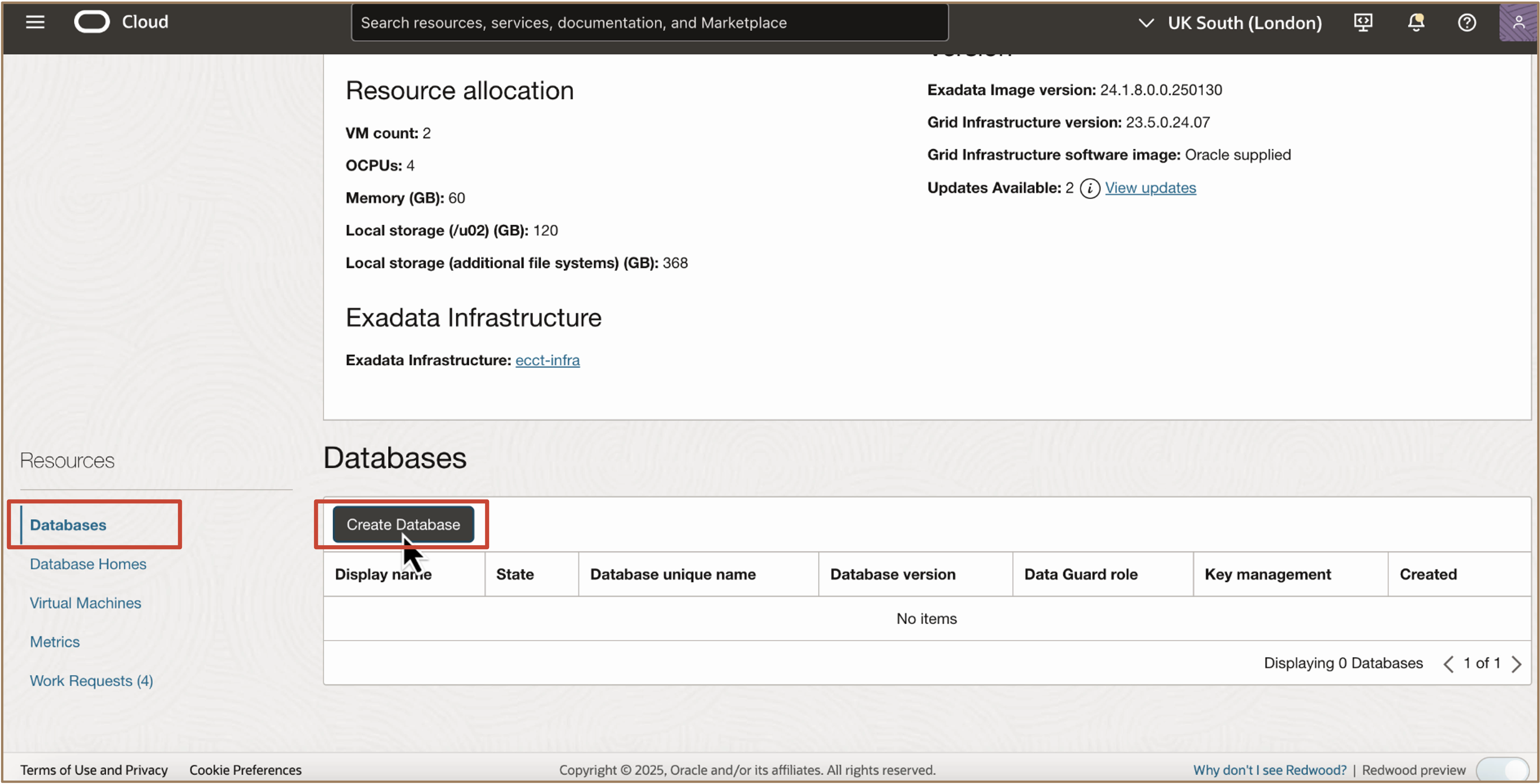

  1. 移至 VM 叢集詳細資訊頁面的資源底下,選取資料庫,然後按一下建立資料庫。
    顯示建立資料庫的影像

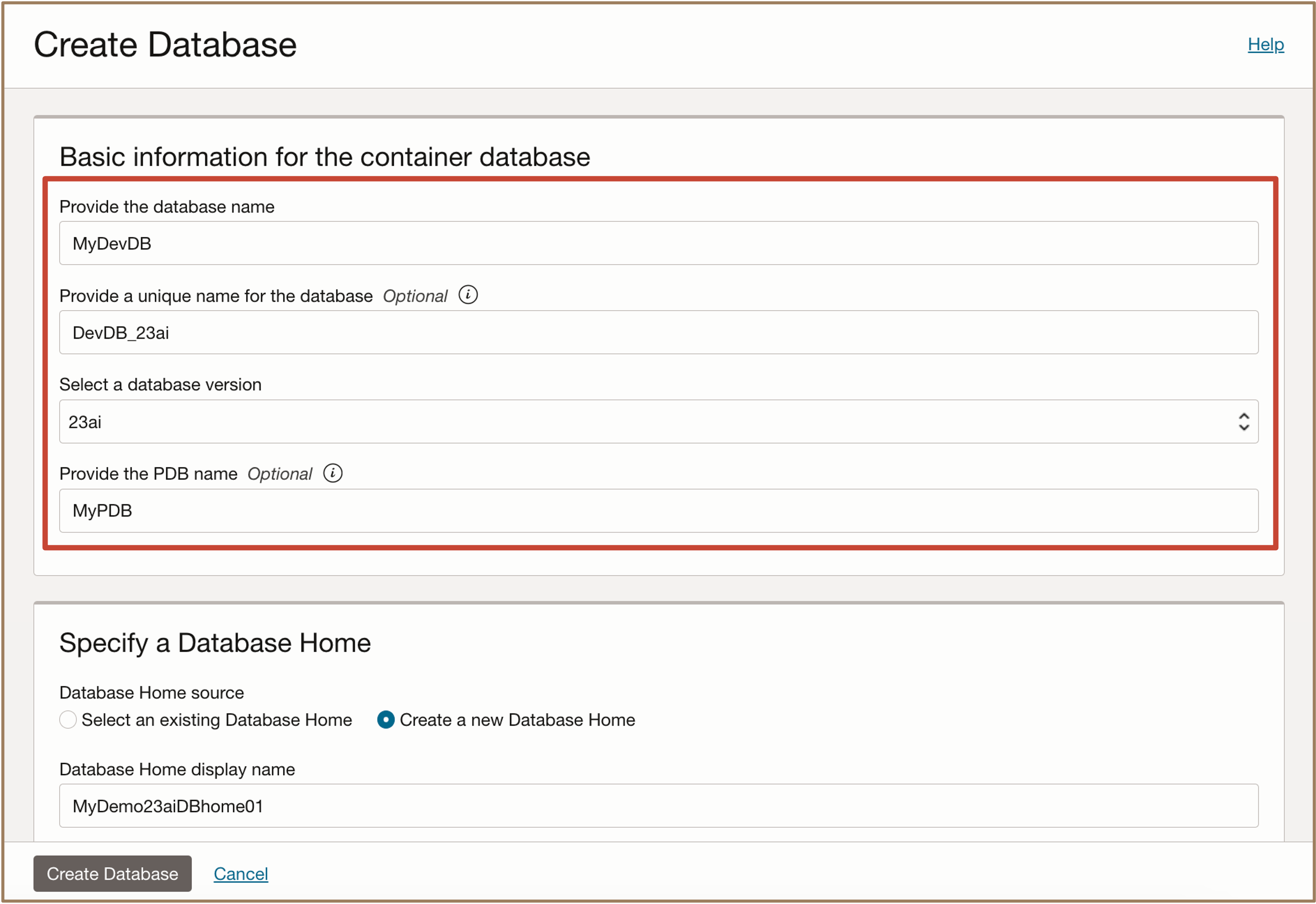

  2. 在建立資料庫頁面中,輸入下列資訊。
    • 輸入基本資訊。
      • 資料庫名稱:輸入資料庫的名稱。
      • 唯一名稱 (選擇性):輸入唯一的資料庫名稱。
      • 資料庫版本:選取可用的資料庫版本。
      • PDB 名稱 (選擇性):輸入要建立之第一個 PDB 的名稱。
    顯示要輸入之基本容器資料庫資訊的影像

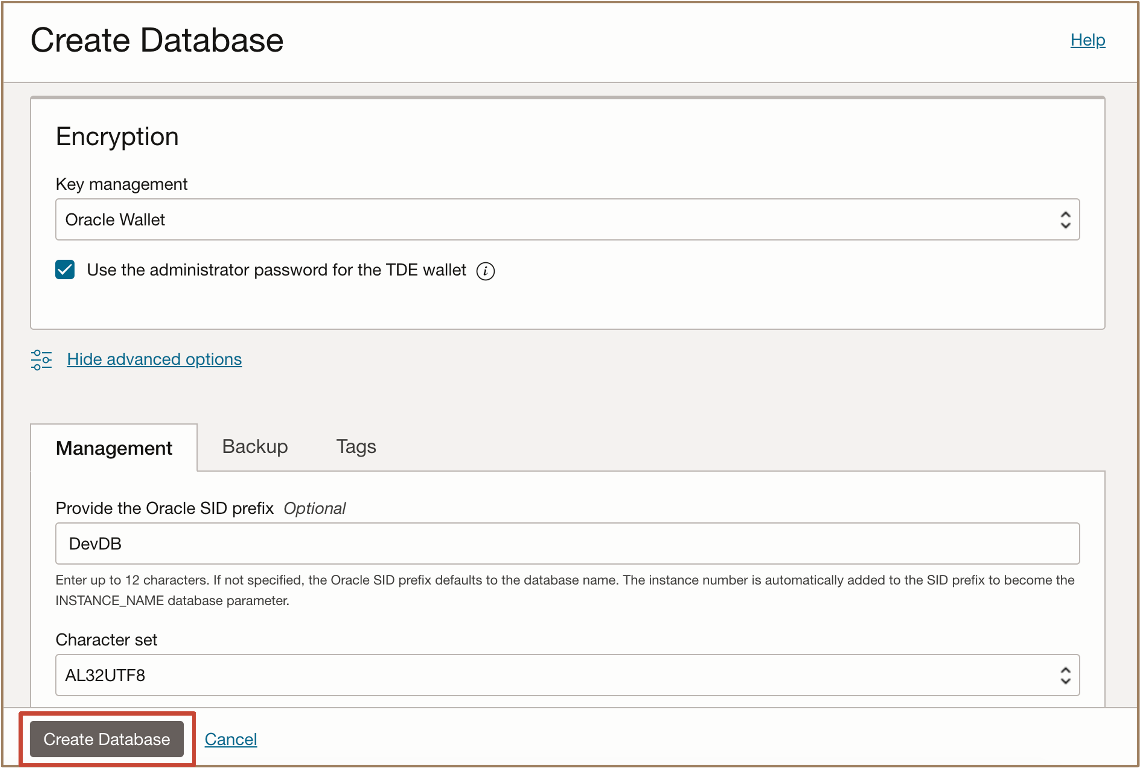

  3. 完成建立資料庫頁面中的其餘必要欄位,然後按一下建立資料庫
    顯示確認建立容器資料庫選項的影像

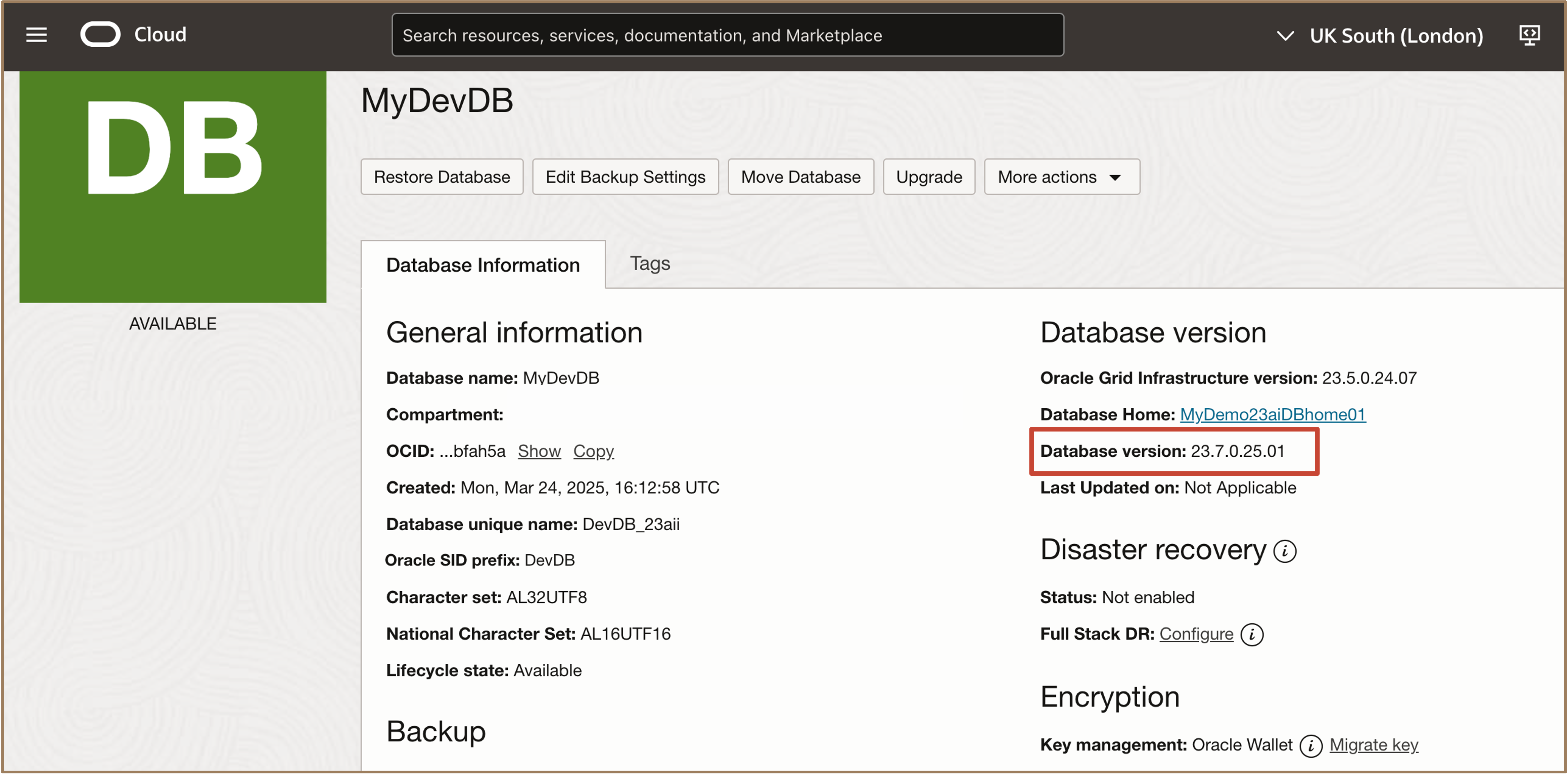

    容器資料庫的啟動設定處理作業完成之後,容器資料庫的狀態會顯示為可用。
    顯示已建立容器資料庫的影像

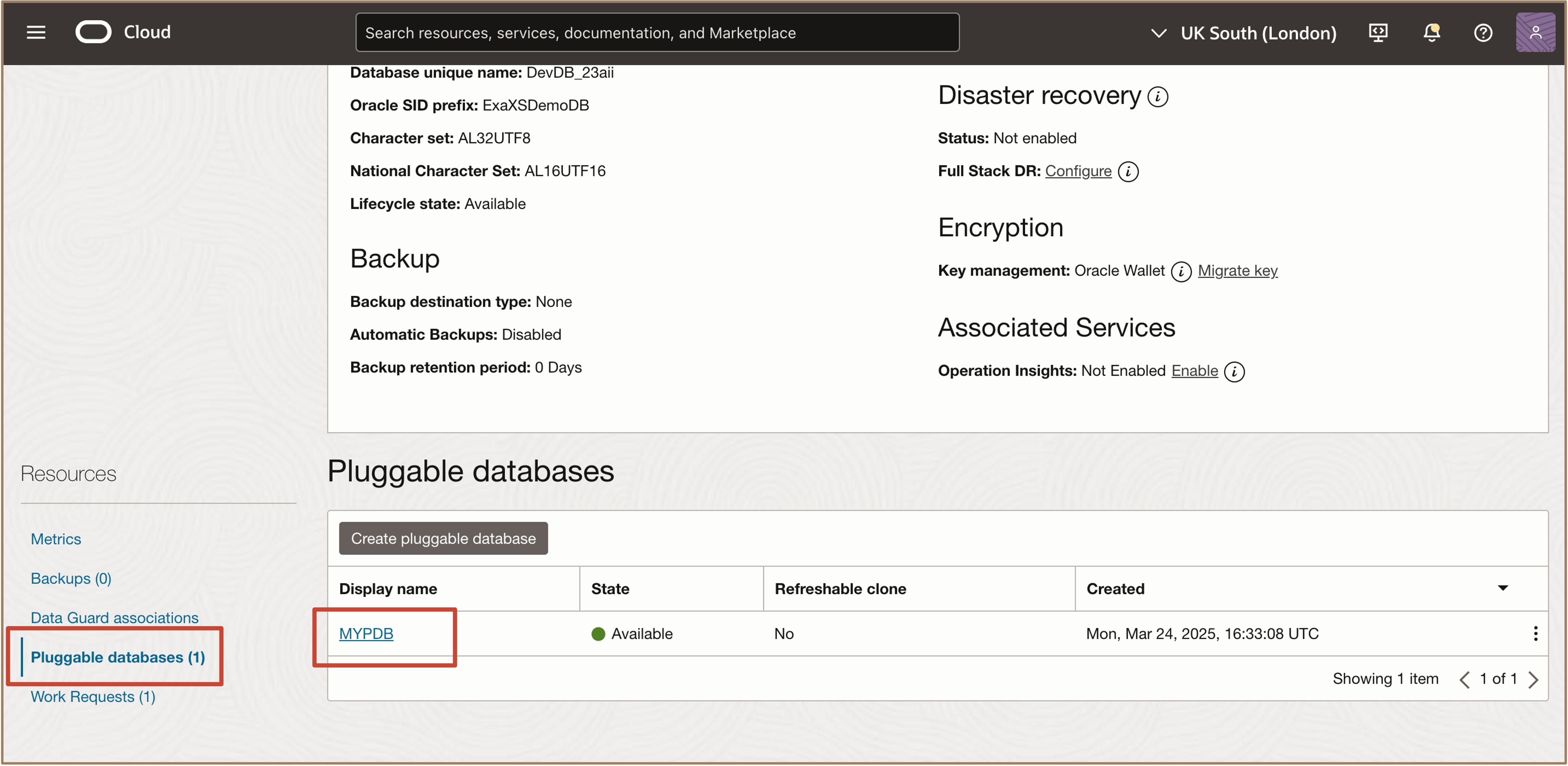

  4. 在資料庫詳細資訊頁面的資源底下,選取可插拔資料庫。
    顯示已建立 PDB 的映像檔
    按一下可插式資料庫以檢視可插式資料庫的詳細資訊。
    顯示已建立 PDB 的映像檔

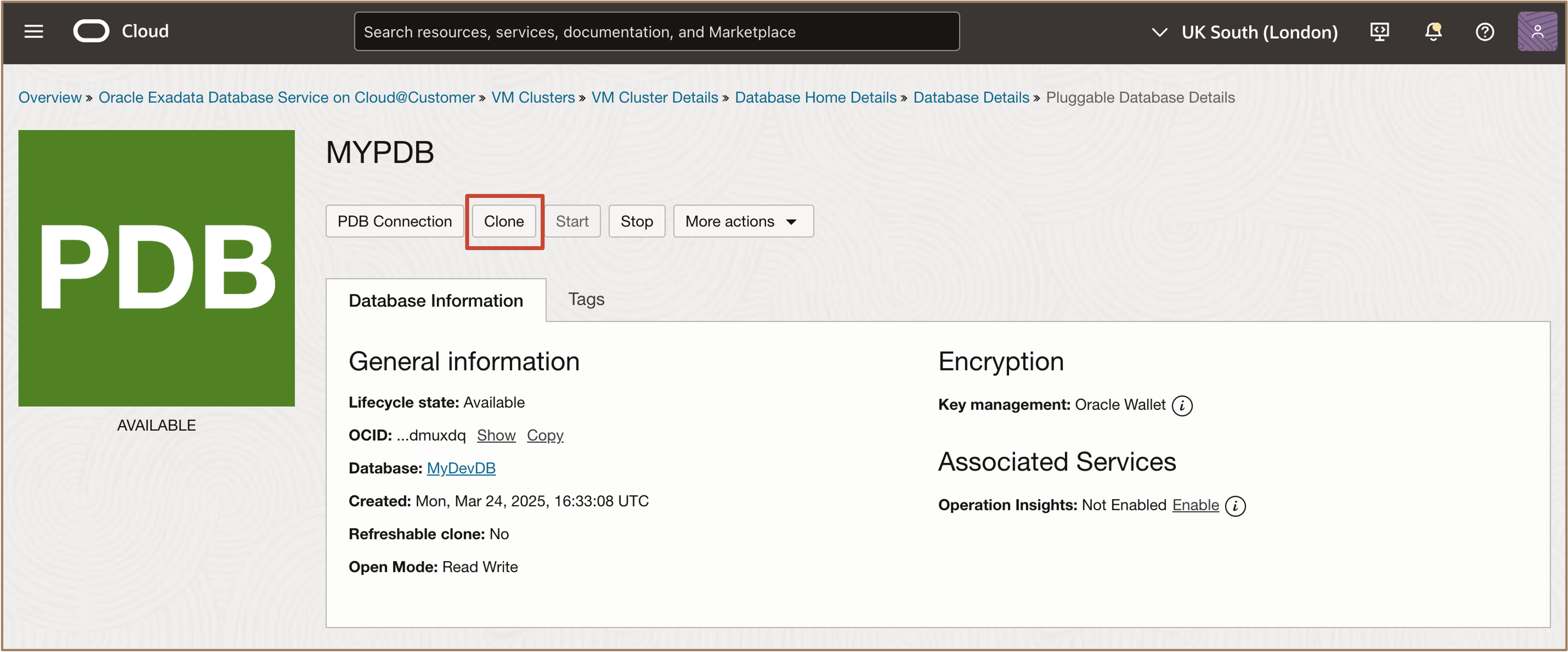

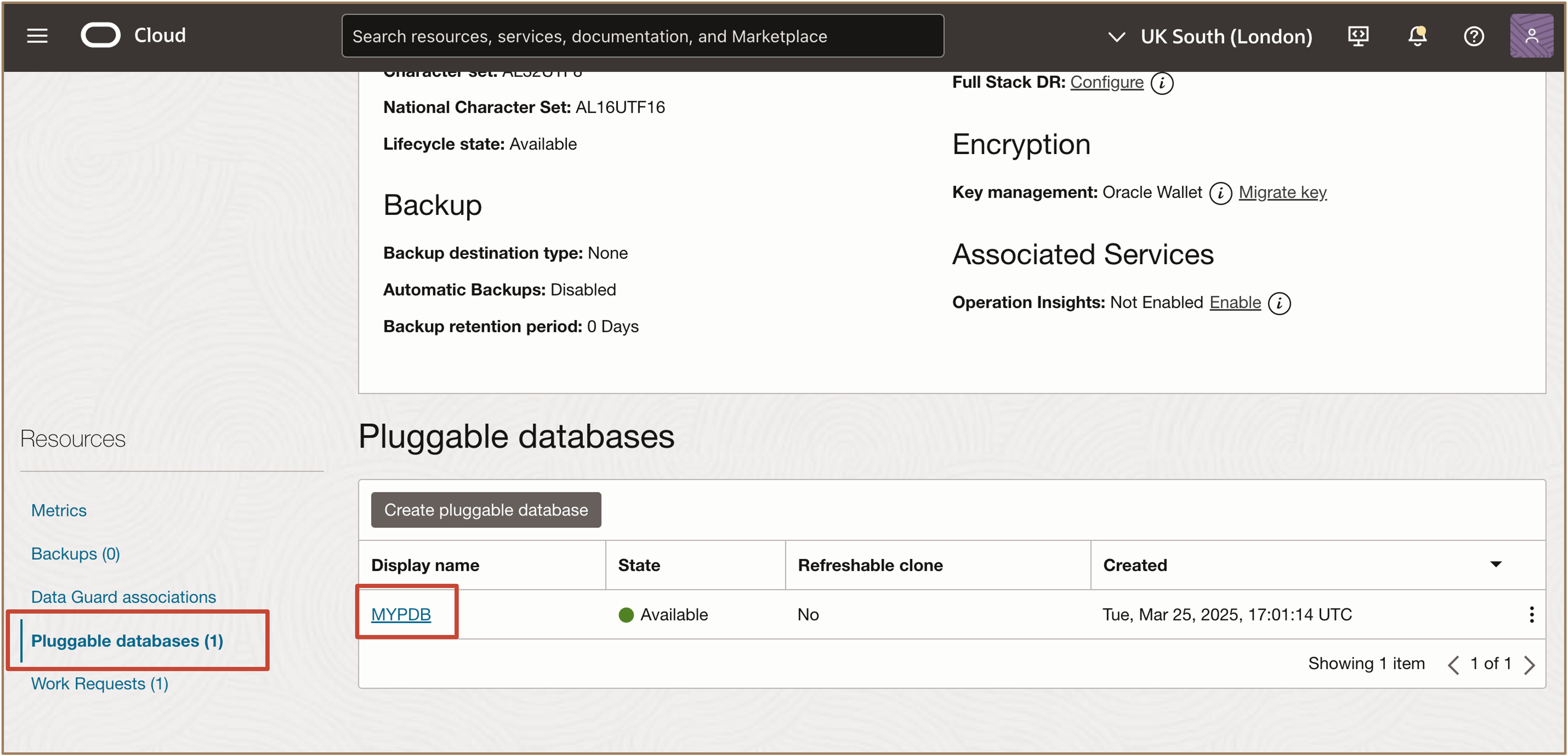

  2. 在資料庫詳細資訊頁面中,按一下資源段落中的可插拔資料庫。從顯示的可用可插拔資料庫清單中,按一下可插拔資料庫的名稱。
    顯示可插式資料庫的影像
  3. 在「可插式資料庫詳細資訊」頁面中,按一下「複製」以起始「複製 PDB」動作。
    起始複製可插拔資料庫動作
    注意:這將會顯示複製可插式資料庫組態頁面。

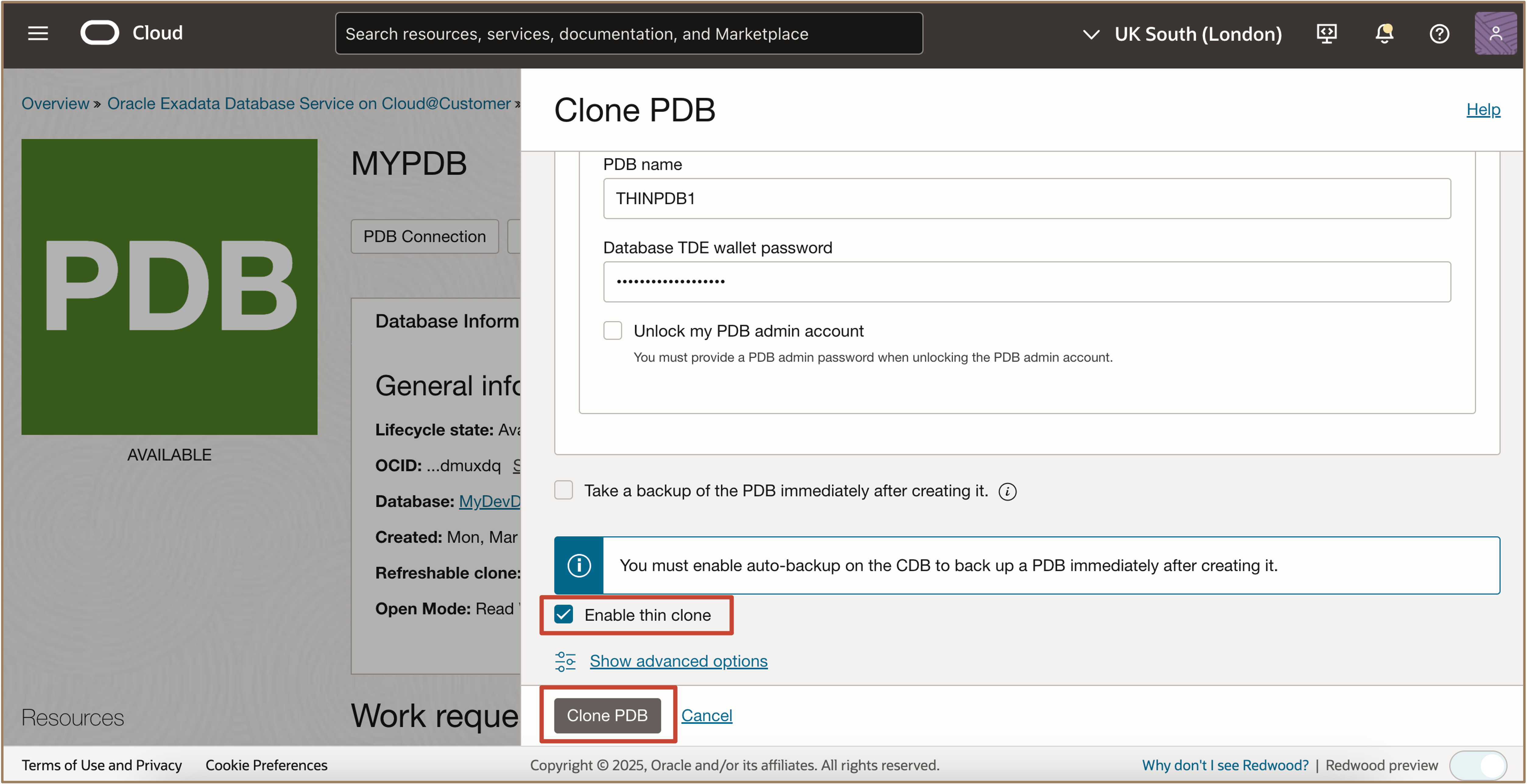

  4. 設定複製 PDB 選項並選取啟用精簡型複製。
    在「複製可插式資料庫」組態頁面中,選取「本機複製」作為 PDB 複製類型。
    1. 輸入資訊以設定新 PDB。
      • 輸入 PDB 名稱。
      • 輸入資料庫 TDE 公事包密碼。
      起始複製可插拔資料庫動作
    2. 啟用精簡型複製。
      • 您可以選取複製後立即建立 PDB 備份
      • 預設會勾選啟用精簡型複製核取方塊。取消勾選此方塊將會建立完整複製,而不是建立可插拔資料庫的精簡複製。
      • 按一下複製 PDB ,即可開始複製啟動設定處理作業。
      設定複製選項和核取方塊以啟用精簡複製
    注意: 精簡型 PDB 複製將會建立並以新的 PDB 形式呈現。

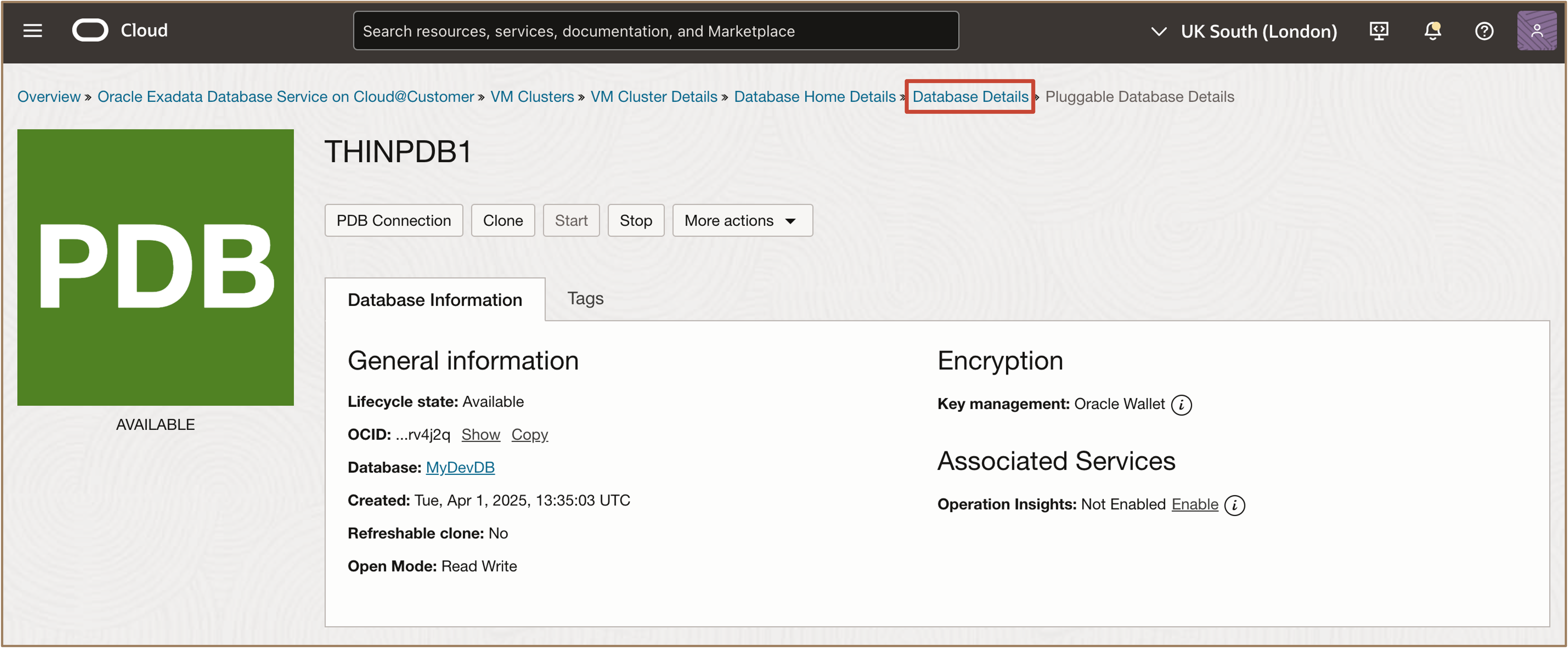

    「新建精簡型複製 PDB 詳細資訊」頁面

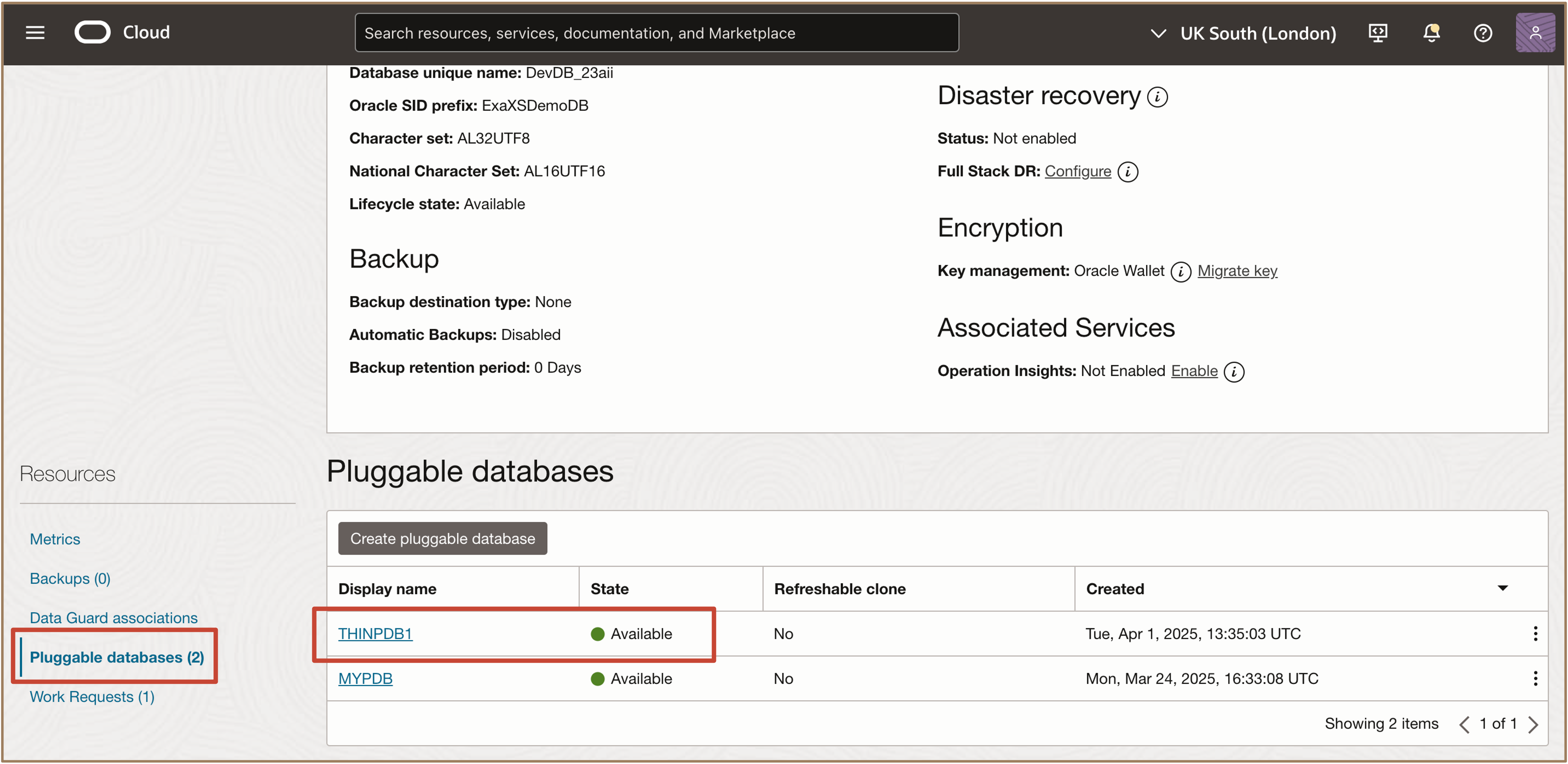

  5. 列出 CDB 中的所有 PDB。從可插拔資料庫詳細資訊頁面中,按一下來源路徑路徑中的資料庫詳細資訊。
    在資源底下,按一下可插拔資料庫。
    注意:這會導致顯示可用可插拔資料庫的清單,並列出精簡型複製 PDB,就像其他 PDB 一樣。
