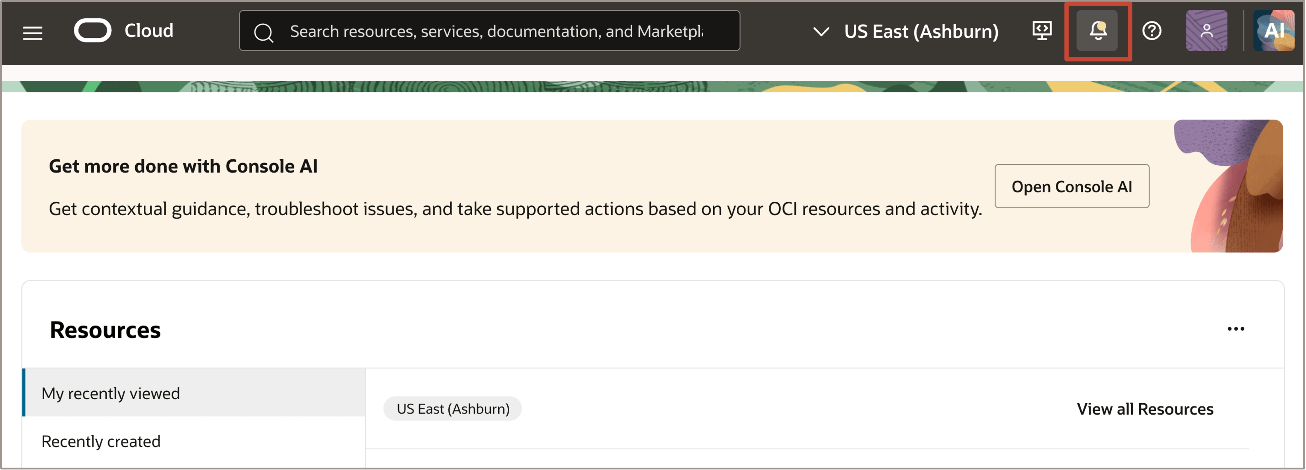

  1. 登入 OCI 主控台。
  2. 按一下 OCI 主控台右上角的公告 (鈴聲) 圖示,即可開啟公告。
    navig-announcement-oci.png 圖解描述

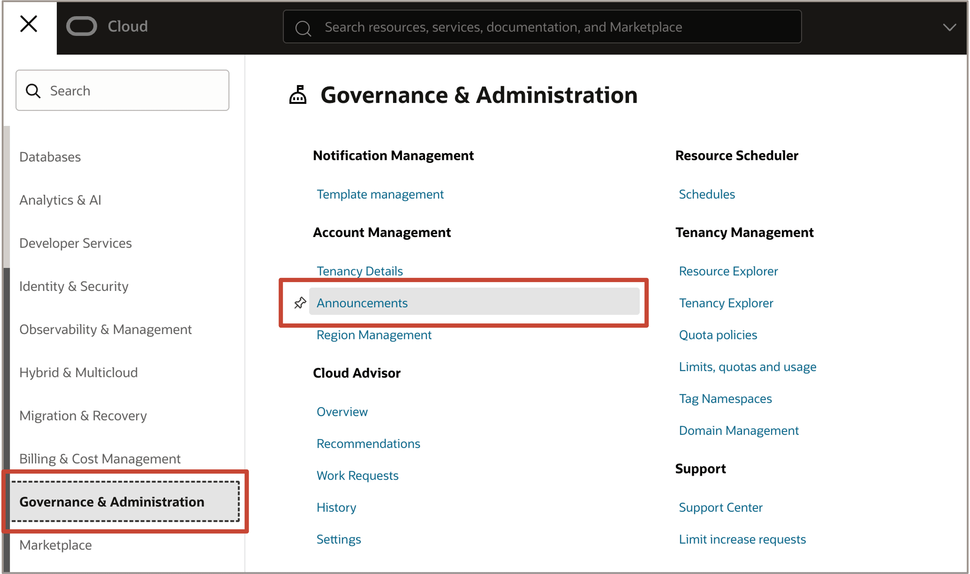

    或者,您可以導覽至治理與管理、帳戶管理,然後在 OCI 主控台中開啟公告。
    navig-announcements-console.png 圖解描述

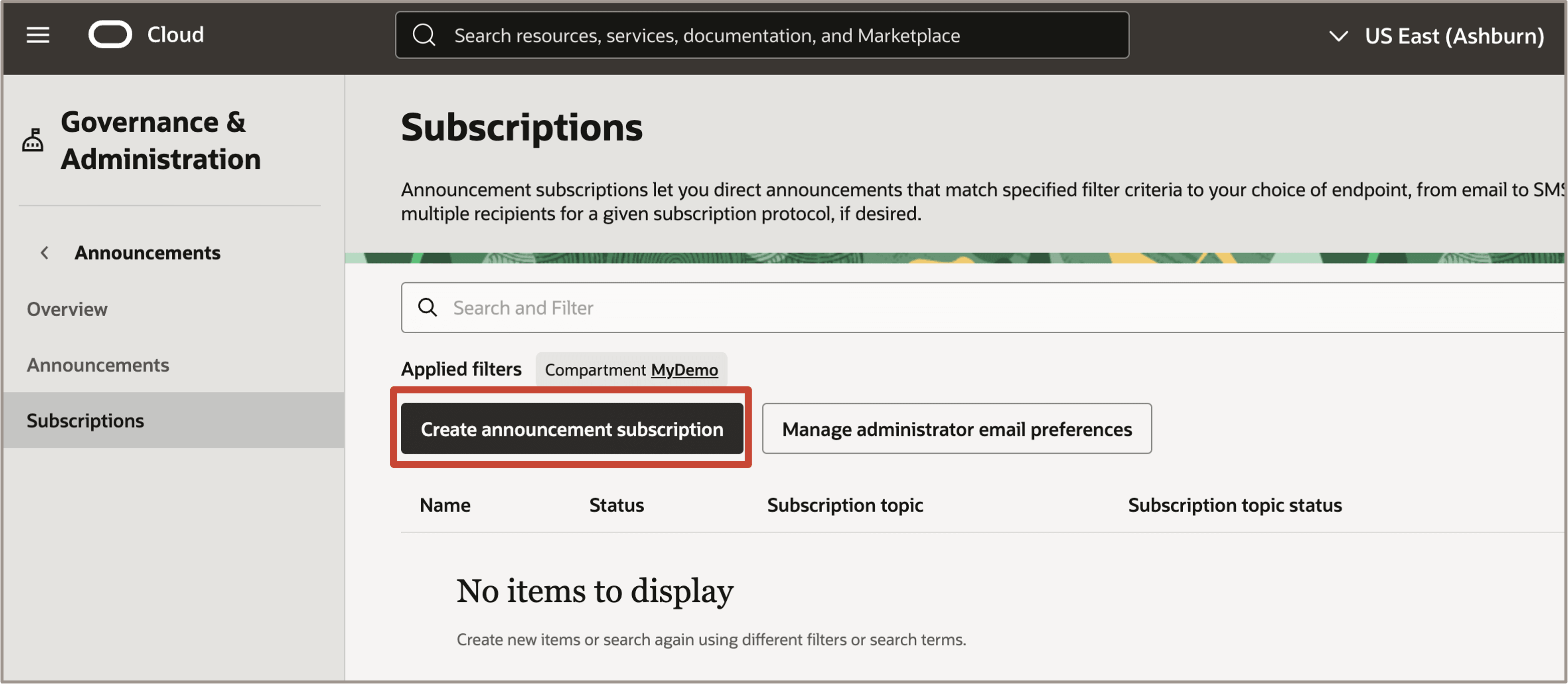

  3. 在公告頁面上,按一下訂閱。
  4. 按一下建立公告訂閱。
    create-announcement-subscription.png 圖解描述

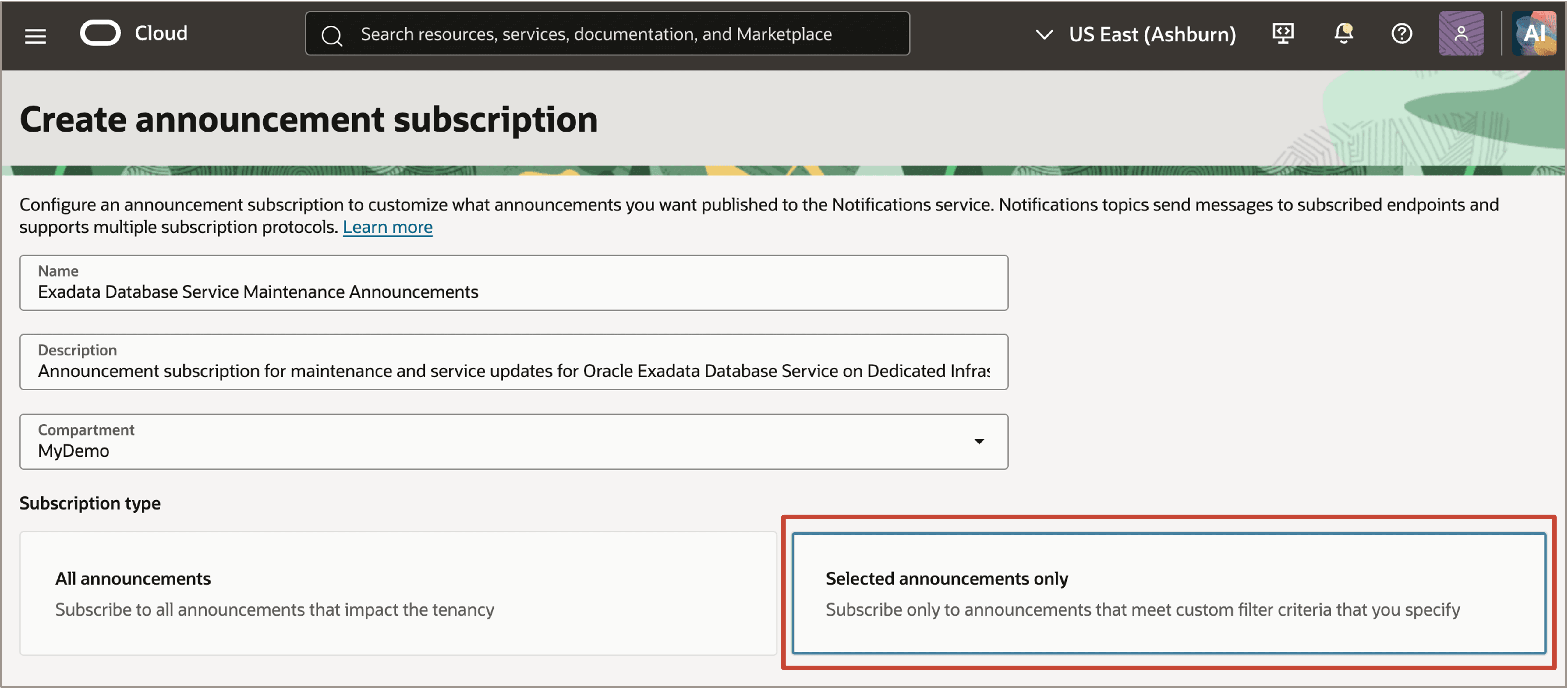

  1. 在建立公告訂閱頁面上,輸入識別訂閱用途的名稱和選擇性描述。
    舉例而言:
    • 名稱:Exadata Database Service Maintenance Announcements
    • 描述:Announcement subscription for maintenance and service updates for Oracle Exadata Database Service on Dedicated Infrastructure
  2. 選取要在其中建立公告訂閱的區間。
  3. 在訂閱類型下,選取僅限選取的公告。
    此選項可讓您設定篩選,以決定要將哪些公告發布至「通知」主題。
    select-announcements-only.png 圖解描述

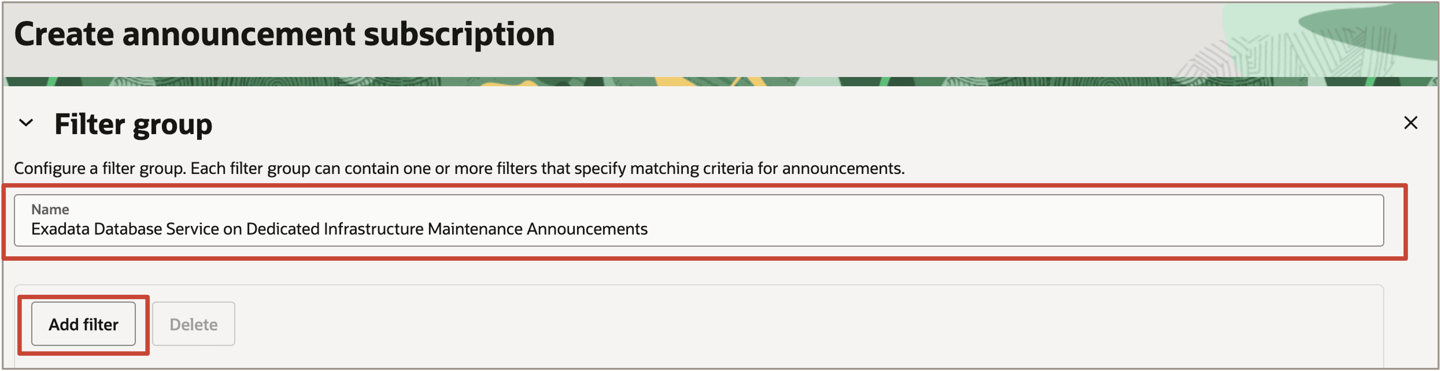

  4. 在篩選群組區段中,輸入篩選群組的描述性名稱。
    舉例而言:
    Exadata Database Service on Dedicated Infrastructure Maintenance Announcements

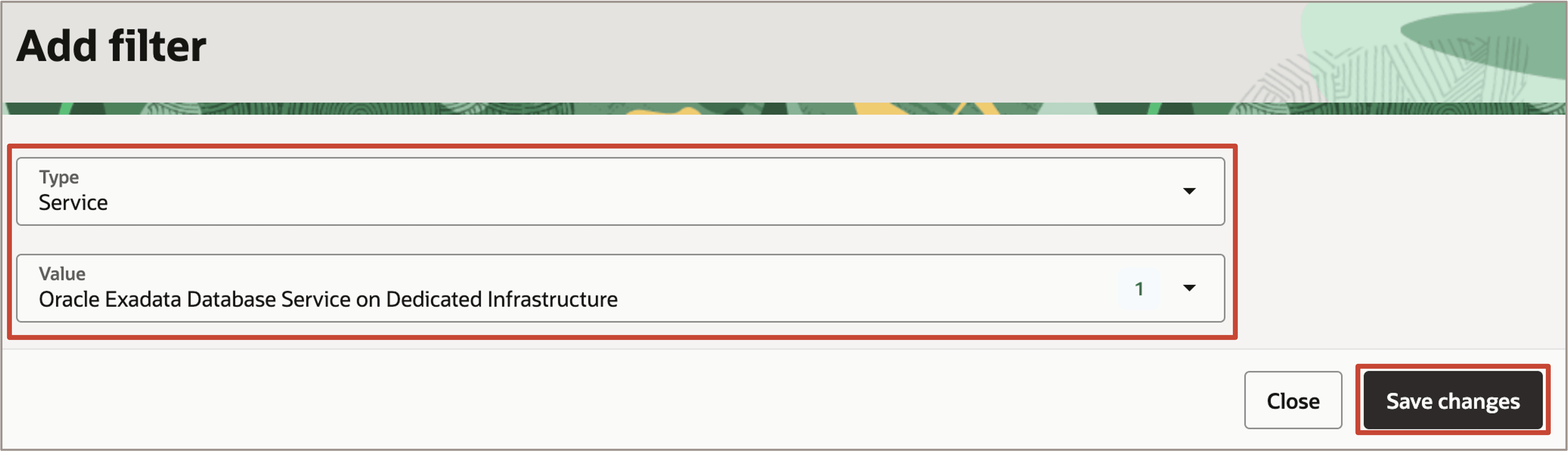

  5. 按一下新增篩選條件。

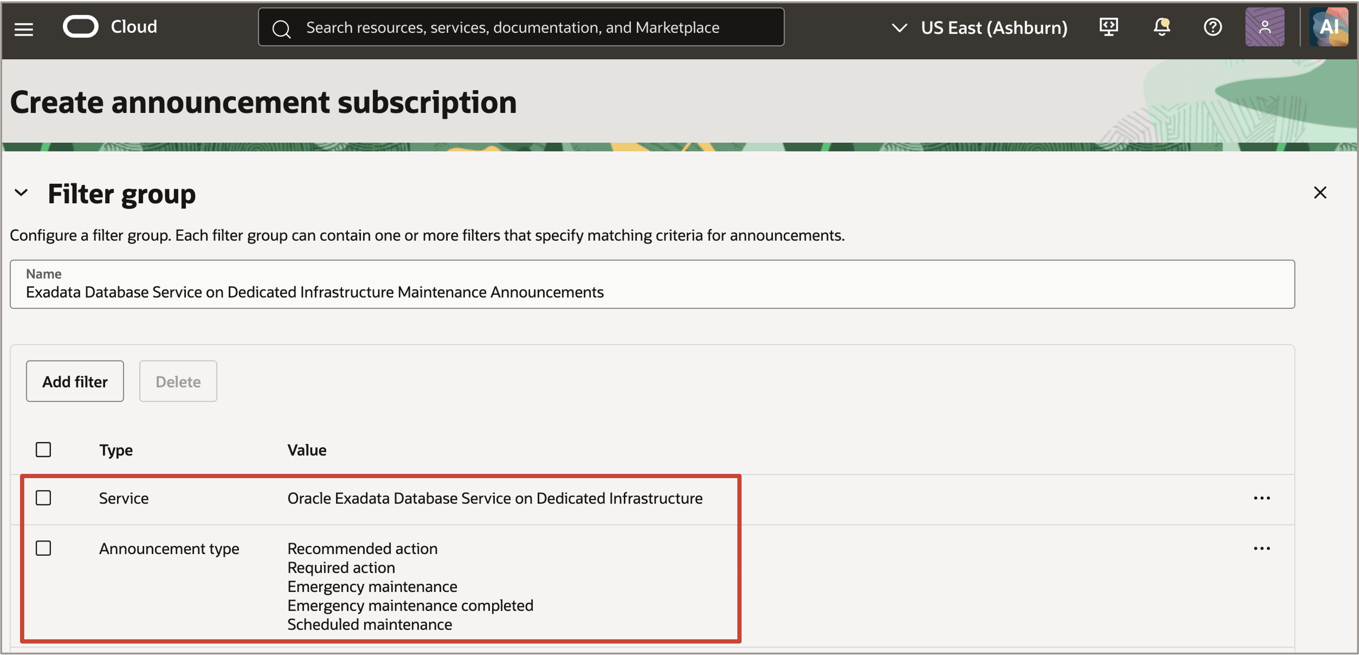

  6. 對於類型,請選取服務。若為值,請選取 Oracle Exadata Database Service on Dedicated Infrastructure 。按一下儲存變動

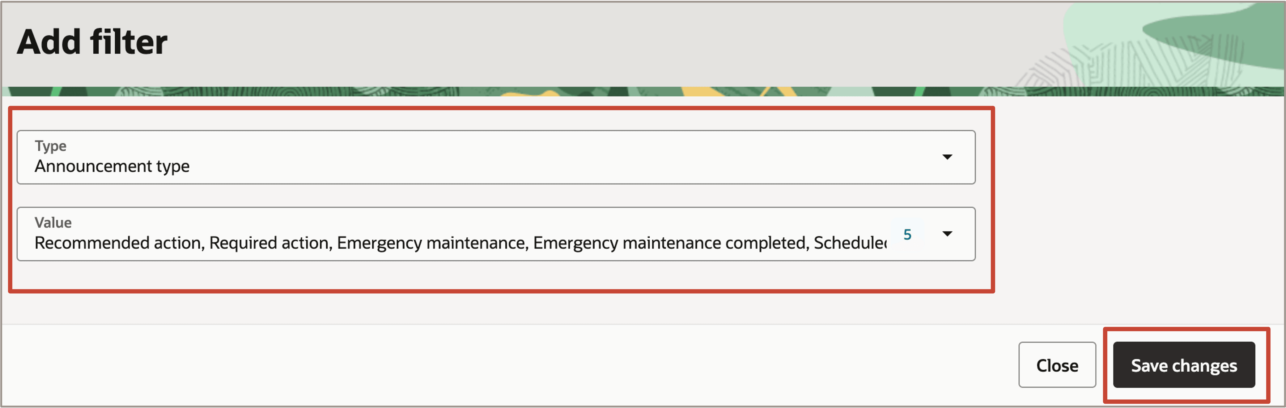

  7. 再按一下新增篩選條件,然後選取公告類型。
    選取您要接收的公告類型。對於此範例,請選取:
    • 建議的動作
    • 必要的動作
    • 緊急維護
    • 緊急維護已完成
    • 排定的維護
    按一下儲存變更。
    注意:
    篩選群組內的篩選可共同運作,以判斷哪些公告符合訂閱。在此範例中,公告必須套用至 Oracle Exadata Database Service on Dedicated Infrastructure 並符合其中一個選取的公告類型。您也可以在公告訂閱內建立多個篩選群組,每個群組都有不同的篩選,以定義符合公告的其他準則。
    篩選 group.png 圖解描述

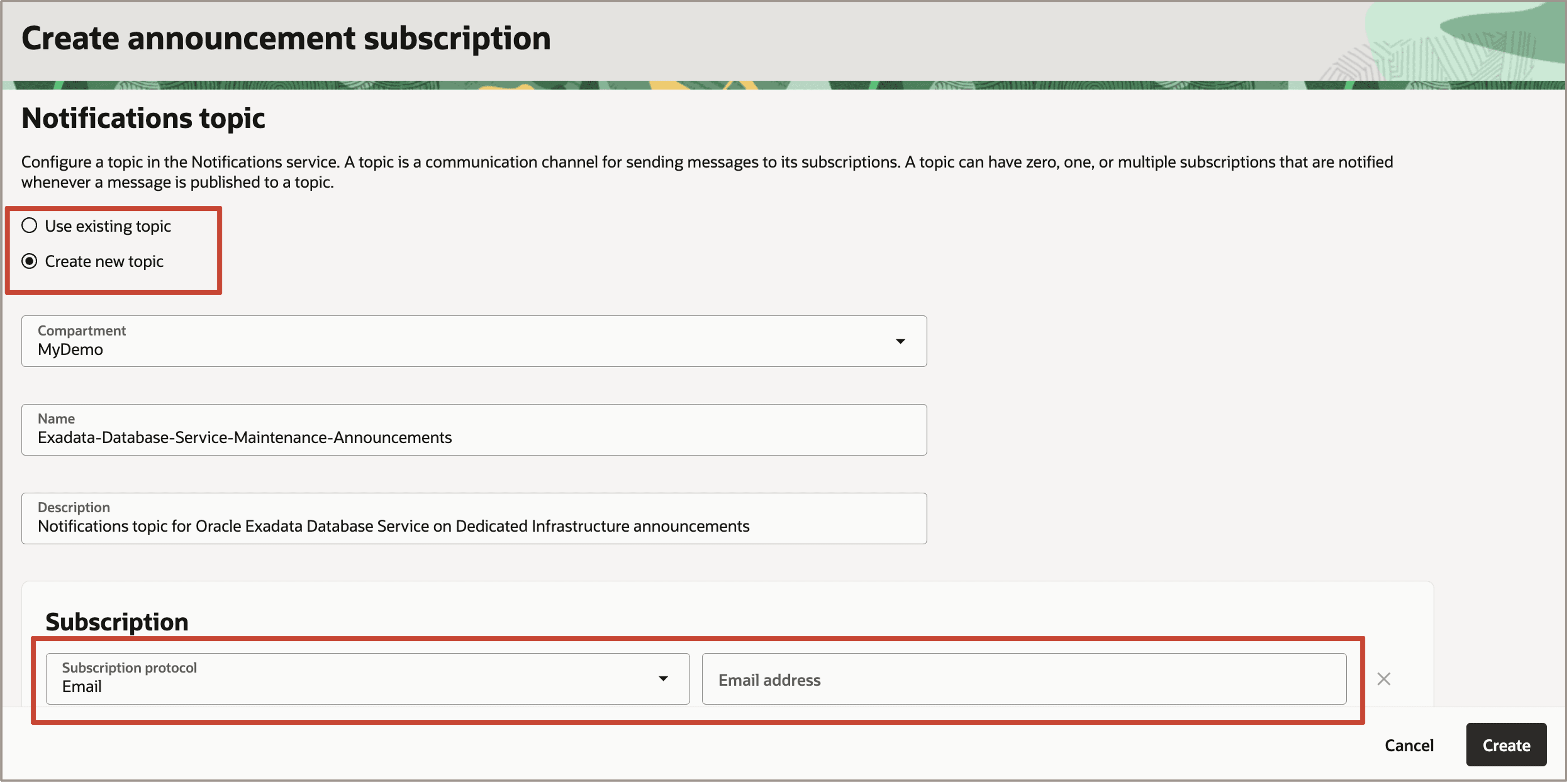

作業 3:設定通知主題並建立公告訂閱
設定公告篩選條件之後,請設定將收到相符公告的 OCI 通知主題。
您可以使用現有的「通知」主題或建立新主題。
  1. 在通知主題區段中,選取建立新主題。
    注意:如果您已有要用於此公告訂閱的 OCI 通知主題,可以選取使用現有主題。
  2. 選擇要在其中建立「通知」主題的區間。
  3. 輸入主題的名稱和選擇性的描述。
    舉例而言:
    • 名稱:Exadata-Database-Service-Maintenance-Announcements
    • 描述:Notifications topic for Oracle Exadata Database Service on Dedicated Infrastructure announcements
  4. 在訂閱底下,選取您要用來傳遞公告的訂閱通訊協定。
    支援的選項包括:
    • 電子郵件電子郵件
    • 函數
    • HTTPS 自訂 URL
    • PagerDuty
    • Slack
    • SMS
  5. 輸入所選協定所需的端點資訊。
    例如,如果您選取電子郵件,請輸入應接收公告的電子郵件地址。
    configure-notifications-topic.png 圖解描述
  6. 按一下建立。

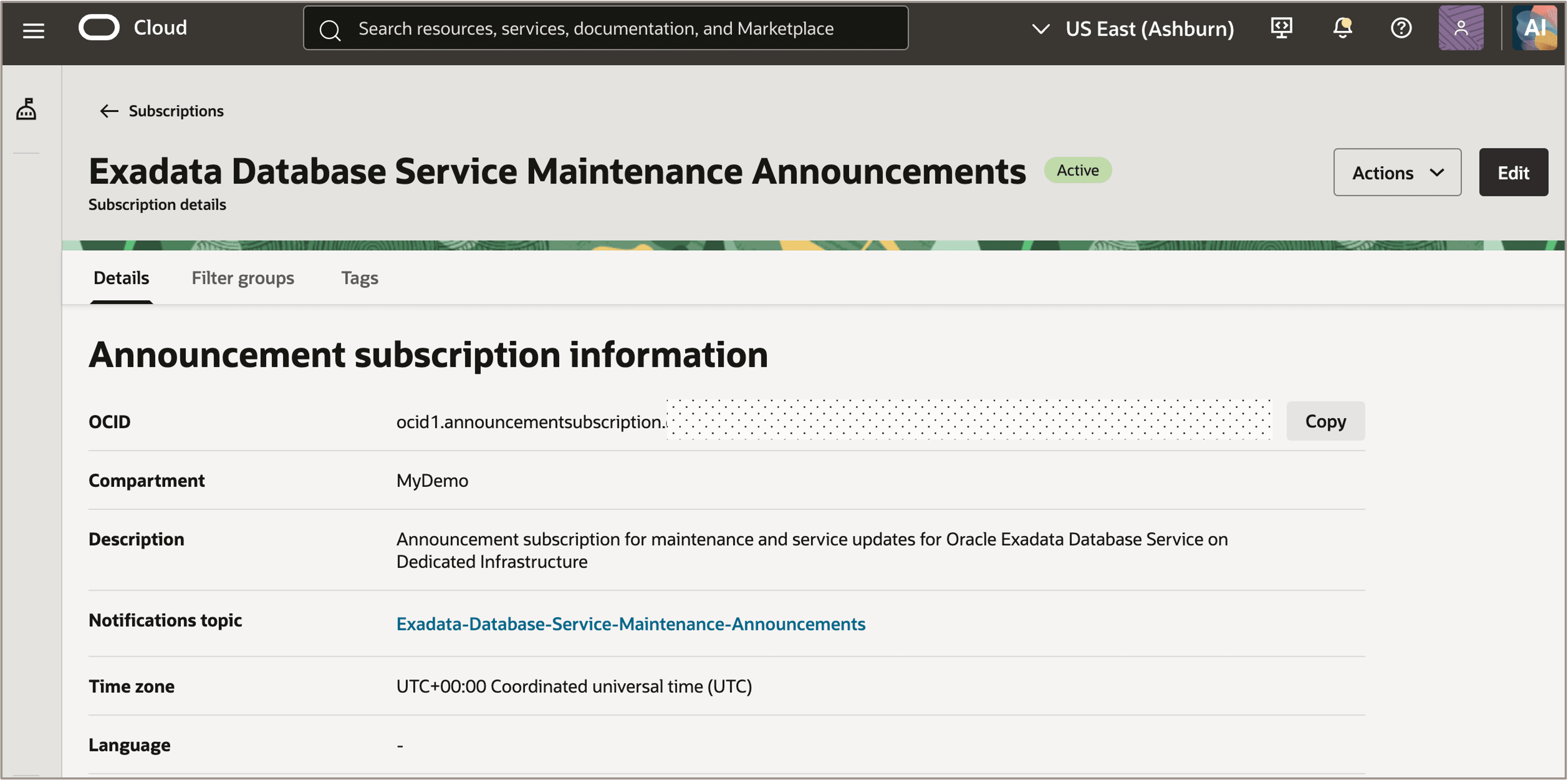

    系統會建立公告訂閱,並將相符的公告發布至設定的「通知」主題。
    公告 -active.png 圖解描述

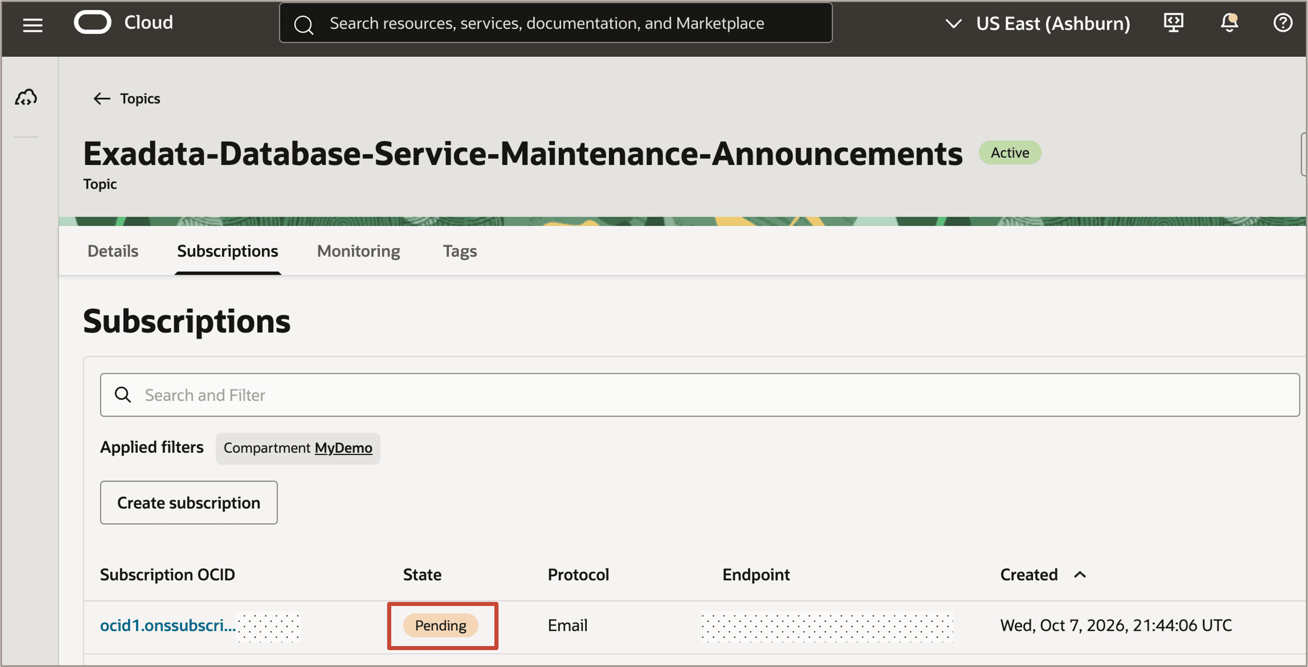

    注意:
    如果您設定電子郵件訂閱,收件者必須先確認訂閱,才能收到公告。訂閱會維持待處理狀態,直到確認為止。

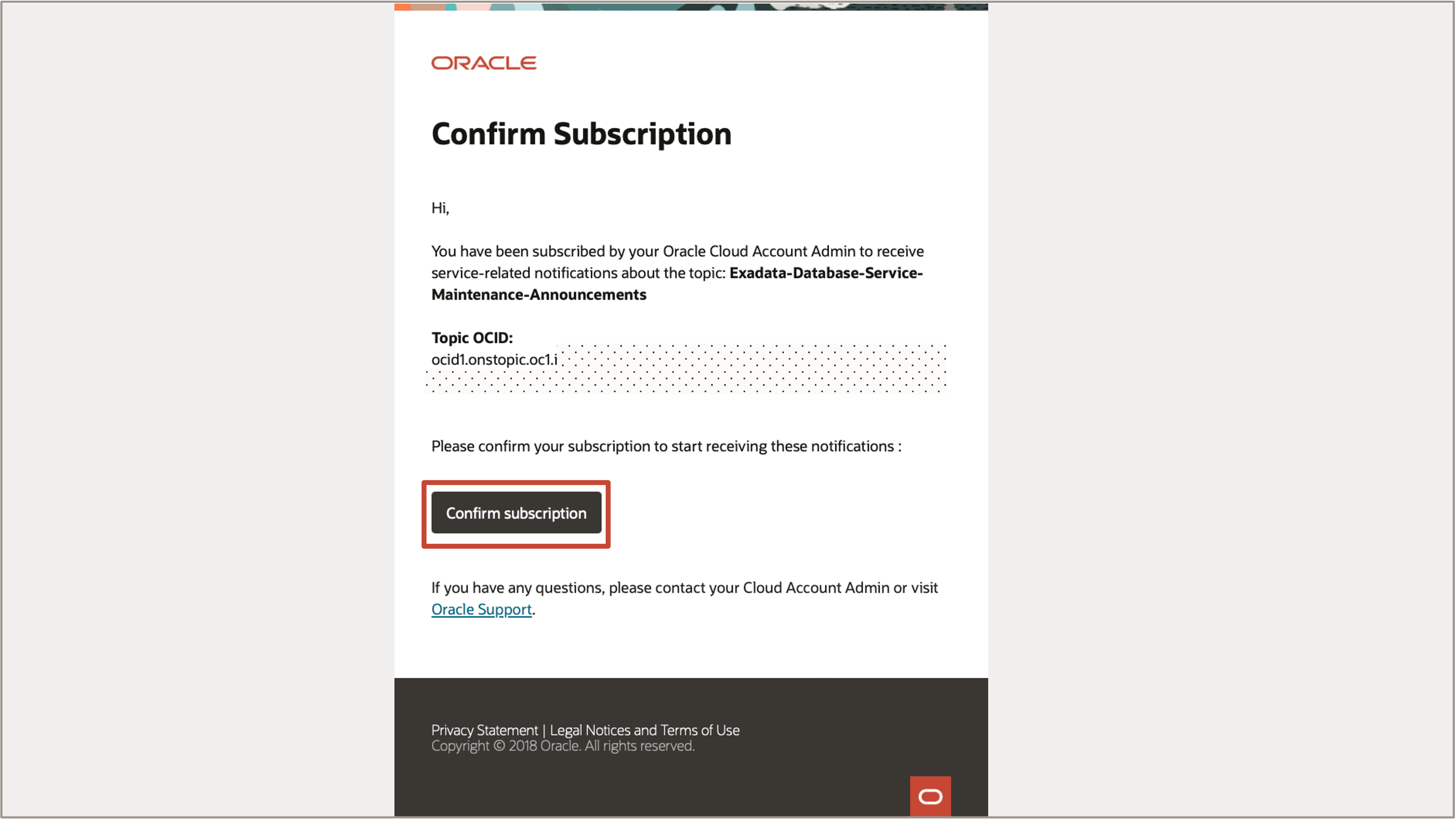

如果您選取電子郵件作為訂閱協定,OCI Notifications 會傳送確認電子郵件至設定的電子郵件地址。
  1. 開啟傳送至已設定電子郵件地址的確認電子郵件。
  2. 按一下確認訂閱 (Confirm subscription) 。

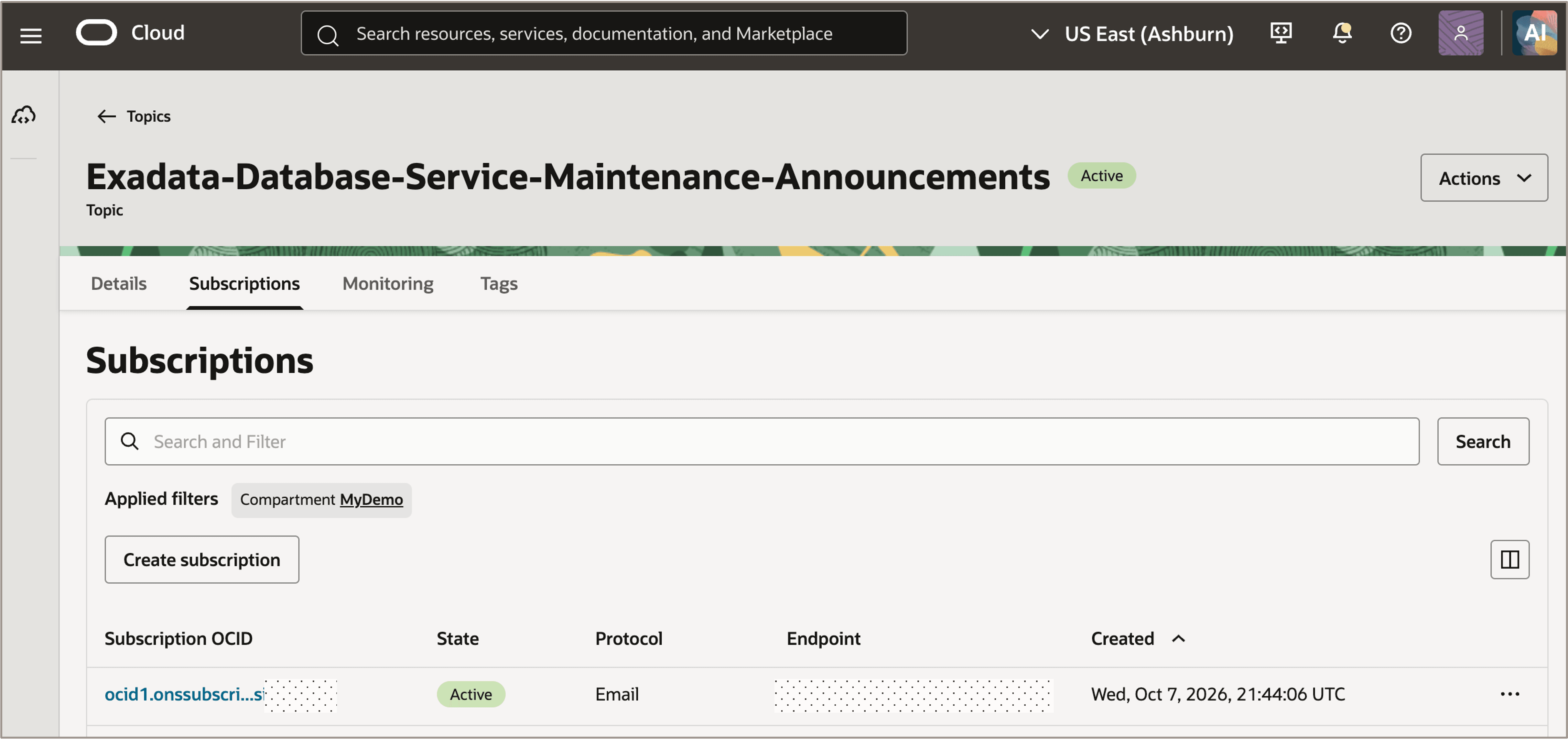

  3. 在 OCI 主控台中,瀏覽至「通知」主題,然後開啟訂閱頁籤。
  4. 確認電子郵件訂閱處於作用中狀態。
    訂閱 - confirmed.png 圖解描述
    如果確認連結到期,請瀏覽至「通知」主題,開啟訂閱頁籤,按一下適用訂閱的動作功能表 (三個點) ,然後選取重新傳送確認。
