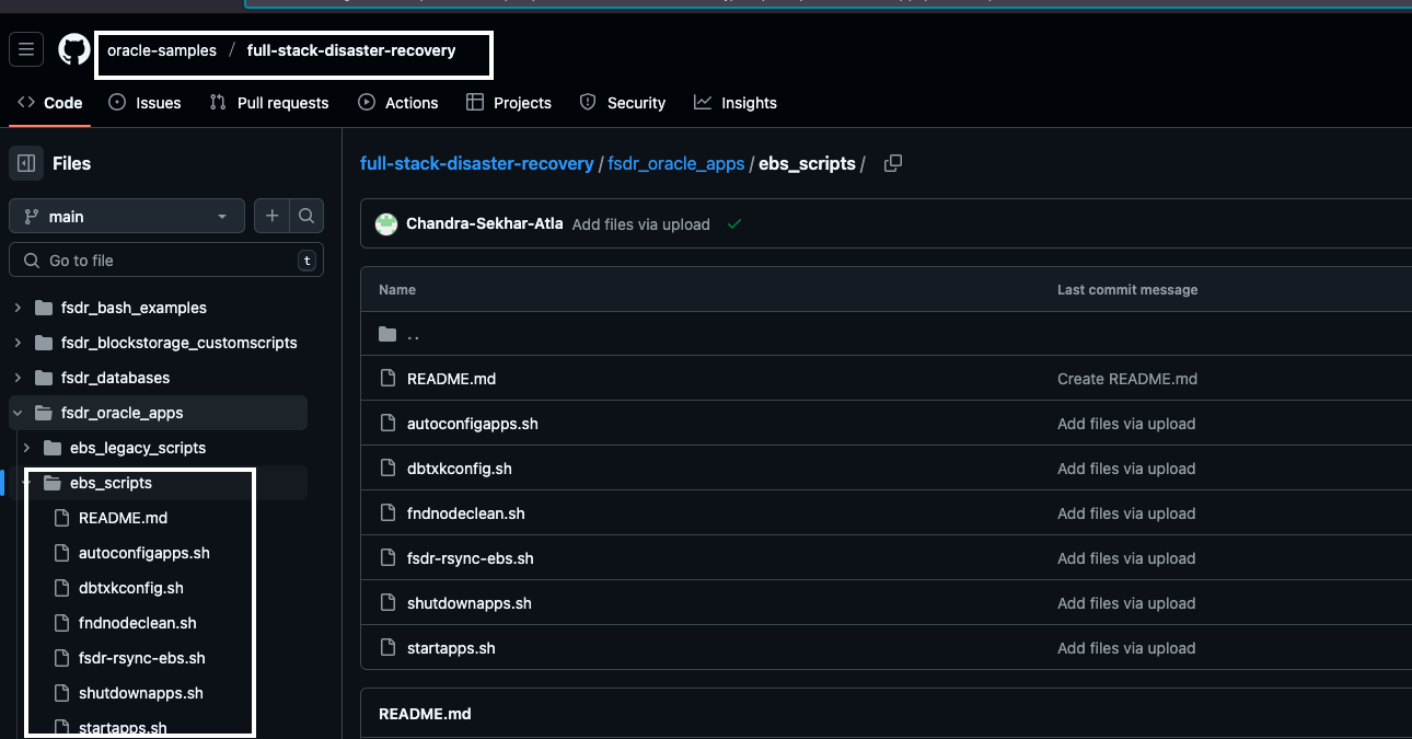

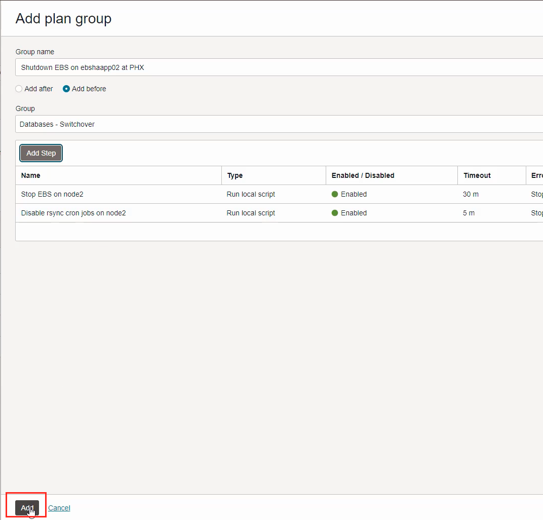

Oracle E-Business Suite 的復原解決方案需要 OCI Full Stack DR 在復原作業 (例如容錯移轉、切換或展開) 期間執行一系列的自訂 Bash 指令碼。在本教學課程中,我們將使用 Oracle E-Business Suite 應用程式節點作為託管和執行指令碼的控制節點。
本教學課程中參考的指令碼由 Oracle EMEA Cloud Engineering Oracle Apps 提供給 OCI 專家團隊,並可從 OCI Full Stack Disaster Recovery 的 Oracle E-Business Suite 指令碼取得。可能需要稍微修改 bash 指令碼,以符合您部署的獨特需求。
圖 1:Oracle 範例 GitHub 儲存區域中提供的 Oracle E-Business Suite 命令檔
本教學課程說明如何下載命令檔,以及如何在後續步驟中使用命令檔。此教學課程使用選項 1 來代管 bash 命令檔,因為教學課程不包含 Oracle E-Business Suite 以外的任何項目。

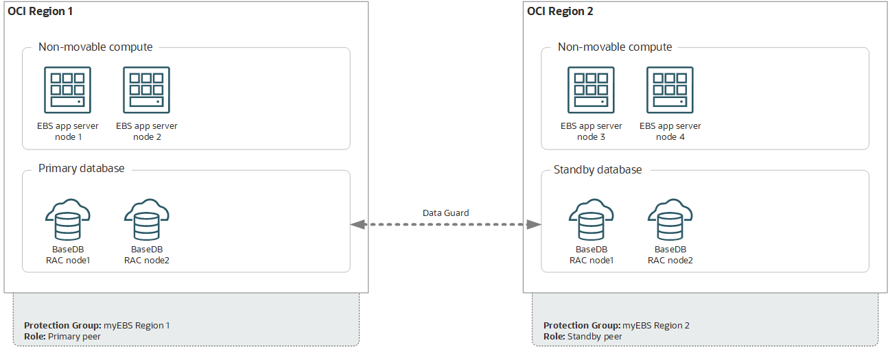

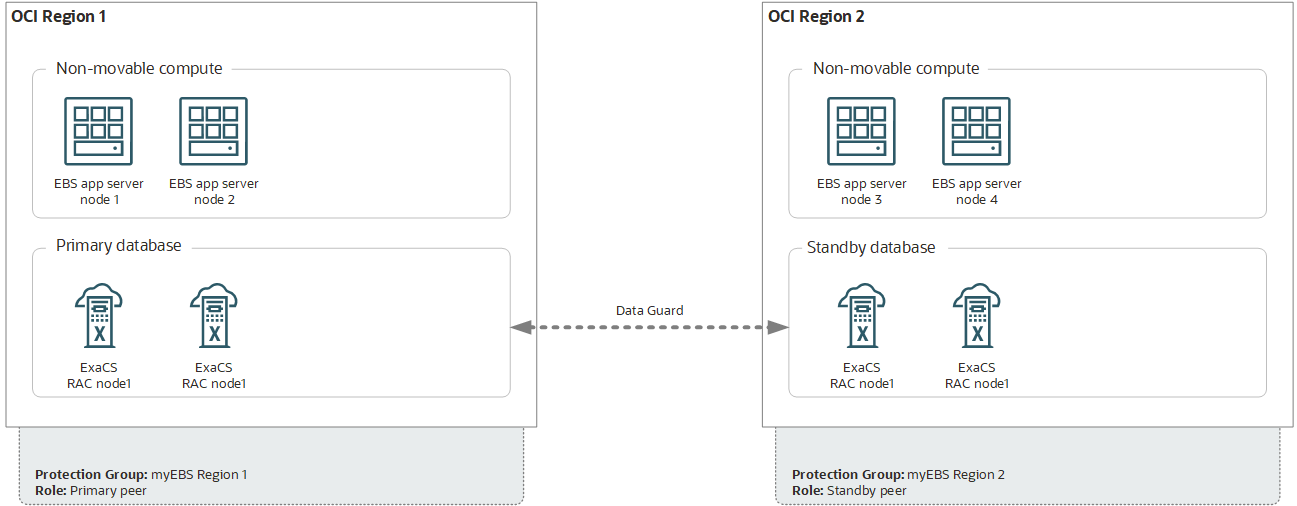

下列圖解顯示新增為 OCI Full Stack DR 之每個 DR 保護群組 (DRPG) 成員的運算資源。這些元件代表 OCI Full Stack DR 可在 Oracle E-Business Suite 應用程式之外管理的各種元件。
OCI Full Stack DR 內建的自動化功能可處理 OCI Compute、OCI Block Storage、OCI File Storage、Oracle 資料庫、OCI Load Balancer、Oracle Cloud Infrastructure Kubernetes Engine (OKE) 叢集和復原期間的許多其他資源,但 Oracle E-Business Suite 本身並沒有內建的自動化功能。Oracle E-Business Suite 復原是由一系列的 Bash 命令檔所控制,可從本教學課程專用的 GitHub 儲存區域下載。您必須依照下列任一選項安裝並控制命令檔,才能將 bash 命令檔安裝在您的運算執行處理上。
選項 1:使用 Oracle Base Database Service 自動復原 Oracle E-Business Suite
此部署架構並非典型,且是針對非常罕見的情況下所設計,Oracle E-Business Suite 是唯一由 OCI Full Stack DR 復原的應用程式。在此情況下,我們將在 Oracle E-Business Suite 應用程式節點中託管自訂指令碼。
圖 3:使用 OCI Base Database 服務的 Full Stack DR 部署架構
選項 2:使用 Oracle Exadata Database Service on Dedicated Infrastructure 自動復原 Oracle E-Business Suite
圖 4 所示的簡單部署架構是更常見的 Oracle E-Business Suite 部署範例,它只是一個更大型、更複雜的應用程式堆疊元件,其中許多服務和應用程式都需要一起復原。大多數業務系統都比下列影像中顯示的虛擬系統更為複雜,通常包括其他資料庫、其他 Oracle 和 (或) 非 Oracle 應用程式,以及其他 OCI 服務,例如 OIC、ODI、OHS、OCI IAM 等。
圖 4:使用 Dedicated InfrastructureOracle Exadata Database Service on Dedicated Infrastructure 上 Oracle Exadata Database Service 的 Full Stack DR 部署架構

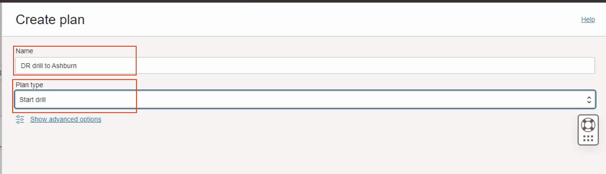

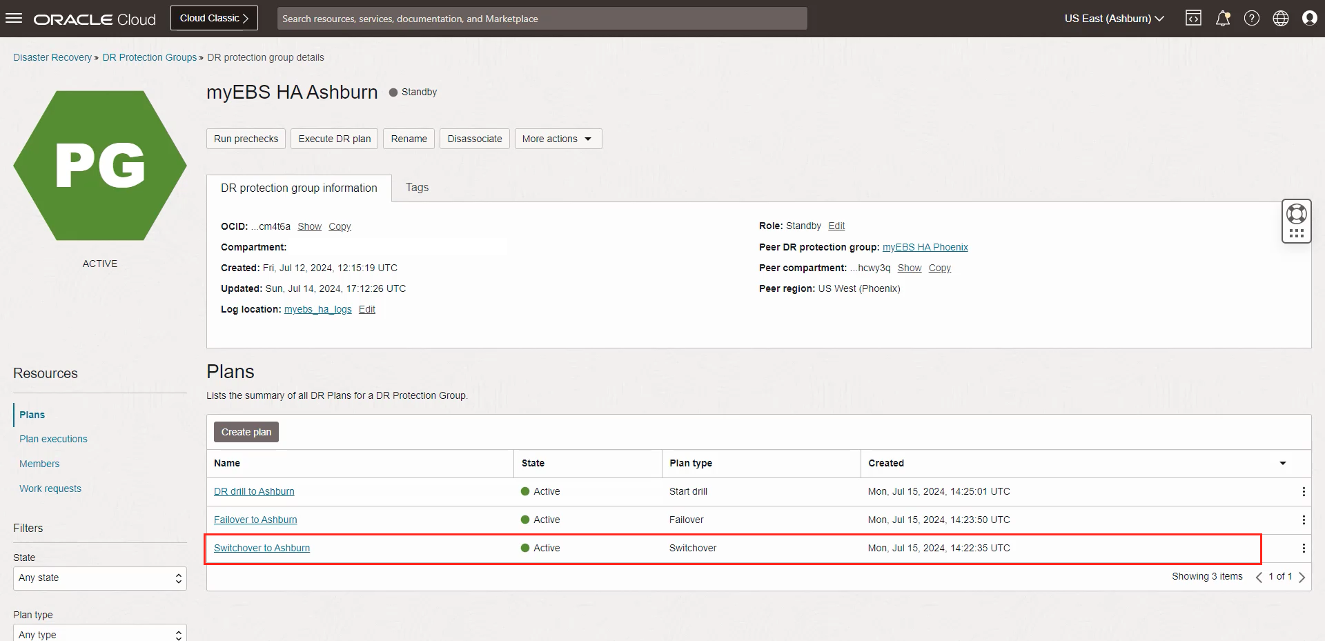

  5. 工作 5:建立區域 2 (阿什本) 中的 DR 計畫。

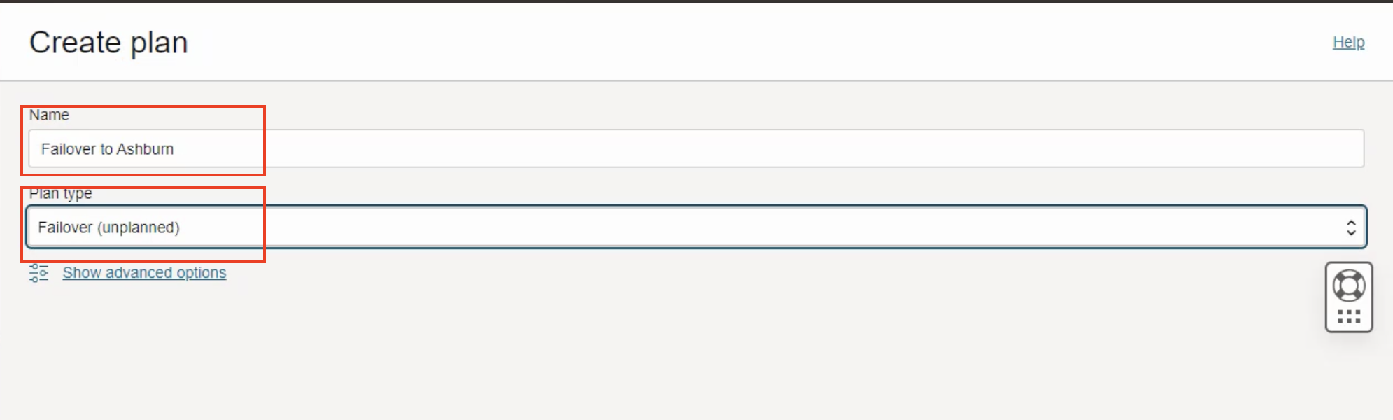

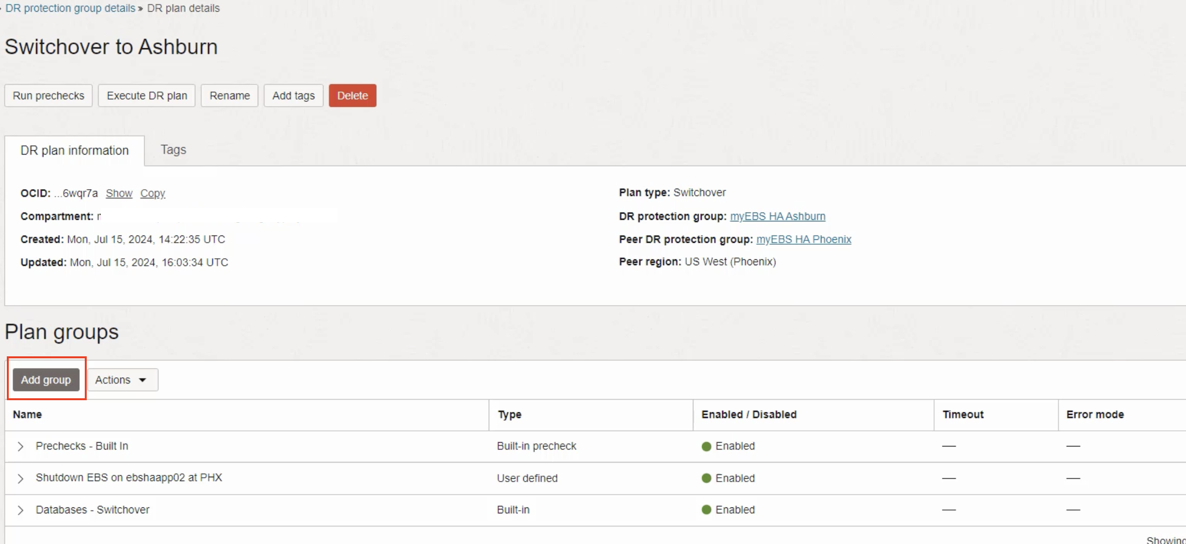

    1. 建立切換計畫。
    2. 建立容錯移轉計畫。
    3. 建立開始展開計畫。

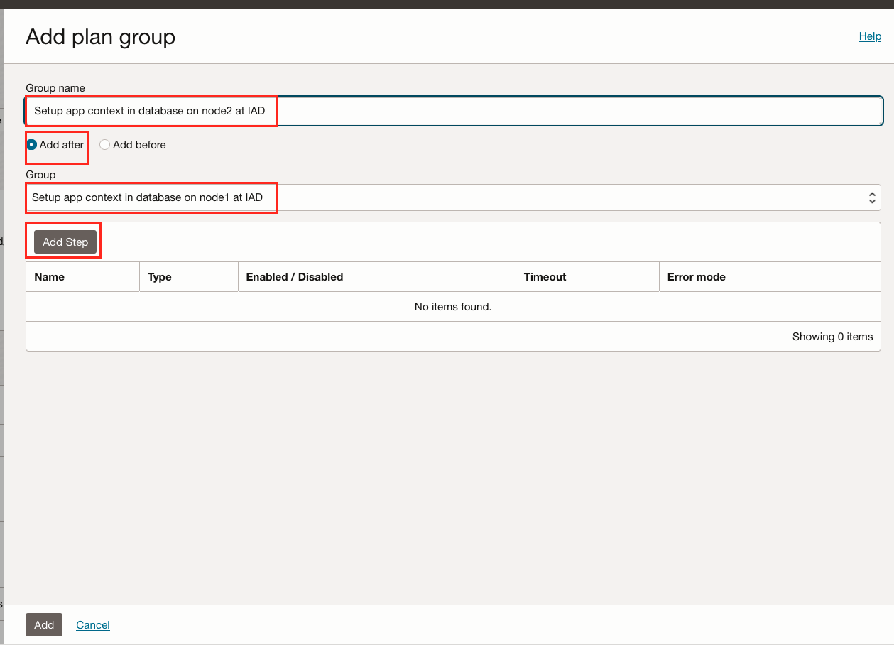

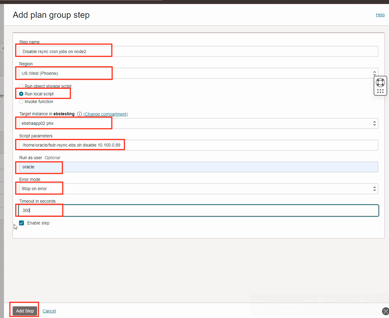

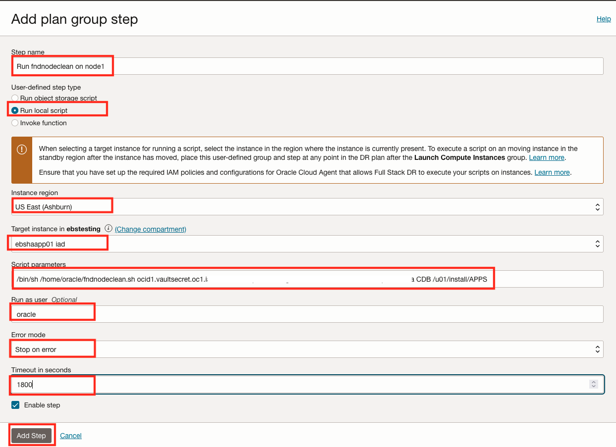

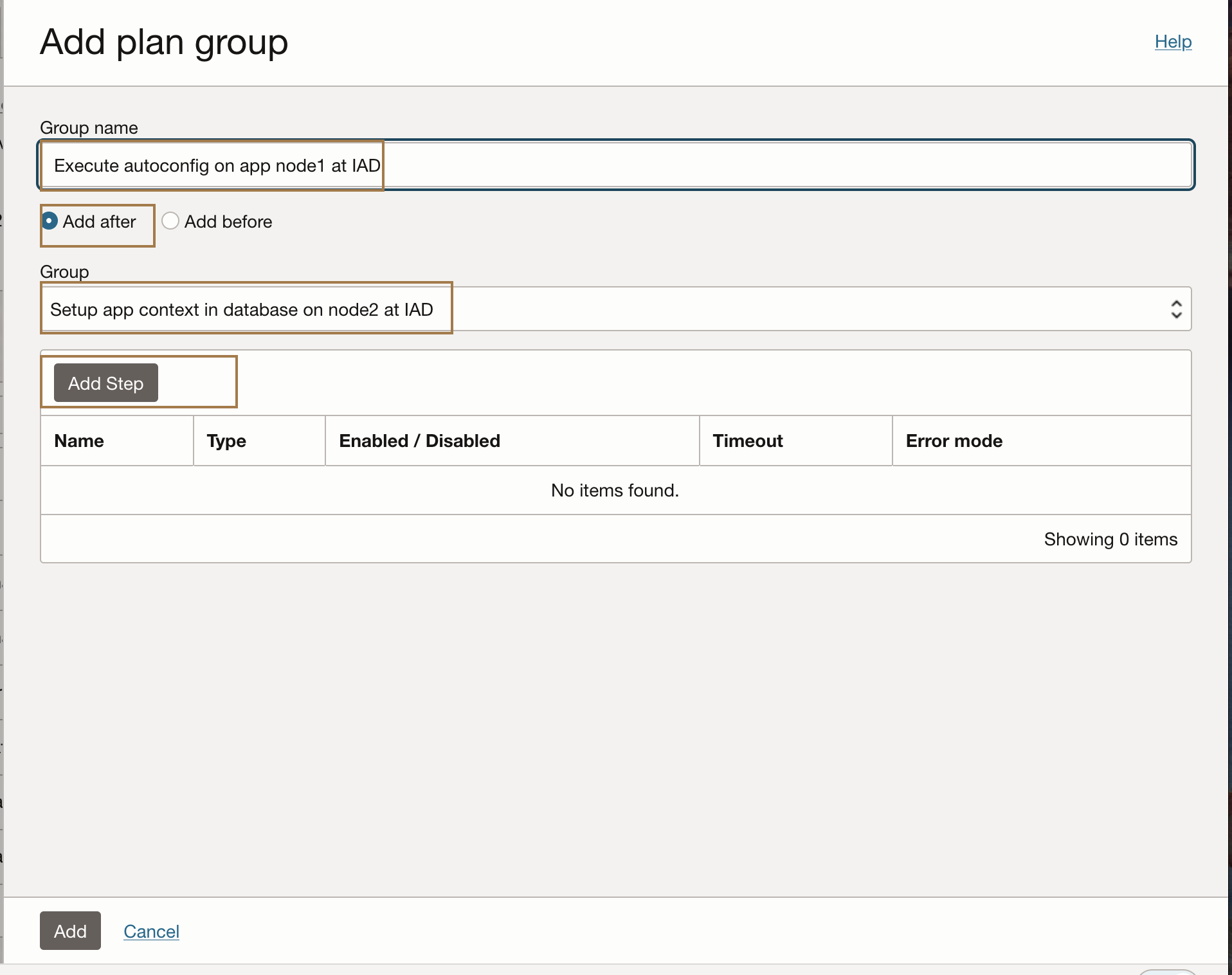

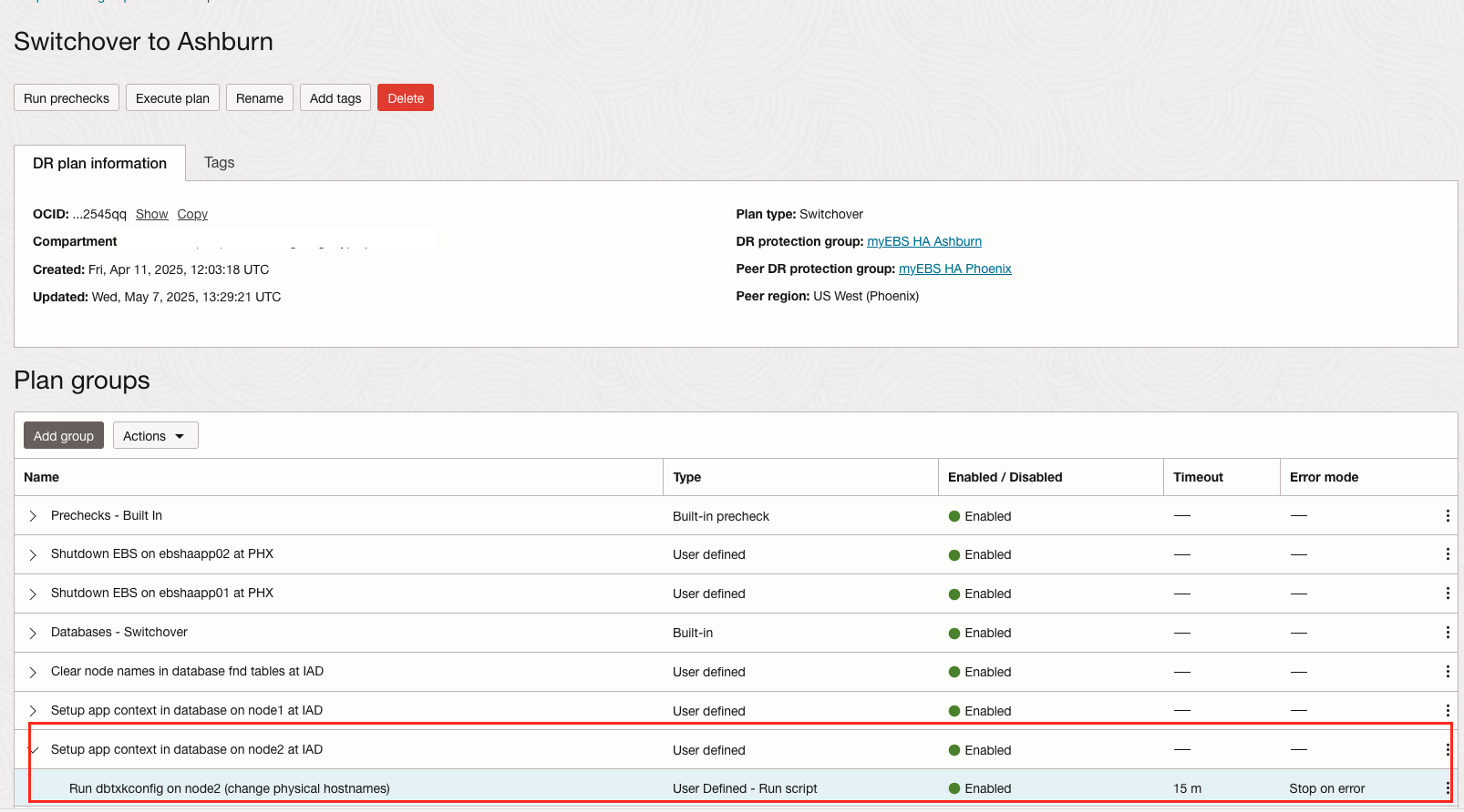

  6. 工作 6:自訂區域 2 (阿什本) 中的 DR 計畫。
  7. 工作 7:執行區域 2 (阿什本) 中的切換計畫。
  8. 工作 8:在區域 1 (鳳凰城) 中建立基本 DR 計畫,並自訂區域 1 (鳳凰城) 中的 DR 計畫。
    1. 建立切換計畫並自訂區域 1 (鳳凰城) 中的切換計畫。
    2. 建立容錯移轉計畫並自訂區域 1 (鳳凰城) 中的容錯移轉計畫。
    3. 建立開始展開計畫並自訂區域 1 (鳳凰城) 中的開始展開計畫。

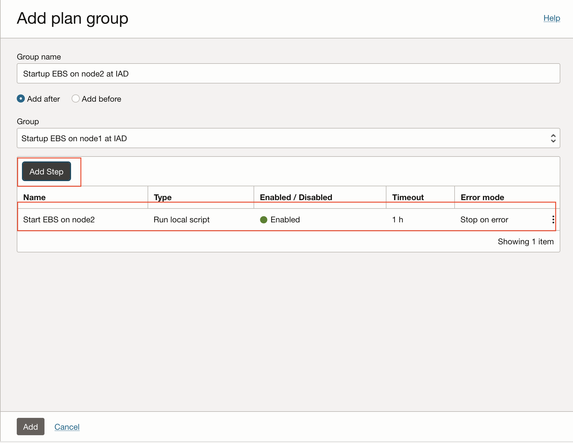

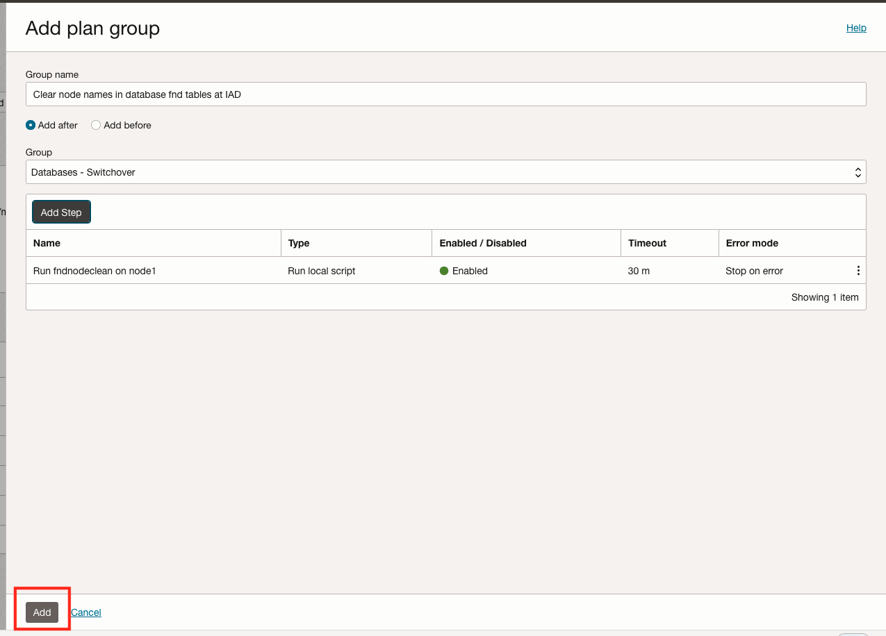

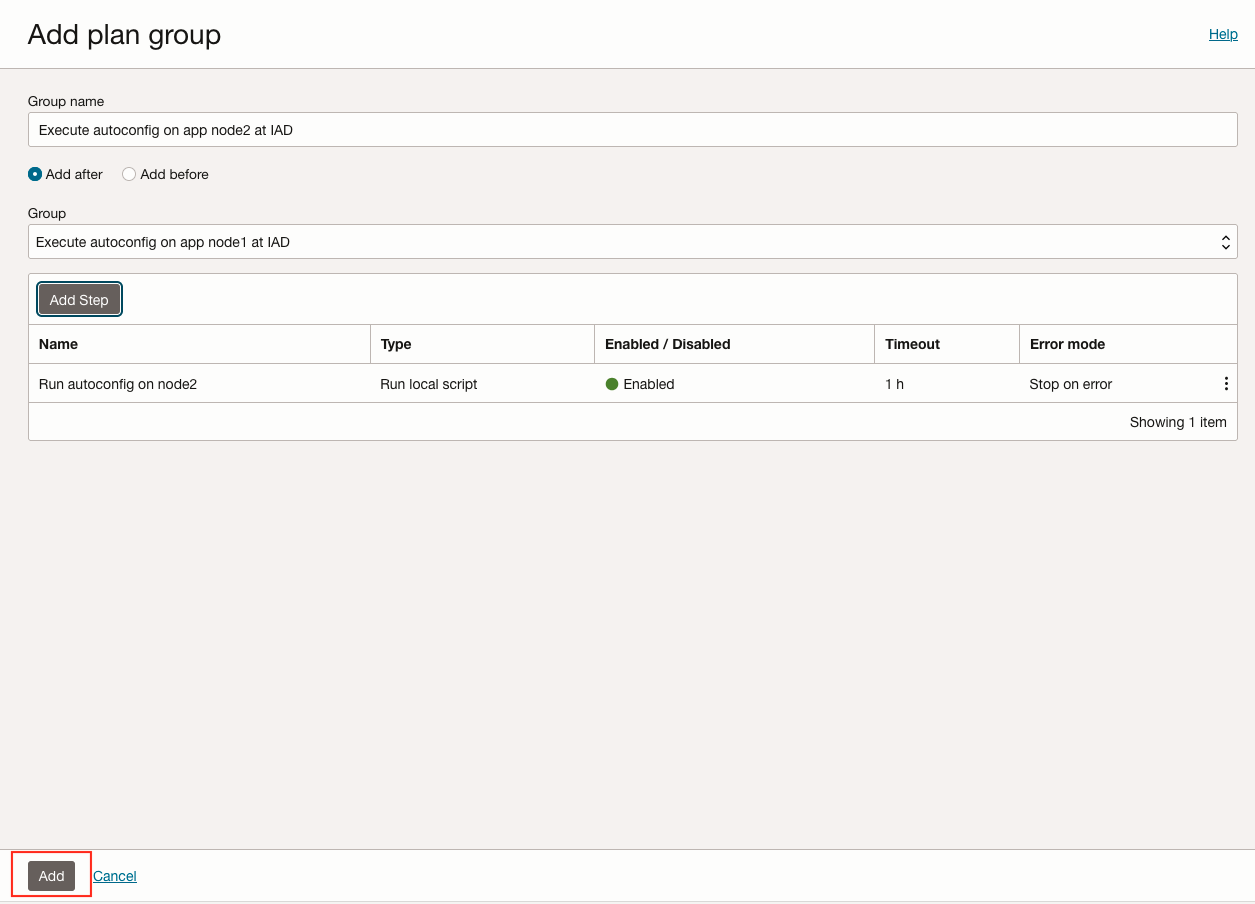

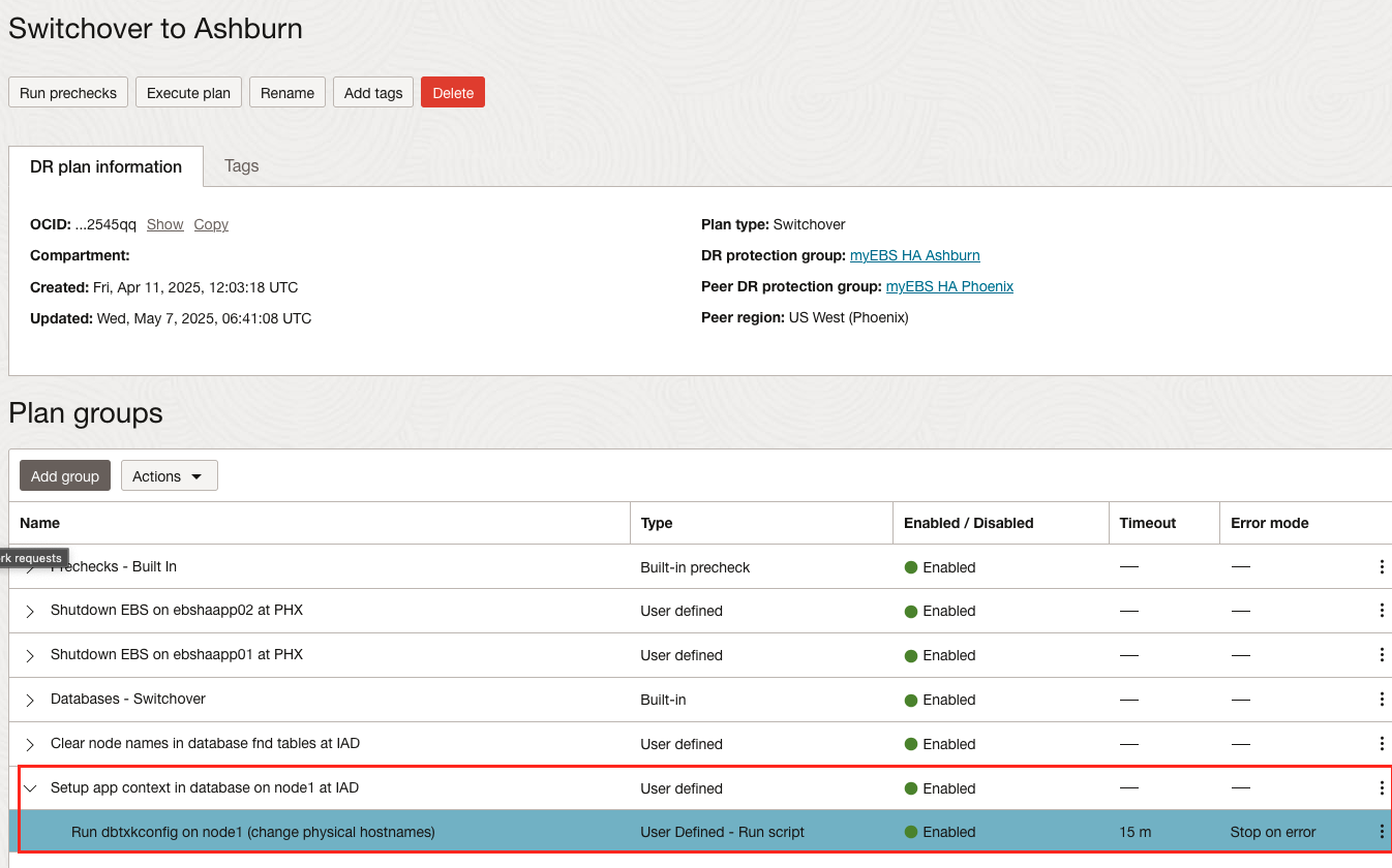

不過,OCI Full Stack DR 仍可透過將使用者定義的 DR 計畫群組和步驟新增至本教學課程稍後建立的基礎 DR 計畫中,來協調 Oracle E-Business Suite 的復原。如本教學課程第 1 部分所述,使用者定義的步驟會呼叫一系列的自訂指令碼,以執行復原 Oracle E-Business Suite 所需的各種任務。命令檔應該下載並安裝在兩個區域中 Oracle E-Business Suite 應用程式伺服器的所有運算執行處理上:
  1. 請從此處下載 Oracle E-Business Suite 指令碼: OCI Full Stack Disaster Recovery 的 Oracle E-Business Suite 指令碼。
  2. 將指令檔複製到區域 1 中每個 Oracle E-Business Suite 應用程式伺服器上的任何目錄。
  3. 將指令檔複製到區域 2 中每個 Oracle E-Business Suite 應用程式伺服器上的相同目錄位置。
  4. 確定檔案是由 oracle 使用者所擁有。
  5. 確定檔案為可執行檔。

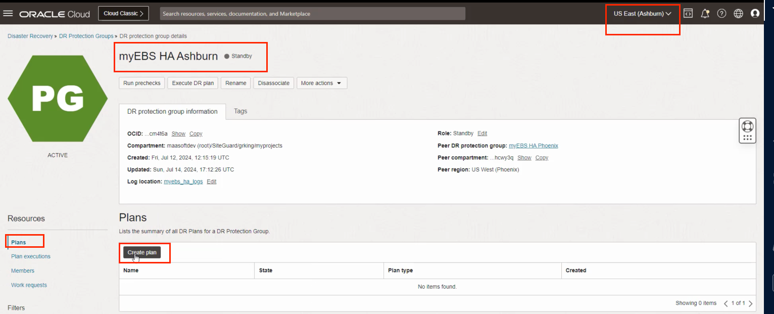

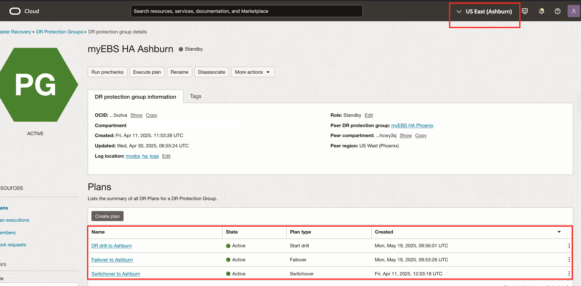

工作 3.1:在待命區域 2 建立保護群組 (阿什本)
從在區域 2 中建立未關聯的 DR 保護群組開始。不需要在待命區域中建立保護群組,此處理作業只要從區域 2 開始,就有點改善。
作業 3.1.1:瀏覽至 DR 保護群組
從瀏覽至 DR 保護群組 (OCI Full Stack DR),如圖 3.1.1 所示。
  1. 確定 OCI 區域相關資訊環境設為區域 2 (阿什本)。
  2. 按一下移轉與災害復原。
  3. 按一下 DR 保護群組。
drpg-create-nav-iad.svg
圖 3.1.1:瀏覽至 DR 保護群組
任務 3.1.2:建立保護群組
在區域 2 中建立基本 DR 保護群組 (DRPG),如圖 3-1-2 所示。將會在後續的步驟中指定對等、角色及成員。
  1. 選取要建立 DRPG 的區間。這可以是有 Oracle E-Business Suite 資源存在的區間,或與此專案相關的任何其他區間。
  2. 選取「建立 DR 保護群組」即可開啟對話方塊,供您輸入建立保護群組的參數。
drpg-create- 開頭 -iad.svg
圖 3.1.2:開始在區域 2 中建立 DR 保護群組
作業 3.1.3:新增建立保護群組所需的參數
為日誌新增名稱和 OCI Object Storage 貯體,如圖 3.1.3 所示。
  1. 請為 DRGP 使用有意義、簡單的名稱,此範例會顯示業務系統的名稱和區域。
  2. 選取要在區域 2 中建立 DRPG 的區間。
  3. 選取在「任務 2」中為區域 2 建立的物件儲存的儲存桶。如果您已在其他區間中建立儲存桶,則可能需要變更區間。
請勿輸入任何其他參數。按一下對話方塊底端的建立 (此處未顯示)。
drpg-create-params-iad.svg
圖 3.1.3:在區域 2 中建立 DR 保護群組所需的參數
建立保護群組後應該看到的內容
將建立第一個 DR 保護群組,如圖 3-2.3 所示。角色和對等資訊將被指定為任務 3.4 的一部分。
drpg-create-finish-iad.svg
圖 3.1.4:顯示區域 2 中新建立的 DR 保護群組

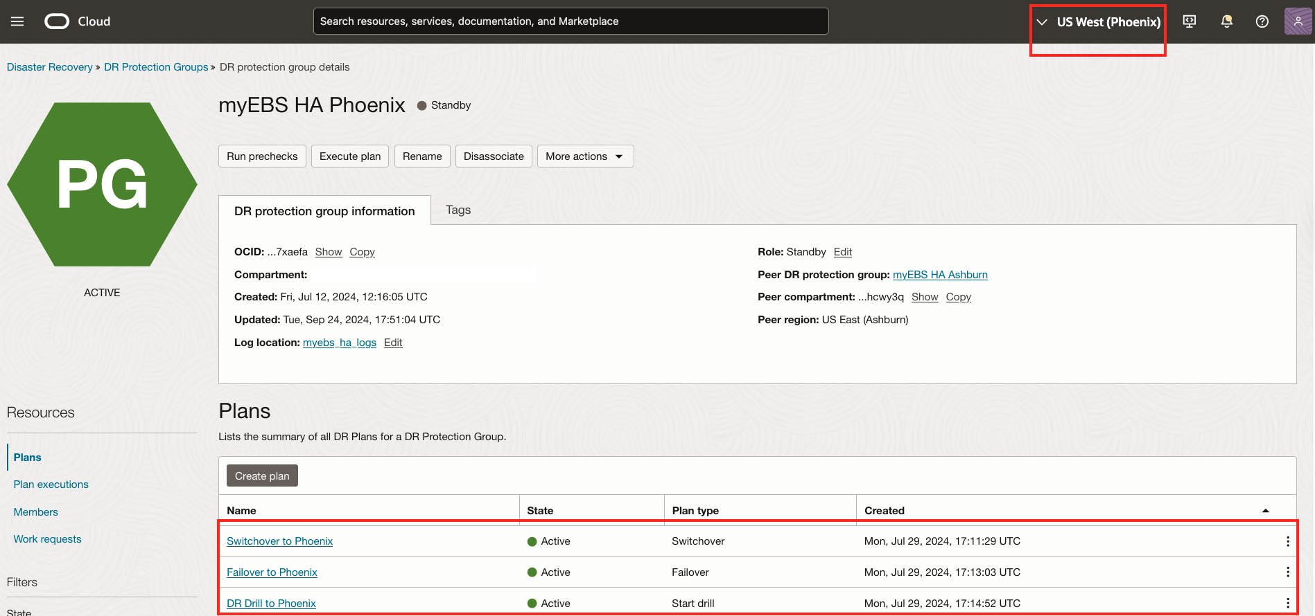

工作 3.2:在主要區域 1 (鳳凰城) 建立保護群組
在區域 1 建立保護群組。在稍後的工作中,您將會新增屬於此區域中應用程式堆疊的所有 OCI 資源。這就是 OCI Full Stack DR 如何知道哪些資產被視為此區域中業務系統的一部分。
作業 3.2.1:建立保護群組
如圖 3.2.1 所示,在區域 1 中建立基本 DR 保護群組 (DRPG)。將會在後續的步驟中指定對等、角色及成員。
  1. 將 OCI 區域相關資訊環境變更為區域 1。
  2. 選取要建立 DRPG 的區間。人員通常會選擇與區域 2 中建立 DRPG 相同的區間。
  3. 選取建立 DR 保護群組即可開啟對話方塊,供您輸入參數以建立保護群組。
drpg-create- 開頭 -phx.svg
圖 3.2.1:開始在區域 1 中建立 DR 保護群組
作業 3.2.2:新增建立保護群組所需的參數
為日誌新增名稱和物件儲存的儲存桶,如圖 3-5 所示。
  1. 為 DR PRotection 群組使用有意義的簡單名稱;此範例顯示業務系統的名稱和區域。
  2. 選取要在區域 1 中建立 DRPG 的區間。人員通常在兩個區域都使用相同的區間。
  3. 選取在「任務 2」中為區域 1 建立的物件儲存的儲存桶。如果您已在其他區間中建立儲存桶,則可能需要變更區間。
drpg-create-params-phx.svg
圖 3.2.2:在區域 1 中建立 DR 保護群組所需的參數
建立保護群組後應該看到的內容
將建立第二個 DR 保護群組,如圖 3.2.3 所示。角色和對等資訊將被指定為任務 3.3 的一部分。
圖 3.2.3:顯示區域 2 中新建立的 DR 保護群組

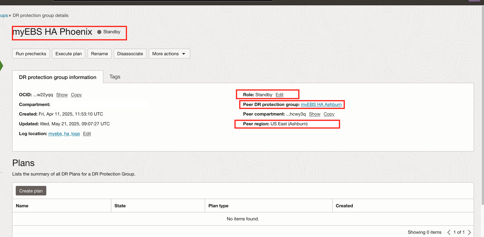

一旦完成關聯,OCI Full Stack DR 將會顯示類似圖 3.3.3 的內容。
  1. 目前的主要對等 DRPG 是鳳凰城 (區域 1)。
  2. 目前的待命對等 DRPG 是阿什本 (區域 2)。
Drpg-assoc-finish-phx-1.svg
圖 3.3.3:顯示個別 DRPG 觀點的對等關係
每當相關資訊環境 / 視觀表來自顯示所有 DR 保護群組 (如圖 3.4.3.2 所示) 的全域觀點時,都可以找到相同的資訊。
Drpg-assoc-finish-phx-2.svg
圖 3.4.3.2:從全域 DRPG 觀點顯示對等關係

作業 4.2:將成員資源新增至區域 2 中的 DRPG (阿什本)
您將新增清單中顯示的資源作為區域 2 中待命 DRPG 的成員。
  1. 兩個非移動的 Oracle E-Business Suite 應用程式伺服器 (已安裝 Oracle E-Business Suite,但未執行)。
  2. 適用於 Oracle E-Business Suite (Oracle Data Guard 待命對等) 的 RAC 資料庫。
Oracle E-Business Suite 要求應用程式伺服器必須存在於已安裝應用程式的兩個區域中。在已安裝 Oracle E-Business Suite 應用程式的待命區域中,應用程式伺服器應該隨時處於執行中狀態,但不會在待命區域中執行。
這表示作業系統和應用程式升級、修補程式和其他例行維護必須在兩個區域中獨立執行。
OCI Full Stack DR 將此模型視為非移動運算,因為 VM 不會複製到另一個區域,也不會在 DR 作業期間移動到任何其他區域。在 OCI Full Stack DR 中指定為非移動運算的運算執行處理開機裝置,不應複製到待命區域。因此,不會將包含用於非移動運算之開機裝置的複寫區塊磁碟區群組新增至 DR 保護群組 (DRPG)。
注意:如前所述,Oracle E-Business Suite 是唯一與一對 OCI Full Stack DR 保護群組相關聯的應用程式或服務是不尋常的。您也可以有其他 IaaS 和 PaaS 資源作為待命區域中的 DR 保護群組成員。
作業 4.2.1:瀏覽至待命 DR 保護群組
瀏覽至區域 2 中的 DR 保護群組,如圖 4.2.1 所示。
  1. 確定 OCI 區域相關資訊環境是區域 2 (阿什本)。
  2. 選取區域 2 中的 DR 保護群組。
drpg-add-member-nav-iad.svg
圖 4.2.1:瀏覽至區域 2 中的 DR 保護群組

作業 5:在區域 2 中建立 DR 計畫
此作業會建立與區域 2 (阿什本) 中待命 DR 保護群組關聯的基本切換、容錯移轉及開始展開計畫。
每個計畫的目的是將工作負載從主要區域 1 轉換為待命區域 2。兩個區域中的 DR 保護群組角色會自動回復為任何 DR 作業的一部分,因此區域 1 中的保護群組會成為待命資料庫,而區域 2 中的保護群組在容錯移轉或切換之後會成為主要群組。
OCI Full Stack DR 會根據先前任務中所新增的成員資源,以內建步驟預先植入這兩個計畫。系統會在後續的步驟中自訂計畫,以處理復原作業期間與 Oracle E-Business Suite 系統相關的所有作業。
DR 計畫一律會以待命角色在保護群組中建立;區域 2 目前是待命保護群組,因此我們將從阿什本開始。
依照圖 5-1 所示,選取區域 2 中的 DRPG 來建立基本計畫。
  2. 選擇區域 2 的待命 DRPG。
  3. 選取方案。
  4. 按一下建立計畫以開始處理。
圖 5-0:如何在區域 2 中開始建立基本 DR 計畫

作業 5.2:建立容錯移轉至區域 2 的 DR 計畫
依照相同的程序建立基本容錯移轉計畫,如圖 5-2 所示。
  1. 讓容錯移轉計畫的名稱簡單但有意義。
  2. 選取計畫類型。此撰寫時,只有四種計劃類型。
圖 5-2:建立 DR 容錯移轉計畫所需的參數
作業 5.3:在區域 2 中建立開始追溯的 DR 計畫
依照相同的程序建立開始展開計劃,如圖 5-3 所示。
  1. 讓開始展開計畫的名稱簡單但有意義。
圖 5-3:建立 DR 開始展開計畫所需的參數

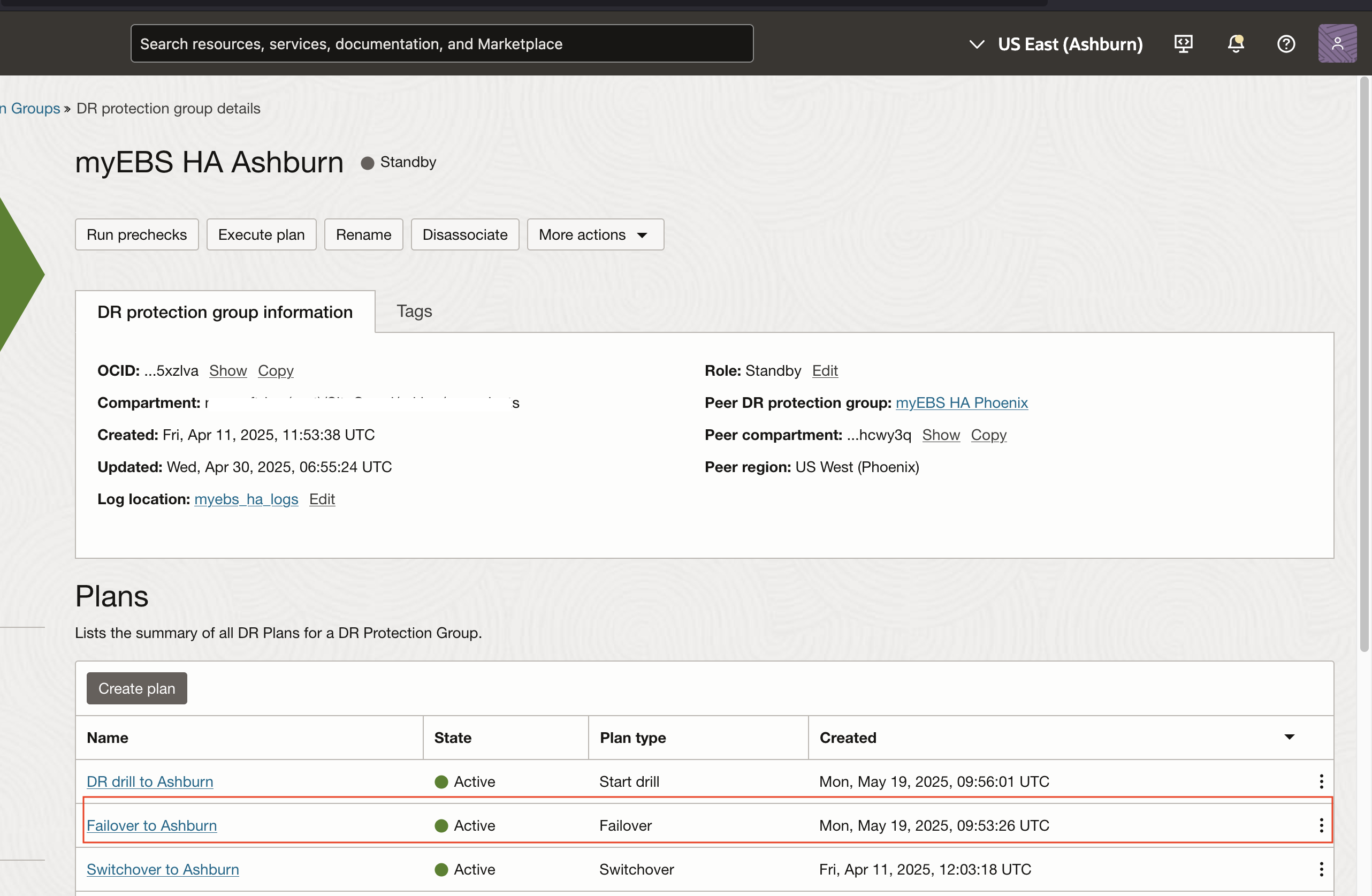

區域 2 中的待命 DR 保護群組現在應有三個 DR 計畫,如下圖所示。這將處理從區域 1 轉換到區域 2 的工作負載。您將在區域 1 建立類似的計畫,以便在後續的任務中將工作負載從區域 2 轉換回區域 1。
圖 5-4:顯示區域 2 中必須存在的三個基本 DR 計畫,再繼續進行任何作業。

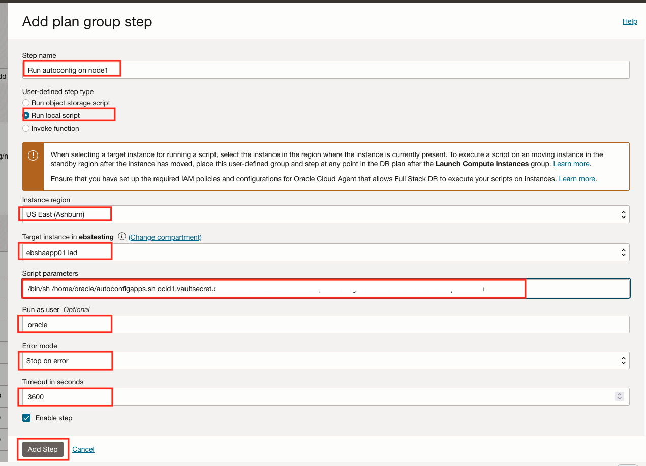

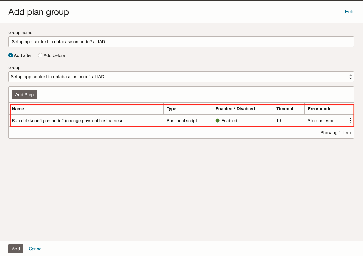

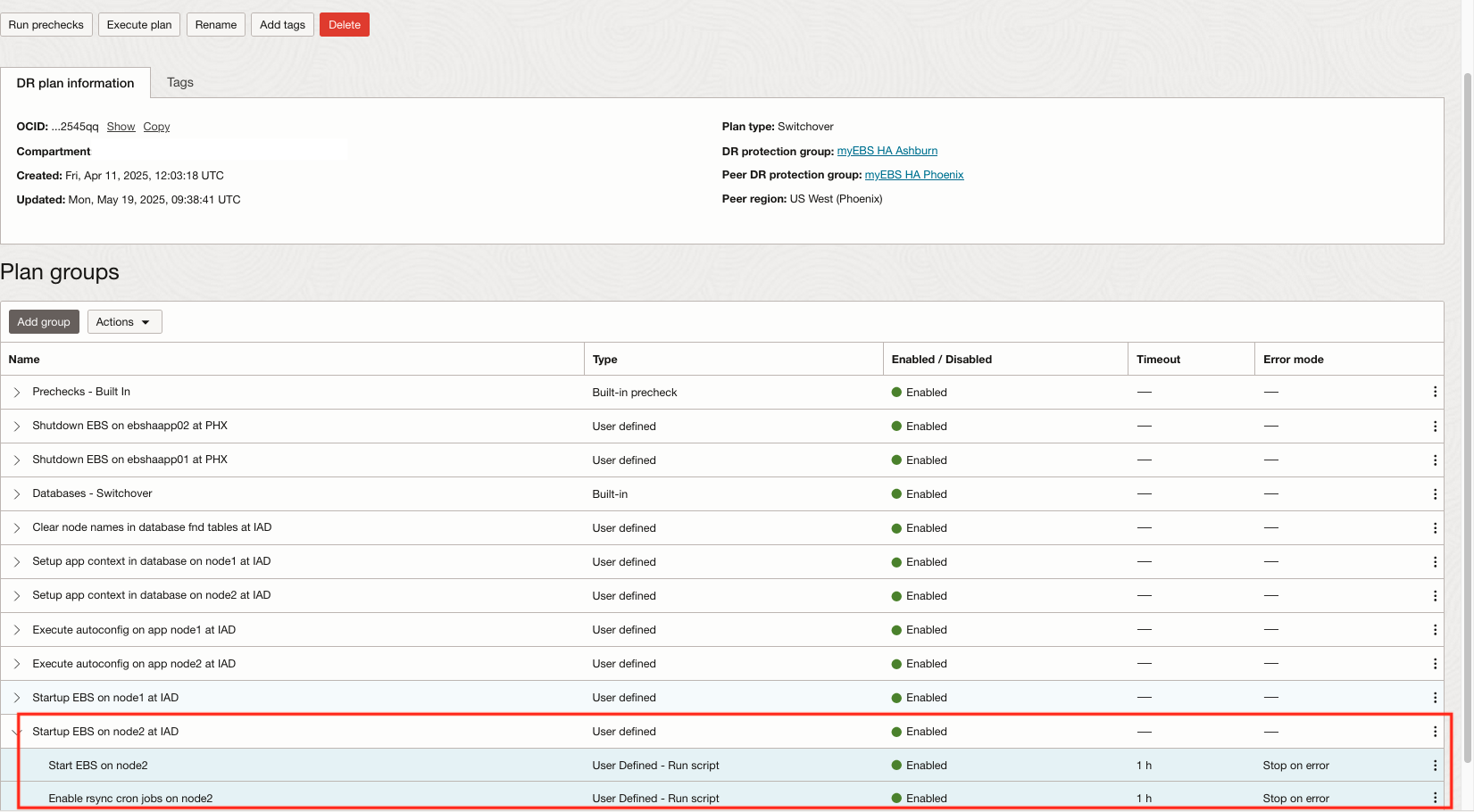

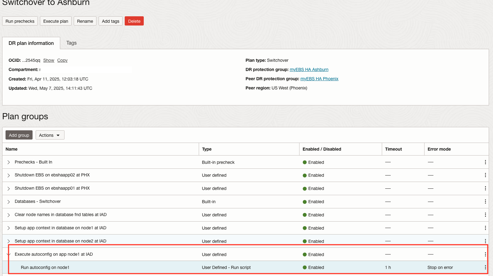

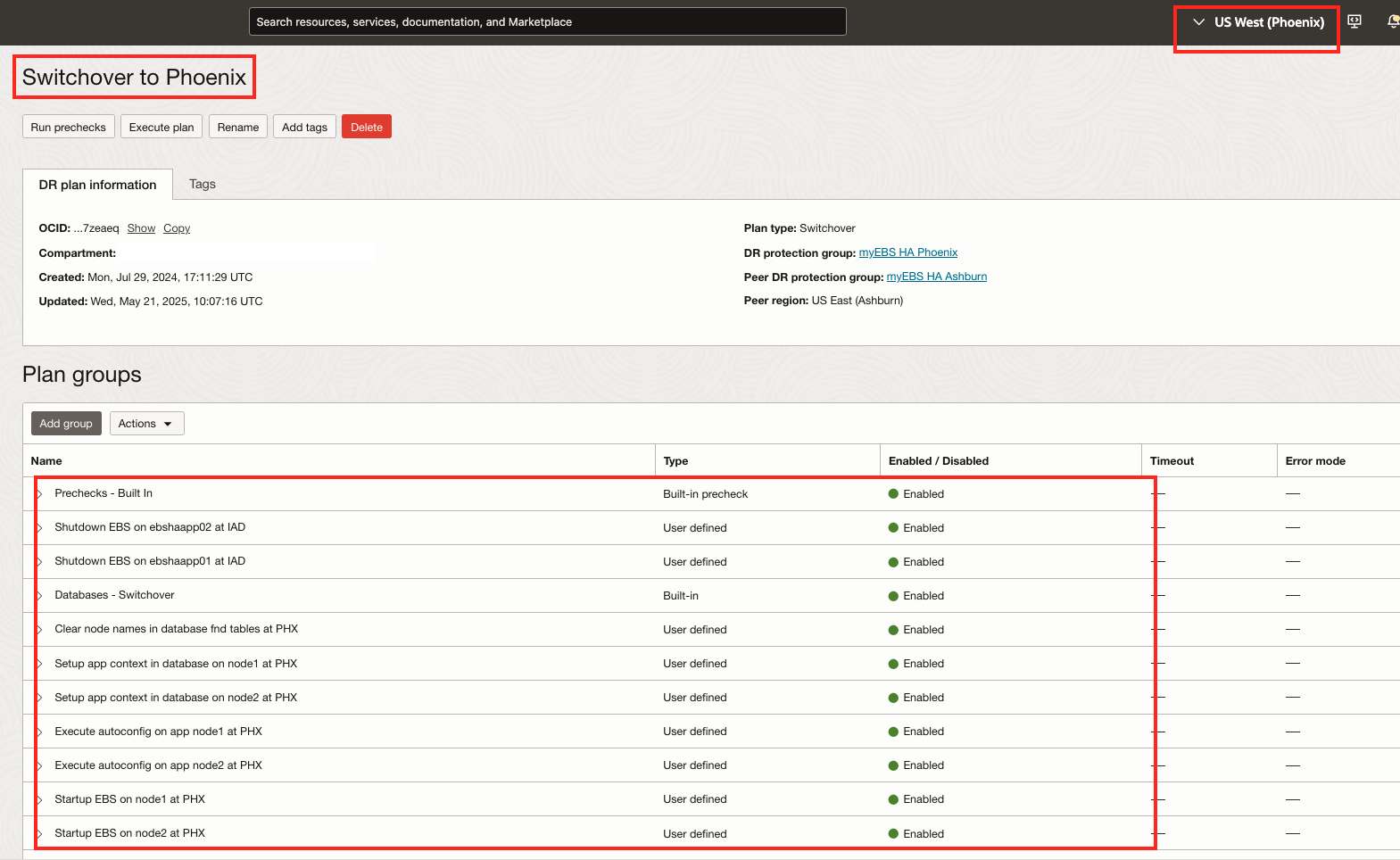

工作 6:自訂區域 2 中的 DR 計畫 (阿什本)
OCI Full Stack DR 具有內建智慧,可協調 OCI 基礎架構即服務 (IaaS) 和平台即服務 (PaaS) 資源的復原。OCI Full Stack DR 沒有內建智慧來協調 Oracle E-Business Suite 的復原,因為 Oracle E-Business Suite 目前並未提供 OCI 原生災害復原 API 來部署或管理自己的內建災害復原。
不過,OCI Full Stack DR 仍可透過將使用者定義的 DR 計畫群組和步驟新增至任務 5 所建立的基礎 DR 計畫中,來協調 Oracle E-Business Suite 的復原。使用者定義的步驟會呼叫在區域或專用 DR 控制節點的 Oracle E-Business Suite 應用程式伺服器上下載並安裝的 Oracle E-Business Suite 指令碼,作為任務 2.3 的一部分。以下是使用者定義的高層次計畫群組。需要新增的計畫群組將視 DR 計畫類型而有所不同。

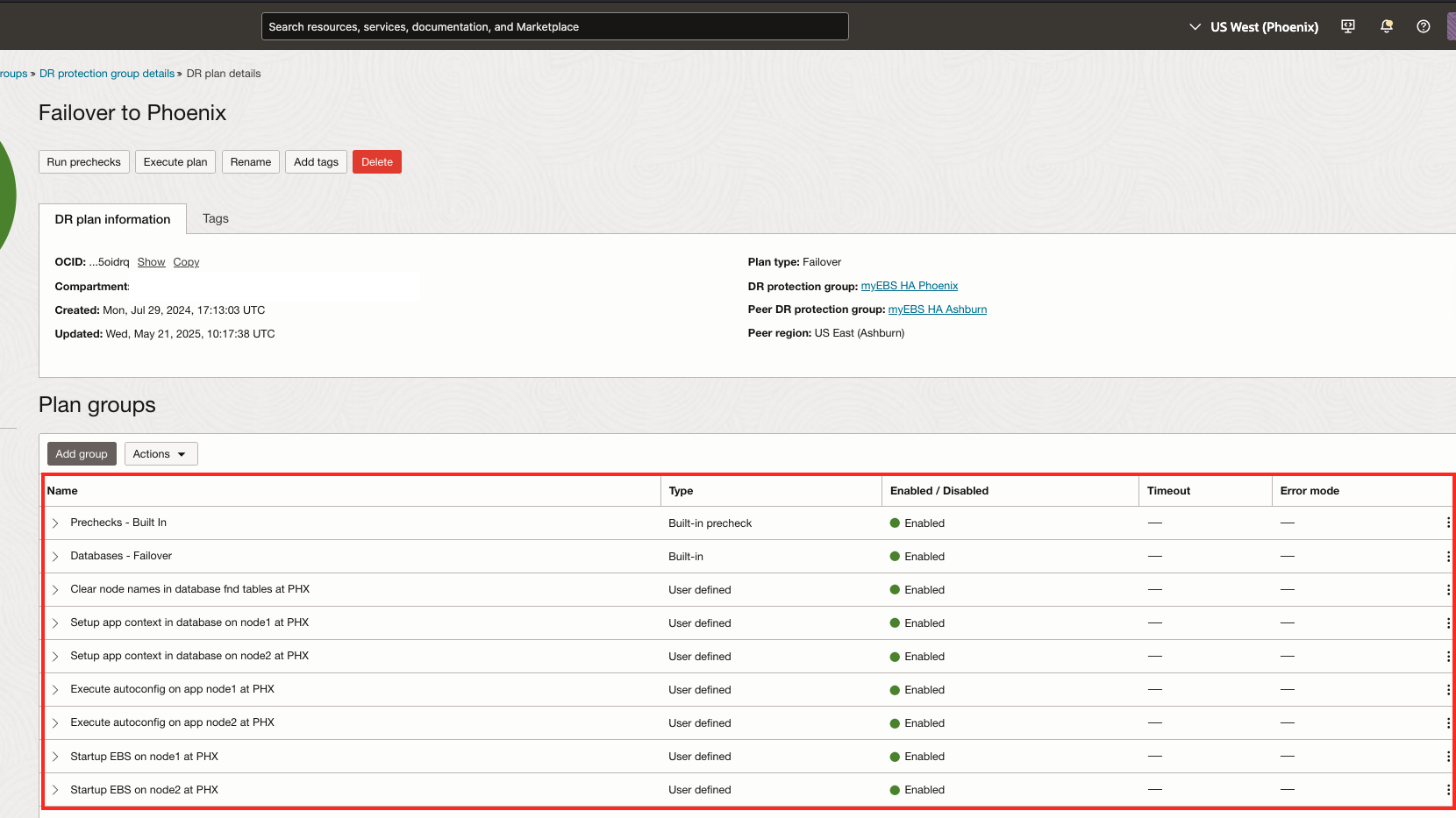

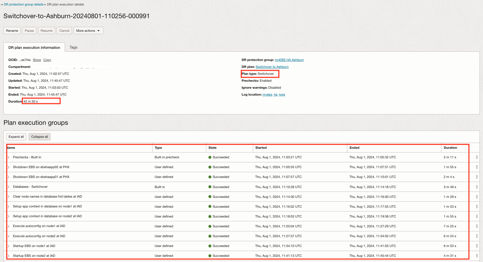

  1. 關閉 Oracle E-Business Suite,並停用 node2 區域 1 上的 rsync 工作。
  2. 關閉 Oracle E-Business SuiteS,並停用 node1 區域 1 上的 rsync 工作。
  3. 清除區域 2 之資料庫 FND 表格中的節點名稱。
  4. 在 node1 區域 2 的資料庫中設定應用程式內容。
  5. 在 node2 區域 2 的資料庫中設定應用程式內容。
  6. 在 node1 的區域 2 執行 autoconfig。
  7. 在 node2 的區域 2 執行 autoconfig。
  8. 在區域 2 的 node1 上啟動 Oracle E-Business Suite 並啟用 rsync 工作。
  9. 在區域 2 的 node2 上啟動 Oracle E-Business Suite 並啟用 rsync 工作。

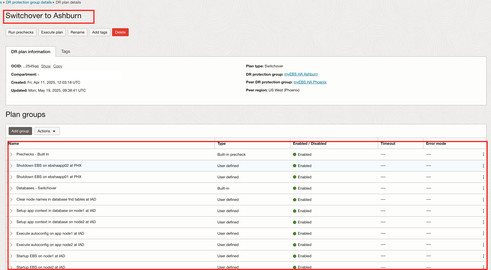

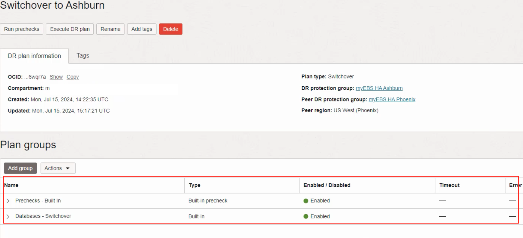

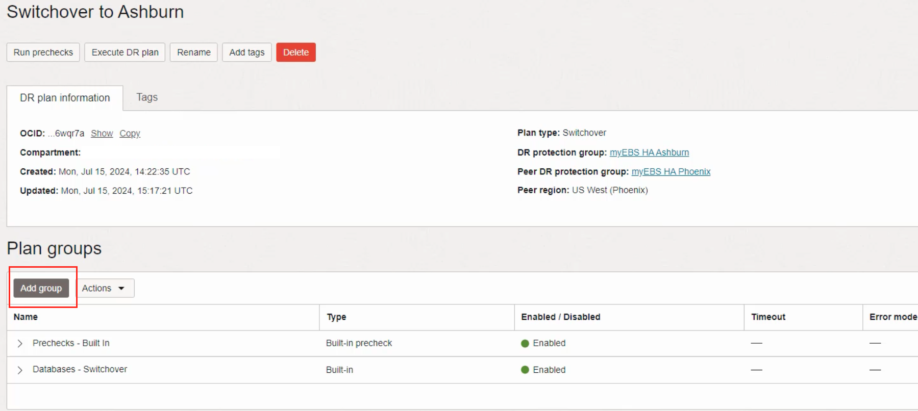

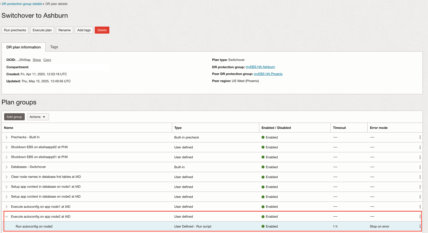

作業 6.1:選取切換計畫
從導覽至在任務 5 中建立的切換計畫開始。
圖 6.1:選取區域 2 中的切換計畫

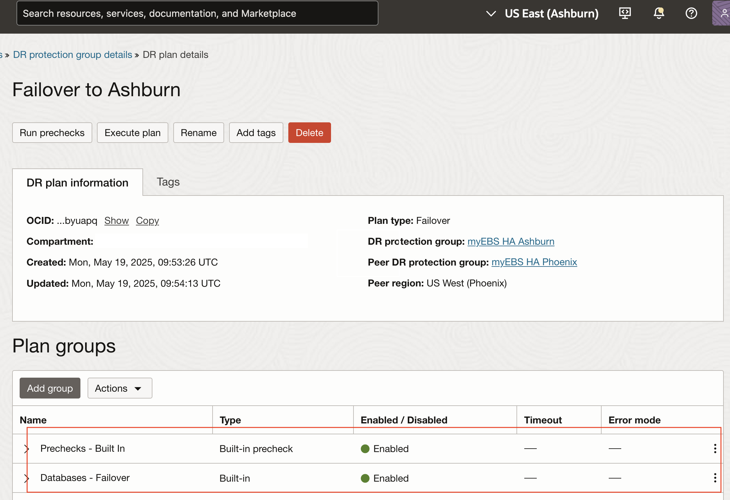

OCI Full Stack DR 將會產生預先檢查內建和資料庫切換計畫群組,這是根據我們新增至區域 1 和區域 2 中 DR 保護群組的成員所產生。
圖 6.1.1:區域 2 中切換計畫的預設計畫群組

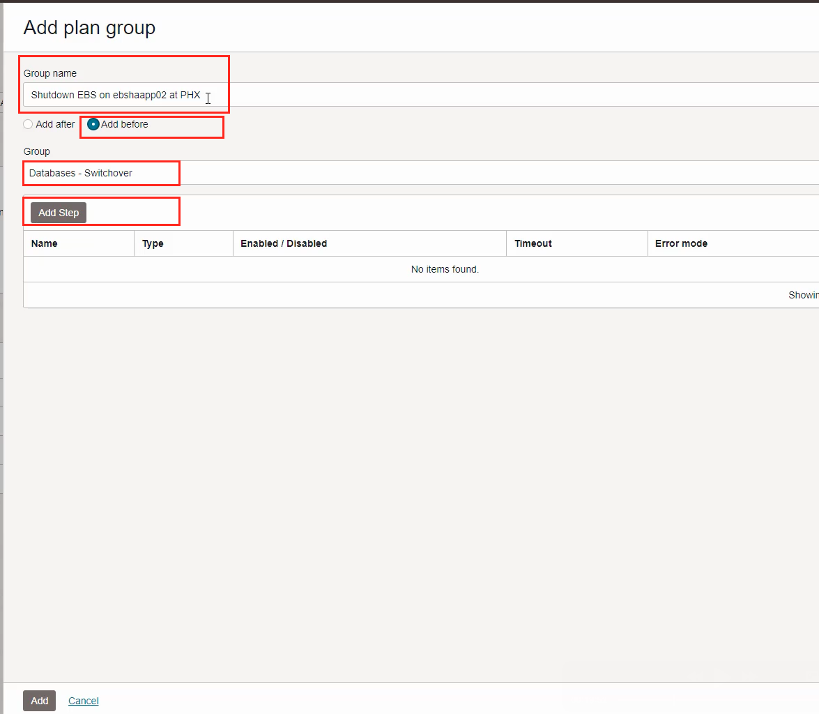

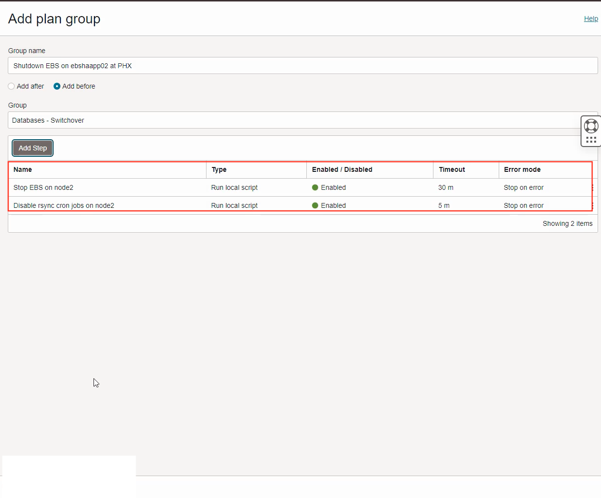

作業 6.2.2:提供計畫群組名稱、訂單及新增步驟

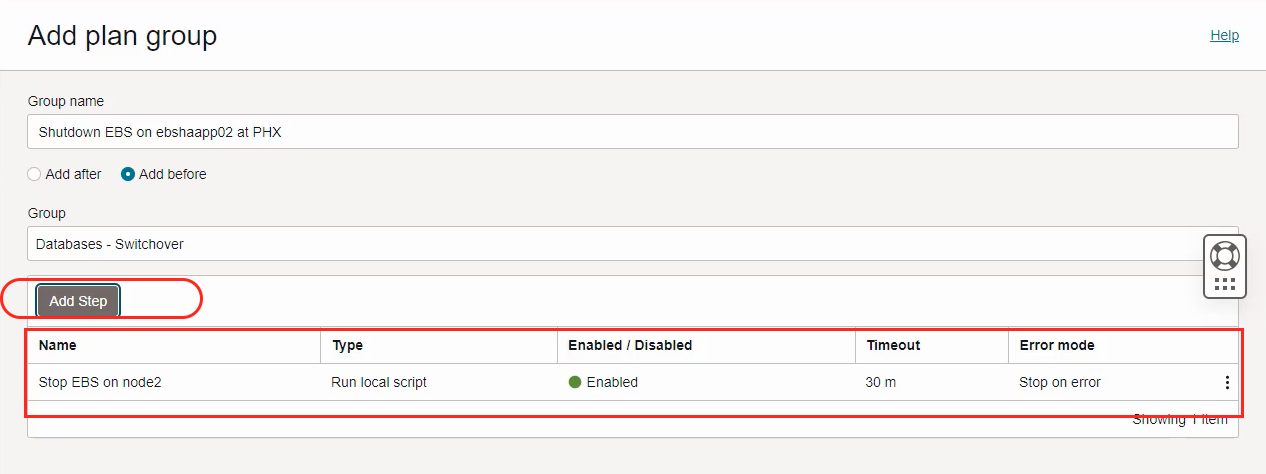

DR 計畫群組可以包含許多平行執行的步驟。我們將新增兩個步驟來執行 bash 指令碼,以停止 node2 上的 Oracle E-Business Suite,並停用 node2 區域 1 上的 rsync cron 工作。在 node2 的範例名稱為 ebshaapp02phx 。
  1. 提供簡單但描述性的名稱給計畫群組。
  2. 選取計畫群組將插入 DR 計畫的位置。在此情況下,我們將在 Databases-Switchover 計畫群組之前插入使用者定義的計畫群組。
  3. 選取內建的資料庫 - 切換計畫群組。
  4. 我們將新增兩個步驟。第一個步驟是停止節點 2 上的 Oracle E-Business Suite,第二個命令檔則是停用節點 2 上的 rsync 工作。
  5. 按一下新增步驟以開啟對話方塊,我們會在其中指定停止 node2 上 Oracle E-Business Suite 的命令檔。
圖 6.2.2:關閉 Oracle E-Business Suite 及停止 rsync 工作的計畫群組

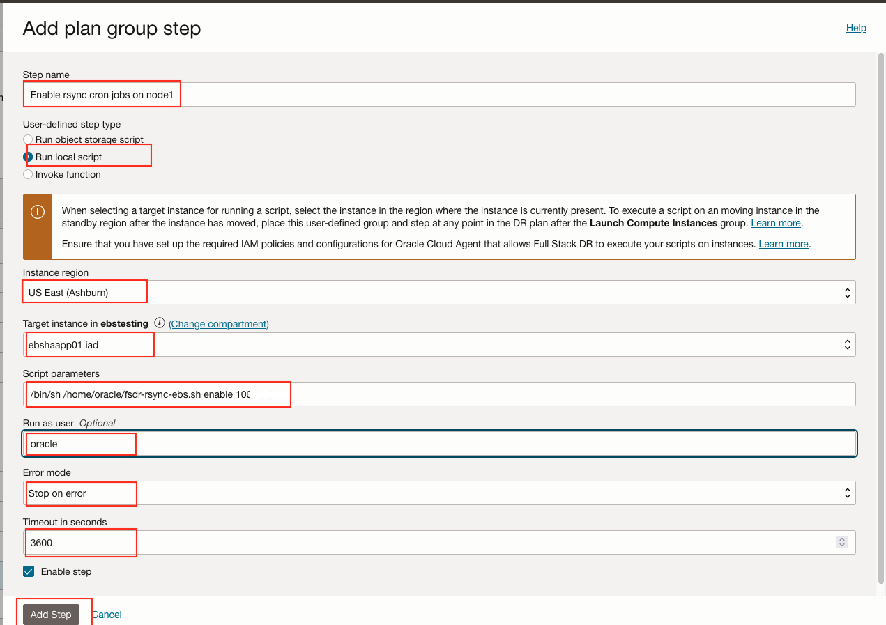

新增計畫群組步驟對話方塊可讓我們指定此步驟將執行之項目的參數,以及復原期間的動作方式。我們將在此計畫群組中新增兩個步驟。

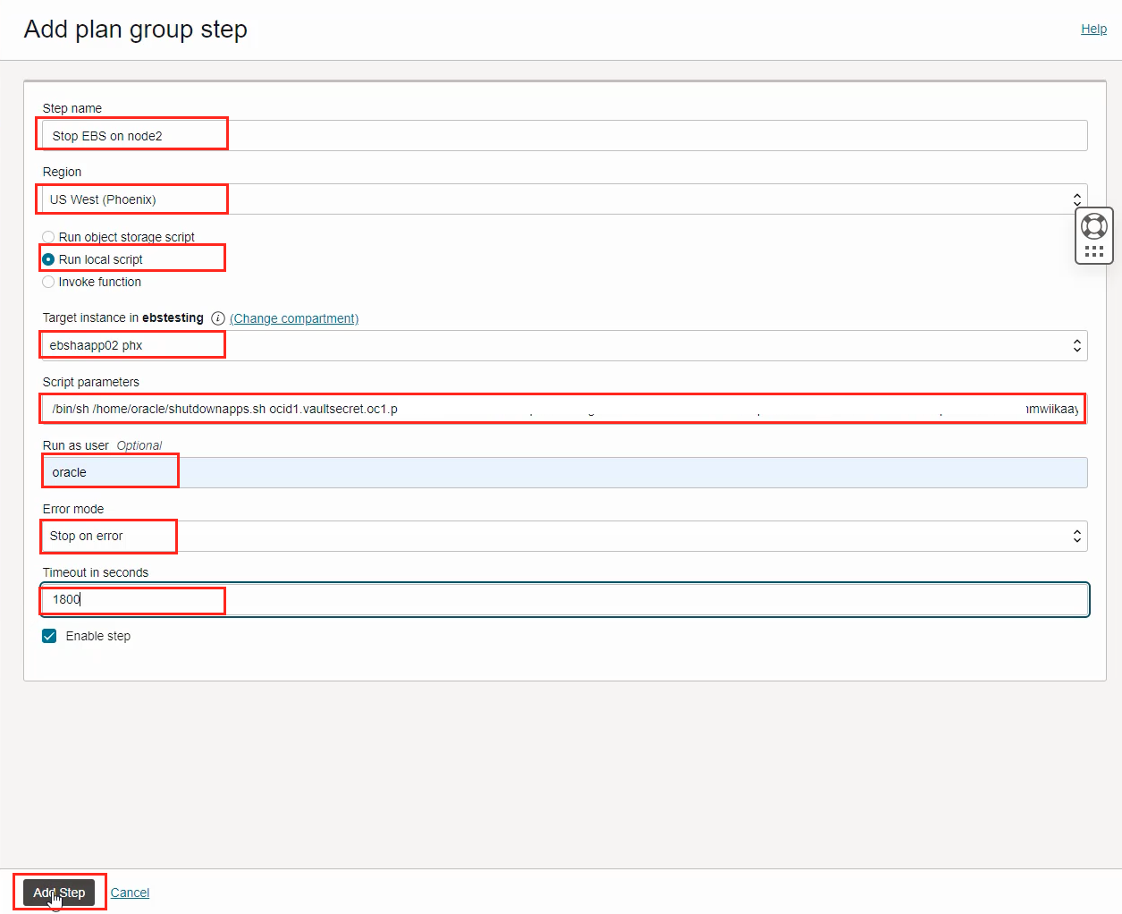

對於此設定,節點 2 為 ebshaapp02phx
我們將說明此對話方塊中的所有欄位,但後續步驟中仍會將此詳細資訊保留在所有剩餘的螢幕擷取畫面中,因為我們只重複執行相同的程序。
  1. 說明此步驟執行之工作的描述性名稱。
  2. 選取區域 1,因此在我們的案例中,它是鳳凰城。
  3. 選取執行本機命令檔。
  4. 選取包含 Oracle E-Business Suite 應用程式 node2 的正確區間,並選取節點 2 (若為 ebshaapp02phx)。
  5. 貼上您在 Oracle E-Business Suite 應用程式 node2 上安裝 shutdownapps.sh 指令碼的絕對路徑 (使用正確的參數)。您可以從作業 2.3 中提供的 GitHub 連結參照讀我檔案詳細資訊,瞭解確實的語法。
  6. 指定 oracle 作為執行命令檔的使用者。
  7. 如果指令碼無法停止 node2 上的 Oracle E-Business Suite 應用程式,則 DR 計畫應停止。這將允許任何人查看有問題並加以修正。OCI Full Stack DR 提供修正問題後,繼續執行切換計畫的機會。
  8. OCI Full Stack DR 宣告失敗之前的預設值為 60 分鐘 (3600 秒)。此值可變更為 1800 秒,或是覺得為更真實的逾時值。
  9. 按一下新增步驟以新增此步驟至計劃群組。
    圖 6.2.3.1:在節點 2 上建立停止 Oracle E-Business Suite 之計畫步驟的參數

    圖 6.2.3.2:已新增停止節點 2 步驟上的 Oracle E-Business Suite
  11. 按一下新增步驟,將第二個步驟新增至此計畫群組。
  12. 說明此步驟執行之工作的描述性名稱。
  13. 選取區域 1,因此在我們的案例中為鳳凰城。
  14. 選取執行本機命令檔。
  15. 選取包含 Oracle E-Business Suite 應用程式 node2 的正確區間,並選取節點 2 (若為 ebshaapp02phx)。
  16. 貼上您在 Oracle E-Business Suite 應用程式 node2 上安裝 fsdr-rsync-ebs.sh 指令碼的絕對路徑 (使用正確的參數)。您可以從作業 2.3 中提供的 GitHub 連結參照讀我檔案詳細資訊,瞭解確實的語法。
  17. 指定 oracle 作為執行命令檔的使用者。
  18. 如果命令檔無法停用 node2 上的 rsync 工作,則 DR 計畫應停止。這將允許任何人查看有問題並加以修正。OCI Full Stack DR 提供修正問題後,繼續執行切換計畫的機會。
  19. OCI Full Stack DR 宣告失敗之前的預設值為 60 分鐘 (3600 秒)。此值可變更為 300 秒,或是覺得為更真實的逾時值。
  20. 按一下新增步驟以新增此步驟至計劃群組。
    圖 6.2.3.1:建立在節點 2 上停用 rysnc 工作之計畫步驟的參數
  21. 步驟 2 新增後會顯示如下。
    圖 6.2.3.2:新增節點 2 上的停用 rysnc 工作
任務 6.2.4:完成新增計畫群組與步驟
停止 Oracle E-Business Suite 應用程式和停用 node2 上的 rsync 工作都會新增至 DR 計畫群組。
  1. 按一下新增,將 DR 計畫群組和步驟新增至 DR 計畫。
    圖 6.2.4.1:完成新增計畫群組和停止 Oracle E-Business Suite 的步驟,以及停用 node1 上的 rsync 工作

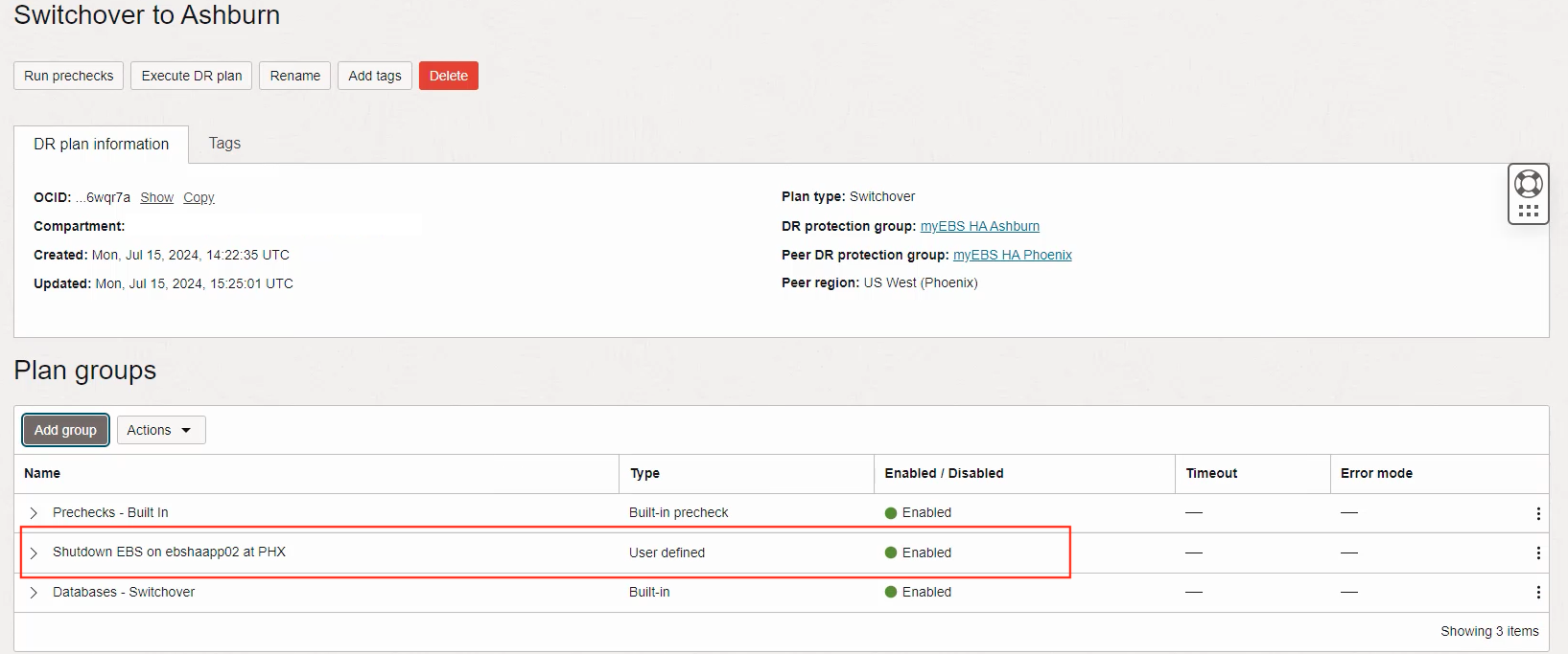

  2. 確認切換計畫中有新增的計畫群組。
    圖 6.2.4.1:停止 Oracle E-Business Suite 並停用新增之 node1 計畫群組的 rsync 工作

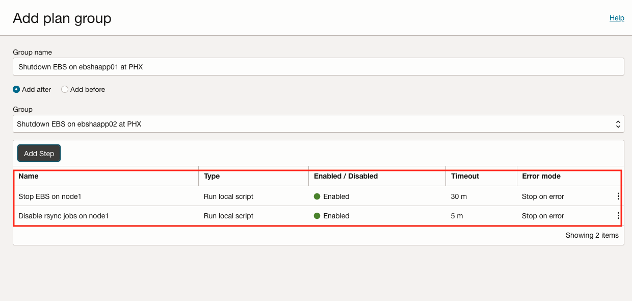

任務 6.3:建立計畫群組以關閉 Oracle E-Business Suite,並停用節點 1 上的 Rsync 工作 (位於區域 1)

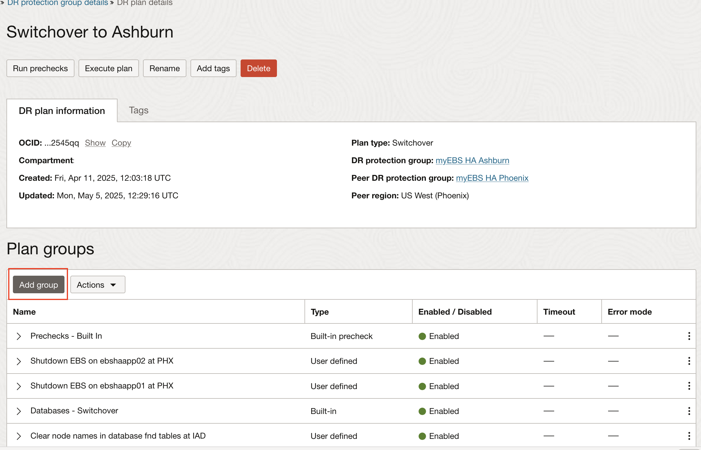

現在讓我們新增下一個使用者定義的計畫群組。
此使用者定義的計畫群組將關閉 Oracle E-Business Suite,並停用 node1 區域 1 上的 rsync 工作。此計畫群組將包含兩個步驟,這些步驟會呼叫已下載至任務 2.3 中 Oracle E-Business Suite 應用程式伺服器節點的 shutdownapps.sh 與 fsdr-rsync-ebs.sh 雜湊指令碼。
作業 6.3.1:選取新增計畫群組
開始處理以新增計畫群組。
  1. 按一下新增群組即可開始。
    圖 6-3.1:開始新增計畫群組以關閉 Oracle E-Business Suite,並停用 node1 上的 rsync 工作

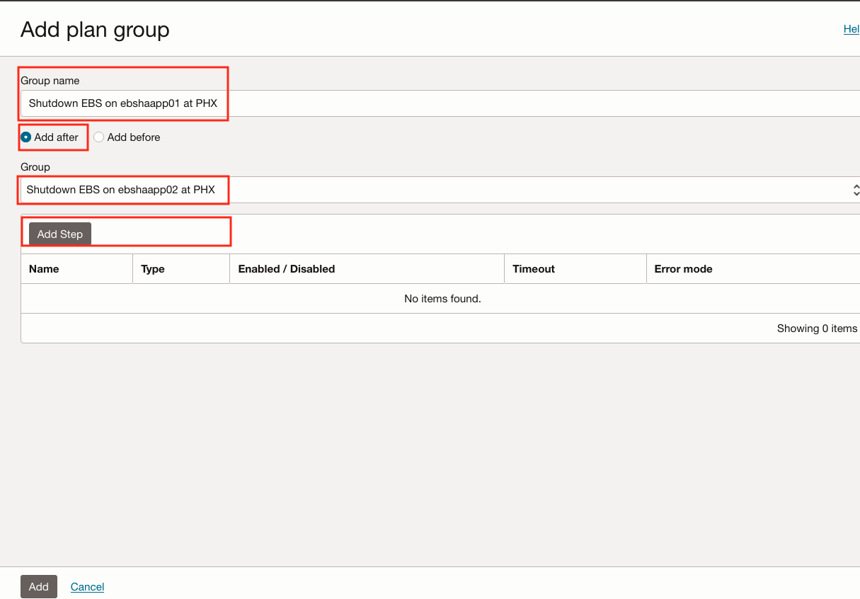

作業 6.3.2:提供計畫群組名稱、訂單及新增步驟
DR 計畫群組可以包含許多平行執行的步驟。我們將新增兩個步驟來執行 bash 指令碼,以停止 node1 上的 Oracle E-Business Suite,並停用 node1 區域 1 上的 rsync cron 工作。在 node1 的範例名稱為 ebshaapp01phx 。

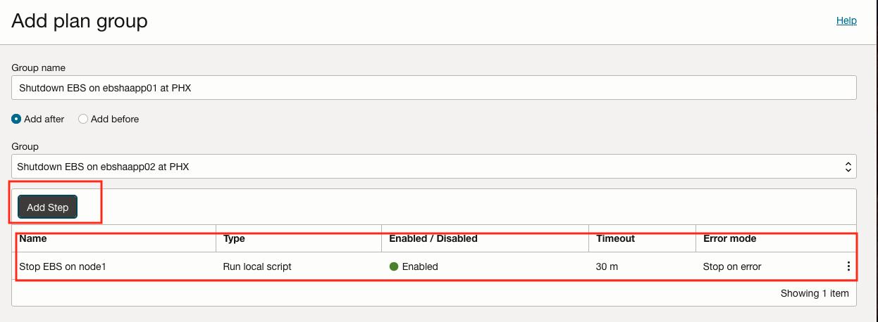

  2. 選取計畫群組將插入 DR 計畫的位置。In this case, we are going to insert our user-defined plan group add after the Shutdown EBS on node2 at PHX plan group.
  3. 選取使用者定義的 Shutdown EBS on node2 at PHX 計畫群組。
  4. 我們將新增兩個步驟。第一個步驟是停止節點 1 上的 Oracle E-Business Suite,第二個命令檔則是停用節點 1 上的 rsync 工作。
圖 6.3.2:關閉 Oracle E-Business Suite 及停止 rsync 工作的計畫群組

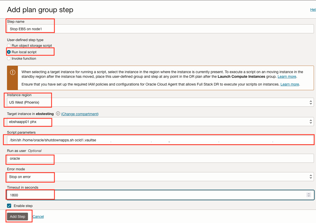

作業 6.3.3:提供步驟名稱和本機命令檔參數
對於此設定,節點 1 為 ebshaapp01phx
  2. 選取使用者定義的類型作為執行本機命令檔。
  4. 選取包含 Oracle E-Business Suite 應用程式 node1 的正確區間,並選取節點 1 (若為 ebshaapp01phx)。
  7. 如果指令碼無法停止 node1 上的 Oracle E-Business Suite 應用程式,則 DR 計畫應停止。這將允許任何人查看有問題並加以修正。OCI Full Stack DR 提供修正問題後,繼續執行切換計畫的機會。
    圖 6.3.3.1:在節點 1 上建立停止 Oracle E-Business Suite 之計畫步驟的參數
  10. 步驟 1 新增後,會顯示如下所示。
    圖 6.3.3.2:已新增停止節點 1 步驟上的 Oracle E-Business Suite
  14. 選取執行本機命令檔。
  15. 選取包含 Oracle E-Business Suite 應用程式 node1 的正確區間,並選取節點 1 (若為 ebshaapp02phx)。
  18. 如果命令檔無法停用 node1 上的 rsync 工作,則 DR 計畫應停止。這將允許任何人查看有問題並加以修正。OCI Full Stack DR 提供修正問題後,繼續執行切換計畫的機會。
    圖 6.3.3.1:建立在節點 1 上停用 rysnc 工作之計畫步驟的參數
  21. 步驟 2 新增後會顯示如下。
    圖 6.3.3.2:新增節點 1 上的停用 rysnc 工作

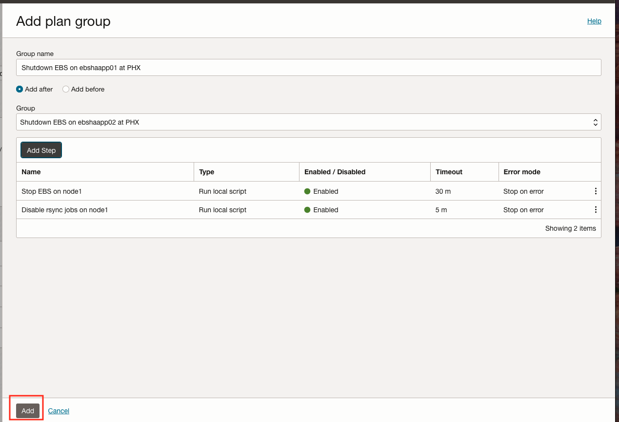

任務 6.3.4:完成新增計畫群組與步驟
    圖 6.3.4.1:完成新增計畫群組和停止 Oracle E-Business Suite 的步驟,以及停用 node1 上的 rsync 工作

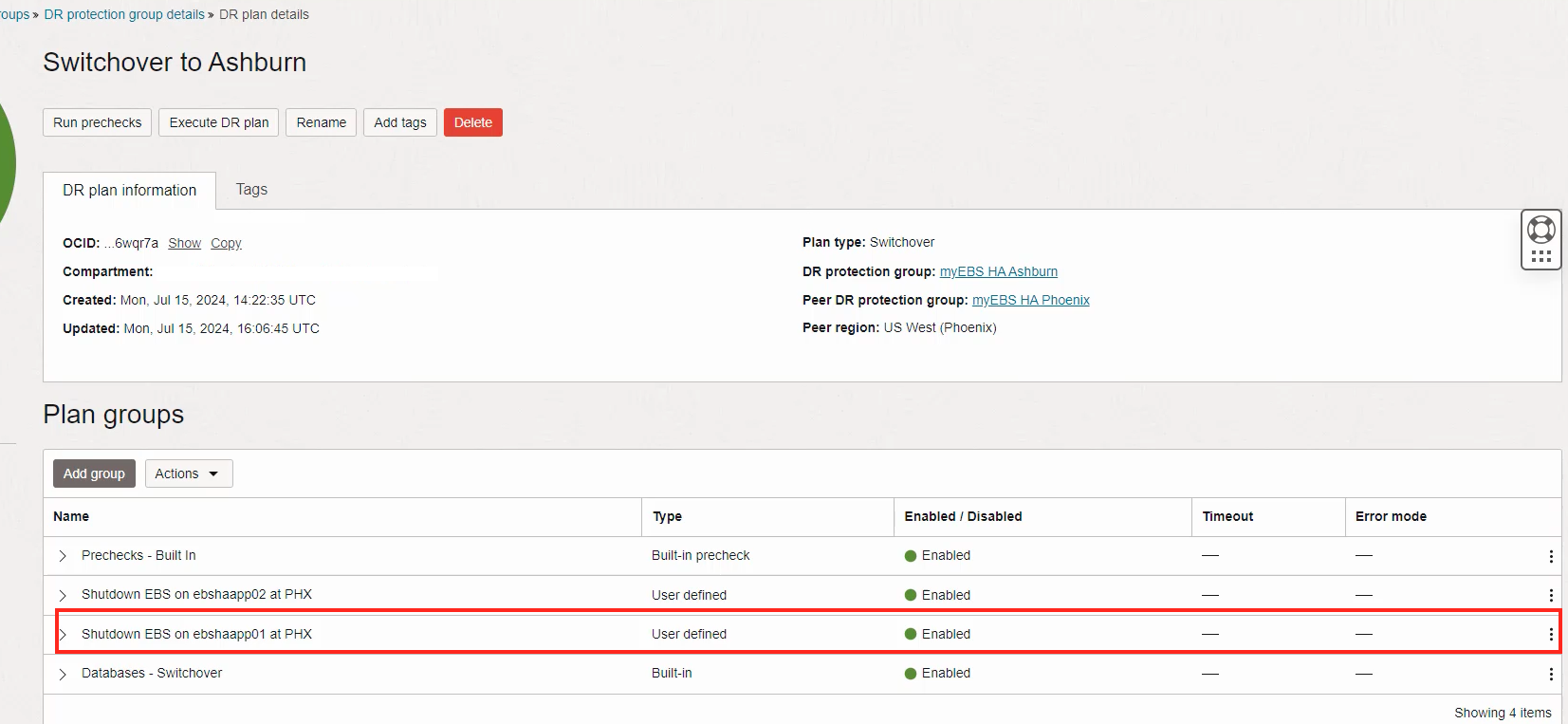

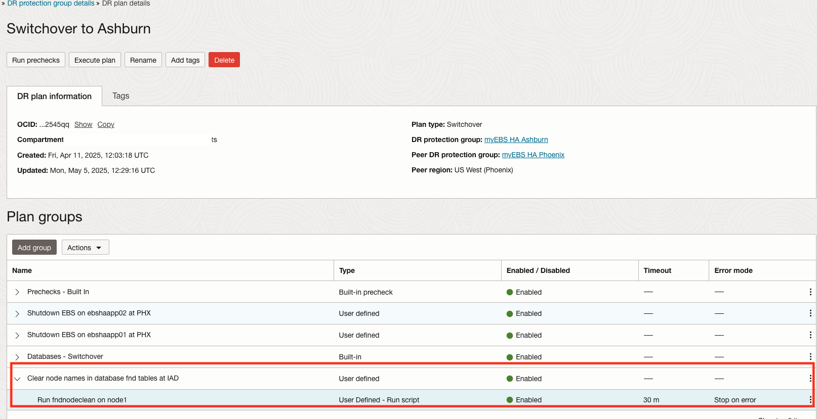

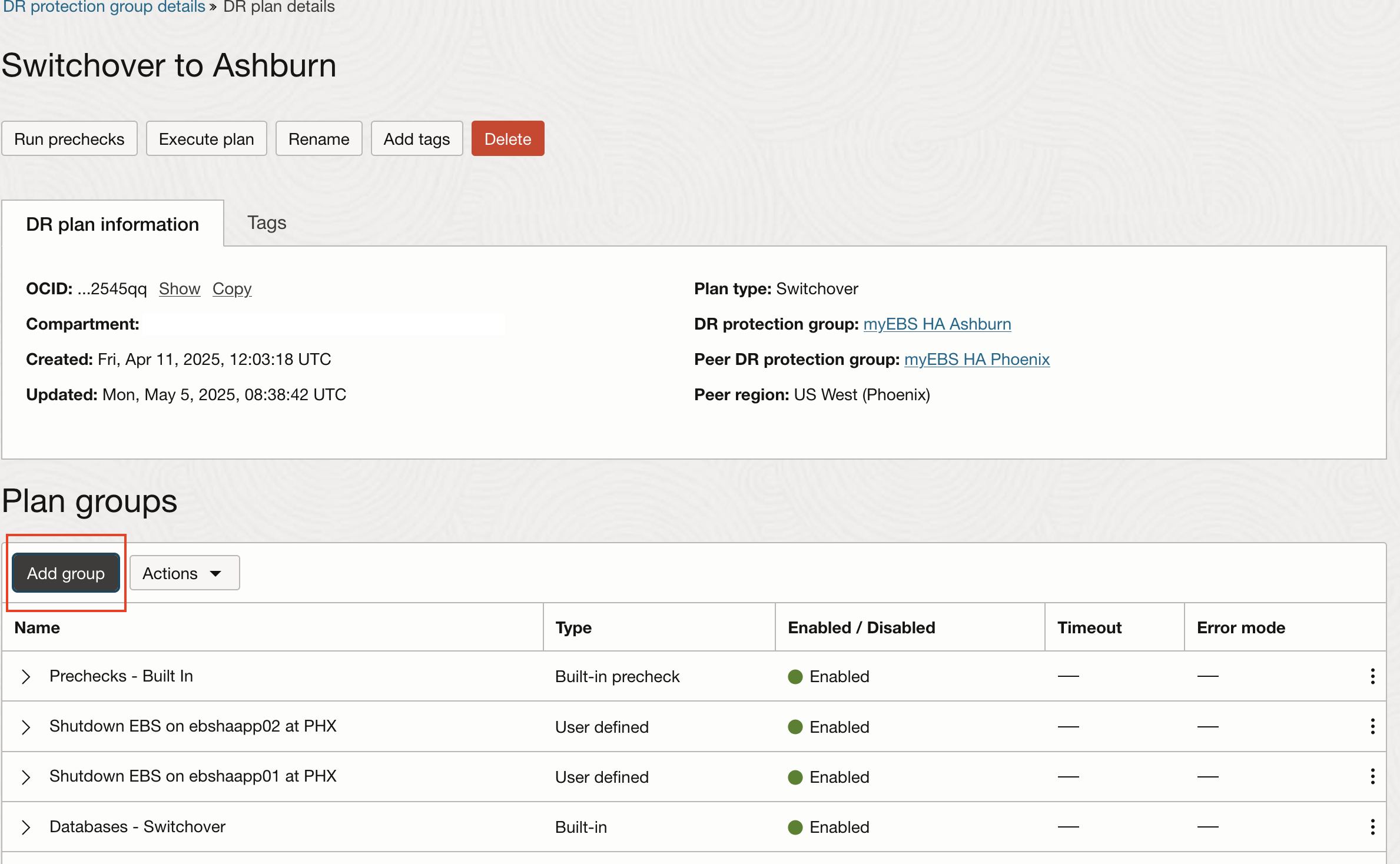

  2. 確認切換計畫中有新增的計畫群組。
    圖 6.3.4.1:停止 Oracle E-Business Suite 並停用新增之 node1 計畫群組的 rsync 工作

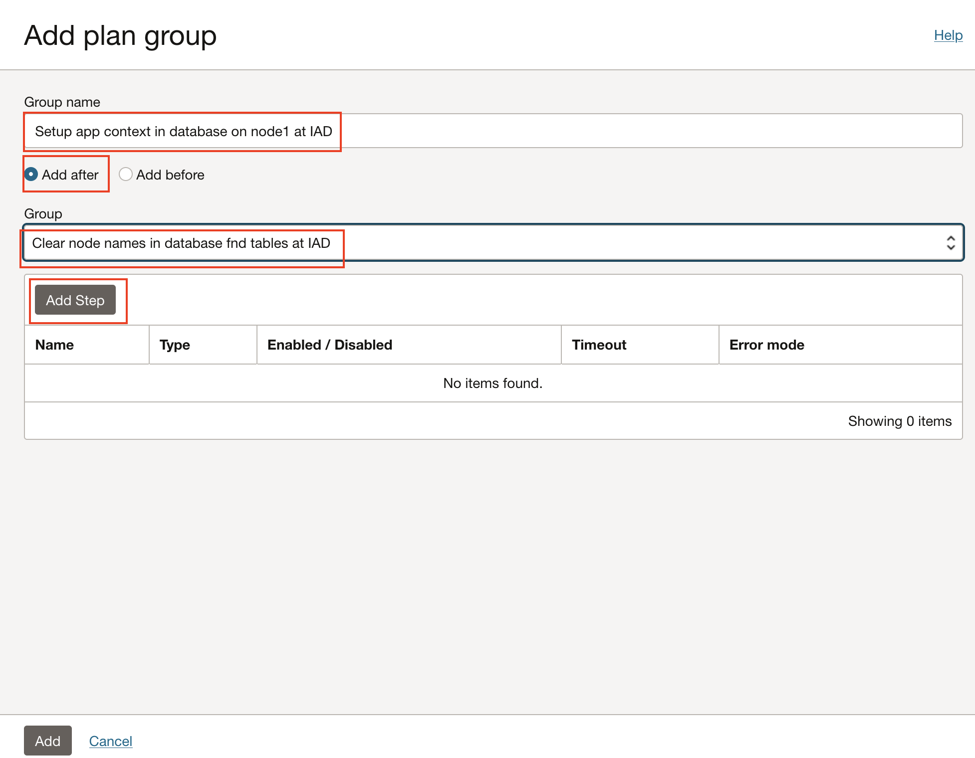

作業 6.4:在區域 2 的資料庫 fnd 表格中建立清除節點名稱的計畫群組
此使用者定義的計畫群組將會清除區域 2 之資料庫 fnd 表格中的節點名稱。此計畫群組將包含一個呼叫 fndnodeclean.sh bash 指令碼的步驟,該指令碼已下載至任務 2.3 中的 Oracle E-Business Suite 應用程式伺服器節點。

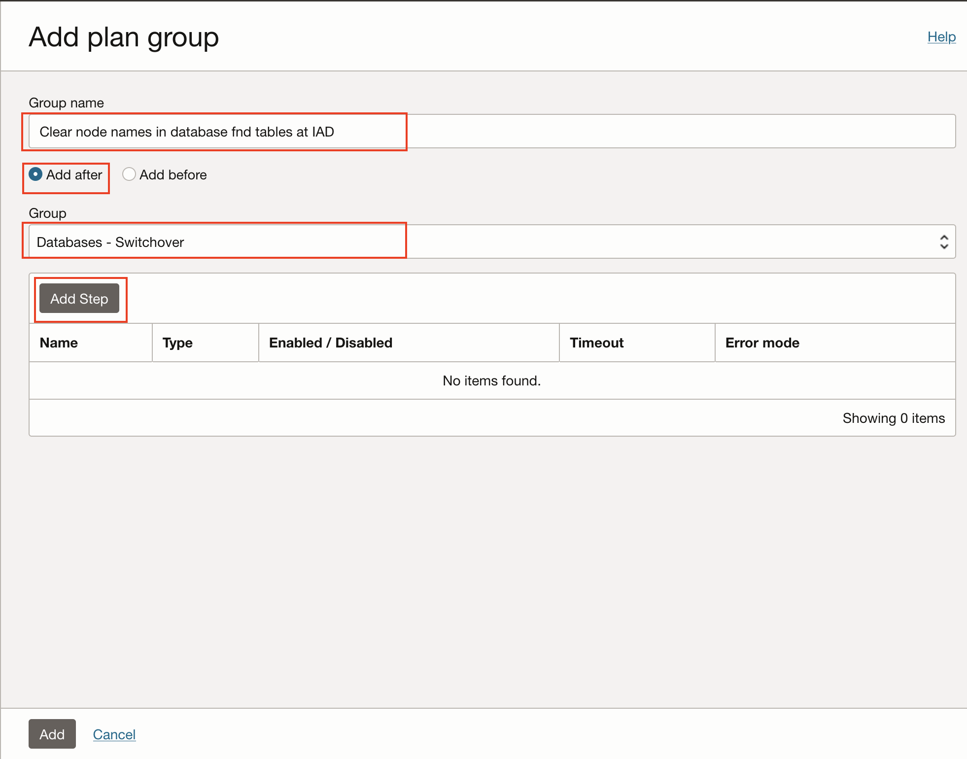

作業 6.4.1:選取新增計畫群組
開始處理以新增計畫群組。
  1. 按一下新增群組即可開始。
    圖 6.4.1:開始新增計畫群組以關閉 Oracle E-Business Suite,並停用 node1 上的 rsync 工作
作業 6.4.2:提供計畫群組名稱、訂單及新增步驟
我們將新增一個來執行 bash 命令檔,以清除 node1 區域 1 之資料庫 fnd 表格中的節點名稱。在 node1 的範例名稱為 ebshaapp01iad 。
  2. 選取計畫群組將插入 DR 計畫的位置。在此情況下,我們將在資料庫 - 切換計畫群組之後新增使用者定義的計畫群組。
  4. 我們將新增一個步驟來清除資料庫 FND 表格中的節點名稱。
  5. 按一下新增步驟以開啟對話方塊,我們會在其中指定清除資料庫 fnd 表格中節點名稱的命令檔。
圖 6.4.2:清除資料庫 fnd 表格中節點名稱的計畫群組。

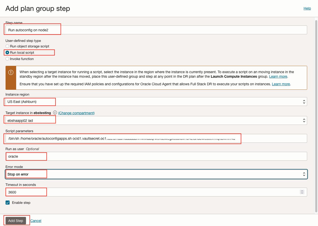

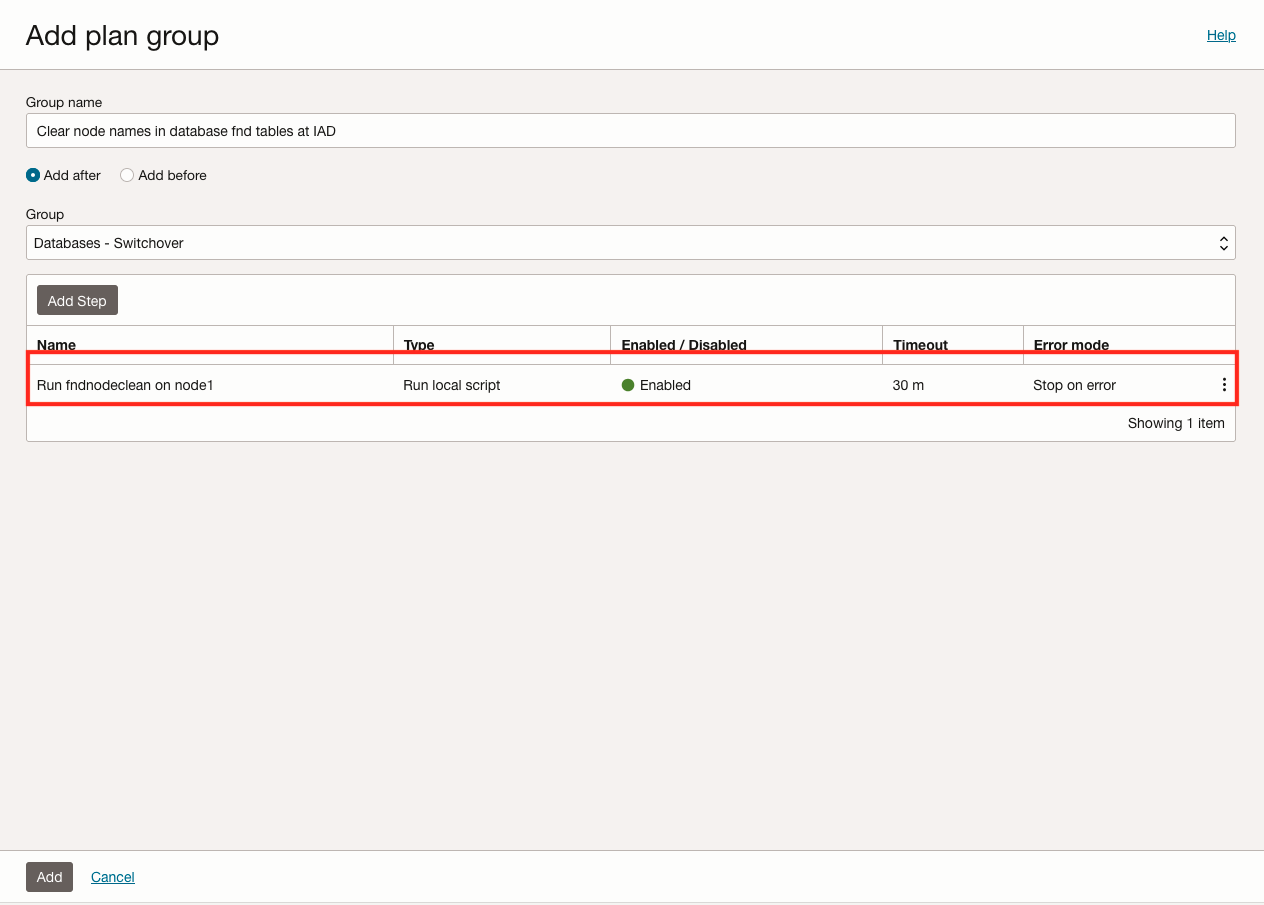

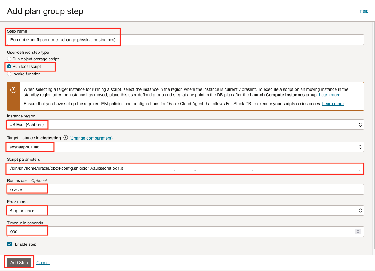

作業 6.4.3:提供步驟名稱和本機命令檔參數
新增計畫群組步驟對話方塊可讓我們指定此步驟將執行之項目的參數,以及復原期間的動作方式。我們將在此計畫群組中新增單一項目。
對於此設定,節點 1 為 ebshaapp01iad
  3. 選取「區域 2」,以我們的案例為 Ashburn 。
  4. 選取包含 Oracle E-Business Suite 應用程式 node1 的正確區間,並選取節點 1 (若為 ebshaapp01iad)。
  5. 貼上您在 Oracle E-Business Suite 應用程式 node1 上安裝 fndnodeclean.sh 指令碼的絕對路徑 (使用正確的參數)。您可以從作業 2.3 中提供的 GitHub 連結參照讀我檔案詳細資訊,瞭解確實的語法。
  8. OCI Full Stack DR 宣告失敗之前的預設值為 60 分鐘 (3600 秒)。此值可變更為 900 秒,或是覺得為更真實的逾時值。
    圖 6.4.3.1:建立計畫步驟以清除資料庫 fnd 表格中節點名稱的參數
    圖 6.4.3.2:清除資料庫 FND 表格中的節點名稱
任務 6.4.4:完成新增計畫群組與步驟
清除資料庫 FND 表格中節點名稱的步驟會新增至 DR 計畫群組。
    圖 6.4.4.1:完成新增計畫群組和步驟,以清除資料庫 FND 表格中的節點名稱
  2. 確認切換計畫中有新增的計畫群組。
    圖 6.4.4.2:清除新增之 node1 計畫群組中資料庫 FND 表格的節點名稱

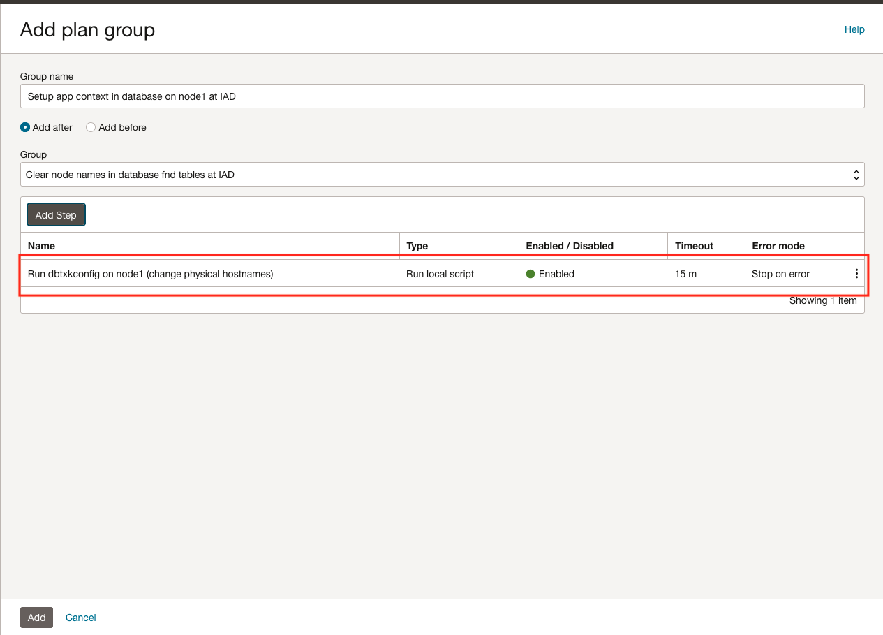

任務 6.5:建立計畫群組以在區域 2 的 node1 上設定資料庫中的應用程式內容
此使用者定義的計畫群組將在 node1 區域 2 的資料庫中設定應用程式相關資訊環境。此計畫群組將包含一個呼叫 dbtxkconfig.sh bash 指令碼的步驟,該指令碼已下載至任務 2.3 中的 Oracle E-Business Suite 應用程式伺服器節點。
作業 6.5.1:選取新增計畫群組
開始處理以新增計畫群組。
  1. 按一下新增群組即可開始。
    圖 6.5.1:開始新增計畫群組以在 node1 的資料庫中設定應用程式相關資訊環境
任務 6.5.2:提供計畫群組名稱、順序及新增步驟
我們將新增一個步驟來執行 bash 命令檔,以在區域 2 的 node1 上設定資料庫中的應用程式相關資訊環境。在 node1 的範例名稱為 ebshaapp01iad 。
  2. 選取計畫群組將插入 DR 計畫的位置。In this case, we are going to insert our user-defined plan group add after the Clear node names in database fnd tables at IAD plan group.
  3. 選取內建的清除 IAD 資料庫 FND 表格中的節點名稱計畫群組。
  4. 我們將新增一個步驟來設定 node1 資料庫中的應用程式相關資訊環境。
  5. 按一下新增步驟以開啟對話方塊,我們會在其中指定在 node1 上設定資料庫中應用程式相關資訊環境的命令檔。
圖 6.5.2:在 node1 上設定資料庫中應用程式相關資訊環境的計畫群組

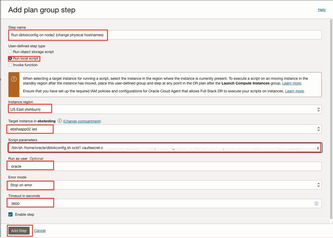

作業 6.5.3:提供步驟名稱和本機命令檔參數
  5. 貼上您在 Oracle E-Business Suite 應用程式 node1 上安裝 dbtxkconfig.sh 指令碼的絕對路徑 (使用正確的參數)。您可以從作業 2.3 中提供的 GitHub 連結參照讀我檔案詳細資訊,瞭解確實的語法。使用正確的參數提供所有詳細資訊非常重要。
  7. 如果命令檔無法在資料庫 node1 中設定應用程式相關資訊環境,則 DR 計畫應停止。這將允許任何人查看有問題並加以修正。OCI Full Stack DR 提供修正問題後,繼續執行切換計畫的機會。
    圖 6.5.3.1:建立計畫步驟以在資料庫 node1 中設定應用程式相關資訊環境的參數
    圖 6.5.3.2:在資料庫 node1 中設定應用程式相關資訊環境
任務 6.5.4:完成新增計畫群組與步驟
在資料庫 node1 中設定應用程式內容的步驟會新增至 DR 計畫群組。

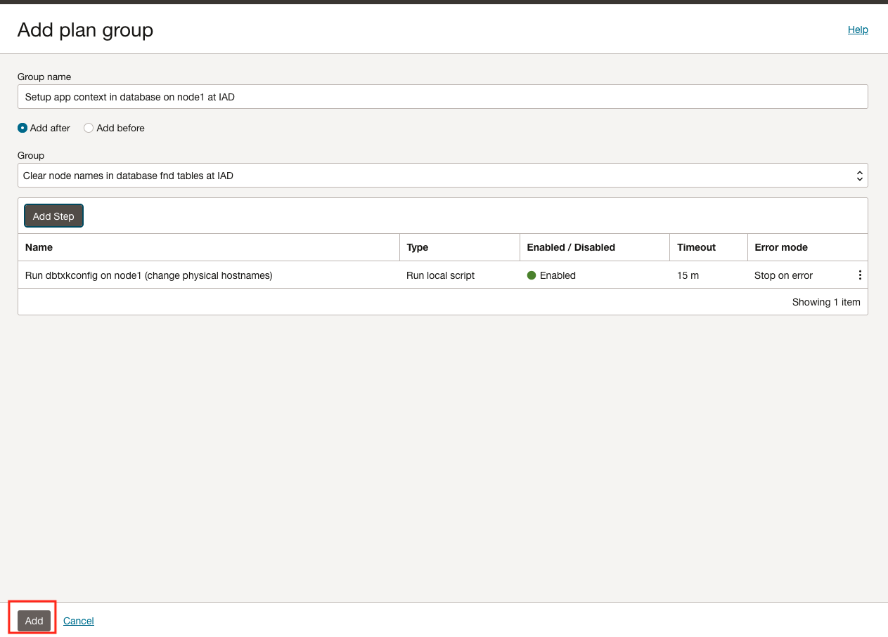

    圖 6.5.4.1:完成新增計畫群組和步驟,以設定資料庫中的應用程式相關資訊環境 node1
  2. 確認切換計畫中有新增的計畫群組。
    圖 6.5.4.2:新增資料庫 node1 計畫群組中的設定應用程式相關資訊環境
任務 6.6:建立計畫群組以在區域 2 的 node2 上設定資料庫中的應用程式內容
此使用者定義的計畫群組將在 node2 區域 2 的資料庫中設定應用程式相關資訊環境。此計畫群組將包含一個呼叫 dbtxkconfig.sh bash 指令碼的步驟,該指令碼已下載至任務 2.3 中的 Oracle E-Business Suite 應用程式伺服器節點。
作業 6.6.1:選取新增計畫群組
開始處理以新增計畫群組。
  1. 按一下新增群組即可開始。
    圖 6.6.1:開始新增計畫群組以在 node2 的資料庫中設定應用程式相關資訊環境

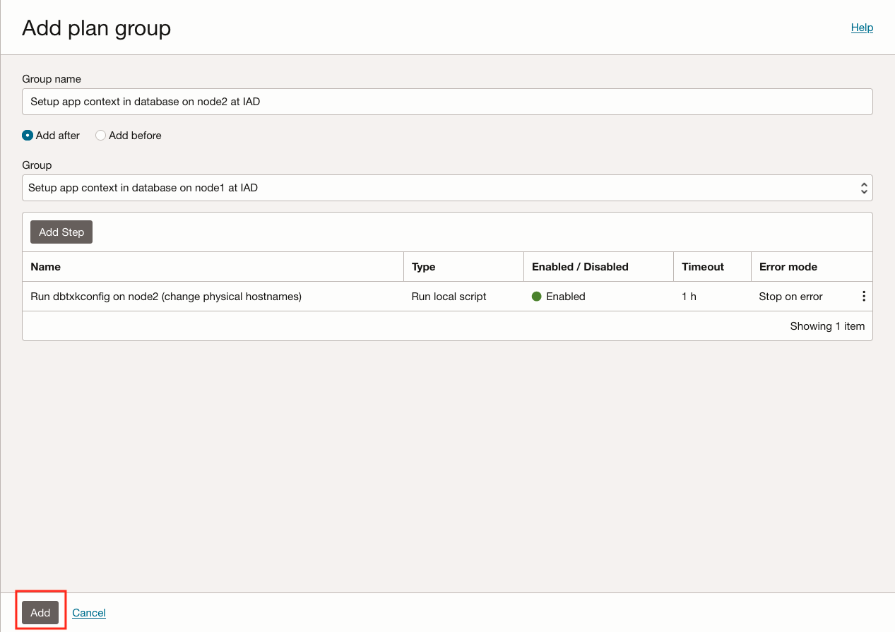

作業 6.6.2:提供計畫群組名稱、訂單及新增步驟
我們將新增一個步驟來執行 bash 命令檔,以在區域 2 的 node2 上設定資料庫中的應用程式相關資訊環境。在 node2 的範例名稱為 ebshaapp02iad 。
  2. 選取計畫群組將插入 DR 計畫的位置。在此情況下,我們將在 node1 的 IAD 計畫群組的資料庫中設定應用程式相關資訊環境之後新增使用者定義的計畫群組。
  3. 選取 node1 中 IAD 計畫群組的內建設定資料庫中的應用程式相關資訊環境。
  4. 我們將新增一個步驟來設定 node2 資料庫中的應用程式相關資訊環境。
圖 6.6.2:在 node2 上設定資料庫中應用程式相關資訊環境的計畫群組
作業 6.6.3:提供步驟名稱和本機命令檔參數
對於此設定,節點 2 為 ebshaapp02iad
  4. 選取包含 Oracle E-Business Suite 應用程式 node1 的正確區間,並選取節點 1 (若為 ebshaapp02iad)。
  7. 如果命令檔無法在資料庫 node2 中設定應用程式相關資訊環境,則 DR 計畫應停止。這將允許任何人查看有問題並加以修正。OCI Full Stack DR 提供修正問題後,繼續執行切換計畫的機會。
    圖 6.6.3.1:建立計畫步驟以在資料庫 node2 中設定應用程式相關資訊環境的參數
    圖 6.6.3.2:在資料庫 node2 中設定應用程式相關資訊環境
任務 6.6.4:完成新增計畫群組與步驟
    圖 6.6.4.1:完成新增計畫群組和步驟,以設定資料庫中的應用程式相關資訊環境 node2
  2. 確認切換計畫中有新增的計畫群組。
    圖 6.6.4.2:新增資料庫 node2 計畫群組中的設定應用程式相關資訊環境
任務 6.7:建立計畫群組以在區域 2 的應用程式 node1 上執行 autoconfig
此使用者定義的計畫群組將在位於區域 2 的應用程式 node1 上執行 autoconfig。此計畫群組將包含一個呼叫 autoconfigapps.sh bash 指令碼的步驟,該指令碼已下載至任務 2.3 中的 Oracle E-Business Suite 應用程式伺服器節點。
作業 6.7.1:選取新增計畫群組
開始處理以新增計畫群組。
  1. 按一下新增群組即可開始。
    圖 6.7.1:開始新增計畫群組,以在應用程式 node1 上執行 autoconfig

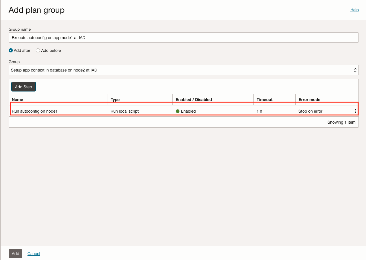

作業 6.7.2:提供計畫群組名稱、訂單及新增步驟
我們將新增一個步驟來執行 bash 命令檔,以在區域 2 的應用程式 node1 上執行 autoconfig。在 node1 的範例名稱為 ebshaapp01iad 。
  2. 選取計畫群組將插入 DR 計畫的位置。在此情況下,我們將在 node2 的 IAD 計畫群組的資料庫中設定應用程式相關資訊環境之後新增使用者定義的計畫群組。
  3. 選取 node2 中 IAD 計畫群組的內建設定資料庫中的應用程式相關資訊環境。
  5. 按一下新增步驟以開啟對話方塊,我們會在其中指定在應用程式 node1 上執行 autoconfig 的命令檔。
圖 6.7.2:在應用程式 node1 上執行 autoconfig 的計畫群組
工作 6.7.3:提供步驟名稱和本機命令檔參數
  5. 貼上您在 Oracle E-Business Suite 應用程式 node1 上安裝 autoconfigapps.sh 指令碼的絕對路徑 (使用正確的參數)。您可以從作業 2.3 中提供的 GitHub 連結參照讀我檔案詳細資訊,瞭解確實的語法。使用正確的參數提供所有詳細資訊非常重要。
  7. 如果指令碼無法在應用程式 node1 上執行 autoconfig,則 DR 計畫應停止。這將允許任何人查看有問題並加以修正。OCI Full Stack DR 提供修正問題後,繼續執行切換計畫的機會。
    圖 6.7.3.1:在應用程式 node1 上建立執行自動設定之計畫步驟的參數
    圖 6.7.3.2:在應用程式 node1 上執行 autoconfig

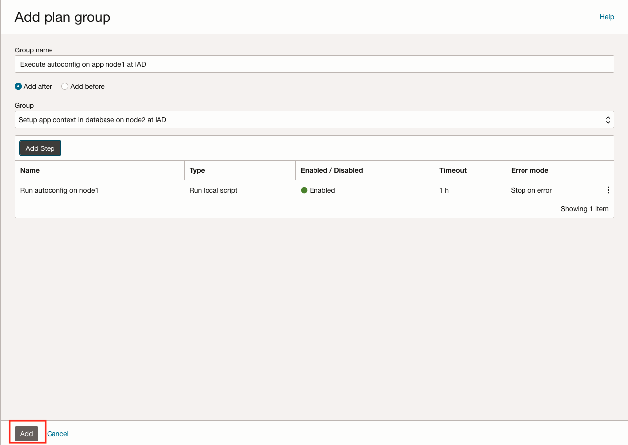

任務 6.7.4:完成新增計畫群組與步驟
在應用程式 node1 上執行 autoconfig 的步驟會新增至 DR 計畫群組。
    圖 6.7.4.1:完成新增計畫群組和步驟,以在應用程式 node1 上執行自動設定
  2. 確認切換計畫中有新增的計畫群組。
    圖 6.7.4.2:在新增的應用程式 node1 計畫群組上執行自動設定
任務 6.8:建立計畫群組以在區域 2 的應用程式 node2 上執行 autoconfig
此使用者定義的計畫群組將在位於區域 2 的應用程式 node2 上執行 autoconfig。此計畫群組將包含一個呼叫 autoconfigapps.sh bash 指令碼的步驟,該指令碼已下載至任務 2.3 中的 Oracle E-Business Suite 應用程式伺服器節點。

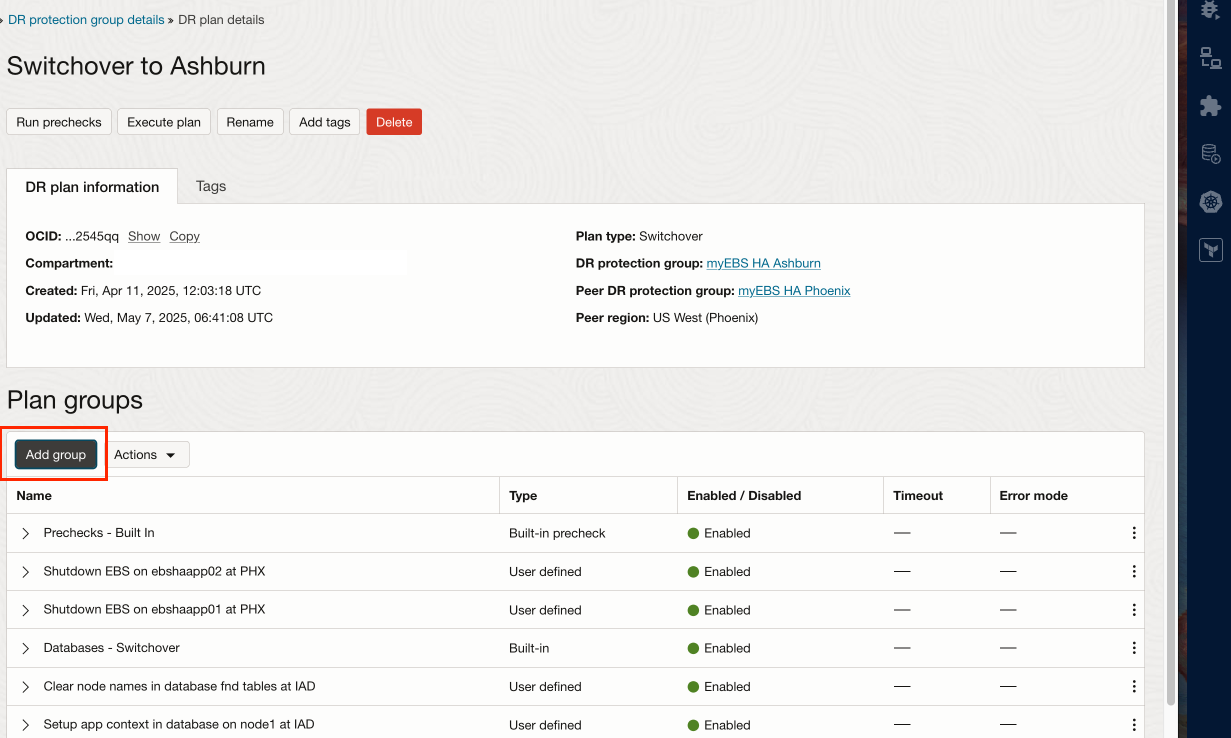

作業 6.8.1:選取新增計畫群組
開始處理以新增計畫群組。
  1. 按一下新增群組即可開始。
    圖 6.8.1:開始新增計畫群組,以在應用程式 node2 上執行 autoconfig

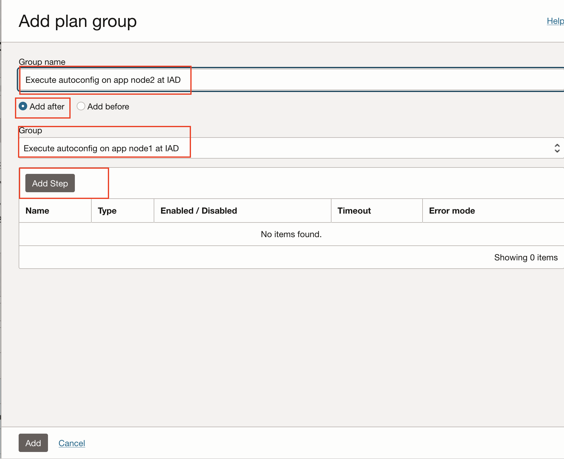

任務 6.8.2:提供計畫群組名稱、順序及新增步驟
我們將新增一個步驟來執行 bash 命令檔,在區域 2 的應用程式 node2 上執行 autoconfig。在 node2 的範例名稱為 ebshaapp02iad 。
  2. 選取計畫群組將插入 DR 計畫的位置。In this case, we are going to insert our user-defined plan group add after the Execute autoconfig on app node1 at IAD plan group.
  3. 選取內建的在 IAD 的應用程式 node1 上執行自動設定計畫群組。
  5. 按一下新增步驟以開啟對話方塊,我們會在其中指定在應用程式 node2 上執行 autoconfig 的命令檔。
圖 6.8.2:在應用程式 node2 上執行 autoconfig 的計畫群組
作業 6.8.3:提供步驟名稱和本機命令檔參數
對於此設定,節點 1 為 ebshaapp02iad
  4. 選取包含 Oracle E-Business Suite 應用程式 node2 的正確區間,並選取節點 2 (若為 ebshaapp02iad)。
  7. 如果程序檔無法在應用程式 node2 上執行 autoconfig,則 DR 計畫應停止。這將允許任何人查看有問題並加以修正。OCI Full Stack DR 提供修正問題後,繼續執行切換計畫的機會。
    圖 6.8.3.1:在應用程式 node2 上建立執行自動設定之計畫步驟的參數
    圖 6.8.3.2:在應用程式 node2 上執行 autoconfig

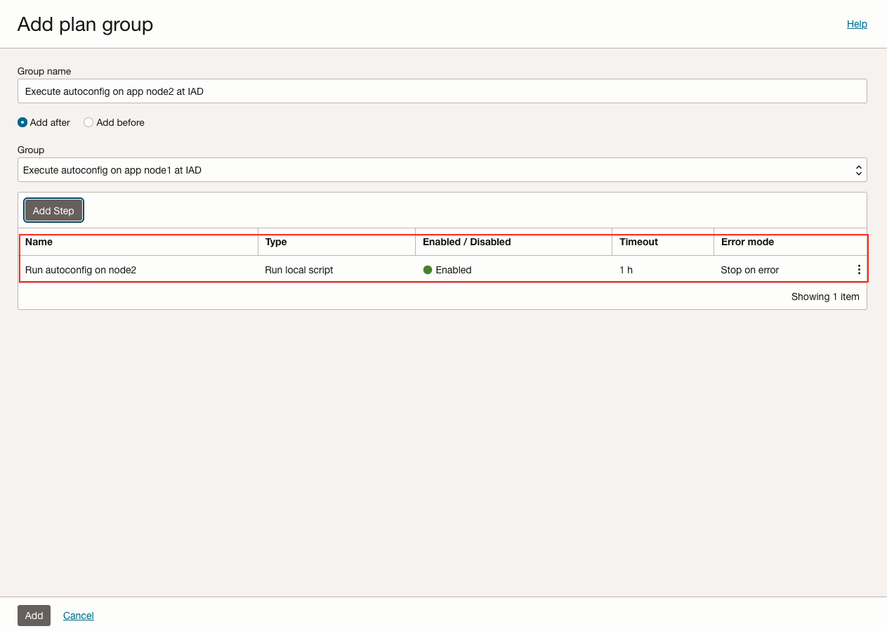

任務 6.8.4:完成新增計畫群組與步驟
在應用程式 node2 上執行 autoconfig 的步驟會新增至 DR 計畫群組。
    圖 6.8.4.1:完成新增計畫群組和步驟,以在應用程式 node2 上執行自動設定
  2. 確認切換計畫中有新增的計畫群組。
    圖 6.8.4.2:在新增的應用程式 node2 計畫群組上執行自動設定

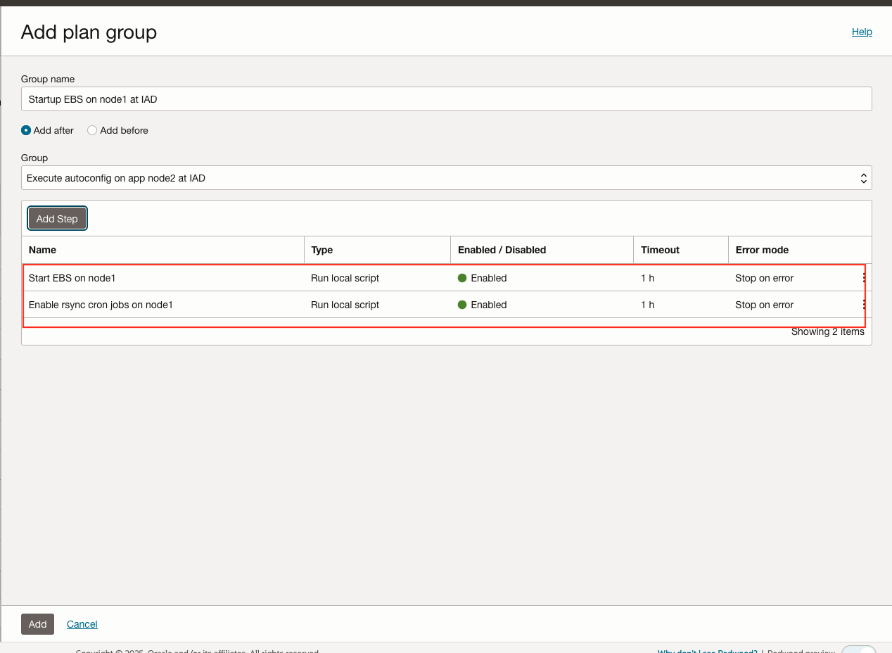

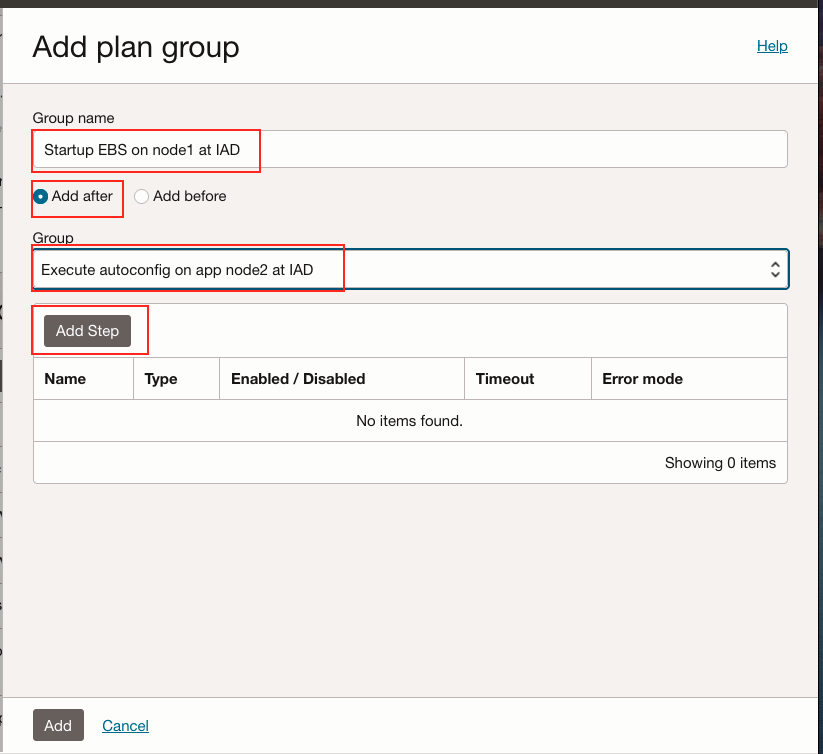

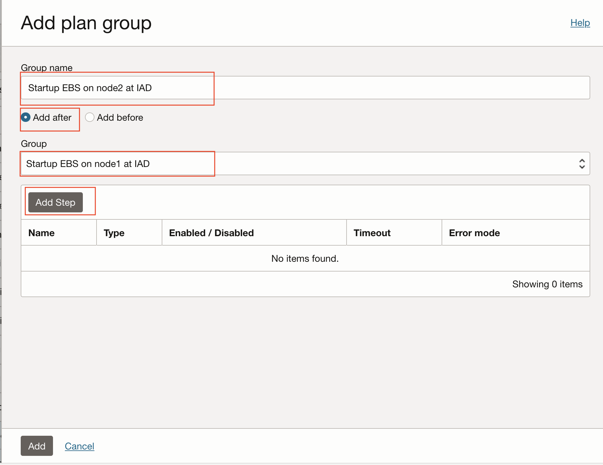

作業 6.9.2:提供計畫群組名稱、訂單及新增步驟
DR 計畫群組可以包含許多平行執行的步驟。我們將新增兩個步驟來執行 bash 指令碼,以在 node1 上啟動 Oracle E-Business Suite,並在區域 2 的 node1 上啟用 rsync cron 工作。在 node1 的範例名稱為 ebshaapp01iad 。
  2. 選取計畫群組將插入 DR 計畫的位置。In this case, we are going to insert our user-defined plan group add after the Execute autoconfig on app node2 at IAD plan group.
  3. 選取使用者定義的在 IAD 的應用程式 node2 執行自動設定計畫群組。
  4. 我們將新增兩個步驟。第一步是在節點 1 上啟動 Oracle E-Business Suite,第二個指令檔是在節點 1 上啟用 rsync 工作。
  5. 按一下新增步驟以開啟對話方塊,我們會在其中指定啟動 node2 上 Oracle E-Business Suite 的命令檔。
圖 6.9.2:在 node1 上啟動 ebs 並啟用 rsync 工作的計畫群組
作業 6.9.3:提供步驟名稱和本機命令檔參數

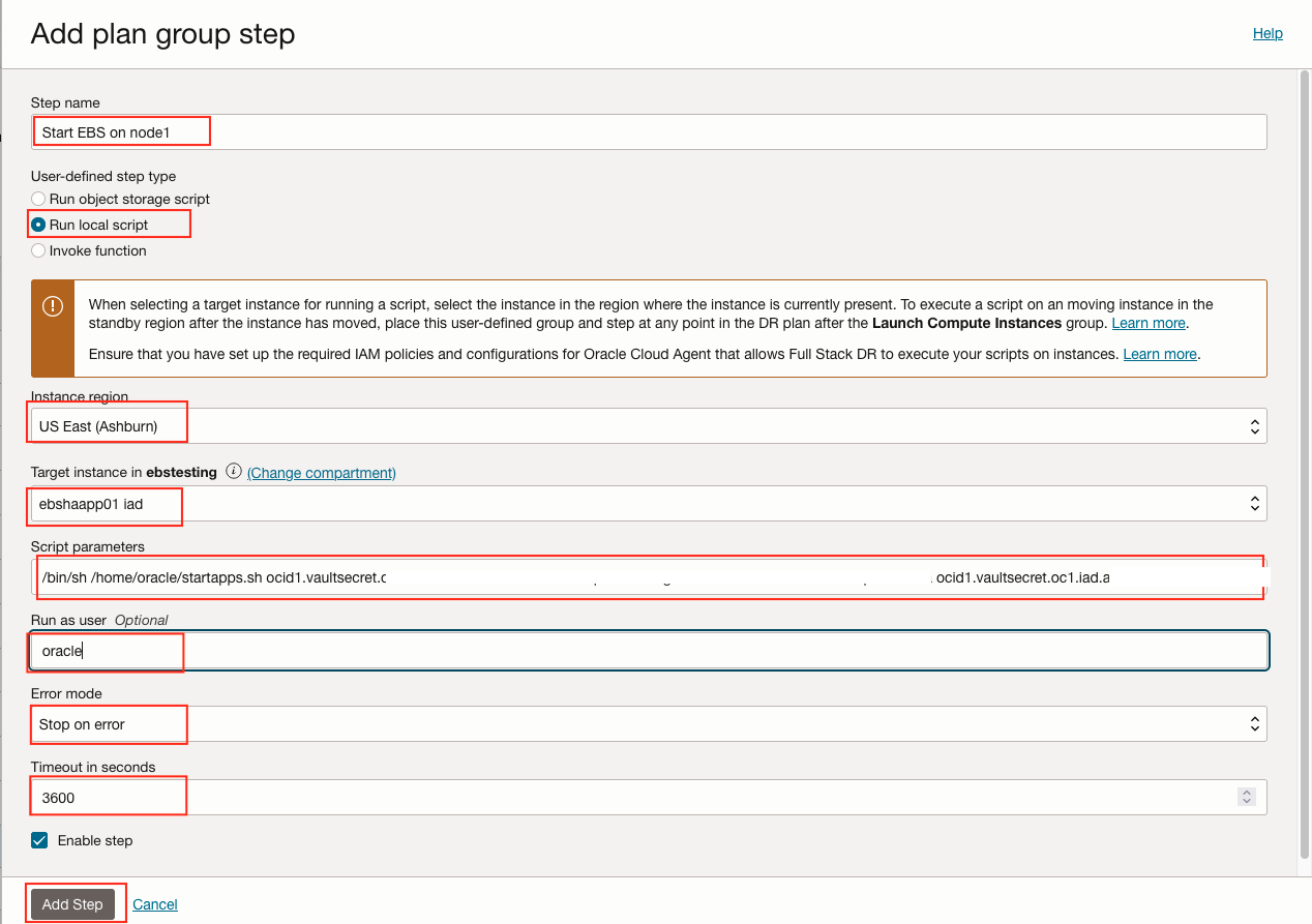

對於此設定,節點 1 為 ebshaapp01iad 。
  3. 選取「區域 2」,所以在我們的案例中為阿什本。
  5. 貼上您在 Oracle E-Business Suite 應用程式 node1 上安裝 startapps.sh 指令碼的絕對路徑 (使用正確的參數)。您可以從作業 2.3 中提供的 GitHub 連結參照讀我檔案詳細資訊,瞭解確實的語法。
  7. 如果指令碼無法在 node1 上啟動 Oracle E-Business Suite 應用程式,則 DR 計畫應停止。這將允許任何人查看有問題並加以修正。OCI Full Stack DR 提供修正問題後,繼續執行切換計畫的機會。

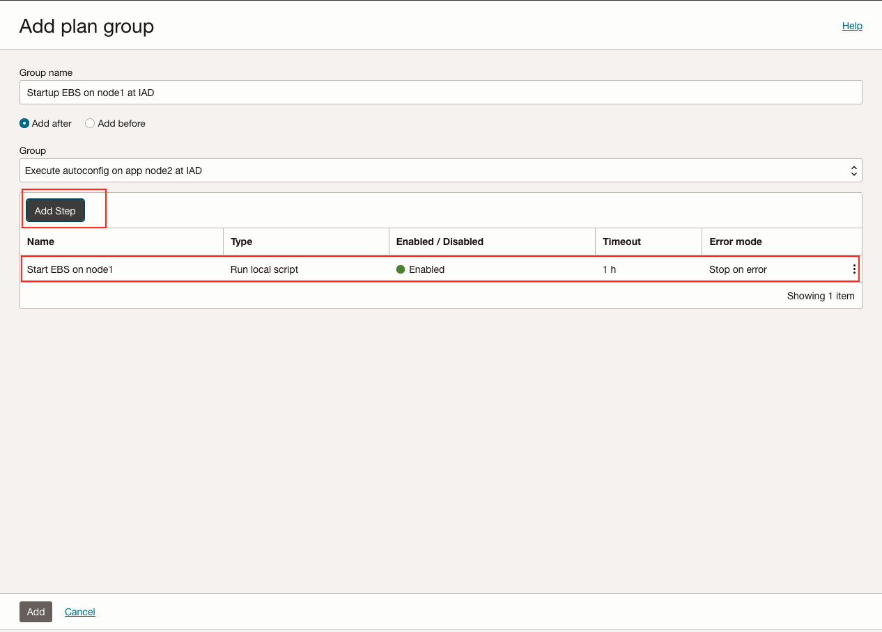

    圖 6.9.3.1:在節點 1 上建立啟動 Oracle E-Business Suite 之計畫步驟的參數
    圖 6.9.3.2:已新增在節點 1 步驟上啟動 Oracle E-Business Suite

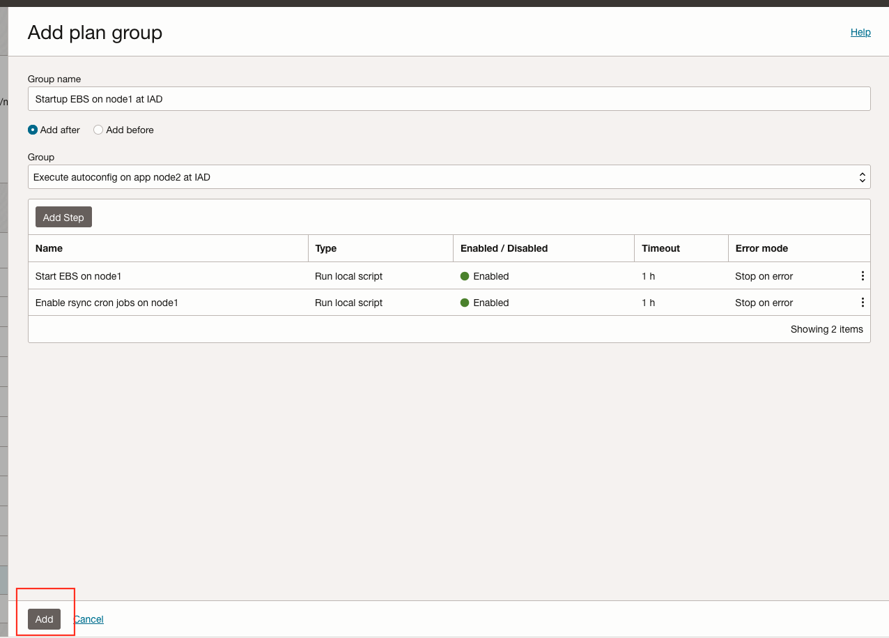

  13. 選取「區域 2」,所以在我們的案例中為阿什本。
  14. 選取執行本機命令檔。
  15. 選取包含 Oracle E-Business Suite 應用程式 node1 的正確區間,並選取節點 1 (若為 ebshaapp0iad)。
  16. 貼上您在 Oracle E-Business Suite 應用程式 node1 上安裝 fsdr-rsync-ebs.sh 指令碼的絕對路徑 (使用正確的參數)。您可以從作業 2.3 中提供的 GitHub 連結參照讀我檔案詳細資訊,瞭解確實的語法。
  18. 如果程序檔無法在 node1 上啟用 rsync 工作,則 DR 計畫應停止。這將允許任何人查看有問題並加以修正。OCI Full Stack DR 提供修正問題後,繼續執行切換計畫的機會。
    圖 6.9.3.1:建立在節點 1 上啟用 rysnc 工作之計畫步驟的參數
  21. 步驟 2 新增後會顯示如下。
    圖 6.9.3.2:新增節點 1 上的啟用 rysnc 工作
任務 6.9.4:完成新增計畫群組與步驟
啟動 Oracle E-Business Suite 應用程式和啟用 node1 上的 rsync 工作都會新增至 DR 計畫群組。

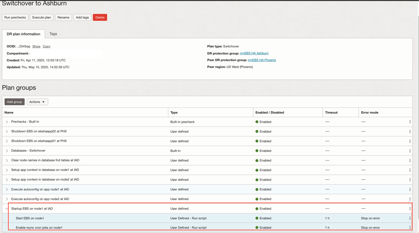

    圖 6.9.4.1:完成新增計畫群組和步驟以啟動 Oracle E-Business Suite,並在 node1 上啟用 rsync 工作
  2. 確認切換計畫中有新增的計畫群組。
    圖 6.9.4.1:啟動 Oracle E-Business Suite 並啟用新增 node1 計畫群組上的 rsync 工作

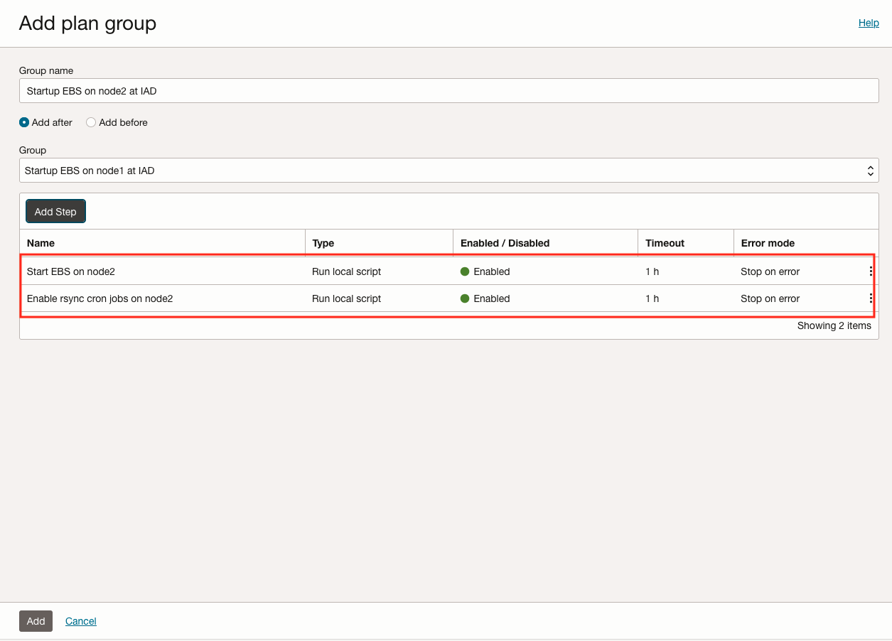

任務 6.10:建立計畫群組以啟動 Oracle E-Business Suite,並在區域 2 的節點 2 上啟用 Rsync 工作
此使用者定義的計畫群組將會啟動 Oracle E-Business Suite,並在 node2 的區域 2 啟用 rsync 工作。此計畫群組將包含兩個步驟,這些步驟會呼叫已下載至任務 2.3 中 Oracle E-Business Suite 應用程式伺服器節點的 startapps.sh 與 fsdr-rsync-ebs.sh 雜湊指令碼。
作業 6.10.1:選取新增計畫群組
開始處理以新增計畫群組。
  1. 按一下新增群組即可開始。
    圖 6-10.1:開始新增計畫群組至啟動 Oracle E-Business Suite,並在 node2 啟用 rsync 工作
任務 6.10.2:提供計畫群組名稱、順序及新增步驟
DR 計畫群組可以包含許多平行執行的步驟。我們將新增兩個步驟來執行 bash 指令碼,以在 node1 上啟動 Oracle E-Business Suite,並在區域 2 的 node1 上啟用 rsync cron 工作。在 node1 的範例名稱為 ebshaapp02iad 。
  2. 選取計畫群組將插入 DR 計畫的位置。In this case, we are going to insert our user-defined plan group add after the Startup EBS on node1 at IAD plan group.
  3. 選取使用者定義的在 node1 的 IAD 上啟動 EBS 計畫群組。
  4. 我們將新增兩個步驟。第一步是在節點 2 上啟動 Oracle E-Business Suite,第二個指令檔是在節點 2 上啟用 rsync 工作。
圖 6.10.2:啟動 Oracle E-Business Suite 並啟用 node2 上的 rsync 工作的計劃群組
作業 6.10.3:提供步驟名稱和本機命令檔參數

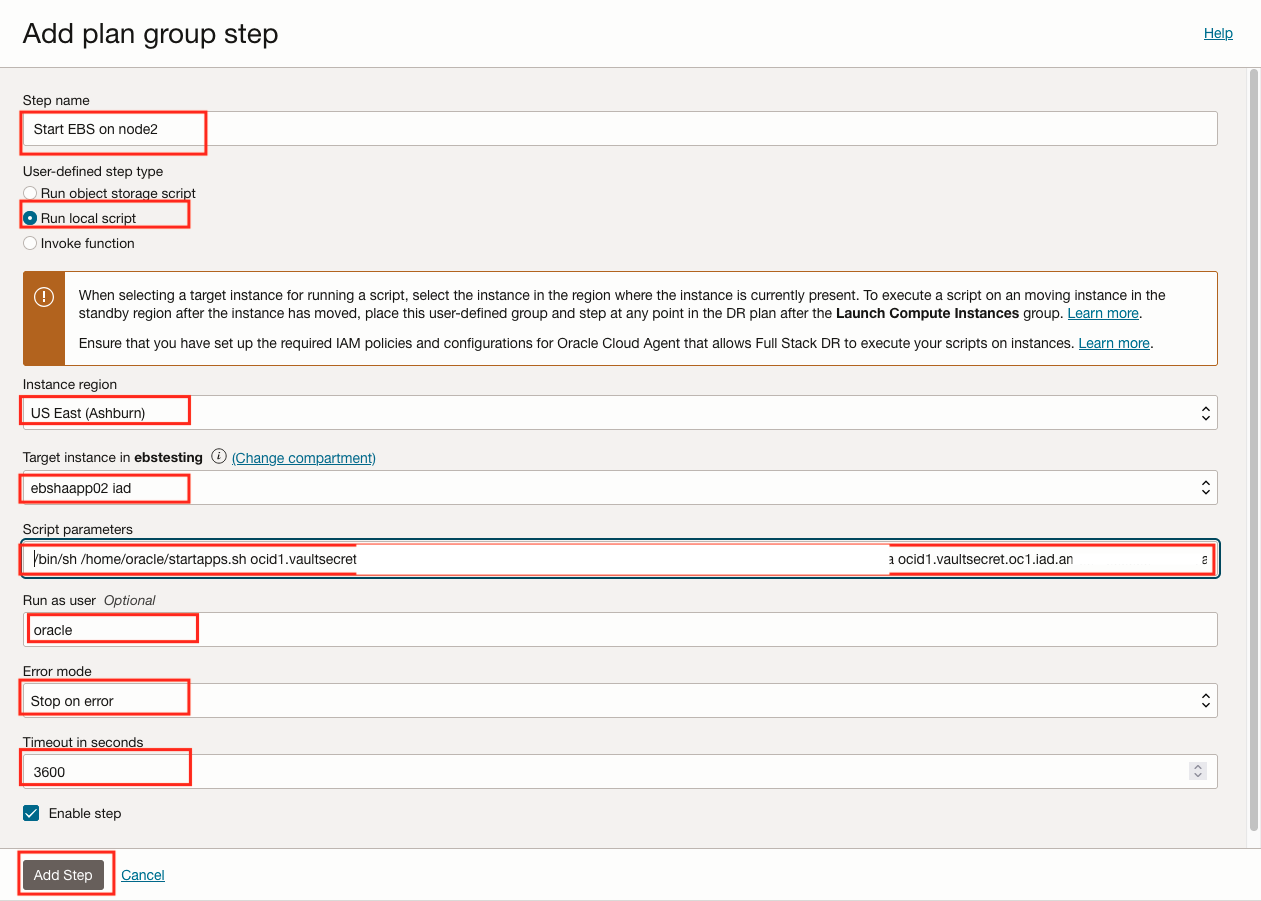

  4. 選取包含 Oracle E-Business Suite 應用程式 node1 的正確區間,並選取節點 2 (若為 ebshaapp02iad)。
  7. 如果指令碼無法在 node2 上啟動 Oracle E-Business Suite 應用程式,則 DR 計畫應停止。這將允許任何人查看有問題並加以修正。OCI Full Stack DR 提供修正問題後,繼續執行切換計畫的機會。
    圖 6.10.3.1:在節點 2 上建立啟動 Oracle E-Business Suite 之計畫步驟的參數
    圖 6.10.3.2:已新增在節點 2 步驟上啟動 Oracle E-Business Suite
  14. 選取執行本機命令檔。
  15. 選取包含 Oracle E-Business Suite 應用程式 node1 的正確區間,並選取節點 2 (若為 ebshaapp0iad)。
  18. 如果程序檔無法在 node2 上啟用 rsync 工作,則 DR 計畫應停止。這將允許任何人查看有問題並加以修正。OCI Full Stack DR 提供修正問題後,繼續執行切換計畫的機會。
    圖 6.10.3.1:建立在節點 2 上啟用 rysnc 工作之計畫步驟的參數
  21. 步驟 2 新增後會顯示如下。
    圖 6.10.3.2:新增節點 2 上的啟用 rysnc 工作

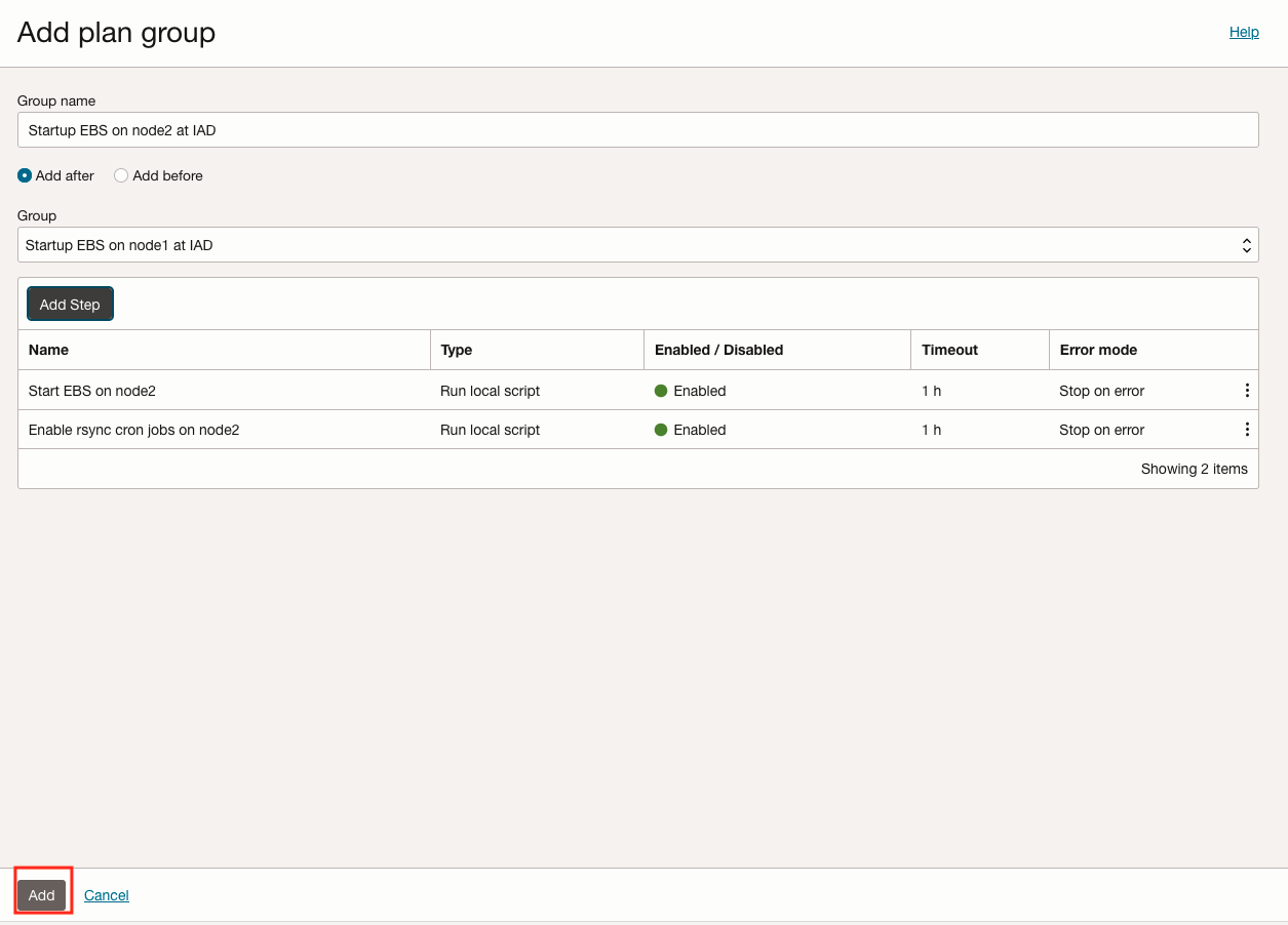

任務 6.10.4:完成新增計畫群組與步驟
啟動 Oracle E-Business Suite 應用程式和啟用 node2 上的 rsync 工作都會新增至 DR 計畫群組。
    圖 6.10.4.1:完成新增計畫群組和步驟以啟動 Oracle E-Business Suite,並在 node2 上啟用 rsync 工作
  2. 確認切換計畫中有新增的計畫群組。
    圖 6.10.4.1:啟動 Oracle E-Business Suite 並啟用新增 node2 計畫群組上的 rsync 工作
注意:在此情況下,我們已經完成切換計畫的所有必要使用者定義計畫群組。請務必確認您得到的計畫群組順序正確,這很重要。
自訂切換計畫後,其外觀應如下所示:
圖 6.10.5.1:區域 2 中切換計畫的所有計畫群組
備註:如果您尚未以正確的順序訂購,則可以重新排序計畫群組。
工作 6.11:選取容錯移轉計畫
從瀏覽至在上一個作業中建立的容錯移轉計畫開始。
圖 6.11:選取區域 2 中的容錯移轉計畫

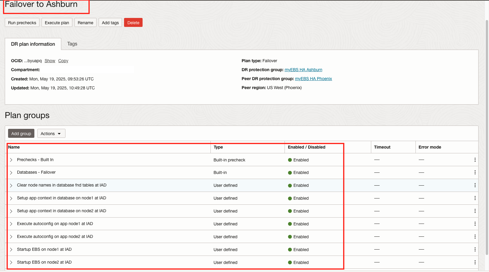

OCI Full Stack DR 將會產生預先檢查內建和資料庫容錯移轉計畫群組,這是根據我們新增至區域 1 和區域 2 中 DR 保護群組的成員所產生。
圖 6.11.1:區域 2 中「容錯移轉」計劃的預設計劃群組
與我們自訂切換計畫的方式類似,我們將為容錯移轉計畫新增必要的使用者定義計畫群組。
您必須在內建的計畫群組 Databases-Failover 之後新增下列提及的使用者定義計畫群組。
  1. 清除區域 2 之資料庫 fnd 表格中的節點名稱。
  2. 在 node1 區域 2 的資料庫中設定應用程式內容。
  3. 在 node2 區域 2 的資料庫中設定應用程式內容。
  4. 在 node1 的區域 2 執行 autoconfig。
  5. 在 node2 的區域 2 執行 autoconfig。
  6. 在區域 2 的 node1 上啟動 Oracle E-Business Suite 並啟用 rsync 工作。
  7. 在區域 2 的 node2 上啟動 Oracle E-Business Suite 並啟用 rsync 工作。
備註:我們不會經歷再次新增使用者定義計畫群組的步驟。如需詳細指示,請參閱任務 6.4 至 6.9 。
自訂容錯移轉計畫之後,其外觀應該如下:
圖 6.11.1:區域 2 中容錯移轉計畫的所有計畫群組

作業 7:在區域 2 執行切換計畫 (阿什本)
已在待命區域 2 (阿什本) 中建立切換和容錯移轉 DR 計畫。區域 2 中的 DR 計畫可讓 OCI Full Stack DR 將工作負載從區域 1 轉換成區域 2。下一項任務是在保護群組中針對區域 1 (鳳凰城) 建立切換、容錯移轉及開始展開計畫,讓 OCI Full Stack DR 可以將工作負載從區域 2 轉換回區域 1。
不過,您只能在具有待命角色的保護群組中建立及修改 DR 計畫。區域 1 中的 DR 保護群組目前是主要群組,這表示無法在區域 1 中建立 DR 計畫。
因此,我們需要回轉保護群組的角色,因此區域 1 是待命資料庫,而區域 2 是主要資料庫。執行剛剛建立的切換計畫,將工作負載從區域 1 (鳳凰城) 轉換至區域 2 (阿什本)。

作業 7.3:監督 DR 計畫執行
監控切換計畫,直到 Oracle E-Business Suite 工作負載完全從區域 1 轉換至區域 2 為止。順利完成切換計畫之後,OCI Full Stack DR 將負責清理變更區域之間主要和待命 DR 保護群組的角色。
一旦 OCI Full Stack DR 完成切換,區域 2 (鳳凰城) 將會是主要區域,而區域 1 (阿什本) 則是待命區域。
  1. 驗證成功的切換計畫執行。
    圖 7-2:已順利在區域 2 完成切換計畫
  2. 請確認 DR 保護群組中的角色變更,區域 2 (鳳凰城) 現在會有待命角色,區域 1 (阿什本) 現在會有主要角色。
    圖 7-2:切換計畫之後的 DR 保護群組角色變更
工作 8:在區域 1 (鳳凰城) 中建立災害復原和自訂災害復原計畫
在區域 1 (鳳凰城) 的 DR 保護群組中建立 DR 計畫,現在是待命對等資料庫。
每個計畫的目的是在區域 2 為主要對等體時,將工作負載從區域 2 轉換成區域 1。兩個區域中的 DR 保護群組角色會自動回復為任何 DR 作業的一部分,因此區域 2 中的保護群組會成為待命資料庫,而區域 1 中的保護群組在容錯移轉或切換之後會成為主要群組。
OCI Full Stack DR 會根據上一個步驟新增的成員資源,以內建步驟預先植入這兩個計畫。系統會在後續的步驟中自訂計畫,以處理復原作業期間與 Oracle Integration Cloud 相關的所有作業。
DR 計畫一律會以待命角色在保護群組中建立;在「工作 7」中執行切換計畫後,區域 1 目前是待命保護群組。
依照與「任務 5」相同的程序,在區域 1 中建立 DR 計畫。計畫建立之後,請確認計畫。
圖 8-1:區域 1 中的 DR 計畫
依照與作業 6 相同的程序,來自訂區域 1 中的 DR 計畫。請務必新增使用者定義的計劃群組。選取正確的 Oracle E-Business Suite 應用程式 VM 的生產和災害復原區域來執行指令碼是非常重要的。
  1. 關閉 Oracle E-Business Suite,並停用 node2 區域 2 上的 rsync 工作。
  2. 關閉 Oracle E-Business Suite,並停用 node1 區域 2 上的 rsync 工作。
  3. 清除區域 1 之資料庫 FND 表格中的節點名稱。
  4. 在 node1 區域 1 的資料庫中設定應用程式內容。
  5. 在 node2 區域 1 的資料庫中設定應用程式內容。
  6. 在 node1 的區域 1 執行 autoconfig。
  7. 在 node2 的區域 1 執行 autoconfig。
  8. 在區域 1 的 node1 上啟動 Oracle E-Business Suite 並啟用 rsync 工作。
  9. 在區域 1 的 node2 上啟動 Oracle E-Business Suite 並啟用 rsync 工作。
自訂切換計畫後,其外觀應如下:
圖 8.2:區域 1 中切換計畫的所有計畫群組
自訂容錯移轉計畫之後,其外觀應該如下:
圖 8.3:區域 1 中容錯移轉計畫的所有計畫群組
